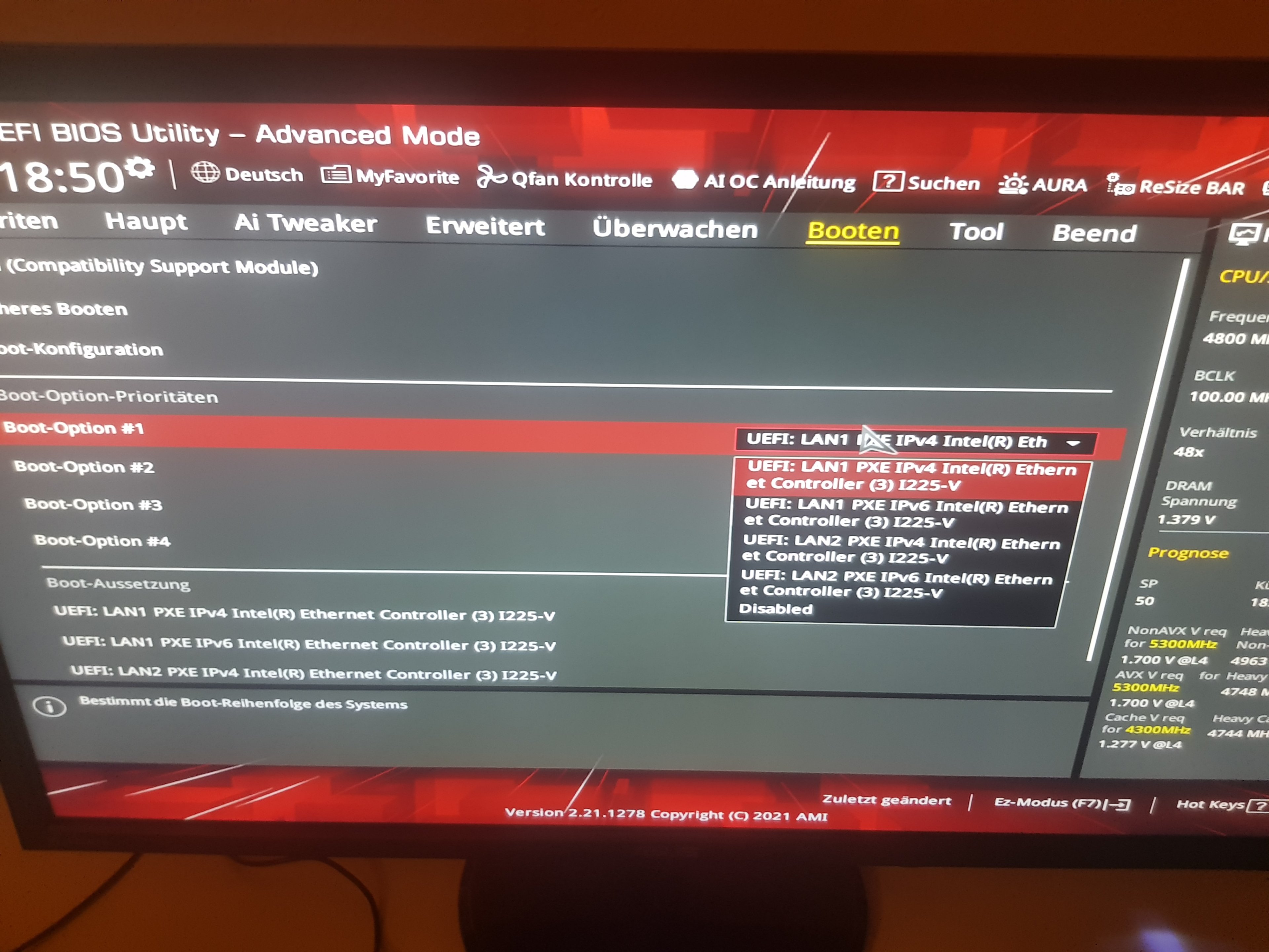

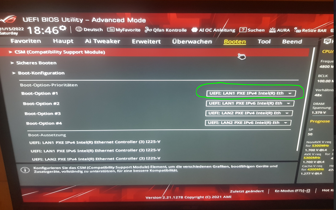

Klick mal bitte auf den Reiter unter Boot-Option #1 und zeig uns das Fenster, das aufploppt.
Hier mal auf den Pfeil klicken, um zu sehen was da noch angeboten wird.

Ja, Netzwerkboot ist eingestellt. Mal bei den vier gleichlautenden EintrĂ€gen auf den Pfeil nach unten klicken und gucken, was da sonst noch so fĂŒr Optionen kommen.

klapp doch mal eine der 4 Identischen optionen aus.

Hardware69 schrieb:
Dachte ich mir. Bootreihenfolge ist vier mal Netzwerk. Kein Wunder also. Hast du eigentlich Windows mit gekauft?

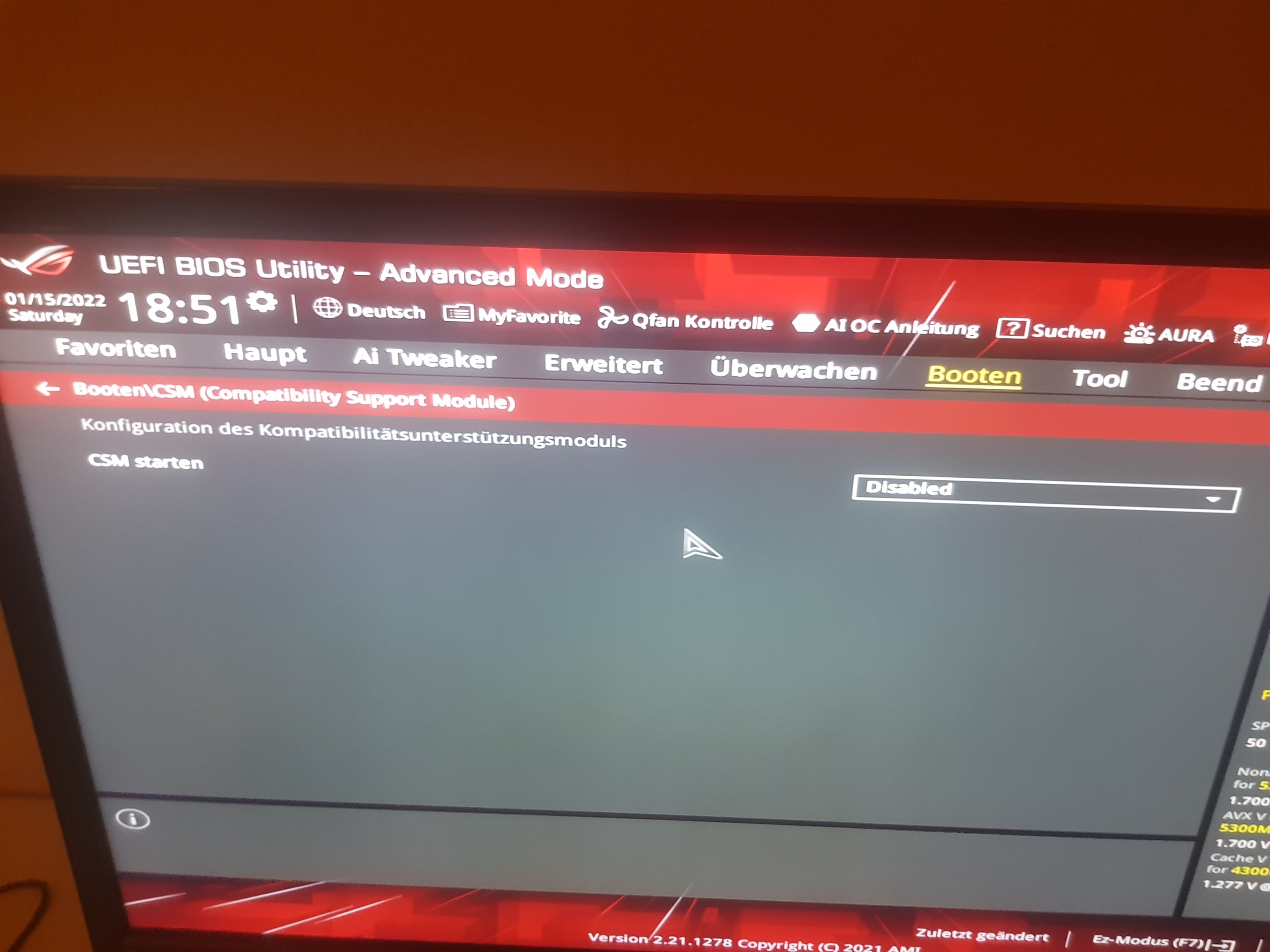

So sieht aus wenn ich auf den ersten drauf klicke.
Oben steht CSM, wenn ich drauf gehe ist er deaktiviert.

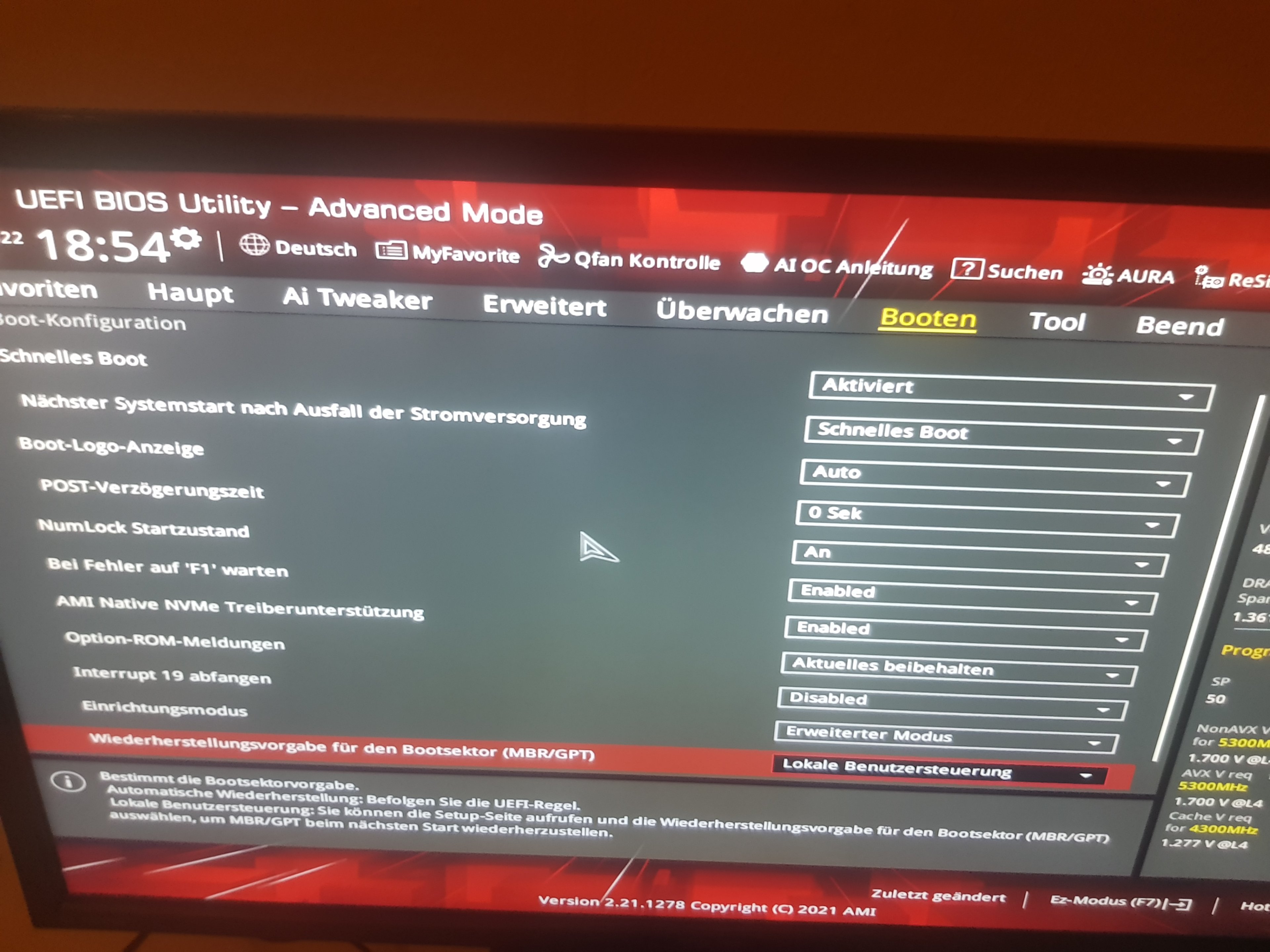

Kannst du auf Boot Konfiguration klicken? Und wenn ja, was wird dir dann angezeigt?
Ja hier. Da kann man es nur verfeinern denke ich
Oder die haben Windows im MBR-Partitionsstil installiert, dann muss CSM an.
Was aber ein riesen Fehler wÀre, weil die iGPU der Intel 11 GEN CPUs,
nur mit UEFI-GOP booten kann, dafĂŒr muss CSM aus (UEFIonly).
WĂŒrde es denn schaden wenn ich csm aktivieren wĂŒrde? Vielleicht sehe ich ja die Festplatten auch deswegen nicht.
