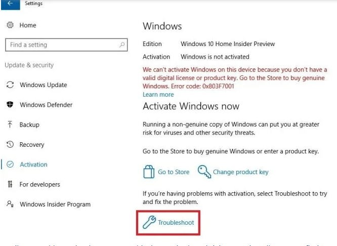

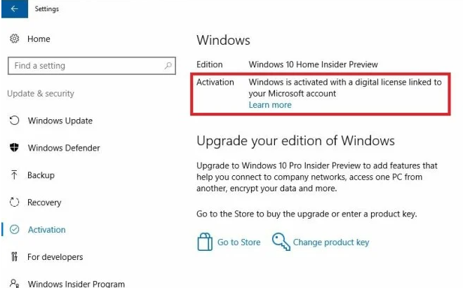

cyberpirate schrieb:
Ein Konto wo ein beliber PC aktiviert war hat rein gar nichts mit dem zur Aktivierung nötigen Produktschlüssel zu tun.
Doch! Wenn der PC mit dem Konto verbunden ist und die Lizenz im Konto gespeichert war.
https://support.microsoft.com/de-de/windows/reaktivieren-von-windows-10-nach-änderung-der-hardware-2c0e962a-f04c-145b-6ead-fb3fc72b6665
Das einzige was vielleicht noch ausgeführt werden muss, wäre der entsprechende Punkt in den Einstellungen.

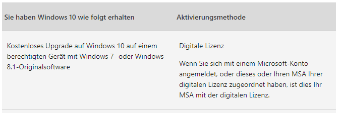

Mit einem aktivierten Win7 key wird es nicht ausreichen den PC mit dem Konto zu verbinden. Hierfür ist immer der Win7 Produktschlüssel nötig um 10 oder 11 zu aktivieren.
Auch das ist falsch!
https://support.microsoft.com/de-de/windows/windows-aktivieren-c39005d4-95ee-b91e-b399-2820fda32227
Bei der Aktivierung einer Windows 7 Lizenz wird ein digitaler Schlüssel für Windows 10 erzeugt und dieser kann mit einem Microsoft Konto verbunden werden. Sonst wäre keine Lizenzübertragung mehr möglich, hätte Microsoft die kostenlose Updatefunktion mittlerweile abgeschaltet.
Aktivierst du die neue Installation mit dem alten Schlüssel wird es zwar auch gehen, sollte aber eigentlich schon vor Jahren gesperrt worden sein .Es wird dabei schlichtweg erneut ein Upgrade durchgeführt und eine neue Lizenz erstellt.
