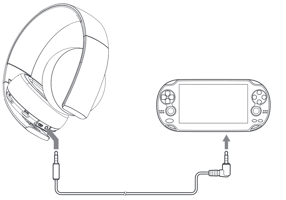

Das Kabel im Lieferumfang ist gedacht für die Verwendung an einem Mobilgerät (welche TRRS-Buchsen haben) wie z.B. die PS Vita
775810
Für PC kannst Du doch den USB-Dongle verwenden.
Falls Du per Kabel am PC verbinden willst --> Post #4 lesen --> Splitter verwenden.
