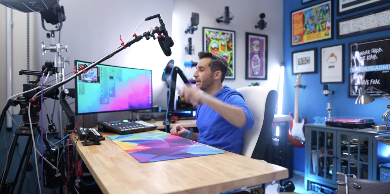

Ich suche ein alternatives Mikrofon, welches sich dafür eignet es mit einem Arm über den Monitor (Abstand zum Kopf ca. 75-90cm) zu hängen (in Sprachrichtung).
Es geht mir hier nur ggf. um Erfahrungen von Leuten die das auch so nutzen. Ich will das Mikrofon einfach aus dem Gesicht haben. Alle nötigen Einstellung, Filter etc. werde ich dann selbst mit etwas Zeit einstellen.

Danke für die Antwort. Grundsätzlich sitze ich nur vor dem Pc und bewege mich nicht nach links und rechts großartig. Quasi ein ganz normal auf den PC schauen nur das eben das Mikrofon „off Stream“ ist.
Die Entfernung lässt sich recht gut variieren. Ich konnte das locker auf 30-60cm auf meinen Kopf gerichtet installieren.
Wie im Foto in etwa.
Dann besser 30 cm als 60 cm. Ich spreche da aus leidlicher Erfahrung. ^^
