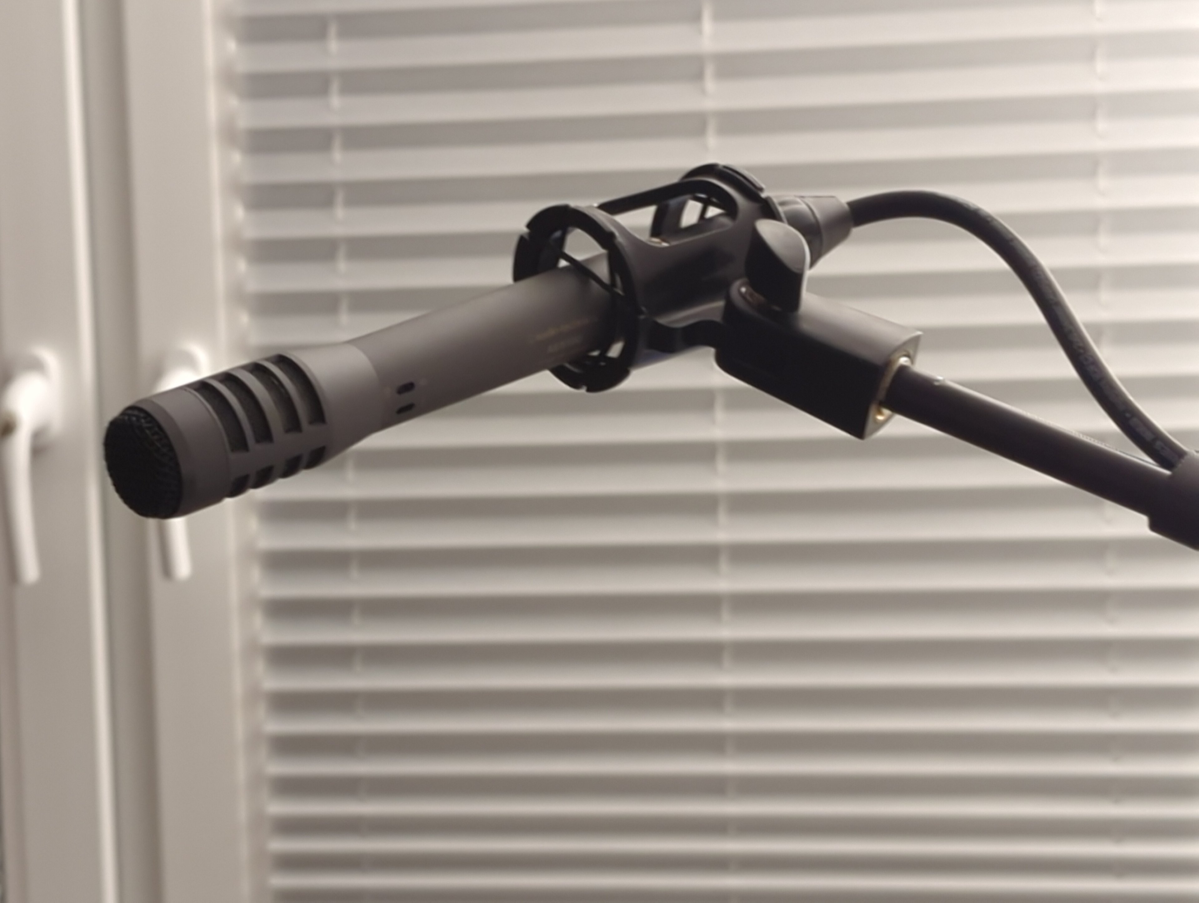

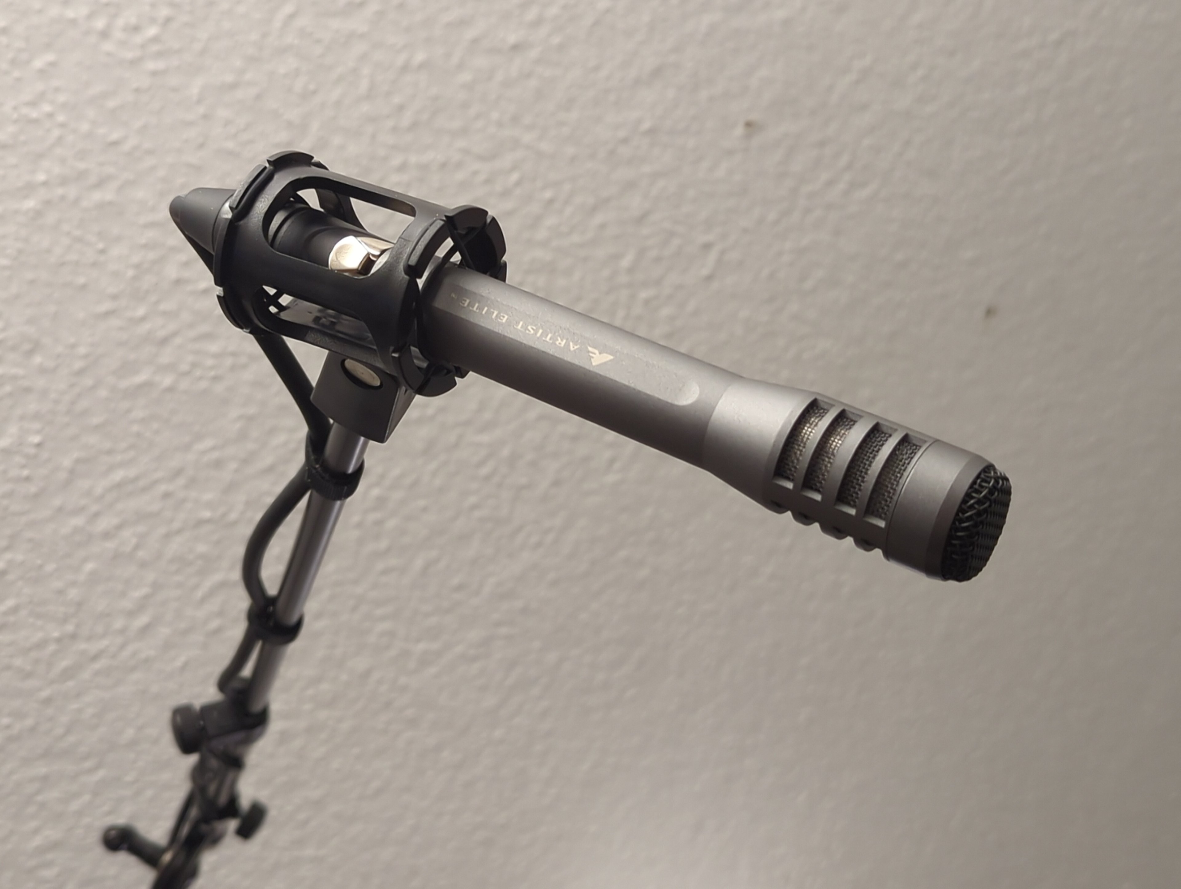

Mein Zoom ZPC-1 geht definitiv wieder zurück. Werde als nächstes mal das AE 5100 probieren. Bei Audio Technica kann man sich eigentlich sicher sein, dass die Spezifikationen stimmen. Bei Rode eigentlich auch. Wobei die ihre Graphen (Frequenzgang und Richtcharakteristik/Polardiagramm) schon ziemlich idealisieren.
