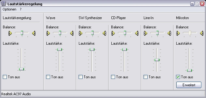

der lautstärkeregler kann ja nich auf 0 sein, sonst würde ich ja auch kei musik hören könne oda?
nicht unbedingt, siehe hier:
tatsache, da warn hacken drinne :D

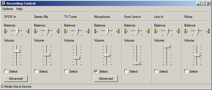

Ich habe hier leider nur ein englisches XP daher auch der englische Screenshot. Unter Doppelklick in der Taskleiste auf das Lautsprechersymbol dann öffnen sich die Einstellungen. Diese Ansicht ist jedoch für die WIEDERGABE und NICHT die Aufnahme. Daher in diesem Fenster unter Optionen - Eigenschaften - Aufnahme - Mikrofon ein Häkchen setzen - OK klicken. HIER sollte nun das Häkchen bei Mikrofon gesetzt werden. Je nach Chipsatz bzw. Treiber hast du dann darunter noch einen Button für ein Verstärkung (Boost). Schau mal nach was hier drinnen stehen hast.
Gruß Europe
