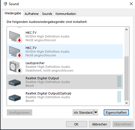

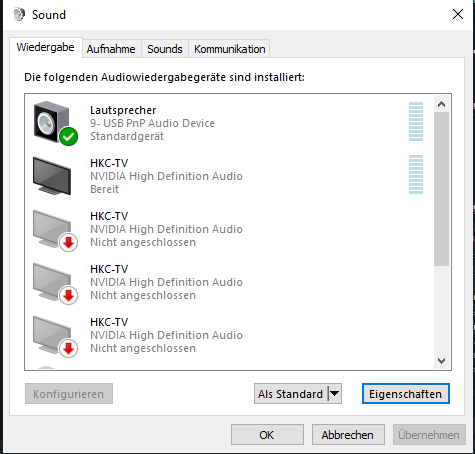

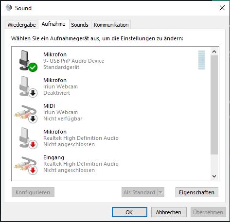

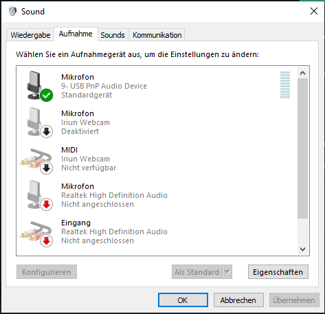

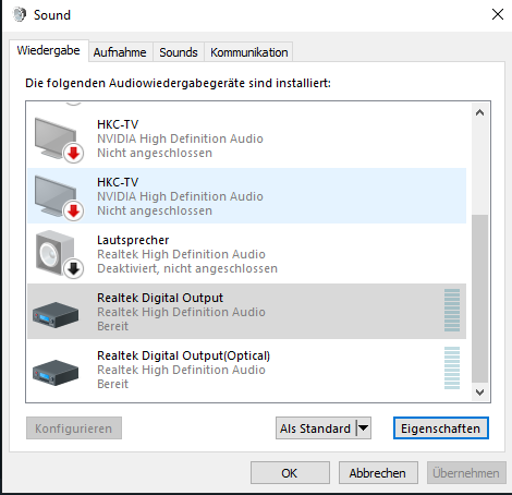

Geh mal in die Wiedergabegeräte und mach Screenshots von den einzelnen Reitern unter Eigenschaften, sowohl von der usb Soundkarte als auch onboard.
ich hoffe du meintest es so!

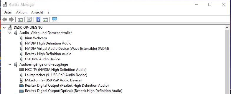

Also Die treiber sind es nicht... kann es sein das sich irgendwas hier bekämpft? ich bin gut in hardware aber in der software hakt es noch bisschen
Nein, das hört sich wirklich nach einer 50 HZ Brummschleife an, das hat mit Treibern und Software kaum was zu tun.
Nicht ganz, klick auf das aufnahmegerät und dann eigenschaften, da von den einzelnen Reitern. Und zwar einmal für die USB Soundkarte und einmal für Onboard.
Mit den anderen audiogeräten wird es keine Probleme geben, die werden nur aktiv wenn da was angeschlossen ist.
