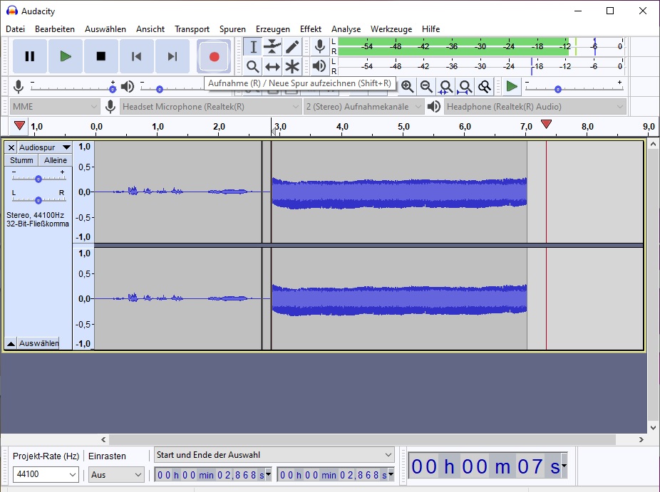

Wenn ich das ganze per AUX in Audacity getestet hab war es bei normaler Sprachlautstärke so, dass der "Strich" einfach gerade durchlief und die Lautstärke kaum bemerkbar war. Wenn ich hingegen das Mikrofon direkt 1mm vor meine Mundöffnung gedrückt habe gab es leichte "Bewegungen" und wenn ich komplett reingepustet hab war eine wirkliche durchgehende Erhebung zu sehen, aber soweit ich weiß, müsste diese auch deutlich höher sein.
Im Anhang schicke ich noch einen Screenshot mit hinzu, worauf Audacity mit dem obig beschriebenen Fall zu sehen ist (Der Screenshot wurde während dem Reinpusten gemacht - davor ist noch das zu sehen, wie ich rede während das Mikrofon direkt an meinem Mund ist - die Soundqualität war auch dementsprechend schlecht - Nicht zu sehen ist, wie laut es wäre, wenn ich normal geredet hätte.. Aber da wäre es wie erwähnt einfach nur ein gerader Strich gewesen).

Da du es nicht explizit erwähnt hast - hast du auch den Regler für den Pegel des Mikrofons ausgesteuert?
Rechtsklick auf Lautsprecher, Aufnahmegeräte, Mikrofon, Eigenschaften, Pegel (da wo auch die 0dB...30dB Einstellung ist).
Im Reiter "Abhören" solltest du den Haken entfernen. Bei "Verbesserungen" auch, zumindest testweise, aus.

Hallo lamer11,
das meinte ich mit "natürlich auch Ausgabe auf 100", also ja der Pegel war auf 100 gestellt.
Und dort hab ich schon alles mögliche rumprobiert, es half nichts davon.
Abhören verschafft keine Lösung, genauso wenig wie die Verbesserungen die dort eingestellt sind, egal ob aktiviert oder nicht.
Wie gesagt, ich hatte verschiedene Headsets (dementsprechend 4-poliger Stecker) in den Klinkenstecker gesteckt am Laptop und auch Headsets die mit USB funktionieren über USB eingesteckt. Und alles war zu leise.

OK,
hast du den Exklusiv Modus deaktiviert? Vielleicht macht da irgendeine App Murks auf deinem PC. Sonst habe ich leider keine Idee.
