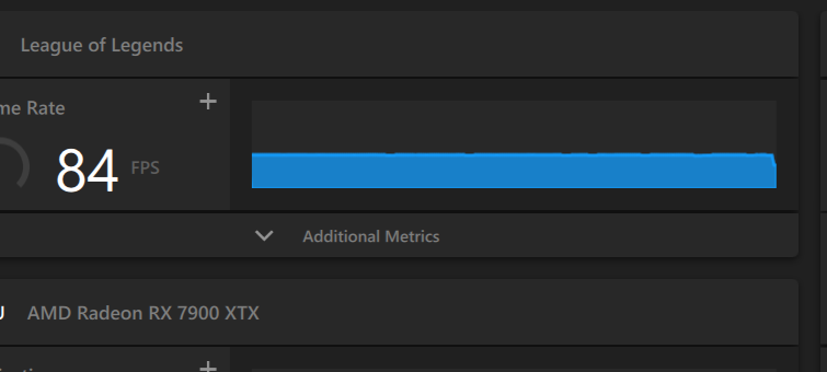

In allen Spielen, egal, ob die Auslastung der GPU hoch (Hunt, Darktide, BG3) oder niedrig (League of Legends) ist, habe ich kurze Mikrolags bei denen das Bild kurz stehen bleibt, die GPU temporär auf 0% Auslastung und Stromverbrauch, und danach alles wieder normal ist. Das ist aber auch das Worst-Case-Scenario. Manchmal droppen auch einfach nur die FPS von beispielsweise 120 auf 110 für ca 0.2 Sekunden, also ungefähr so lang, dass man durchaus einen kurzen Stillstand im Bild bemerkt.
Ich habe einen Screenshot beigefügt, der die Ruckler im FPS Verlauf aus der AMD Software beim League of Legends zeigt. Am öftesten passiert es bei diesem Spiel, wenn ich die Kamera bewege. Bleibe ich auf dem gleichen Punkt stehen, sind es weniger Mikrolags.
Da das Problem auftrat, nachdem ich den PC einer Komplettsäuberung durchzogen habe und ebenfalls meine GPU mit einer Wasserkühlung ausgestattet habe. Die Lags sind mir jedoch nach dem Umbau nicht direkt aufgefallen, erst, als ich Windows neu installiert habe. Gleichzeitig hatte ich jedoch auch das Mainboard mit einem neuen BIOS versehen. Im Grunde, habe ich alles falsch gemacht, denn ich habe beinahe so viel wie möglich ist gleichzeitig geändert.
Zunächst ging ich komplett von einem Problem der GPU aus. Aber die Probleme passieren auch bei LoL, bei denen die Grafikkarte nur zu 20% ausgelastet ist. Ab und zu hing auch Windows selbst, beispielsweise, wenn ich ein Programm aus dem Startmenü starten wollte. Dies hat sich mittlerweile aber gelegt.
Ebenfalls kommt hinzu, dass ich memtest genutzt habe, und er mir hier zunächst ca 90 Fehler in 15 Minuten angezeigt hatte. Nach einem Neustart und erneutem Durchlaufen von Memtest waren keine Fehler mehr vorhanden. Sowohl mit als auch ohne EXP0.

In der Zwischenzeit habe ich mehrfach Windows neu installiert, um zu schauen, ab wann die Probleme aufkommen. Zuerst dachte ich, es liegt an den Windows Updates. Aber die habe ich beim letzten Neuinstallieren deaktiviert. Stattdessen habe ich etwas anderes festgestellt:
Ich habe direkt League of Legends installiert, nachdem Windows frisch war und vorher nur die Chipset Treiber installiert waren. Das Spiel lief nach kurzen Mini-Anfangslags einwandfrei.
Sobald die GPU Treiber installiert waren, fingen die Minilags wieder an. Durch Aktivierung von Radeon Chill auf 120-120FPS und Enhanced Sync wurden die Lags etwas reduziert, komplett weg sind sie aber nicht.
Also lässt sich bisher zumindest sagen, dass es scheinbar kein Hardwaredefekt ist. Aber dass das Installieren der AMD Software die Lags verschlimmert, ist jetzt auch nicht das Beste. Gibt es hier gute Workarounds/Guides für sinnvolle Einstellungen in der AMD Software?

Ich habe heute etwas weiter daran rumprobiert.
Als "Benchmark"habe ich mir League of Legends genommen, bei einer Karte die Kamera von meinem Nexus zum gegnerischen und wieder zurück bewegen.
Dabei kamen folgende Ergebnisse:
Windowstreiber ohne AMD Software: Ein Lag beim Reinladen, dann keiner mehr.
AMD Treiber 23.7.2: 2 kurze Lags auf dem kompletten Weg
AMD Treiber 24.1.1: ca 5 Lags pro Weg, also insgesamt 10.
Was dann geholfen hat, war eine Kombination aus den von @LukS genannten Ideen. Im BIOS PCIe auf Gen4 gestellt, Hardware-accelerated GPU Scheduling ausgeschaltet. Damit waren mit dem Treiber 24.1.1 die Lags ungefähr auf dem Niveau der 23.7.2 Treiber. Was im Spielfluss okay ist. Nicht perfekt, aber was ist das schon? :)
Nach einem BIOS Update wieder die PCIe x16 auf Gen4 gestellt. Aber: wieder so viele Lags wie vorher. Und jetzt wird es seltsam.
Im BIOS PCIe x16 auf Gen5 gestellt, und dazu in Windows Hardware-accelerated GPU Scheduling wieder aktiviert hat die Lags wieder auf das Niveau der 23.7.2 Treiber gebracht. In BG3 sogar fast auf das Niveau der Windowstreiber.
Ich habe immernoch kleine Minilags hier und da, aber sie sind - aktuell zumindest - nicht mehr so schlimm wie vor dem Trouble-shooting. Ich werde noch mit TPM-Deaktivierung, Kernisolierung und Windows Game Mode weiteres Feintuning betreiben. Aber bis hierhin auf jeden Fall erstmal danke an alle Beteiligten!
