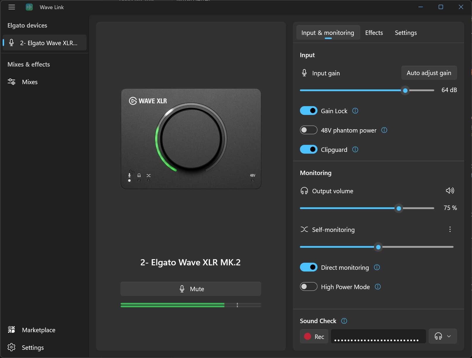

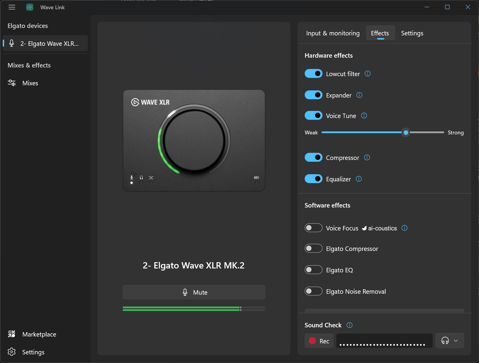

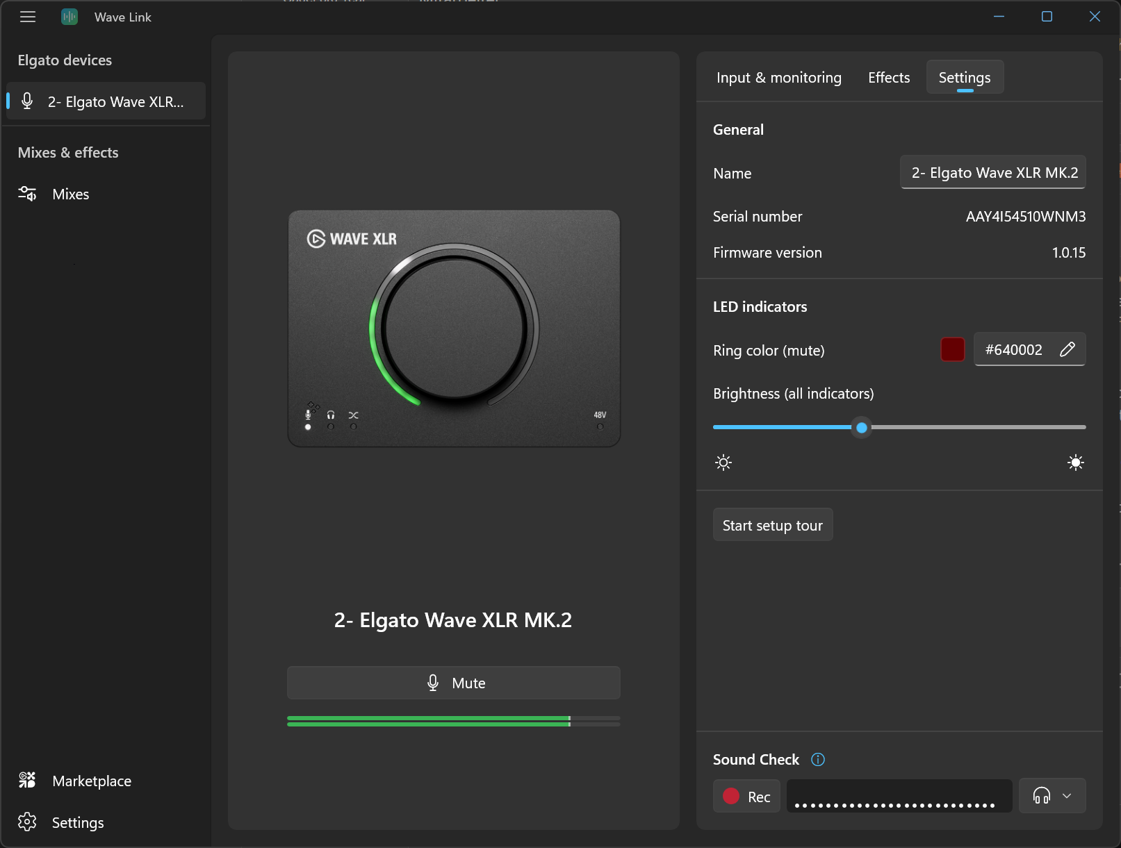

Von der Software her finde ich Rode und auch Elgato gut. Elgator ist hier nicht minderwertiger, im gegenteil, sie haben sogar jetzt die neue Wave 3.0 Software neu herausgebracht.
Wave 3.0​

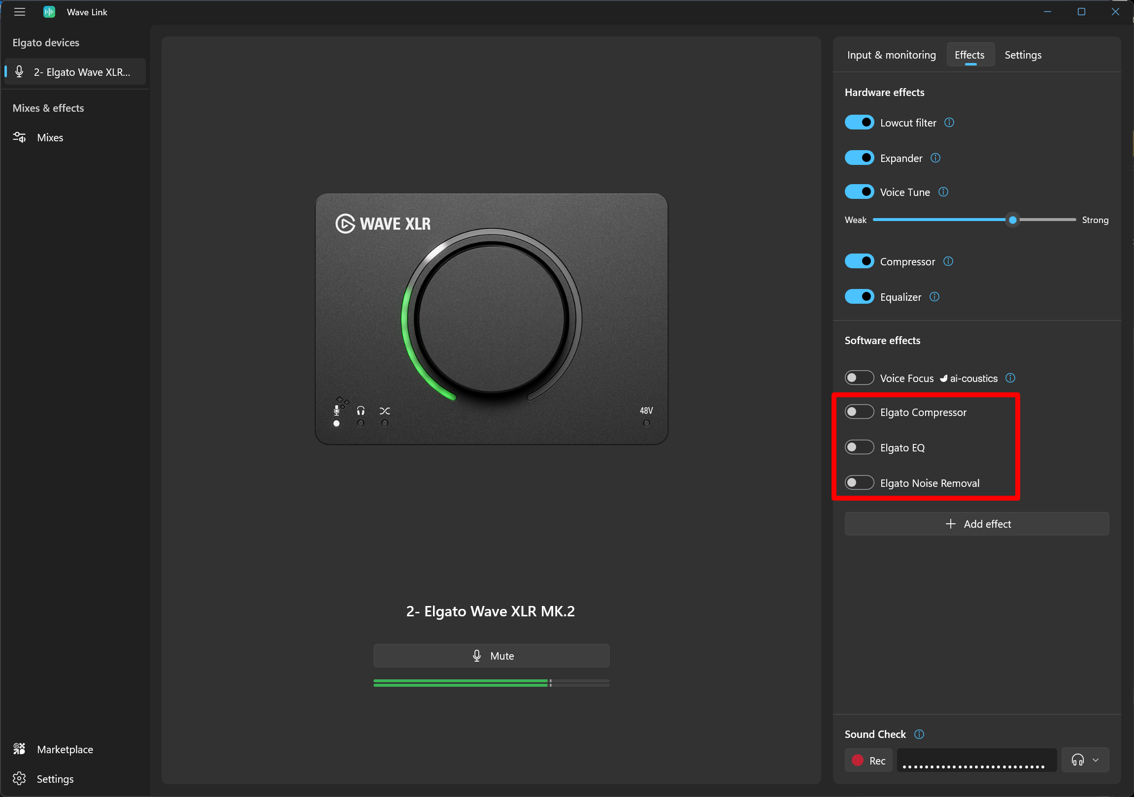

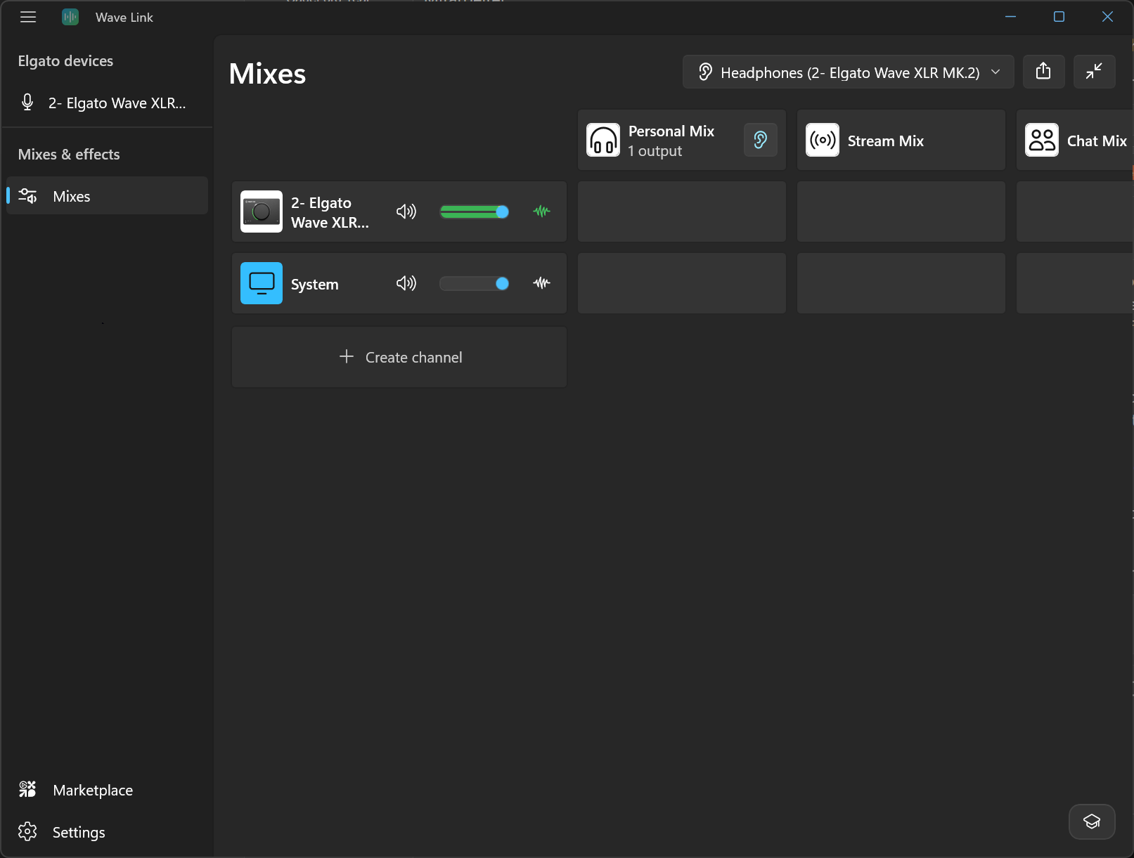

Ashampoo_Snap_Donnerstag, 12. März 2026_22h48m8s.png Ashampoo_Snap_Donnerstag, 12. März 2026_22h48m37s.png Ashampoo_Snap_Donnerstag, 12. März 2026_22h48m56s.png Ashampoo_Snap_Donnerstag, 12. März 2026_22h49m20s.png
In diesem Beispiel ist nur mein Interface mit vorhanden, da ich keine weitere Produkte von Elgato habe. Ansonsten wäre es auch für andere Hardware.

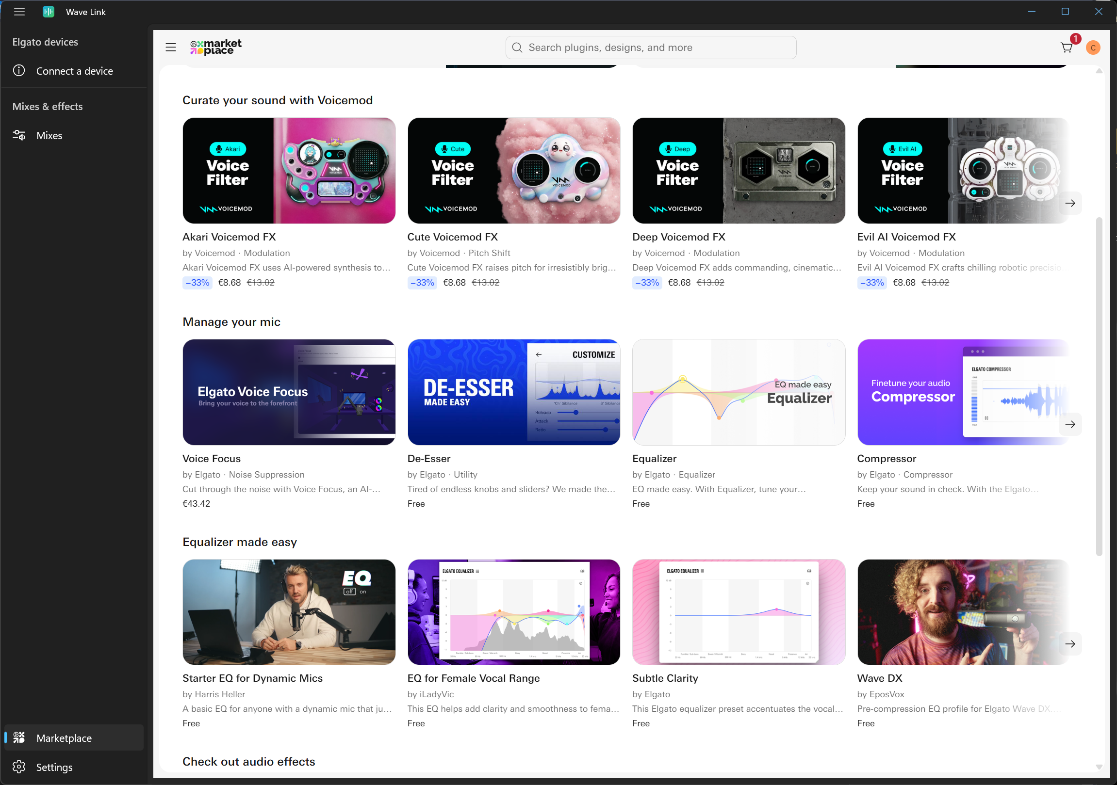

Mit Elgato gibt es noch einen Marktplatz, auf dem noch Softwareeffekte usw. bezogen und eingerichtet werden können.
Diese drei Softwareeffekte habe ich bereits kostenlos nachträglich eingerichtet.
Siehe, rote Kennzeichnung!

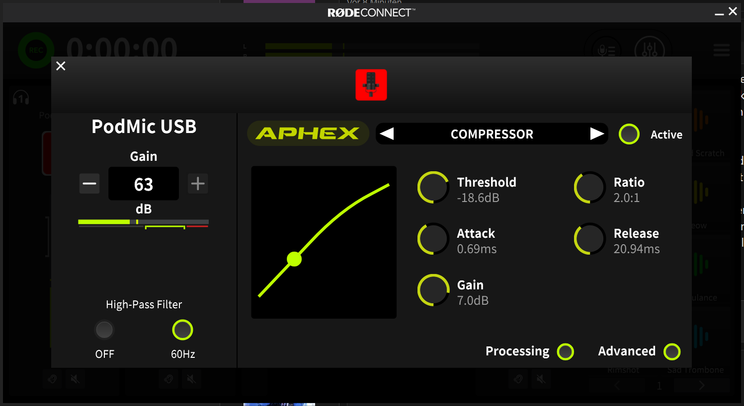

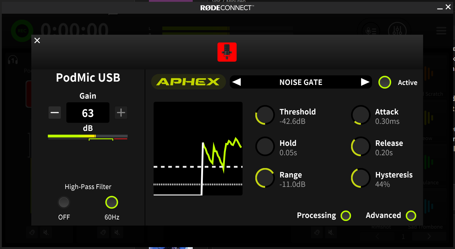

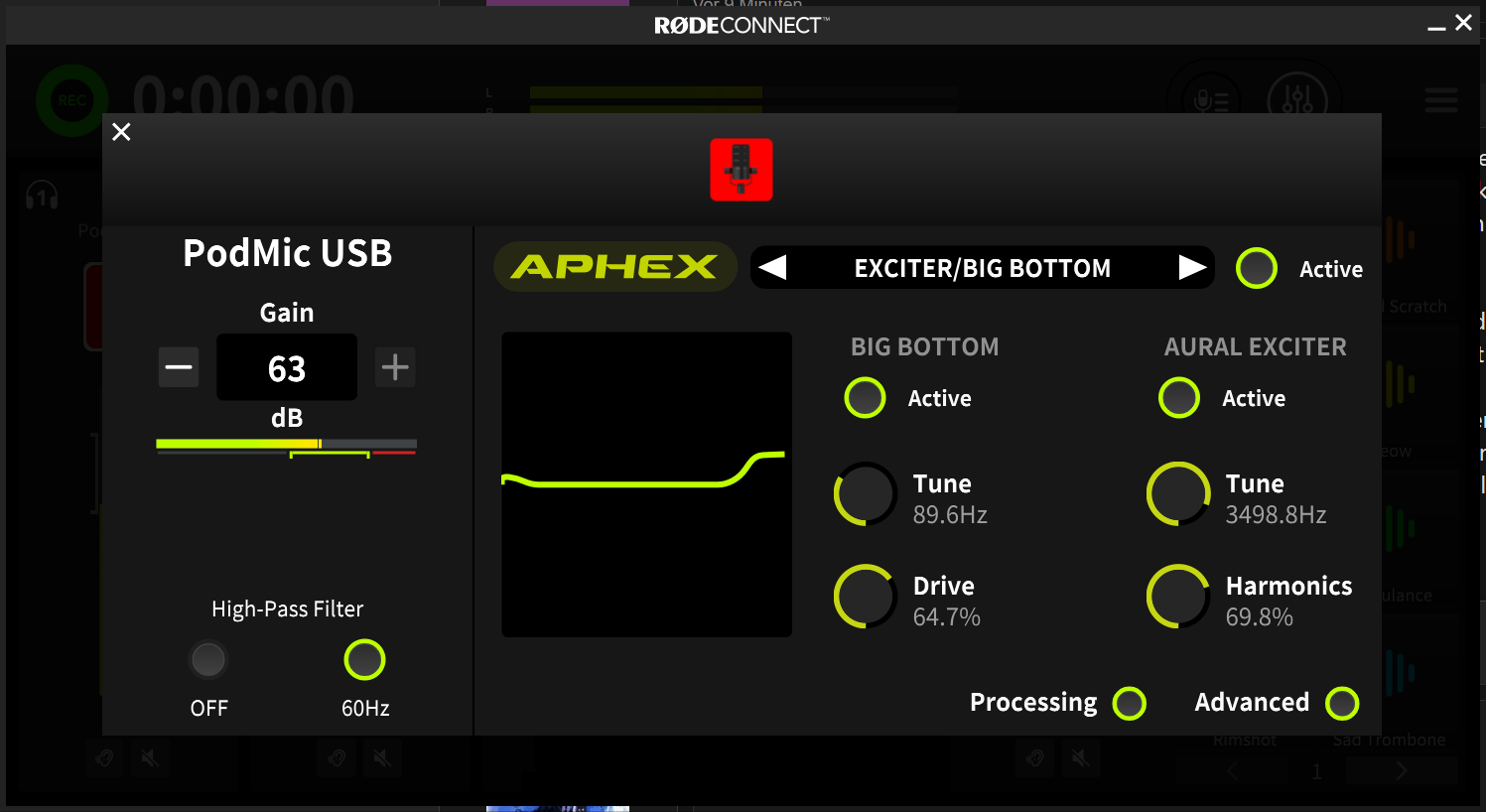

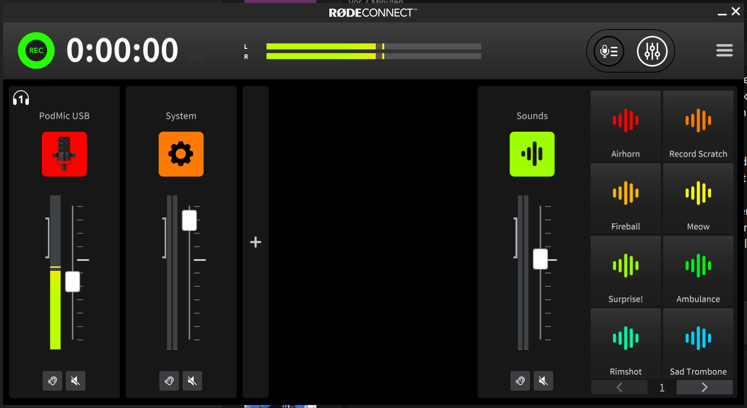

Rode​
Rode hat sehr viel im Peto, aber in meinem Fall habe ich mit meinem Mikrofon per USB-C nur das Programm RODE Connect genutzt.
Ashampoo_Snap_Donnerstag, 12. März 2026_22h50m42s - Kopie.png Ashampoo_Snap_Donnerstag, 12. März 2026_22h51m4s.png Ashampoo_Snap_Donnerstag, 12. März 2026_22h52m21s - Kopie.png Ashampoo_Snap_Donnerstag, 12. März 2026_22h52m47s.png
Rode hat deshalb auch einiges an Software mit dabei und ich finde daher Elgato und auch Rode bezüglich der Software hervorragend. Angesichts dessen würde ich mir Eigenschaften und Tests der Hardware anschauen und mich hierzu dann entscheiden.
