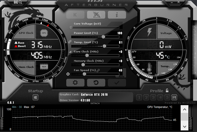

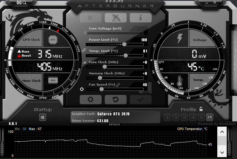

Du hast mit 315 Mhz 120 FPS konstant?
Bist Du sicher das das Spiel nicht minimiert ist (nicht offen) währen des Screenshots?
Aktiviere mal das InGameOverlay vom Aferburner.
Anleitungen dazu findest Du auf Youtube.
Generell:
Wenn deine Grafikkarte nicht ausgelastet ist --> CPU Limit
Wenn deine Grafikkarte ausgelastet ist --> GPU Limit
Mit Overlay kannst Du das live während des Spielens betrachten und an deinen Einstellungen basteln.

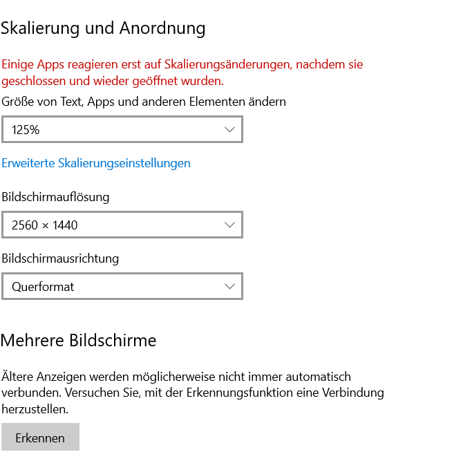

Ich habe das jetzt so eingestellt oder kann ich das hier auf 4k lassen und in den diversen spielen nur auf WQHD runterstellen ?

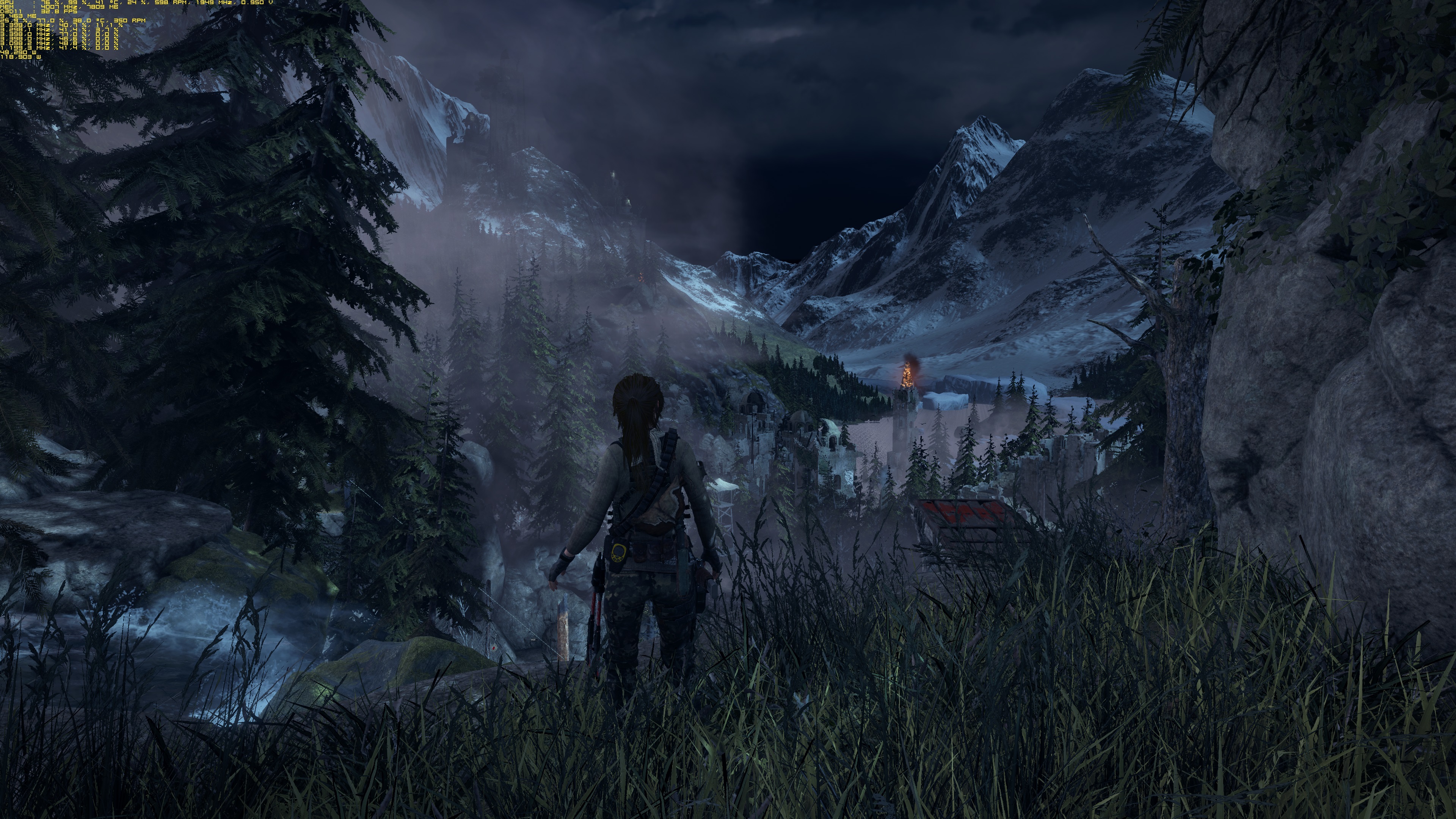

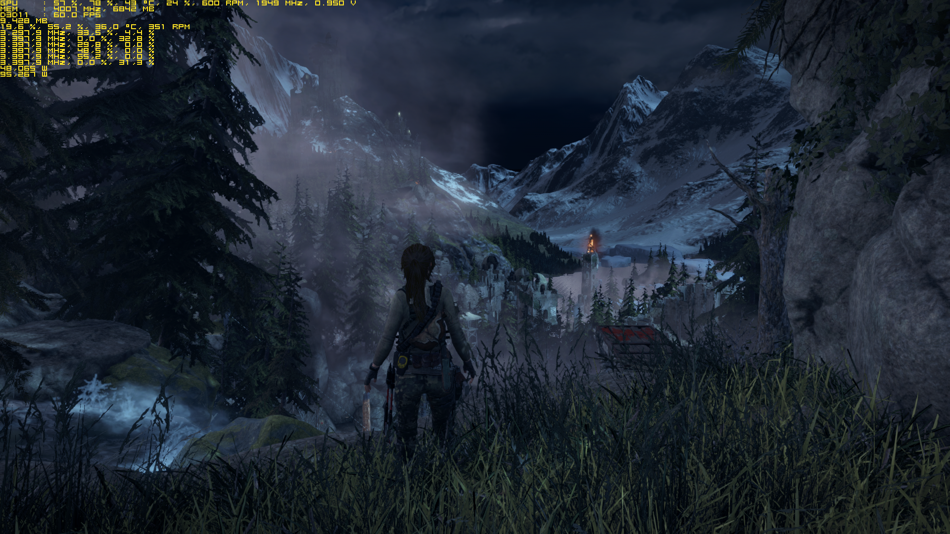

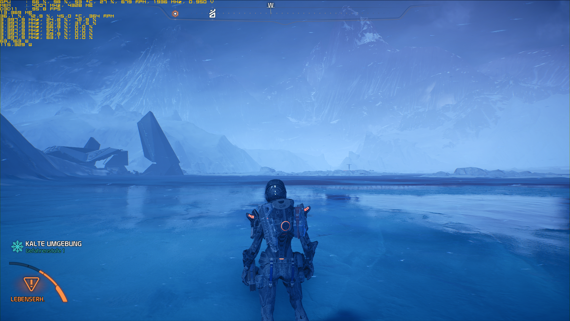

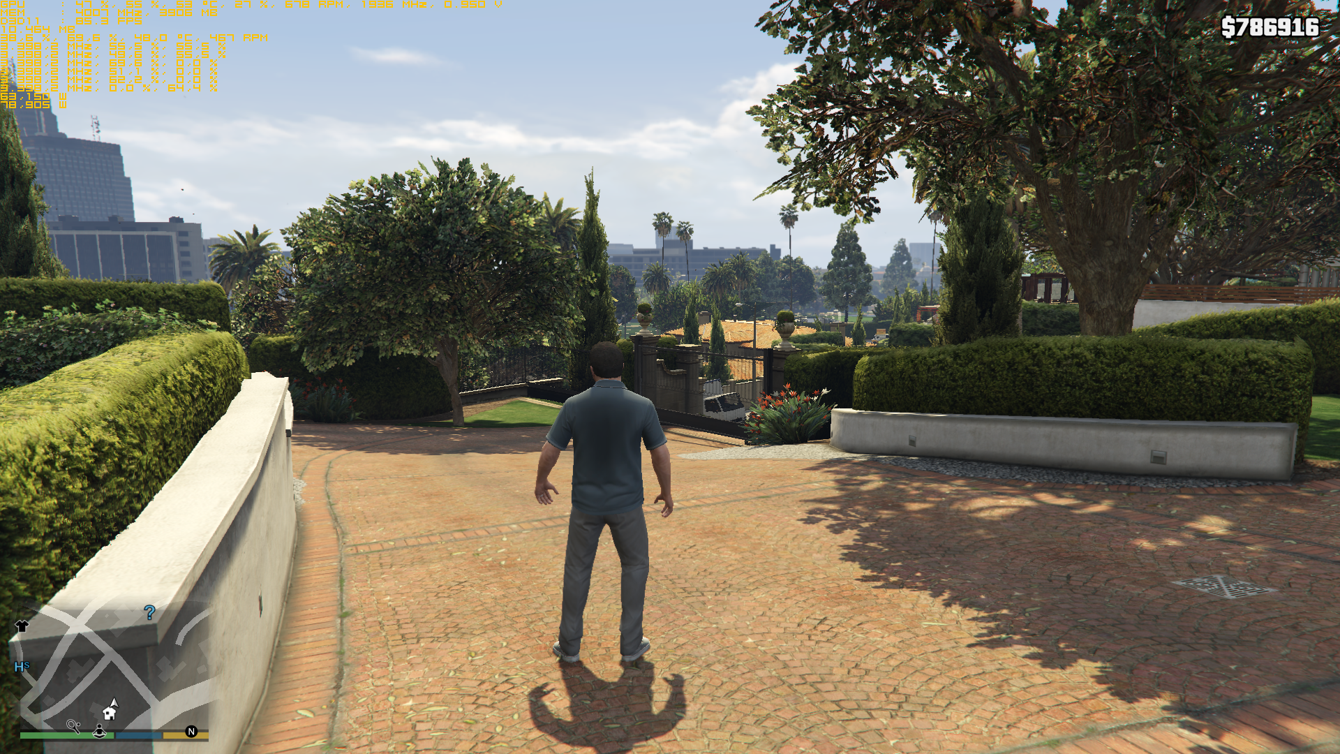

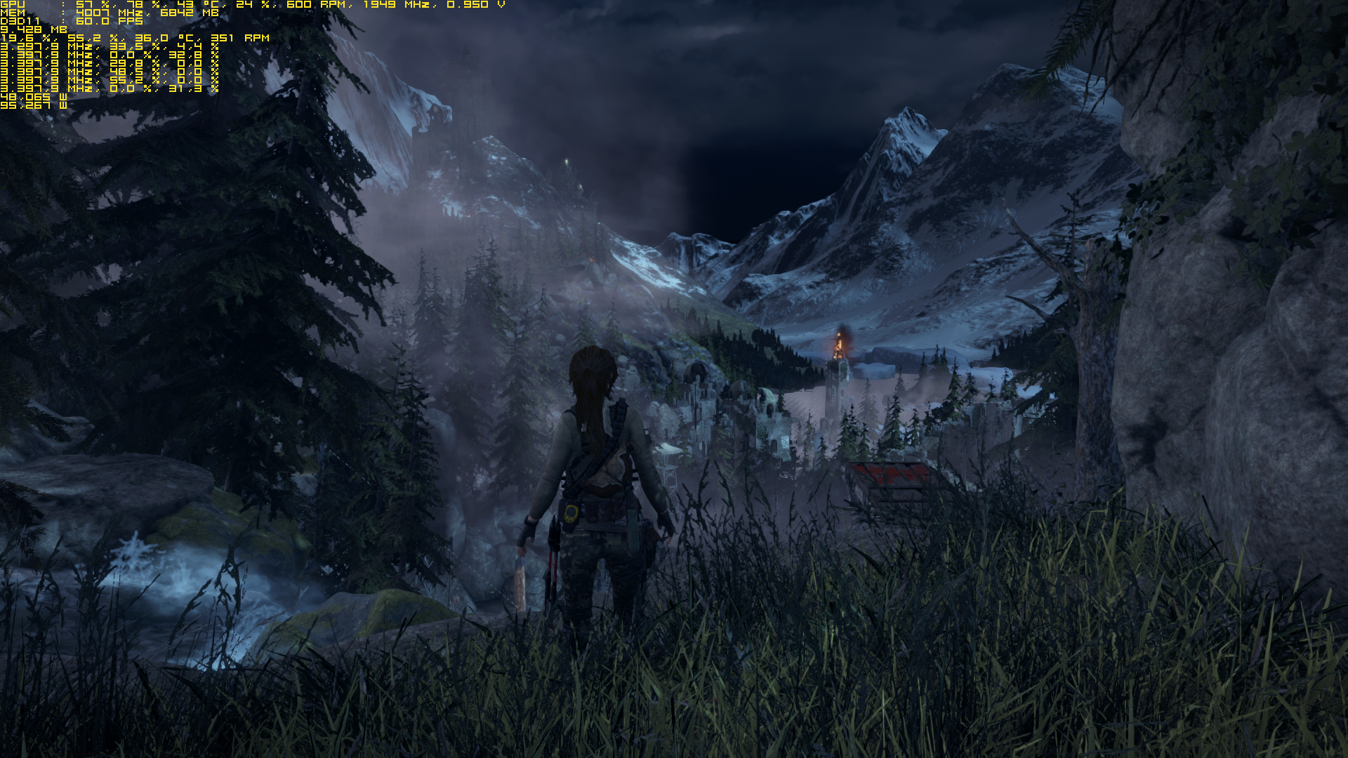

links FHD, rechts UHD, kompletter screenshot war zu groß und als .jpg war das OSD zu vermatscht bzw vor dem hintergrund kaum noch lesbar.

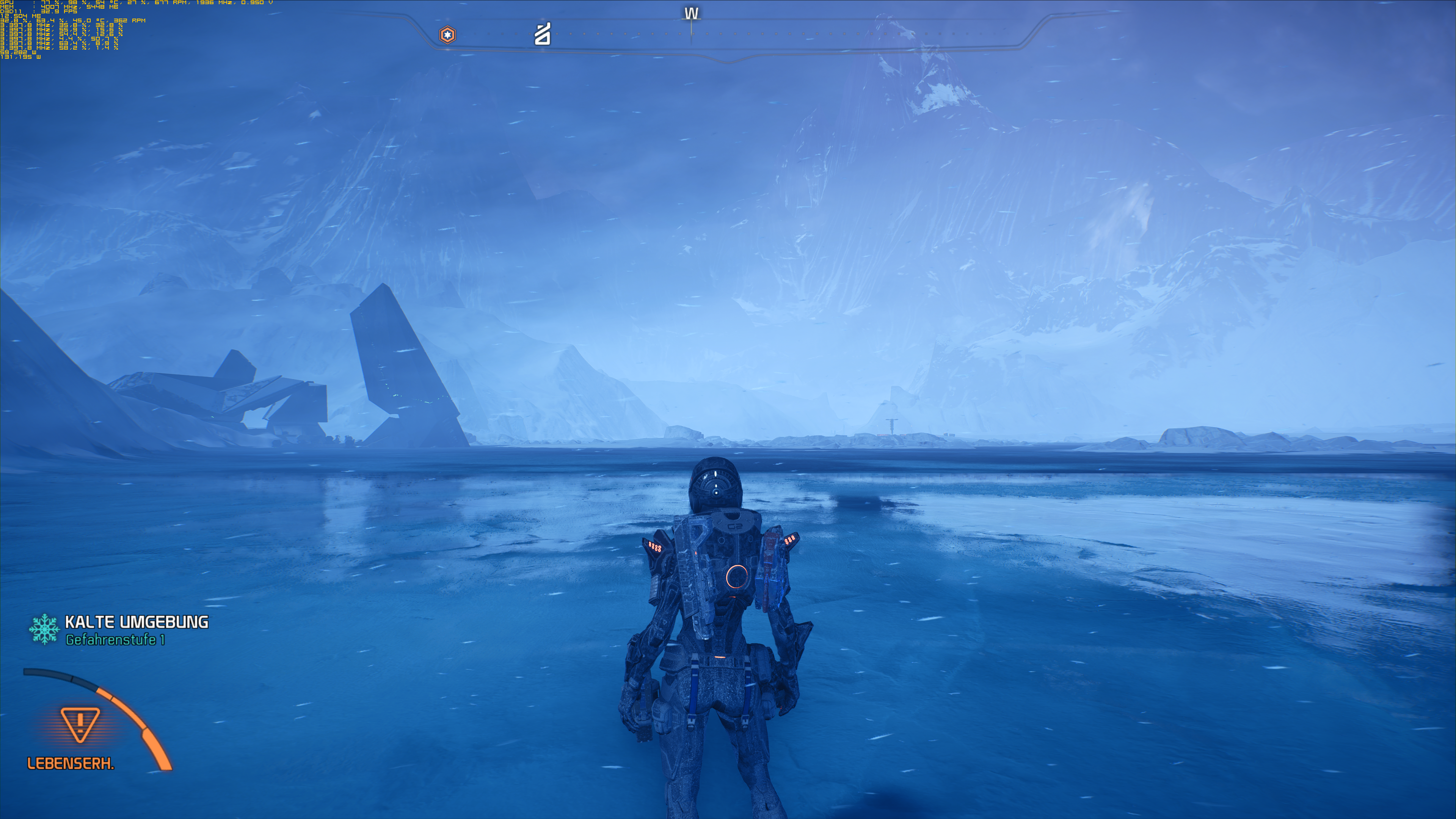

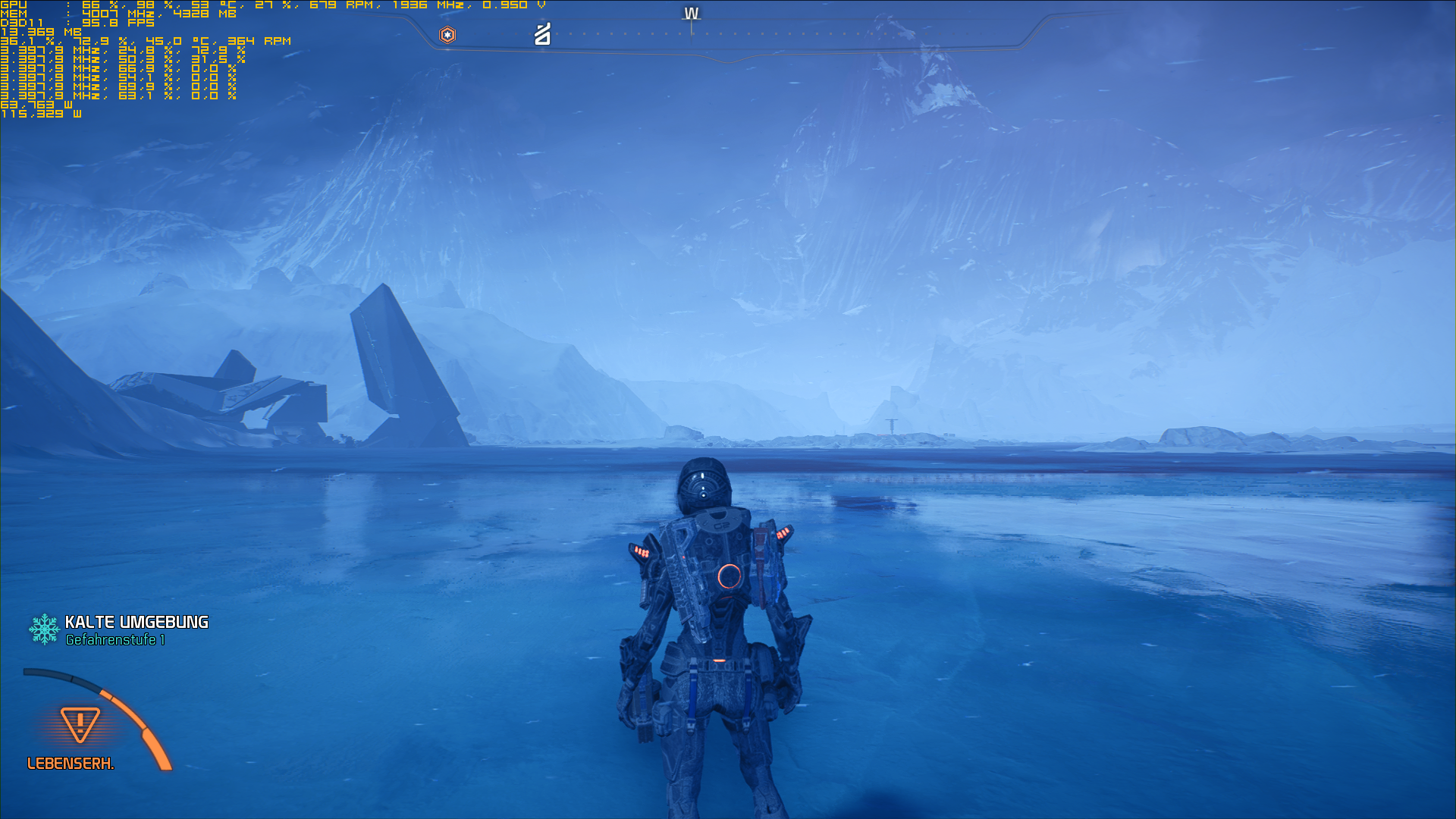

MassEffectAndromeda_2017_10_31_20_32_05_634.png MassEffectAndromeda_2017_10_31_20_31_37_518.png
links FHD, rechts UHD, in beiden fällen grakalimit.

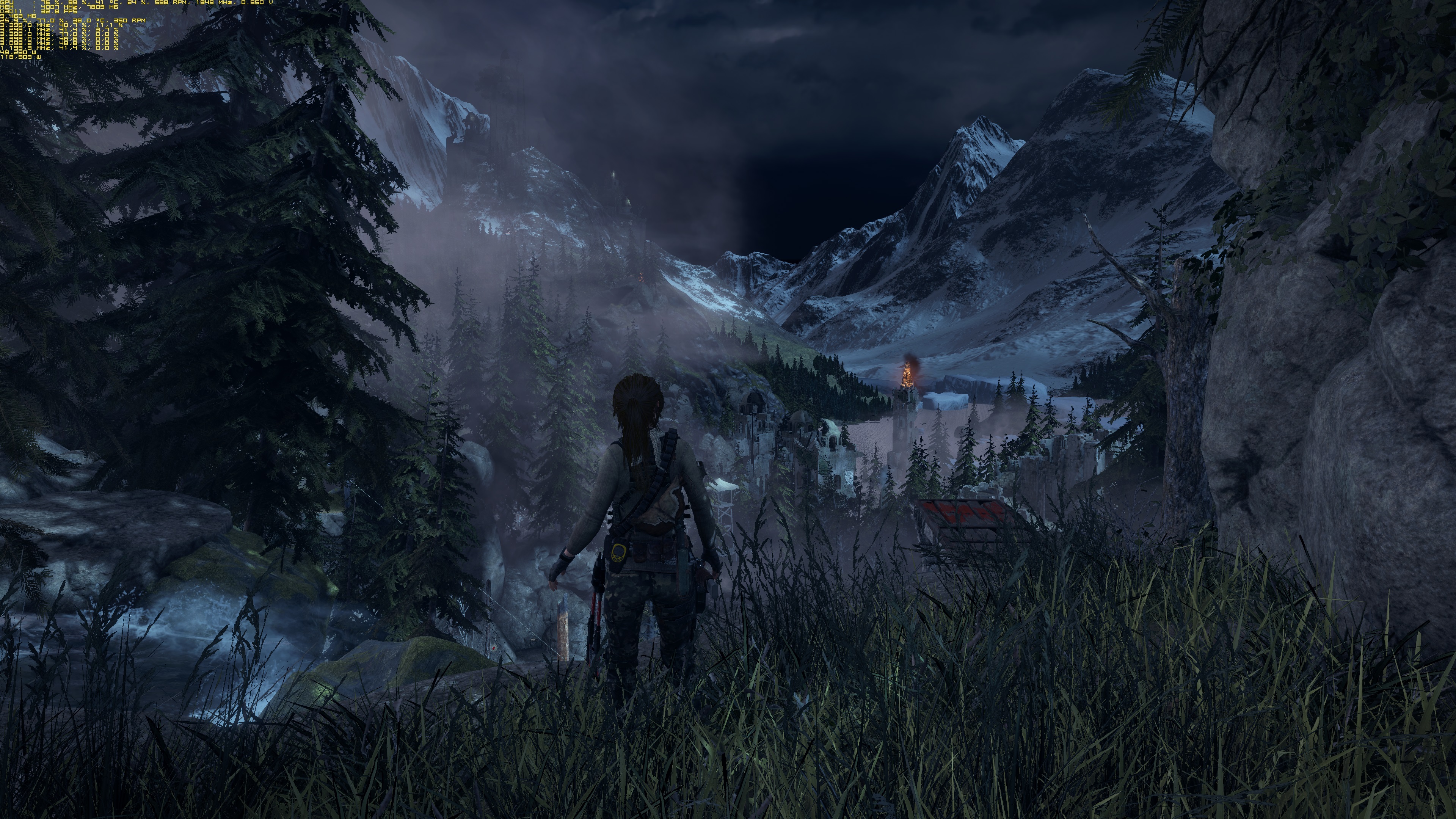

links FHD, rechts UHD, hier sind es in FHD (rechnerisch 77fps; v-sync vergessen) sogar nur 2,33mal so viele fps
