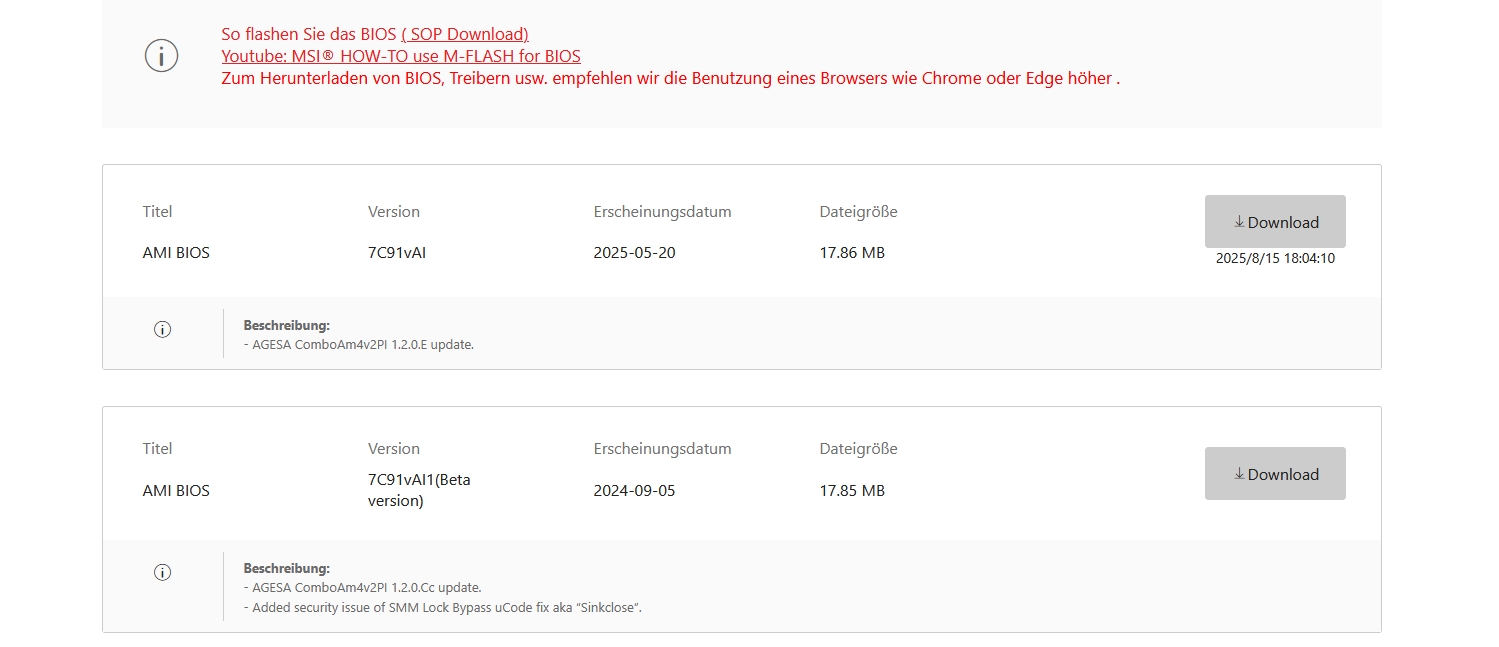

  • ein aktuelles UEFI/BIOS installieren, deines ist laut Screenshots knapp 3 Jahre alt. Dadurch wirst du einige Kompatilitäts- und Sicherheitspatches mitnehmen.

Welche Dateien muss ich denn da runterladen ?
Heisst das, dass mit meinem alten Biostreiber die CPU gar nicht richtig unterstützt wird ?
Macht sich ein Update dann bemerkbar ?
Nur das obere ?

Bringe dein System erst einmal auf den neusten Stand was Treiber angeht.
Bios wäre da an erster Stelle.

Jetzt habe ich gelesen das man nach dem Bios Update nicht ohne Pin in Win 10 wieder reinkommt, ist das der Pin den ich eingeben muss wenn ich meinen PC aus dem Energiesparmodus zurückhole, da kommt ja auch dieses Anmeldefenster ?

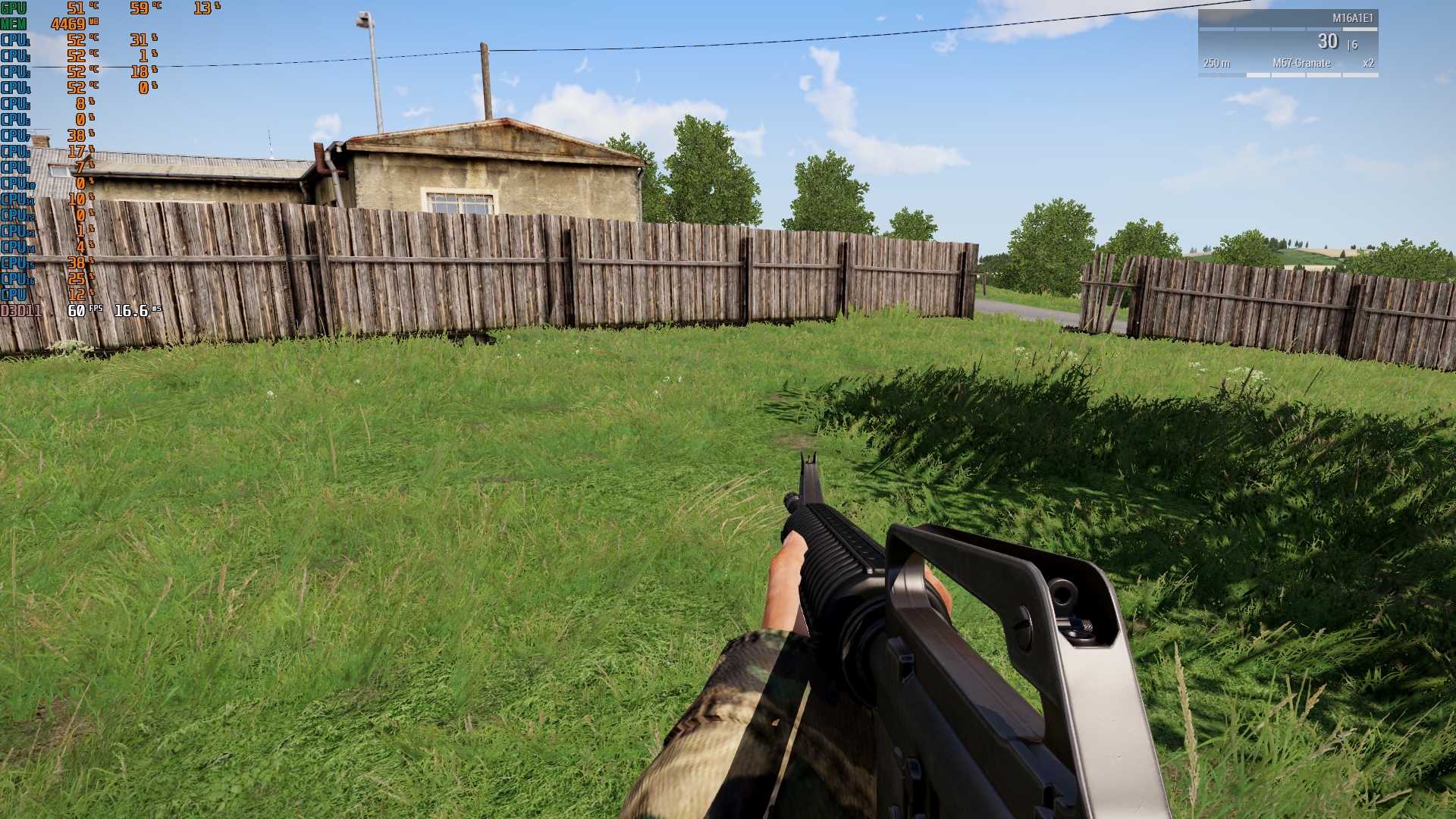

So siehts bei Arma 3 gerade aus, so schlecht lief das noch nie.
Die GPU nur 13% ?
Nimm VSYNC raus und setze ein Framelimit und teste damit. VSYNC kann in manchen Games zu komischen Framepacing und Inputlag führen.
Die GPU nur 13% ?
Das Bild sieht für mich absolut flüssig aus.
Erhöhe die Auflösung und/oder Grafikeinstellungen, die für mehr Rechenaufwand sorgen, dann steigt auch die GPU-Last. Mach vielleicht Supersampling oder gaukle der Grafikkarte einen Bildschirm mit höherer Auflösung vor – lass sie also intern in einer höheren Auflösung rendern, als sie der Bildschirm darstellen kann. Ich meine …

So, ich habe jetzt einige Spiele getestet nach dem ich heute das Bios aktualisiert habe, es hat sich nichts geändert, dieses Stottern ist immer noch da.
