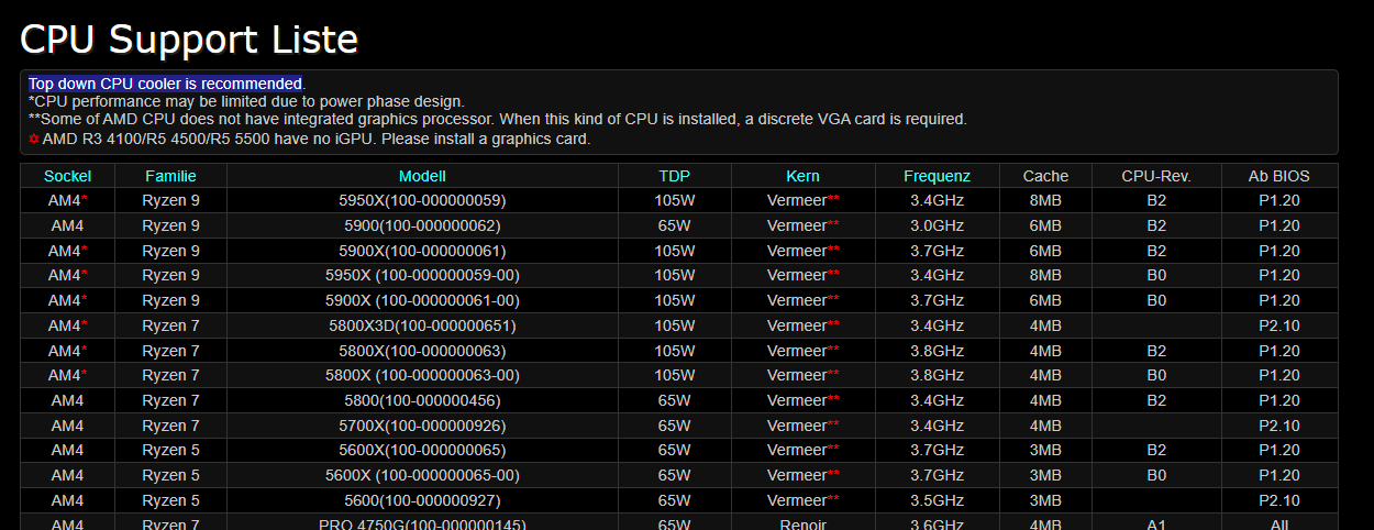

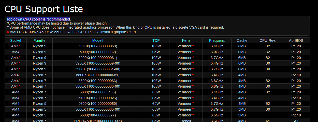

Questionmark schrieb:
Hm, wenn ich mir das Board so ansehe, Spannungswandler einfachster Bauart und ungekühlt, da kann ein 5800X nicht wirklich frei arbeiten, diese Kombination gehört verboten!
Guter Einwand, wenn man sich die CPU-Kompatibilitätsliste anschaut findet man folgende Einträge:
  • "Top down CPU cooler is recommended." => ein Topblow-Kühler sollte verbaut werden, damit die Spannungswandler der CPU mit gekühlt werden.
  • "CPU performance may be limited due to power phase design." => die mit einem "*" markierten CPUs sind zwar kompatibel mit dem Mainboard, können aber ihre volle Leistung nicht ausfahren, da die Spannungversorgung nicht ausreicht. Der Ryzen 7 5800X zählt zu diesen CPUs
Reaktionen: Cerebral_Amoebe und Alexander2
