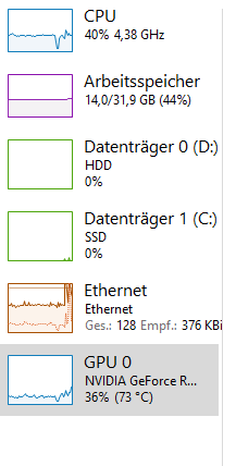

2. Beschreibe dein Problem. Je genauer und besser du dein Problem beschreibst, desto besser kann dir geholfen werden (zusätzliche Bilder könnten z. B. hilfreich sein): Mikroruckler beim zocken, alle 30 sek ca. oder alle paar Minuten gibts Mikroruckler ( Je nach Spiel). Zwischen den Rucklern läuft alles normal mit guter FPS. Hab während dem Zocken dann den Leistungstab im Task-Manager aufgemacht und bei jedem Ruckler doppt die Auslastung von CPU und GPU und steigt dann wieder an und es geht normal weiter. Im Anhang ist eine Screenshot auf dem zu erkennen ist wie die Auslastung droppt.

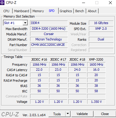

läuft dein Ram denn auch auf DDR4-3200Mhz?
Am besten mal das Tool cpu-z runetrladen und den Reiter SPD und Memory als Screenshot hier hochladen.

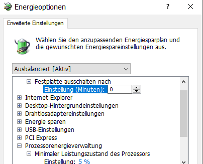

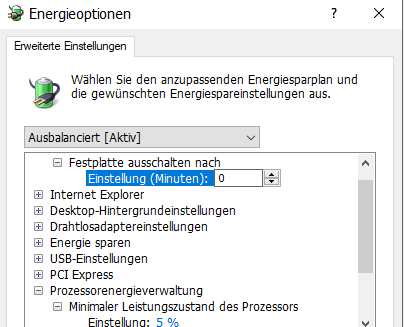

Bei meinem Freund hat das hier geholfen HDD immer laufen lassen. Wenn nicht hilft zurück stellen.
Reaktionen: xxMuahdibxx
Hm, wenn ich mir das Board so ansehe, Spannungswandler einfachster Bauart und ungekühlt, da kann ein 5800X nicht wirklich frei arbeiten, diese Kombination gehört verboten!
Reaktionen: Denniss
Hi, inwiefern soll das Helfen und heißt das, dass die Festplatte sich gar nicht mehr abschaltet und direkt aus geht? Danke ( habs so eingestellt)

Ja aber bei diesen Lags/Rucklern sinkt die FPS ja enorm für einen kurzen Augenblick und in der Leistungsübersicht sind ja deutlich Auslastungseinbrüche vernehmbar. Wäre schön wenn das am Netzwerk liegen würde
