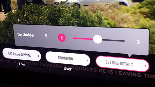

das ruckel kommt nur wenn truMotion an ist. wenn es aus ist kommen sie nicht. die ruckler kommen unregelmäßig. truMotion sollte aber an sein da das bild wie klarer und schärfer ist
auf welcher Stufe hast du truMotion laufen?
sowas hättest du auch gleich schreiben können ^^
das Bild wirkt dadurch aber unnatürlicher, was auch sicher Geschmackssache ist!
wenn du wirklich das truMotion ruckeln meinst, dann wird ein Mainboardtausch nichts bringen!
ein sehr hoher Wert von frame interpolation ist einfach nicht fehlerfrei zu realisieren, jedes frame ist vom Berechnungsaufwand unterschiedlich, folglich kommt es zu frame drops und Bildfehlern, da hilft nur den truMotion Wert zu reduzieren bzw ganz zu deaktivieren!

unnatürlicher schaut es bestimmt nicht aus wenn es an ist. die bilder sind schärfer und klarer so wie ich es auch erwarte. Tr kann ich nur auf Flüssig oder Klar stellen.
das muss jeder für sich selbst entscheiden, über den Soap Effekt gibt es ja nun genug Diskussionsstoff und viele werden dir sagen, es sieht unnatürlich aus, vorallem Kinofilme in 24p/23,976 wirken dadurch künstlich, gradezu billig und zerstören das filmfeeling...
für mich als cineast kommt das eh nicht in Frage!
OLED haben technisch eine sehr gute Bewegbilddarstellung, wo natürlich Kameraschenks von 24p content ruckliger rüberkommen als noch beim LCD mit dem sample and hold.
LG verbaut aber leider auch nicht grade die besten Bildverarbeitungs CPUs, bei den neuen Panasonic OLED solls besser laufen, dafür kostet der auch mehr!

Da ich das neue 2015er Modell noch nicht selbst eingstellt habe, weiss nicht nicht ob die aktuelle Firmware noch weitere Untereinstellungen im TruMotion gibt... bei den LCDs gibt es diese!
dort lässt es sich in mehreren Stufen Einstellen (Stärke).

Es ist nunmal ein Fakt. OLEDs nutzen bis jetzt alle die Sample and Hold Methode wie LCDs. Die Bewegungsdarstellung liegt damit auf dem Niveau von LCDs ohne BFI (Black Frame Insertion). Man kann das ganze mit einer Zwischenbildberechnung verbessern, die Nachteile davon sind allerdings der Soap Opera Effekt, Artefakte und ein wie auch immer ausgeprägtes stottern / ruckeln.
