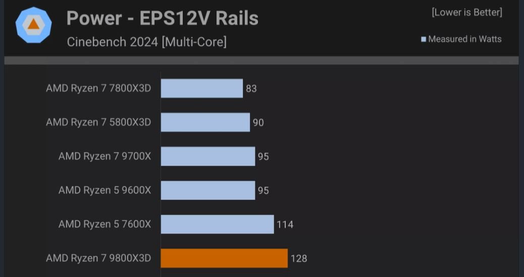

@kachiri
Ich meine den tatsächlichen Stromverbrauch
@BlueSkies Und kommst mit einem synthetischen Benchmark um die Ecke.
Der Punkt ist: Der 7800X3D kann(!) gar nicht mehr als diese 83 Watt ziehen. Der 9800X3D eben schon. Was sich genau in solchen Szenarien auch zeigt.
Beim Spielen wie gesagt: CO -20 rein und der 9800X3D zieht bei mehr Leistung quasi genau dasselbe wie der 7800X3D...
Nicht nur einfach Graphen lesen, sondern Zusammenhänge herstellen.

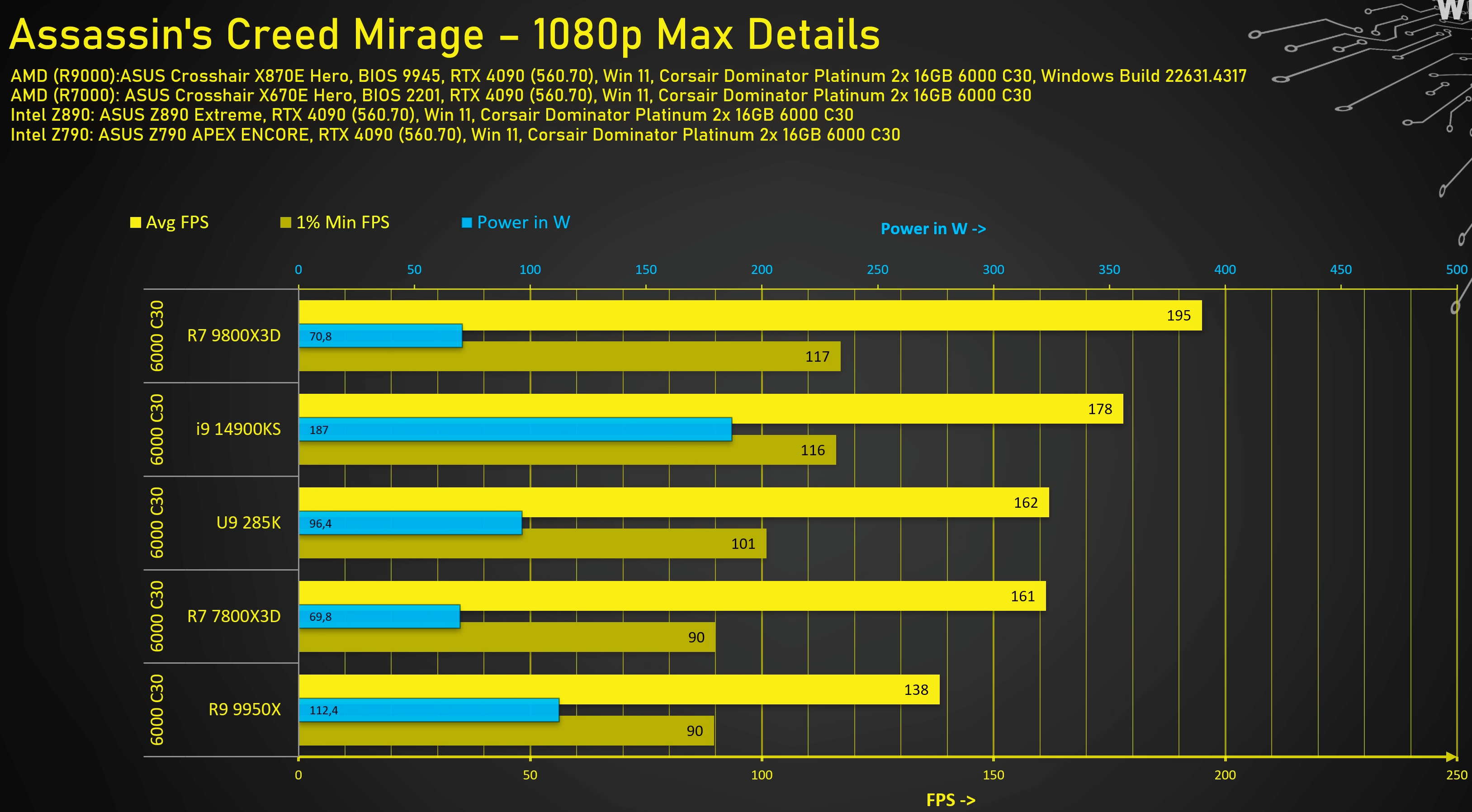

Mal als Beispiel ein Spiel:
(Quelle: 9800X3D Test von Der8auer)
Und das ist Stock (beim 7800X3D holst du mit UV btw. auch nicht mehr viel raus, beim 9800X3D etwas mehr)

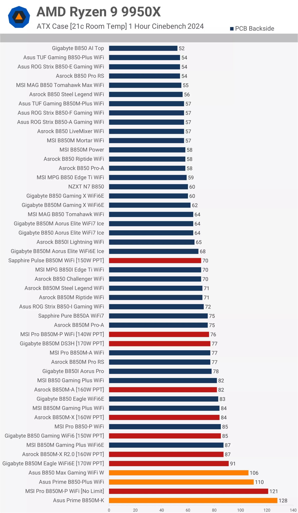

Quelle:
https://www.techspot.com/review/3050-amd-b850-motherboards-full/
Wohlgemerkt ist das bei 200W Dauerlast, ein Ryzen 7 9800X3D kommt auf maximal 162W und im Spielbetrieb bei ~100W raus.

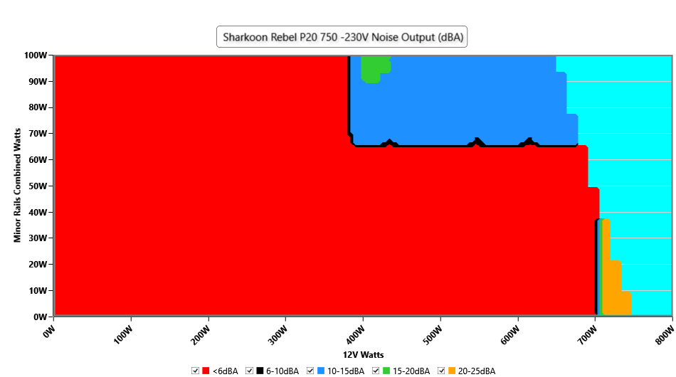

Als PSU gäbe es noch das mit 140mm kurzbauende Sharkoon P20 mit 750W.
Hat sehr ordentliche Restwelligkeitswerte auf der 12V Schiene und eine geringe Lautstärke.
https://geizhals.de/sharkoon-rebel-p20-white-750w-atx-3-1-a3316460.html
Quelle:
https://www.cybenetics.com/evaluations/psus/2392/
