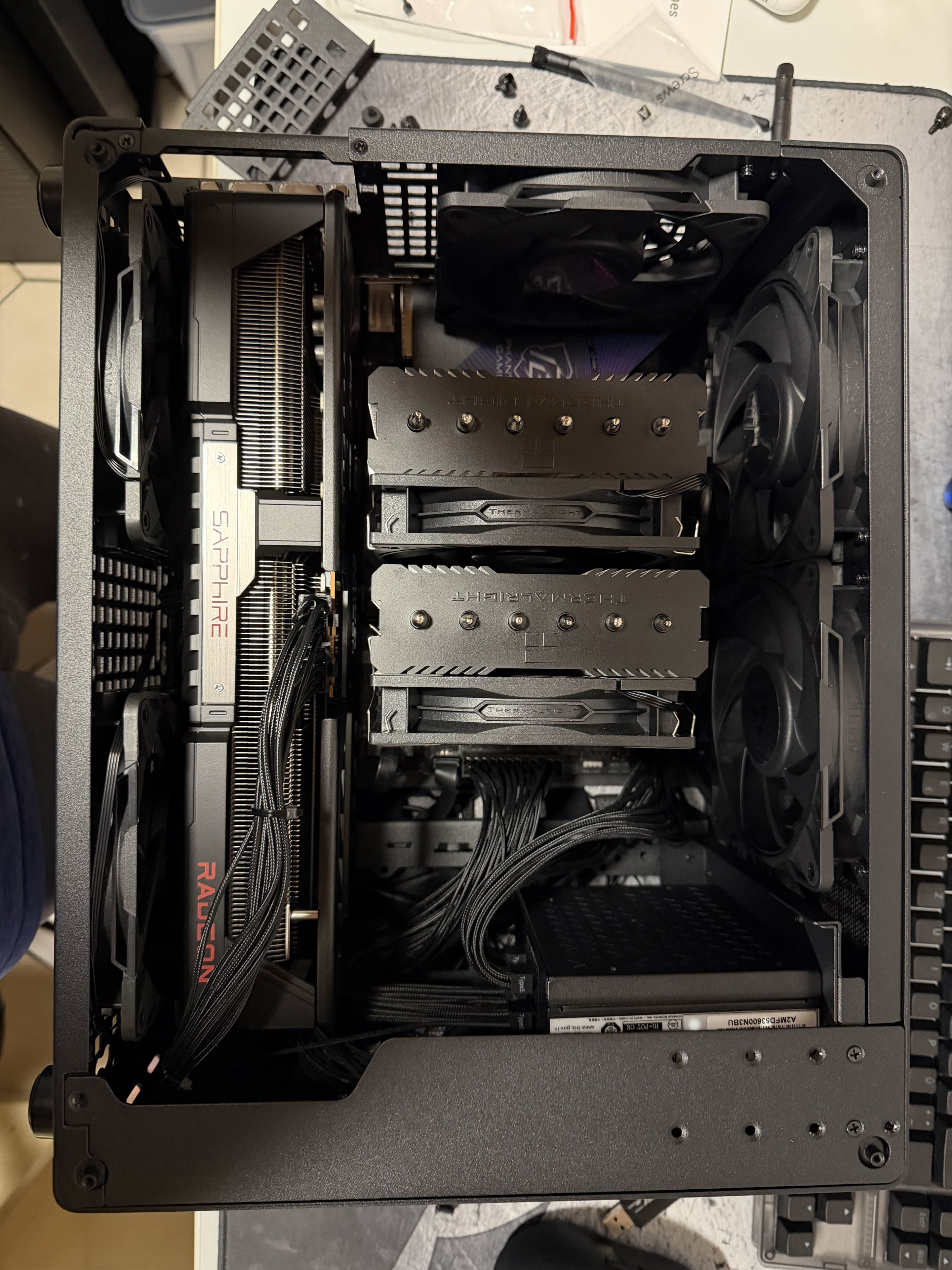

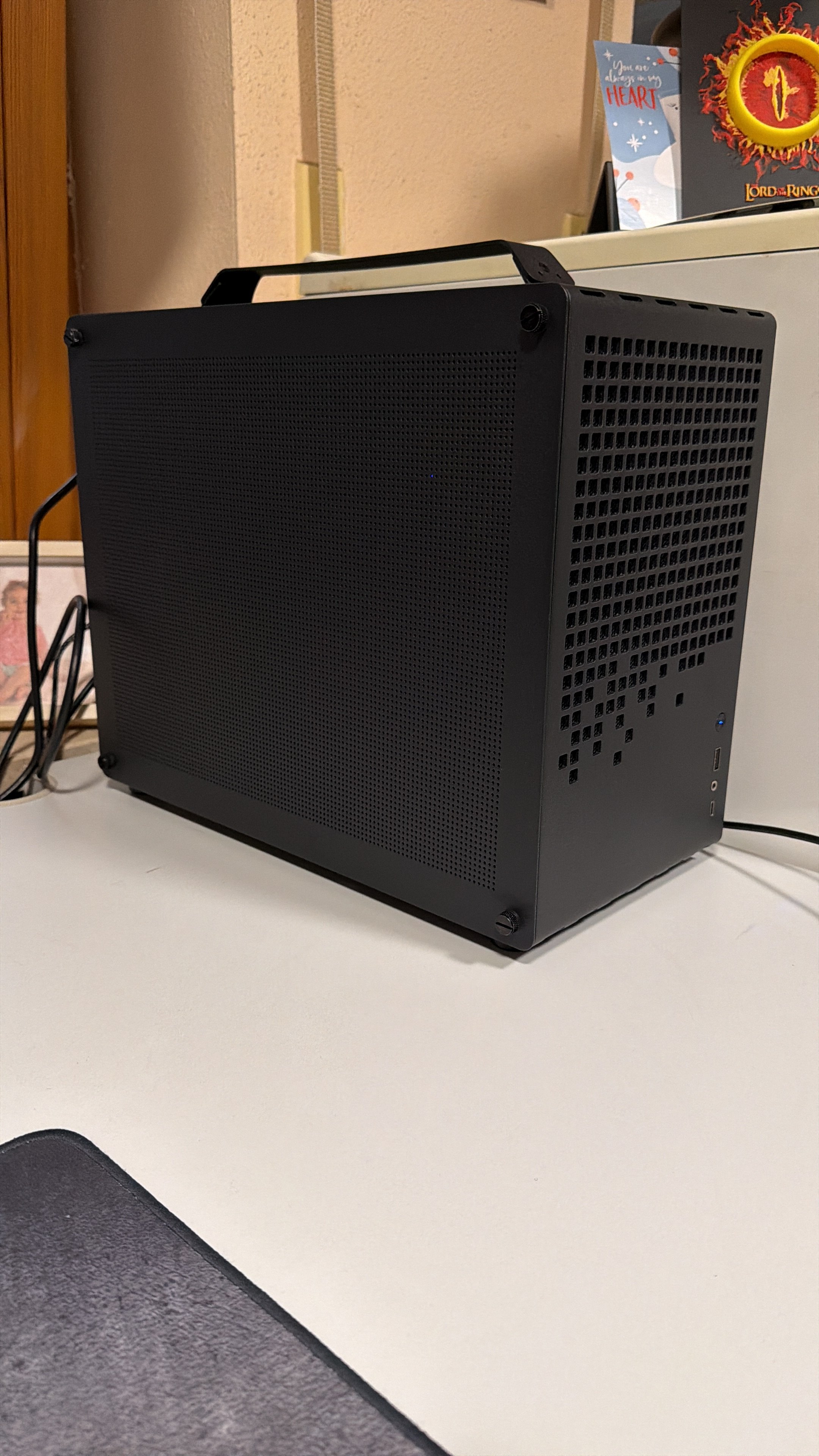

Gestern Nacht und heut Nachmittag hatte ich etwas Zeit zum Testen..
Aber irgendwie steig ich hinter dem Dual Boot nicht durch. Oder ich mach was falsch.
Soweit läuft alles. Wenn ich aber Secure Boot ausmache komm ich nimmer ins Windows, ist es an komm ich nicht mehr in Bazzite rein.
Wenn ich nur rein Bazzite benutze, fährt er auch viel schneller hoch, wenn Dual Boot an ist, braucht er gefühlt 5min zum hochfahren…
