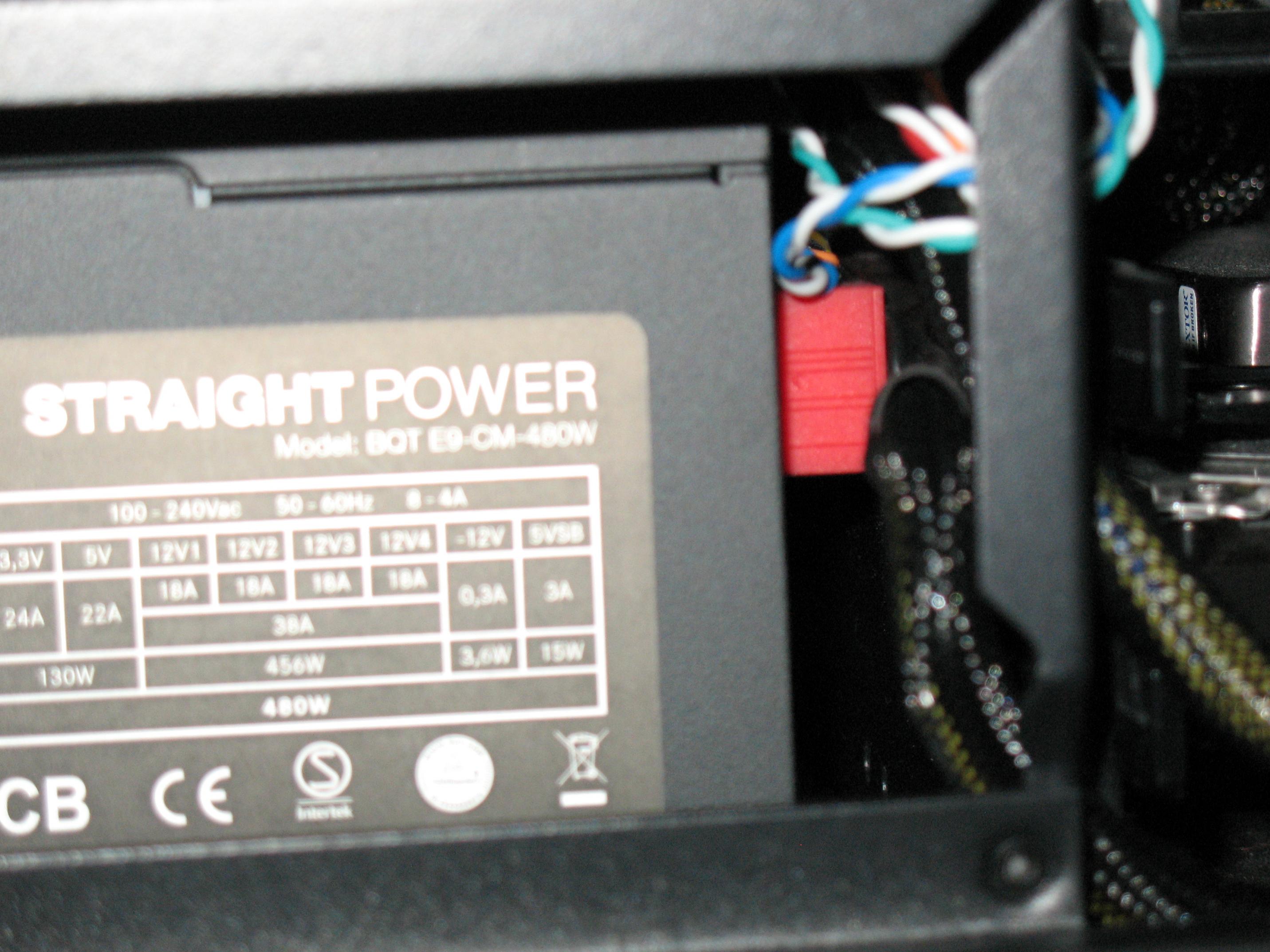

Nafi schrieb:
Passt wohl. Hab das Straight Power 480W CM selber drin.
Hast Du das Straight Power E9-CM 480W oder wie ist die genaue Bezeichnung? Die Empfehlung kam übrigens von Bitfenix selbst keins mit CM zu verwenden, weil halt nicht viel Platz ist und man durch die CM-Stecker die Kabel sonst zu sehr biegen muss. Wenn das Straight Power E9-CM 480W aber problemlos passt, muss ich wohl selbst mal über einen Netzteilwechsel nachdenken.
ja, genau!
Es passt. Ist natürlich sehr knapp und man muss die Kabel biegen, aber ist meiner Meinung nach nicht so kritisch ,dass ich Bedenken habe, dass es kaputt geht.
