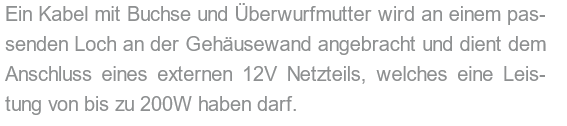

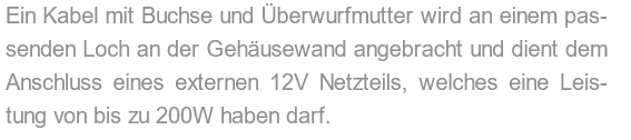

Das 200W Inter-Tech Mini-ITX PSU habe ich an ein Asus Asus ROG Notebook Netzteil 180W 19.5V 9.23A angeschlossen.
dein Inter-Tech NT benötigt ein 12V Netzteil, du verwendet aber eins mit 19,5V - das könnte schon der Grund sein. Wenn es nicht schon gehimmelt ist.

Hi Marjoker, da könntest du Recht haben, aber Notebook Netzteile mit 12V gibt es ja quasi gar nicht, die haben ja immer so um die 20V
Natürlich gibt es 12v Netzteile mit 200 Watt muss man halt suchen und die werden vermutlich 4 Pin haben.
Steht ja auch auf der Seite von Inter-Tech --> https://www.inter-tech.de/produktdetails-42/MINI-ITX_PSU_200W_NAS.html
