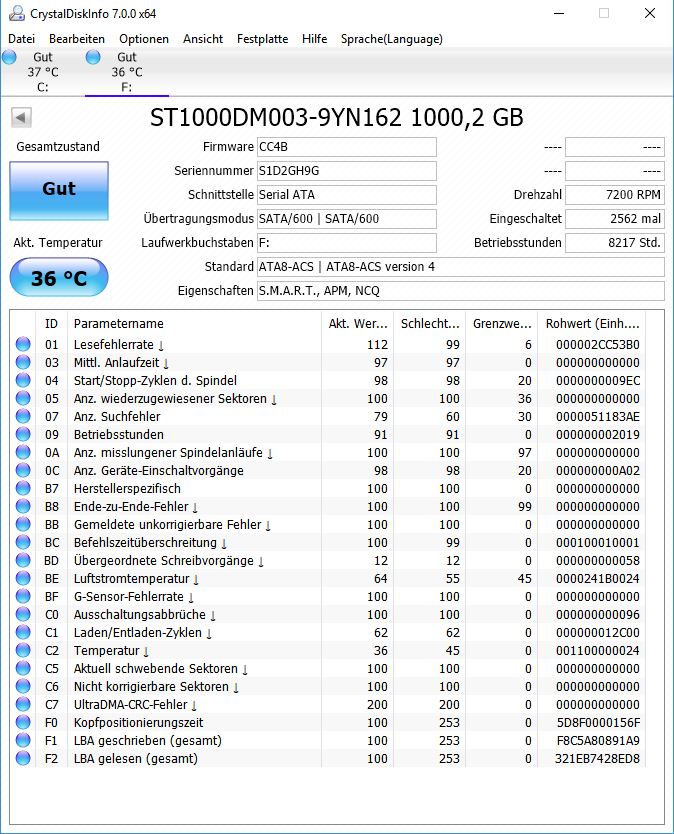

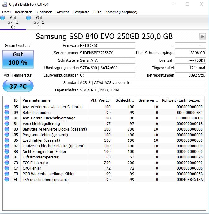

autoshot schrieb:Hängen beide Festplatten am selben Kabelstrang vom Netzteil? Hängt sonst noch was an eben diesem Stromkabel?
Welche Firmware hast du auf der EVO?

Windows 10 64bit, ist aber auch unter Win 7 passiert. Wüsste nicht wie, wobei meine Freundin ist mal am Netzkabel hängen geblieben und hat es im Betrieb ausversehen abgezogen seit dem (?) gibt es manchmal so ein elektrisches klicken, schwer zu beschreiben.AnkH schrieb:Ich hatte mal hier auf der Arbeit ein PC, der dauernd rumgespackt hat betreffend Festplattenerkennung etc. Nach langer Suche fand ich die Lösung: ein SATA Controller Treiber war veraltet resp. gar nicht installiert. Hast Du mal überprüft, dass sämtliche Gerätetreiber betreffend Mainboard und Controller aktuell sind resp. sauber installiert? Ev. hast Du Dir da mal was zerschossen. Welches Windows nutzt Du?
Ja richtig verstanden. Nochmal der Fehler ganz ausführlich - 2 Varianten:funmaker2001de schrieb:Wenn ich das richtig mitbekommen habe erkennt das bios die datenträger schon nicht. Das müsste am controller, dem kabel oder netzteil liegen
1. Ich starte den PC ganz normal nachdem er eine Weile aus war, ASROCK bootscreen kommt, dann "Reboot and select proper boot device or insert boot media in selected Boot device". Es bedarf mehrerer Neustarts bevor Windows normal hochfährt.
2. Ich verestze den PC in den "Energie sparen" Modus, die LED am Gehäuse fängt an zu blinken - alles normal, nach einiger Zeit geht die LED ganz aus und der PC muss per druck auf die On-Taste gestartet werden. Ab hier wie bei 1. nur das, wenn Windows dann mal hochgefahren ist, es oft im zustand wie nach dem Aufwachen ist - also Programme noch geöffnet, kein Datenverlust.
