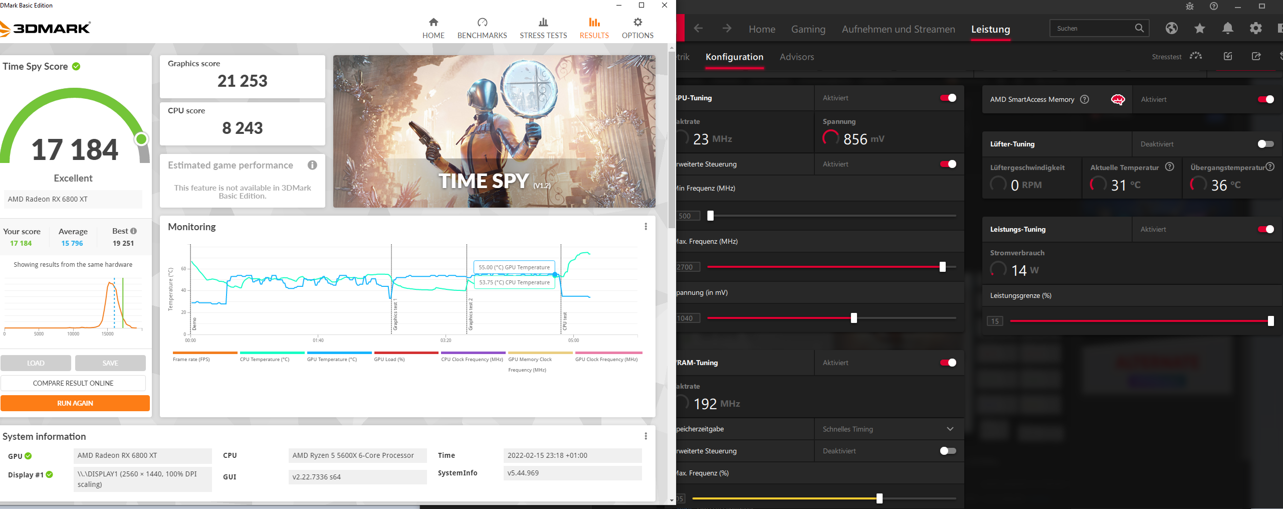

Also.
Die Karte bleibt schonmal recht kühl.
Hab jetzt mal ein wenig mit Undervolting rumgespielt.
Max 2352Mhz bei 1,075V
Allerdings bei 270W :O
Score vom Timespy scheint okay zu sein..

@andimo3
Ungezügelt habe ich sie auch getestet, aber dann habe ich krasses Spulenfiepen
Edit:
Mehr geht nicht: 314W max, meist liegen 310E an bei max 2462Mhz.
Wakü langweilt sich noch über die 5 minuten bisschen Wärme
Tatsächlich wird es für den täglichen Einsatz erstmal ein UV Profil mit ca. 220W und max 2245Mhz.
Das sind dann rund 15700 Punkte im Timespy...aber deutlich weniger Gerassel.

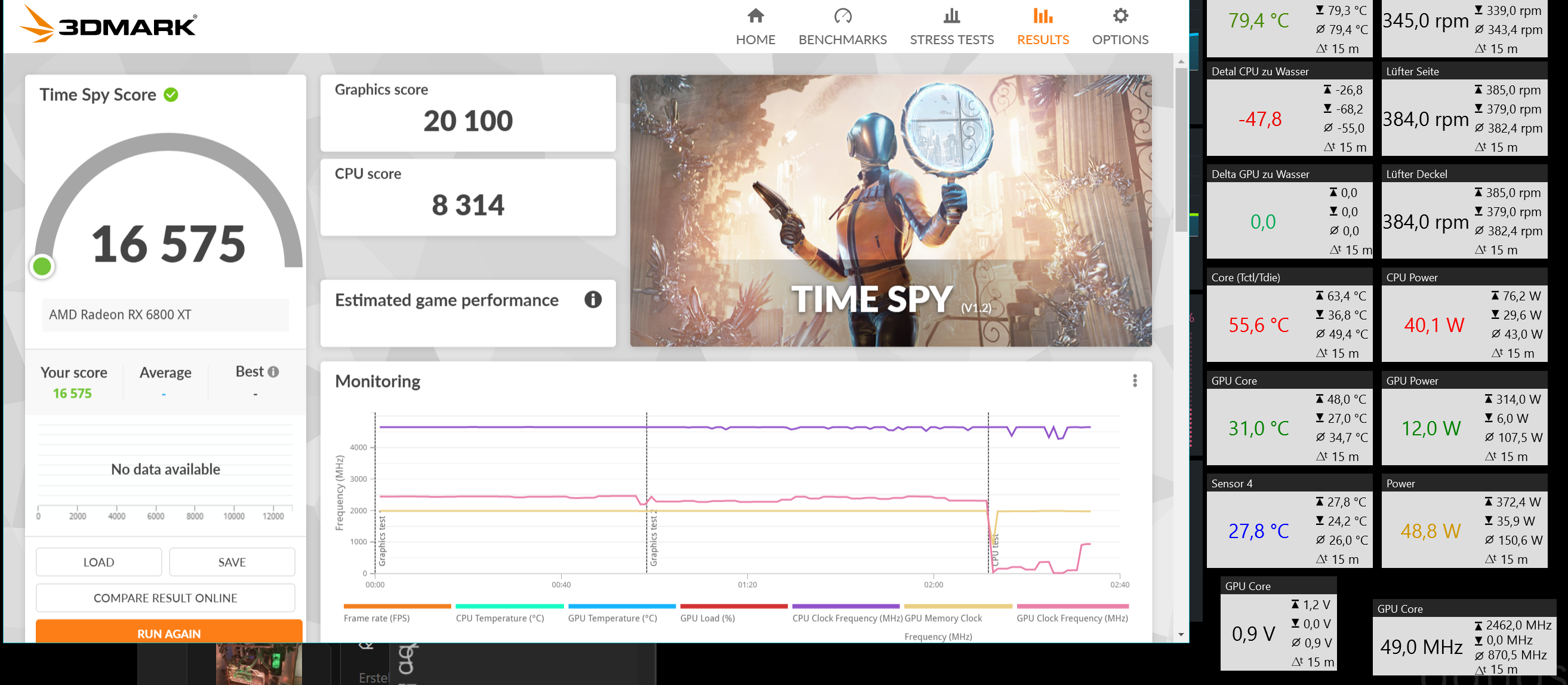

Heute Abend gab's wieder eine Session bez. UV der 6800XT.
Diesmal mit MPT und Afterburner.
Den Wattman hab ich zum Teufel gejagt...ständig lädt das Teil die Profile nicht.
Unter 240Watt für einen Timespy Score über 16200 bekomme ich die Karte nicht.
Ich werde das auch vorerst so belassen.
Zumal der Timespy zum kotzen ist.
Rechner Neustart (der vierte alles war stabil).
Ständig schmiert der Timespy ab.
Einmal beendet....Es geht.
Man kann sich auch verrückt machen....
In der Hoffnung das es in Bezug auf das Spulenfiepen was bringt, habe ich sogar meine PCIE sleeved Extensions mal entfernt....brachte auch nix.

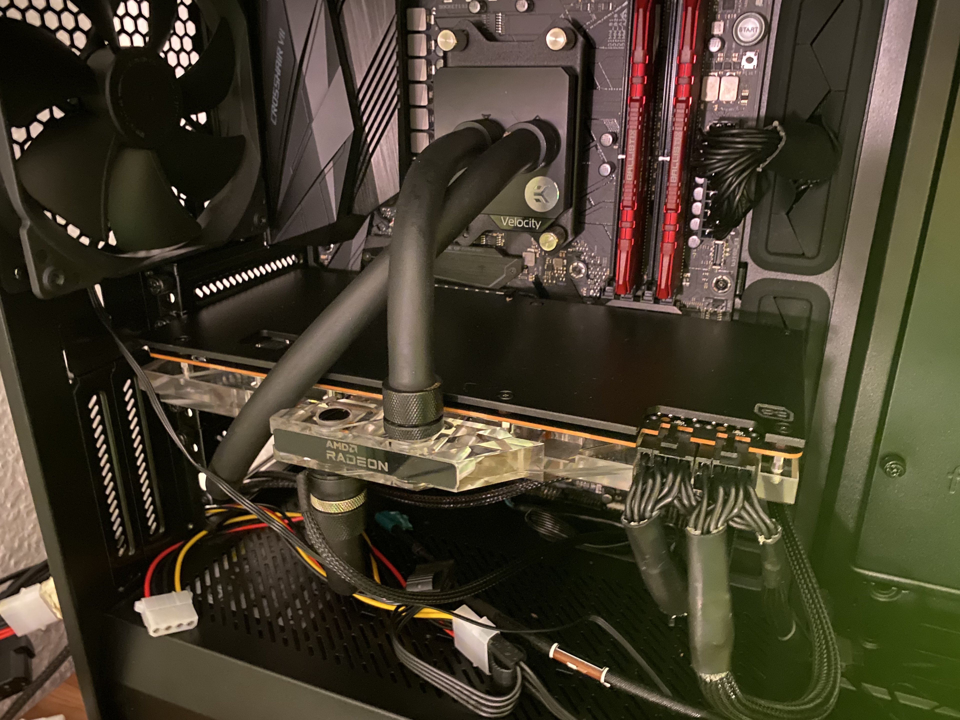

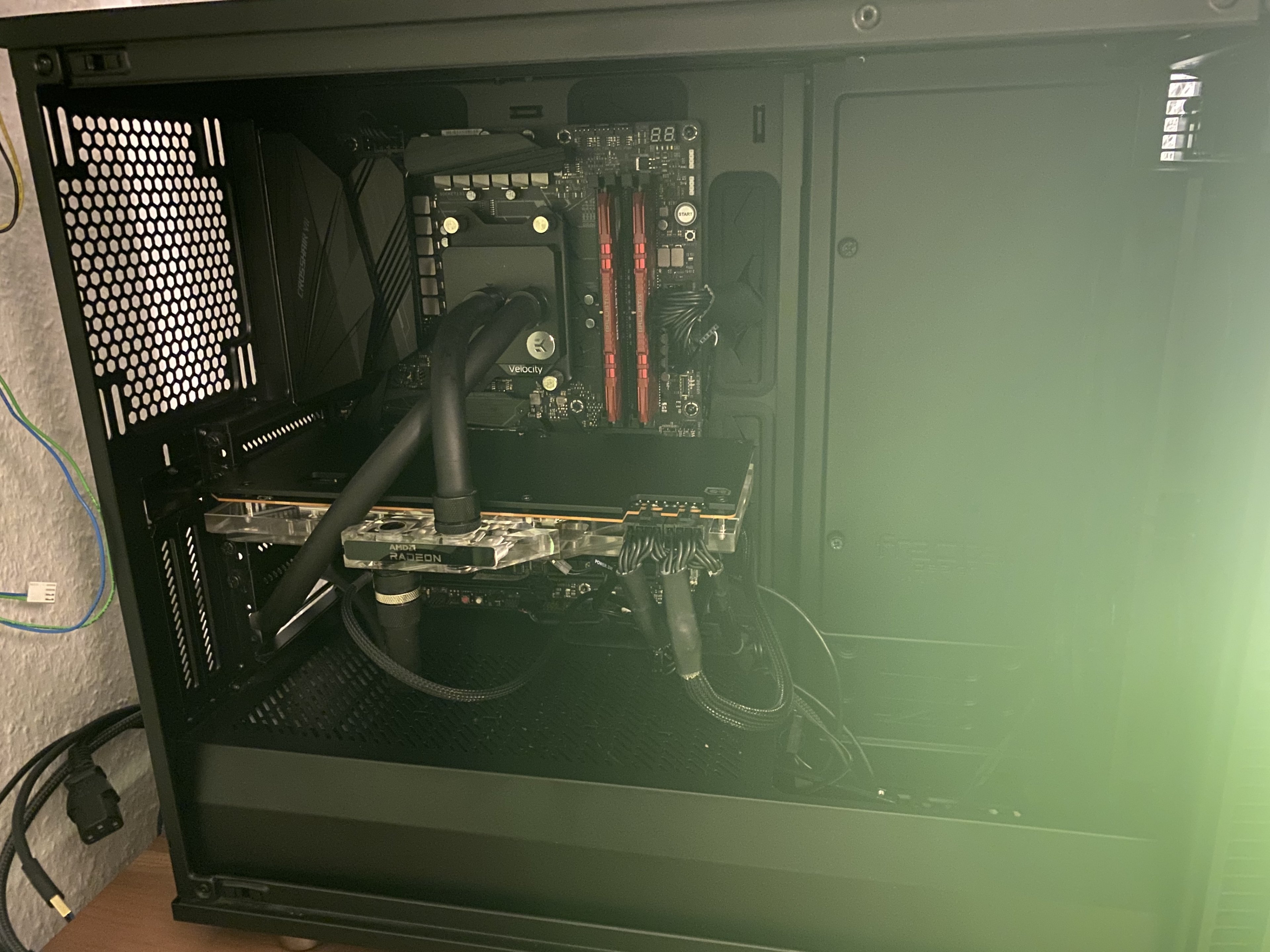

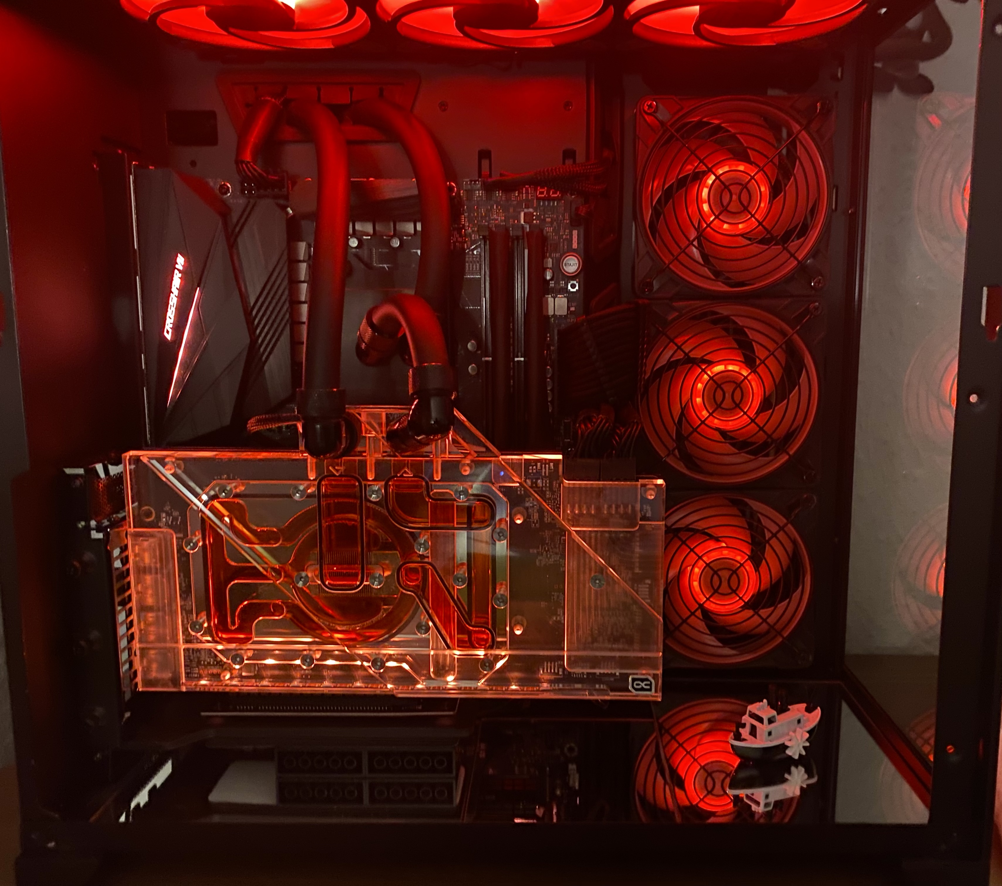

Der Tag an dem RGB starb...Diesmal wirklich.
Bereits als meine altes Board durch einen Kurzschluss am 12V RGB Port das zeitliche segnete, stand das Thema auf der Kippe.
Hübsch ist ja gut und schön.
Aber irgendwie auch einschränkend.
Als ich meine 6800XT kaufte war klar das diese ohne einen Riser nicht in das Lian Li O11D passen würde, da zu breit.
Also Phanteks Riser bestellt...Bei meinem letzten war irgendwann durch die vielen Umbauen das Kabel defekt.
Auch diesmal war ich nicht wirklich happy.
Das Teil war krumm und schief...Auch lego half nur bedingt.
Und das verschlauchen von GPU zu CPU war auch ein Krampf.
Kurzeitig habe ich überlegt dies durch den Einbau eines internen Radiators zu umgehen...Aber dann kam alles anders.
Das Spulenfiepen war auch nervig...Ich hab es bisher nicht 100% in den Griff bekommen.
Naja.
Ich residiere nun in einem Define R6.
Das hat bei meiner Frau leichten Wiederstand erzeugt.
Da kein Bling Bling mehr.
Aber ich hab die Schnauze voll.
Nach EPDM Schlauch und Echtglas AGB ist das die nächste Stufe zur maximalen Zweckmäßigkeit.
Change:
Joa.
Ich fühle mich frei.
Seht euch mein Chaos an!
Naja.

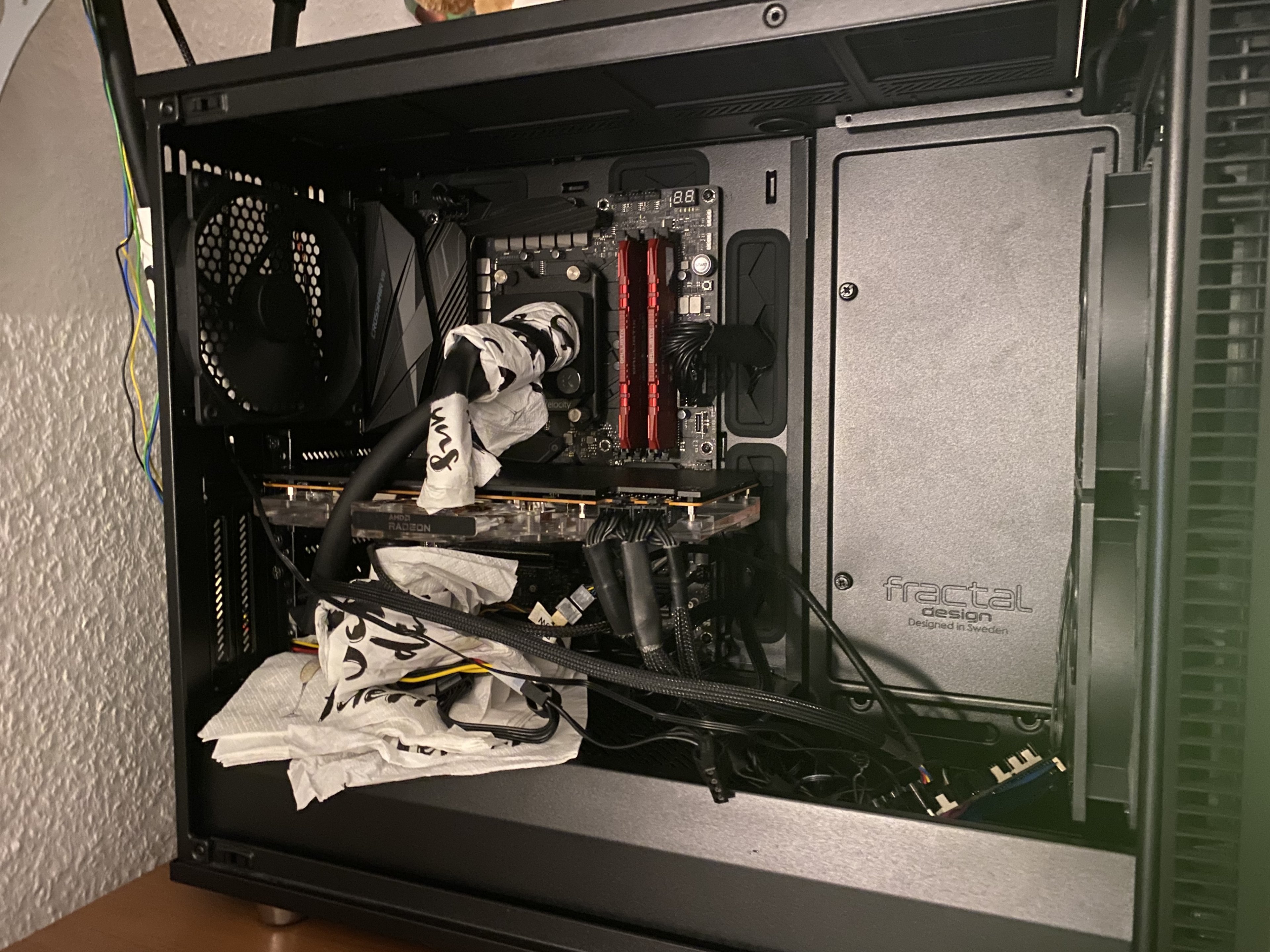

Change:
- Austausch diverser 45 und 90 Grad Winkel durch gerade Fittinge
- Austausch der Schnellkupplungen durch Eiszapfen(No spill) mit größeren Durchmesser
- Durch die geraden Fittinge und die anderen Schnelltrenner erhoffe ich mir etwas bessere Durchflusswerte
- Der Poweradjust3 fliegt endgültig raus, hat sich zuletzt nur um den DFM gekümmert
- Alle Arctic P12 RGB fliegen raus
- Als Lüfter stelle ich im Gehäuse auf 14cm 3 Pin um via Aquaero
- In Zweiten step ziehen dafür Noctua ein
- hey.. Ich werde endlich mal Front usb nutzen, da ich es verkabeln werde...
