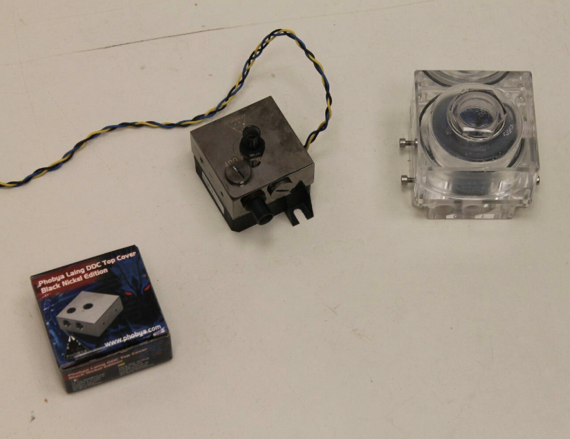

Gerade eine DDC 1T gekauft.
Mit..
phobya Top. Yes.
@Sinusspass was denkst du, schaffe ich die 200l/h damit?
@Möhrenmensch kannst du bei deinem Phoyba Top mal die Abstände der Löcher an den Seiten messen? Sind dort M3 Gewinde?
Mit..
phobya Top. Yes.

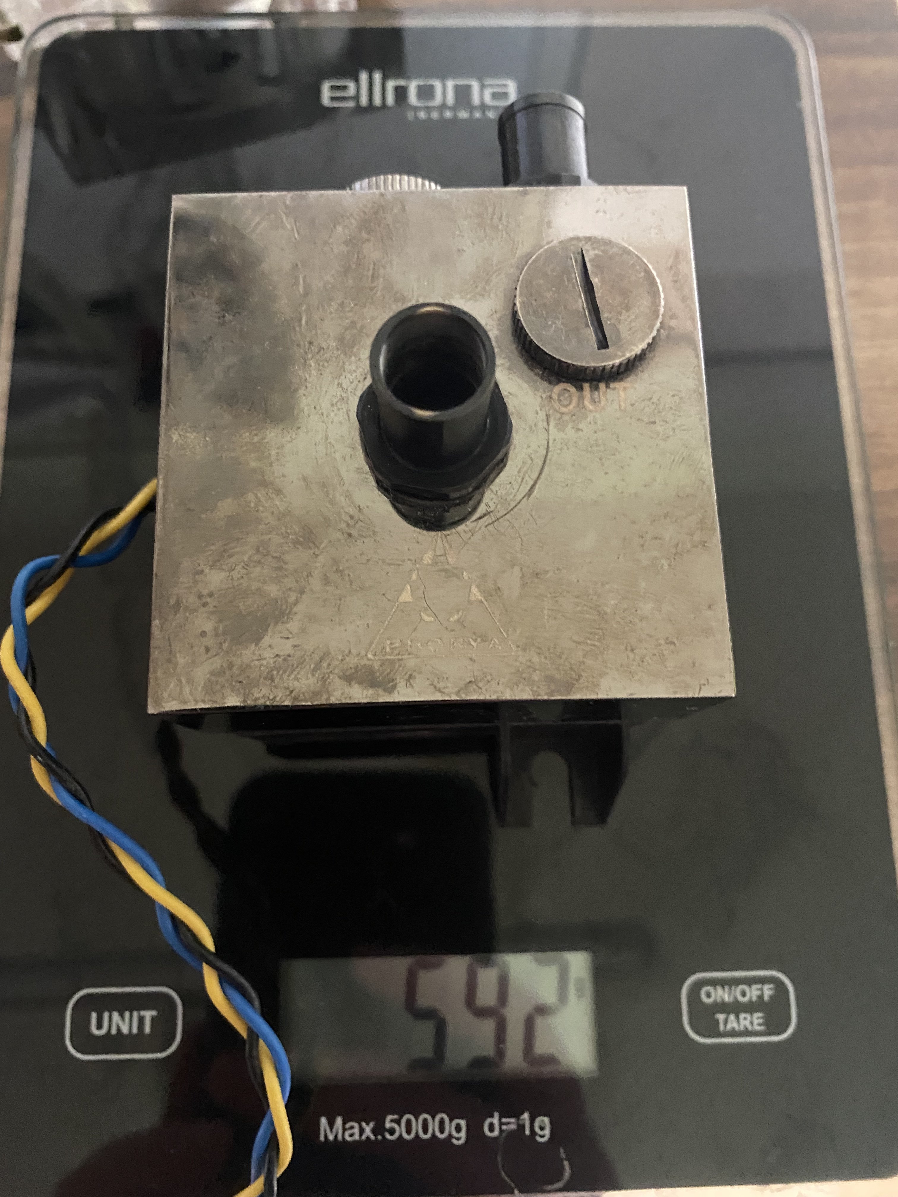

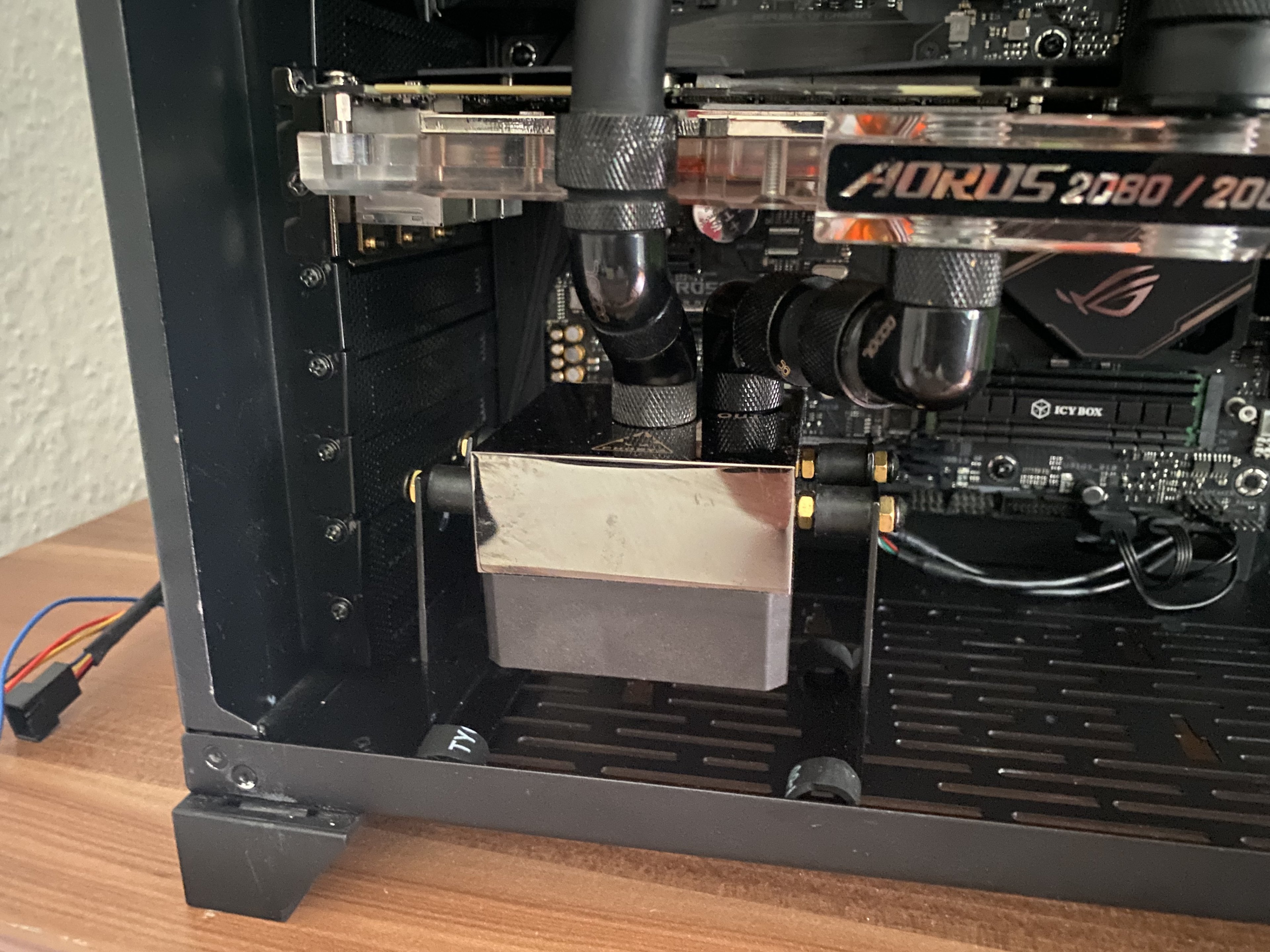

Tatsächlich gab es schon wieder eine Änderung.
Ich habe die Tage ja das Phobya Top mit DDC1T erworben.
Heute kam alles.
Für die Größe hat es echt Gewicht.
Alles gereinigt, Bottom getauscht und ab dafür:
Dank DFM durfte ich feststellen, dass das Phobya Top bei gleichen Drehzahlen allerdings den Durchfluss etwas stärker hemmt als die Eisdecke.
Interessant.
Edit:
DDC 3.2 + 1T bei Volldampf machen ca. 150l/h.
Das ist doch deutlich weniger als die Kombi: DDC 3.2 + DDC310 mit der Eisdecke.
Jetzt bin ich doch etwas entäuscht
Edit2:
Ich habe nun drei DDC hier.
Wer votet für einen gleichzeitigen Betrieb dieser ?
Muss ich Angst haben, dass mir beim Start dreier Pumpen der schlauch "abgesprengt" wird?
Heute kam alles.
Interessant.
Edit:
Edit2:

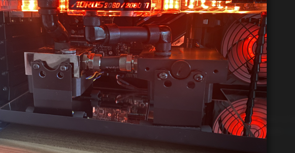

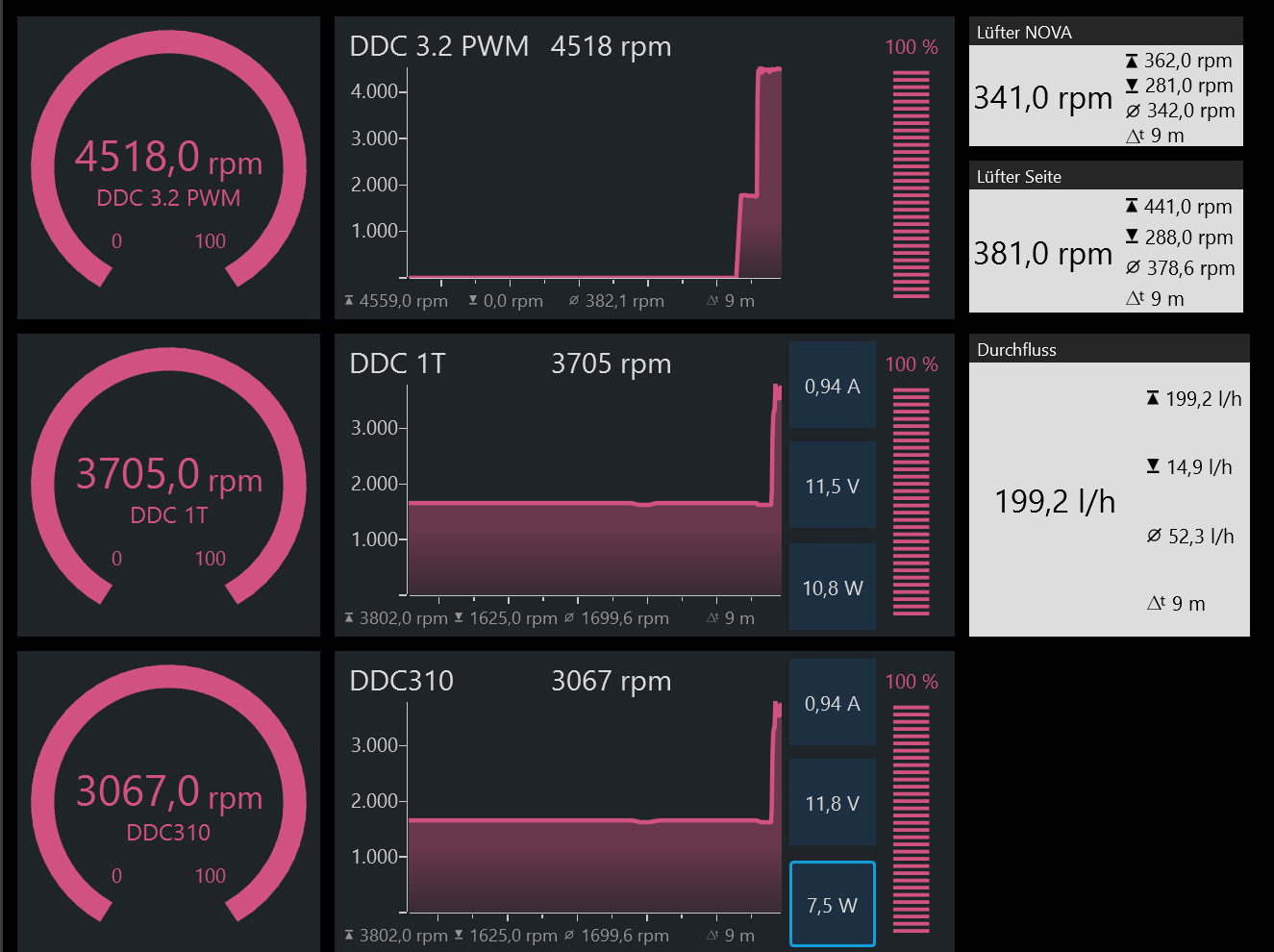

So.
Feststellungen
-- Alle guten Dinge sind 3
-- Ich muss dringend Fittinge bestellen, ein Teilstück ist jetzt 13/10 mit alten Aquacomputer Fittingen
-- Ziel knapp verfehlt:
3x DDC unter Volldampf - 199.2l/h
3xDDC gedrosselt
Screenshot verschütt...Kommt morgen.
Bild vom Aufbau sobald das Zewa raus ist
Feststellungen
3xDDC gedrosselt
Sinusspass
- Sep. 2018
- 2.355
minimii schrieb:3x DDC unter Volldampf - 199.2l/h
Habs doch gewusst.
Aber echt knapp. Noch bisschen entlüften, mal nen Benchmark laufen lassen und das Wasser auf Temperatur bringen und dann fallen die 200l/h.
- Dez. 2020
- 6.527
@FUSION5 das muss ich noch testen.
Jetzt gehe ich erstmal schlafen/ Meinen serienmörder Podcast hören
Hab eig nen Scrren hochgeladen wo alle drei gedrosselt sind bei 1650-1700.
Da kamen 66l/h raus.
@Sinusspass Verdammt knapp.
Der Hinweis mit der Temperatur ist gut.
Ich versuche die 200 damit noch zu knacken.

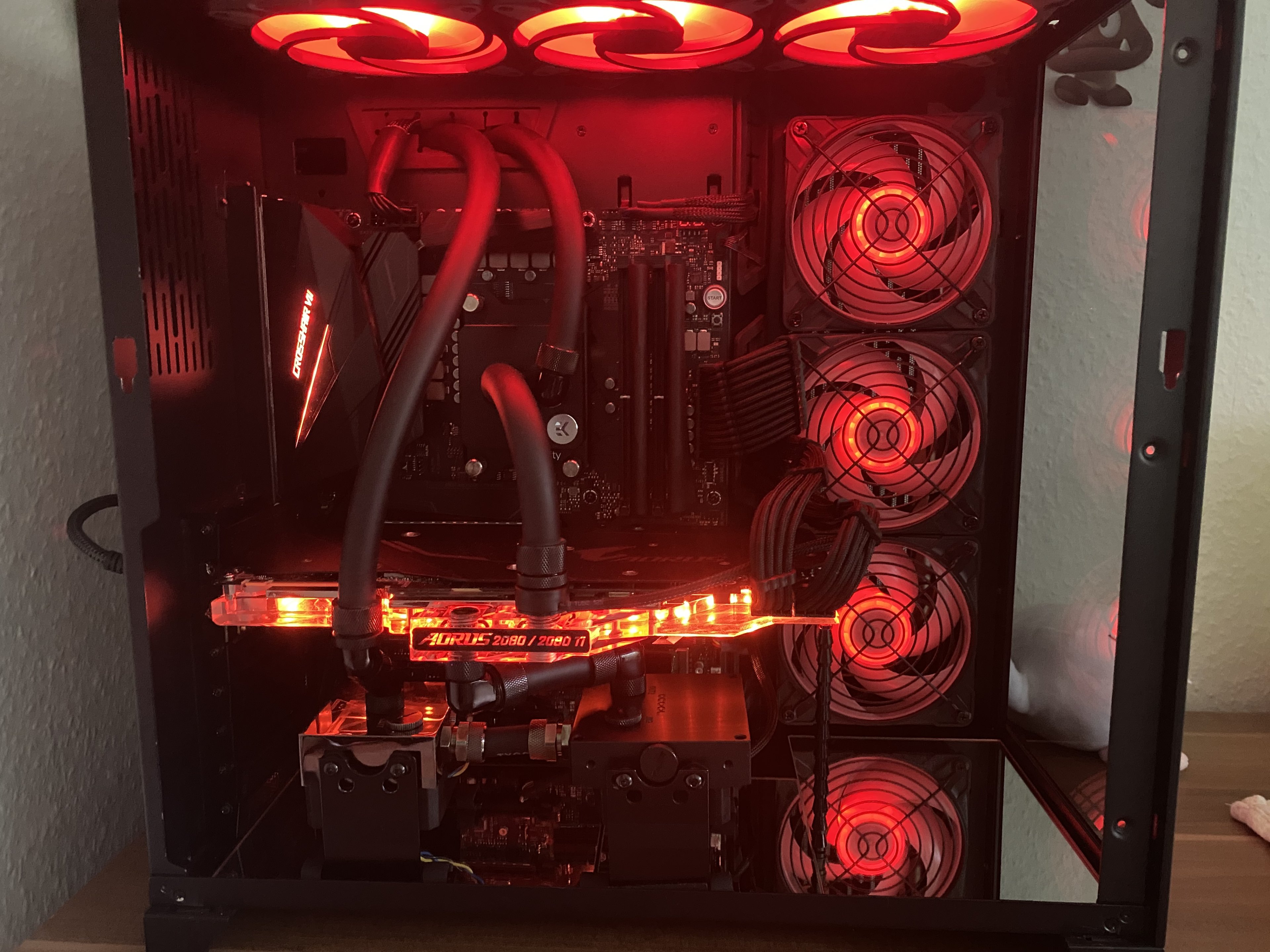

Sinusspass
- Sep. 2018
- 2.355

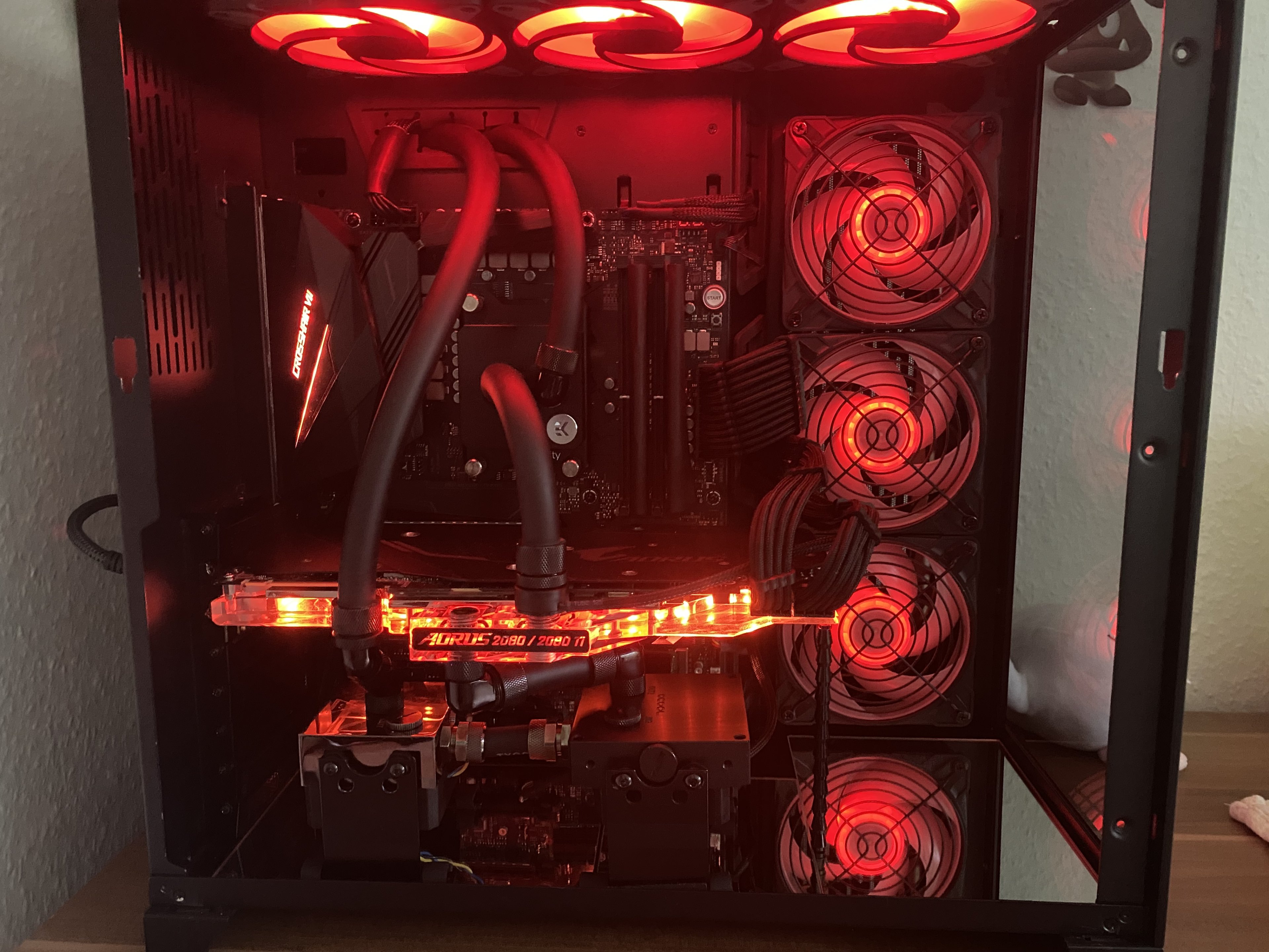

Unter dem Metalldeckel ist doch hoffentlich die 3.2. Die kann ja am lautesten werden.
- Dez. 2020
- 6.527
Tatsächlich ist die 3.2 im Heatkiller Tube verbaut.
Überlegung dahinter:
Alle Pumpen laufen eh gedrosselt.
Und: wenn die beiden anderen am Loop raus sind, habe ich die leistungsfähigste zum Entlüften immer noch am AGB.
- Dez. 2020
- 6.527

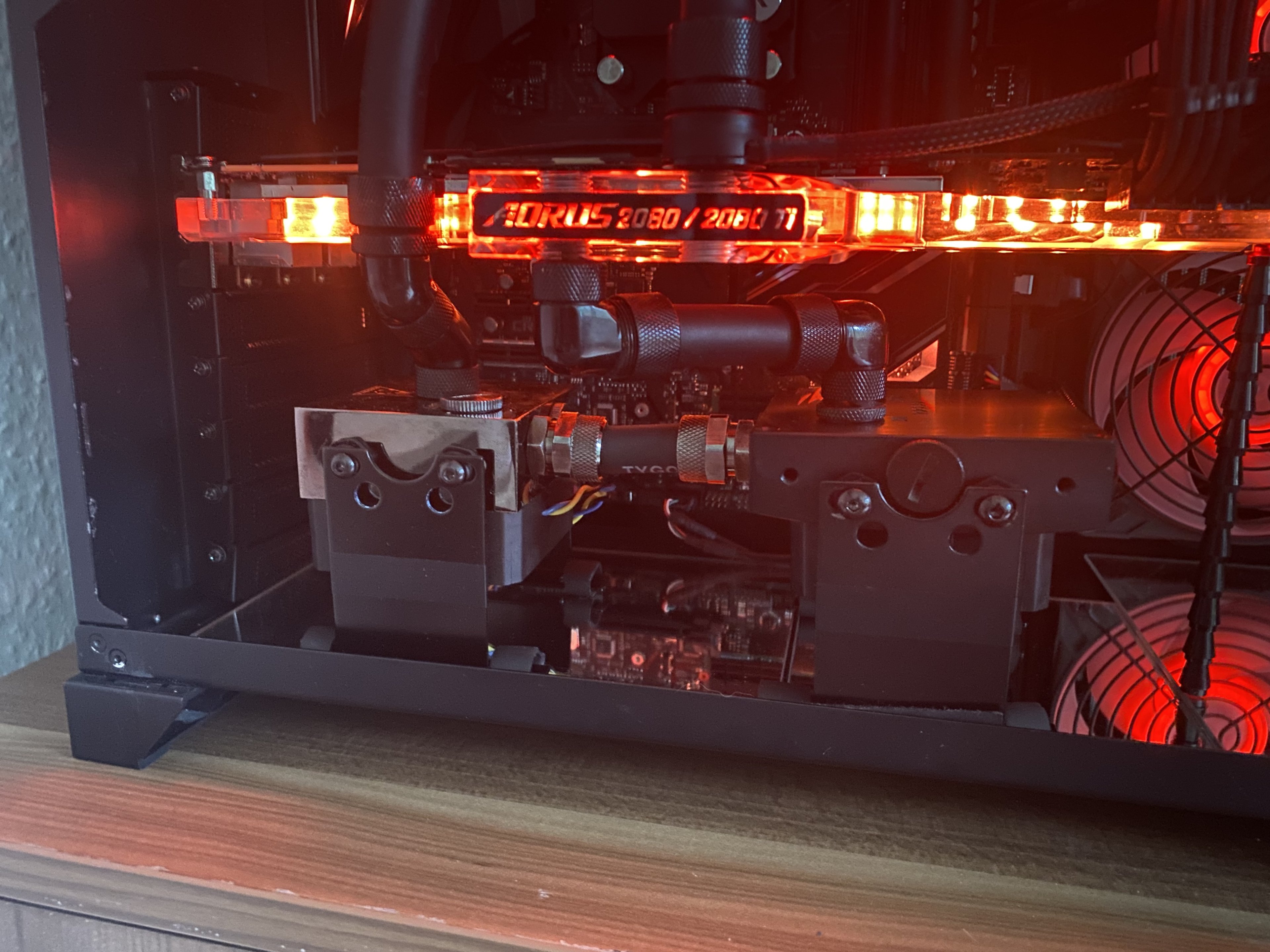

So.
Leider ist die Stelle mit den beiden alten AC Fittingen leicht undicht.
Zumindest habe ich dort einen Tropfen Flüssigkeit gefunden.
Vorher habe ich die Pumpen leicht bewegt...eventuell deswegen.
Da aber auch der Grundpegel doch etwas höher ist, ich die Stelle eh doof finde, Multitop cooler wäre etc...fliegen die beiden kleinen DDC erstmal wieder raus
