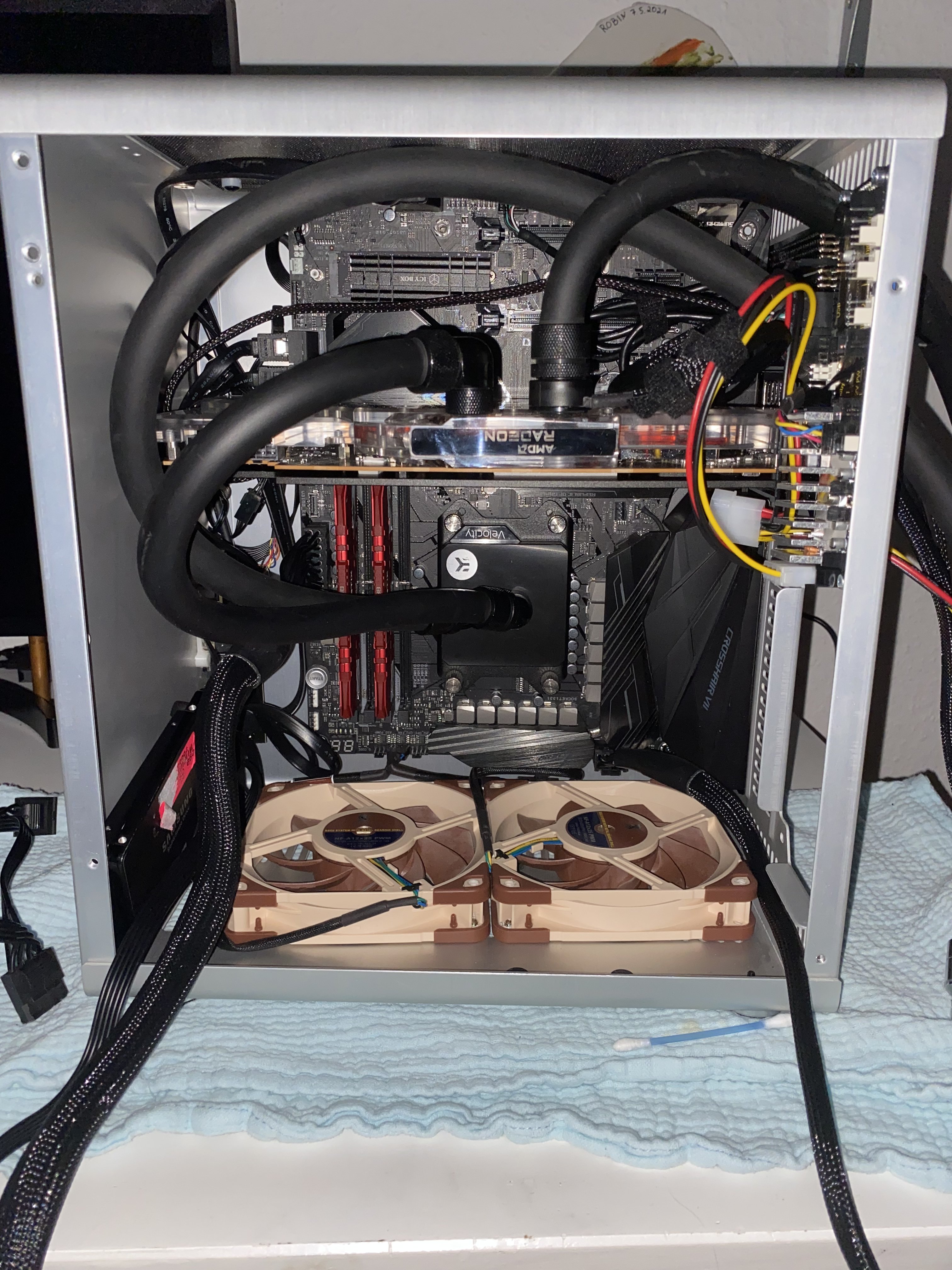

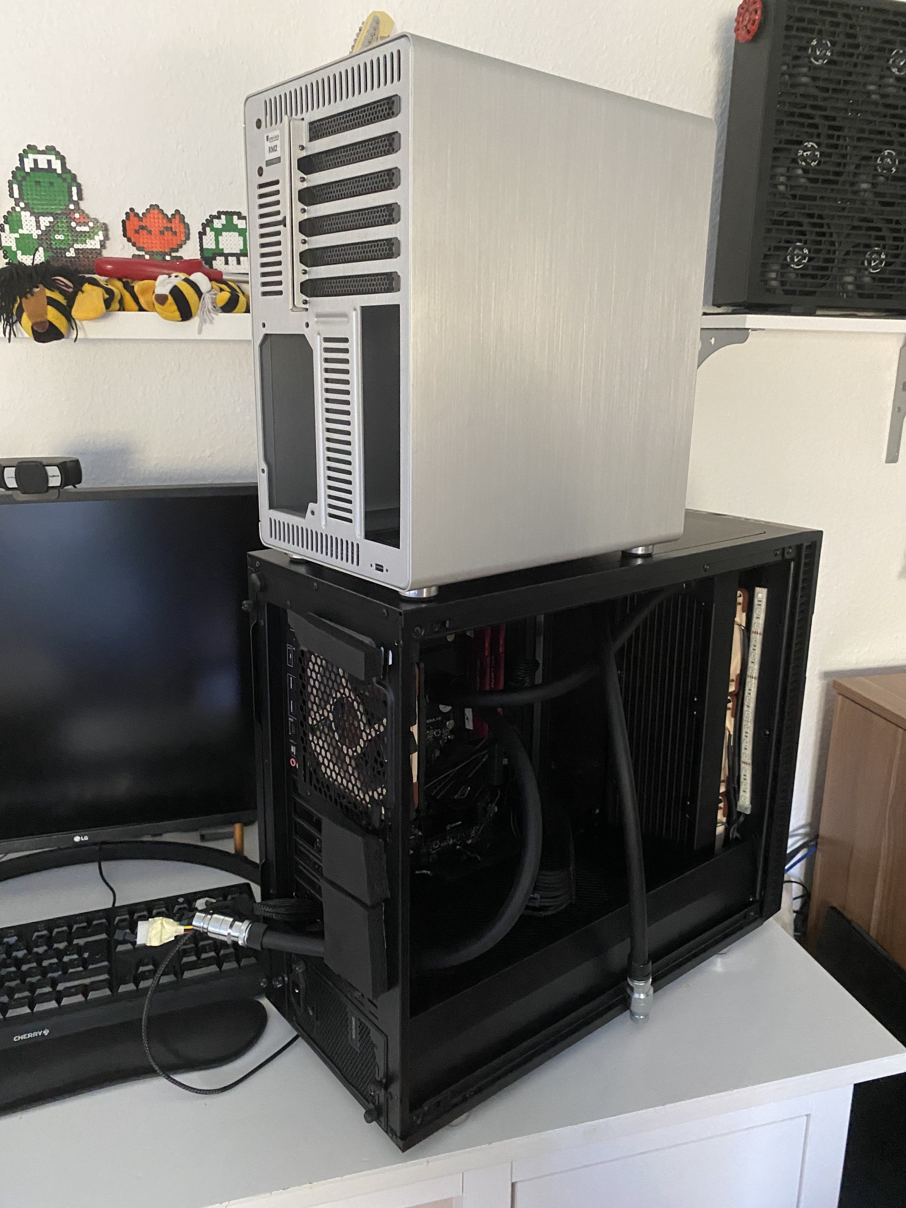

Neues aus mit minimiis Folterkeller: eng ist ein dehnbarer Begriff ^^
Reaktionen: TheOpenfield und FUSION5

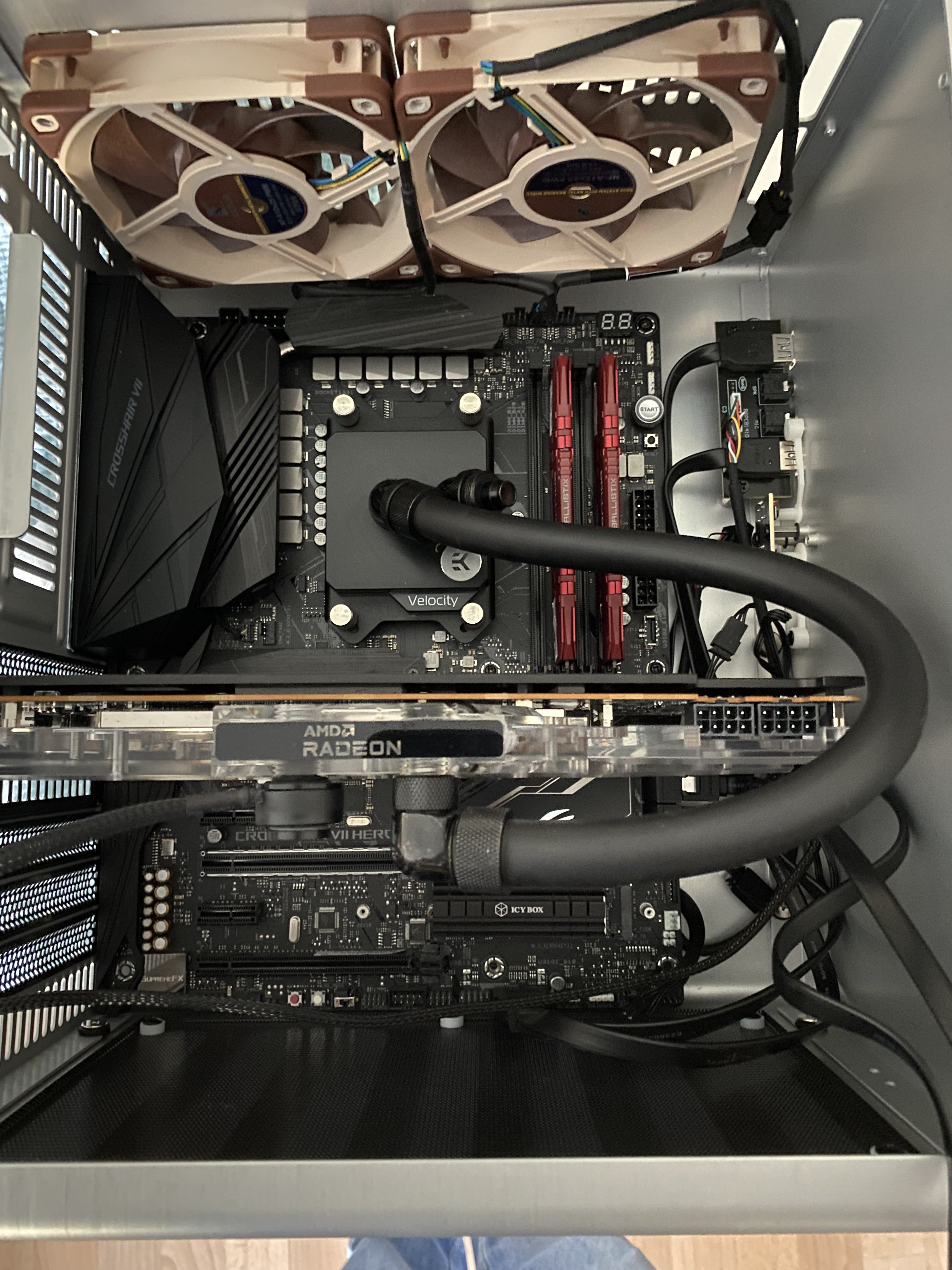

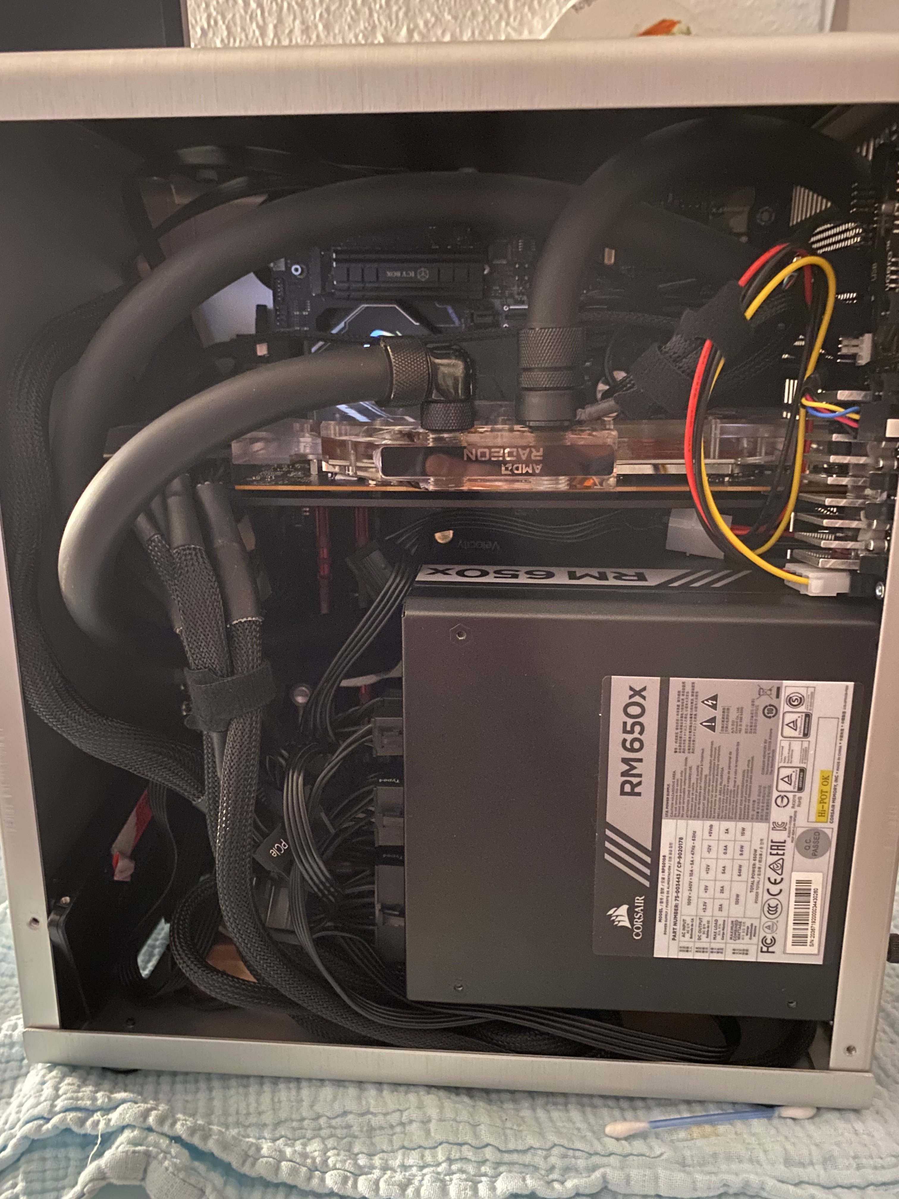

Tadaaaaa ;)
Gehäuse ist das Jonsbo Rm2 mit ca. 21,5 Liter Volumen.
Meine Frau nennt es: "Der T.O.A.S.T.E.R."
So. Erstmal zocken und Werte sammeln.
B6CB51D4-03AF-4529-89CE-29877ED486F1.jpeg4E4D1F16-EAAE-4846-A084-CA7295BAE5DC.jpeg3C4ADD62-1B10-4C3D-BCA0-60A668FC585E.jpeg
FUSION5 schrieb:
Was da wohl noch zu optimieren gibt
Hab im Deckel schonmal ne Dämmmatte versenkt :D
Frischluft kommt vom Boden (2x a12x25) und kann hinten/durch das Netzteil raus.
Funktioniert auch gut, wird nicht sonderlich warm da drin.
Bin positiv überrascht von dem Toaster ^^
Temps waren gut?

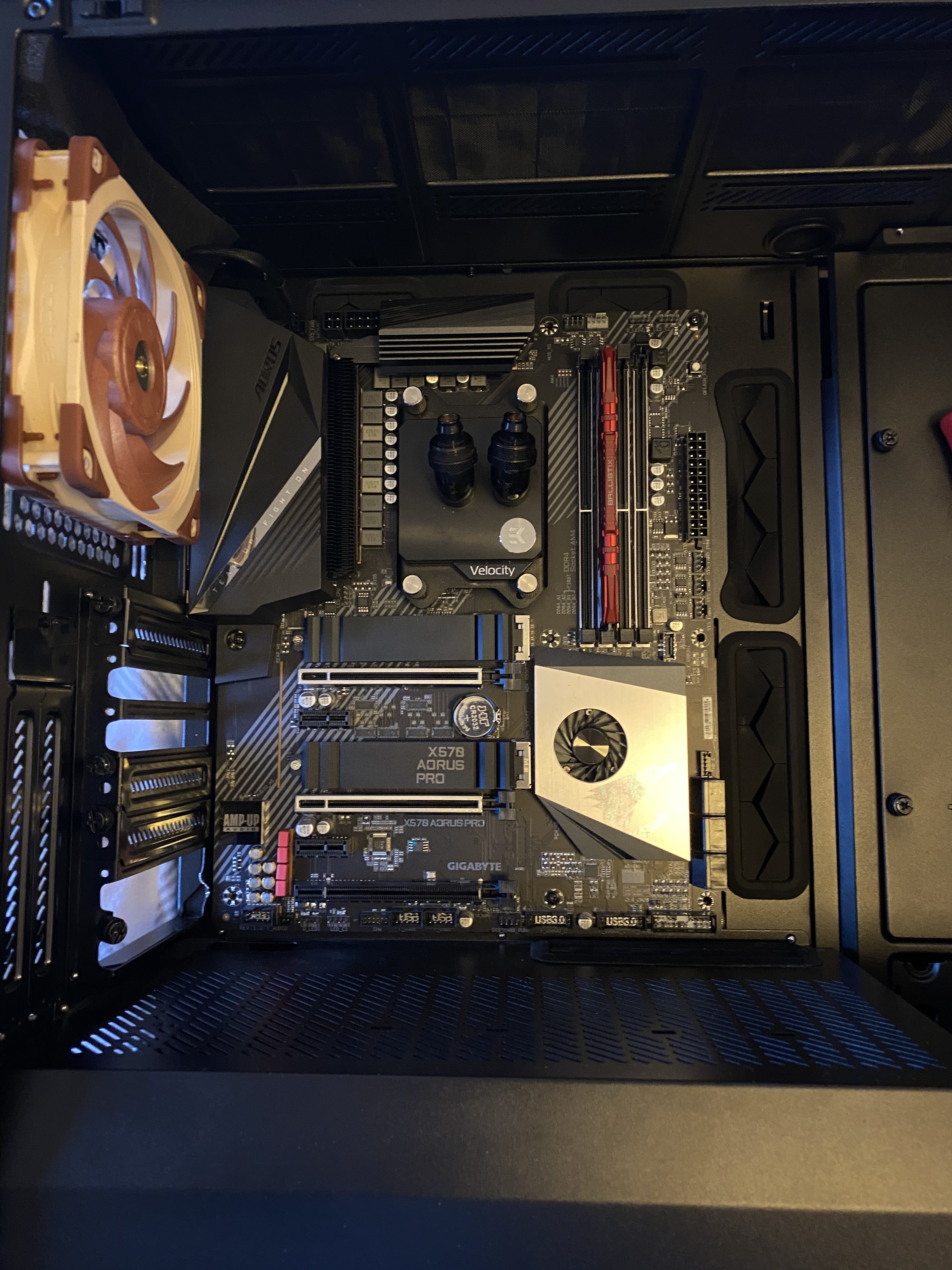

Achja.
Hab hier im CB mal nen Thread zum Board aufgemacht.
Wirklich eine Idee was passiert ist habe ich nicht.
Teurer Spaß.

minimii schrieb:
Welchen Kühler und Zubehör hast du denn da ?
Bremst der den Durchfluss arg aus ?
Edit: habe die Erfahrung seit dem notgedrungenen Umbau gemacht: das Spulenfiepen ist dezenter.
Entweder habe bei dem Einsatz der Dämmmatten besser gearbeitet, oder das neue Netzteil bringt hier was :)
Das mit dem Netzteil kann gut sein. Vielleicht ist ja auch die anteilige Versorgung durch das Board sauberer.
Auf meinem X570 Aorus Master habe ich mich mangels Alternativen für den EK entschieden. Der könnte auch bei dir passen:
https://www.ekwb.com/configurator/waterblock/3831109824061
Wobei das bei 54° eigentlich nicht viel Sinn macht. Ich habe es bei mir gar nicht ohne getestet. Und da zwei SSDs am Chipsatz hängen werden, wollte ich da später nicht mehr ran müssen.
Durchfluss kann ich nicht viel zu sagen. Der Kühler war bereits im ersten Aufbau mit den vier D5 mit drin. Sehr restriktiv sieht der aber nicht aus.
Reaktionen: minimii
