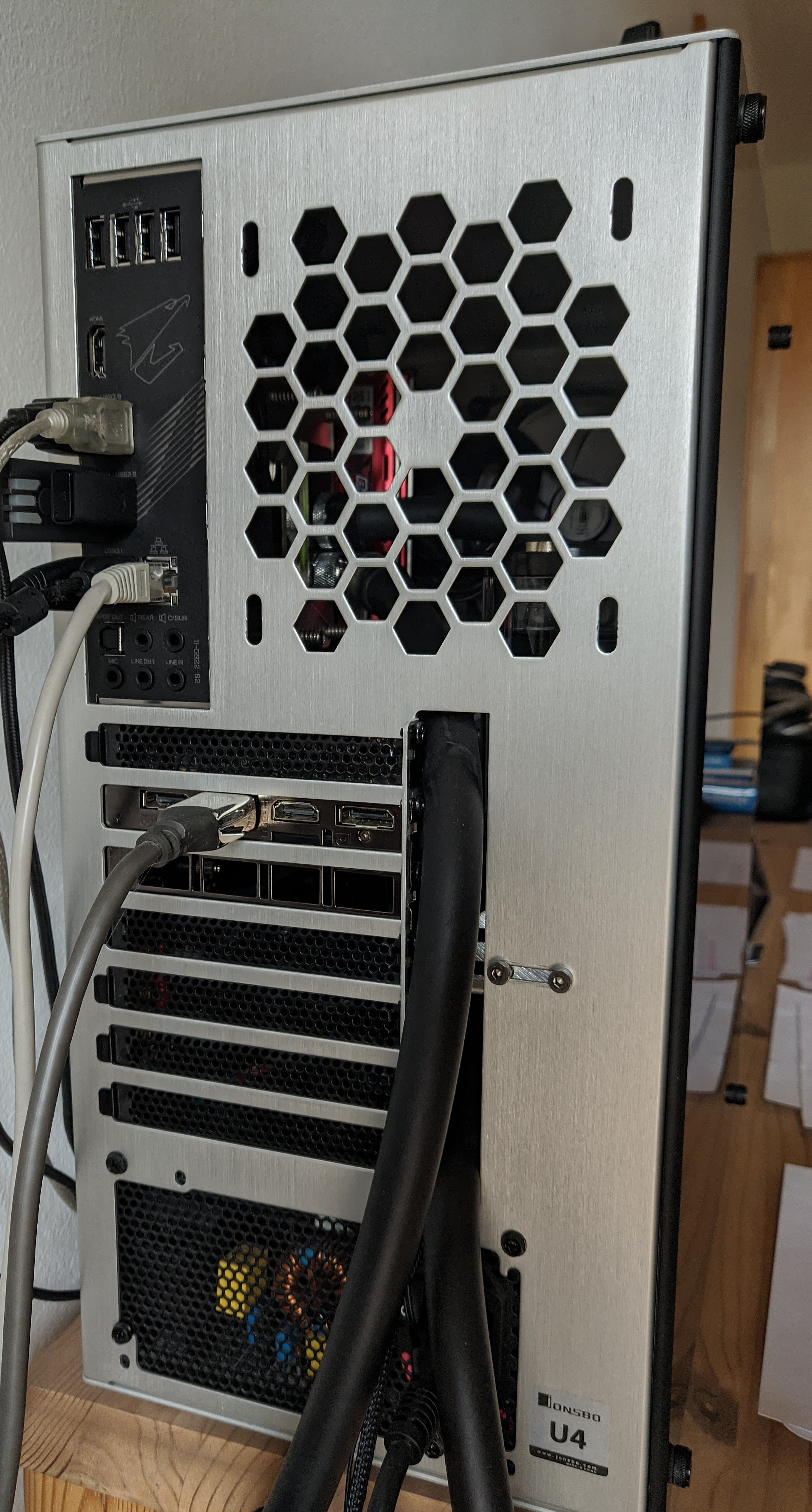

Schade - das Projekt habe ich eben erst gesehen, bekommt von meiner Seite dicke Pluspunkte. Wenn man einmal ein reines schlichtes Alu-Teil auf dem Tisch hatte.. ich konnte nicht mehr zurück, auch wenn es immer etwas fummelei ist (gut, in meinem U4 etwas weniger, dafür ist Pumpe und AGB intern verbaut).
In deinem Fall wäre das U4 vielleicht ein netter Kompromiss - keine große Fummelei, bisschen Show-Off mit dem Glas.

Hinten ist alles offen, Lüfter wird zum Teil vom AGB blockiert und Schlauchdurchführung habe ich ganz faul durch den Abdeckungsschacht gelegt. Aber so zieht die Luft einmal geradewegs durchs Gehäuse von den beiden Front Lüftern. Die drehen nur sehr lahm, aber das reicht um VRMs, SSD, Aquaero und Chipsatz kühl zu halten. Netzteil läuft dauerhaft passiv.

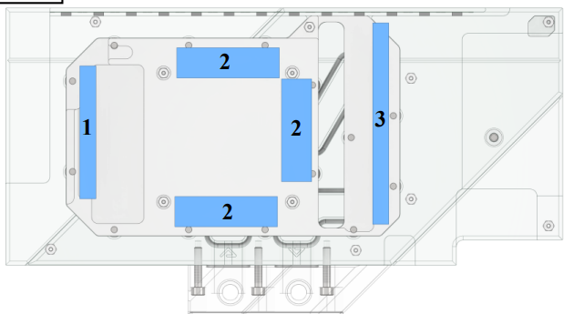

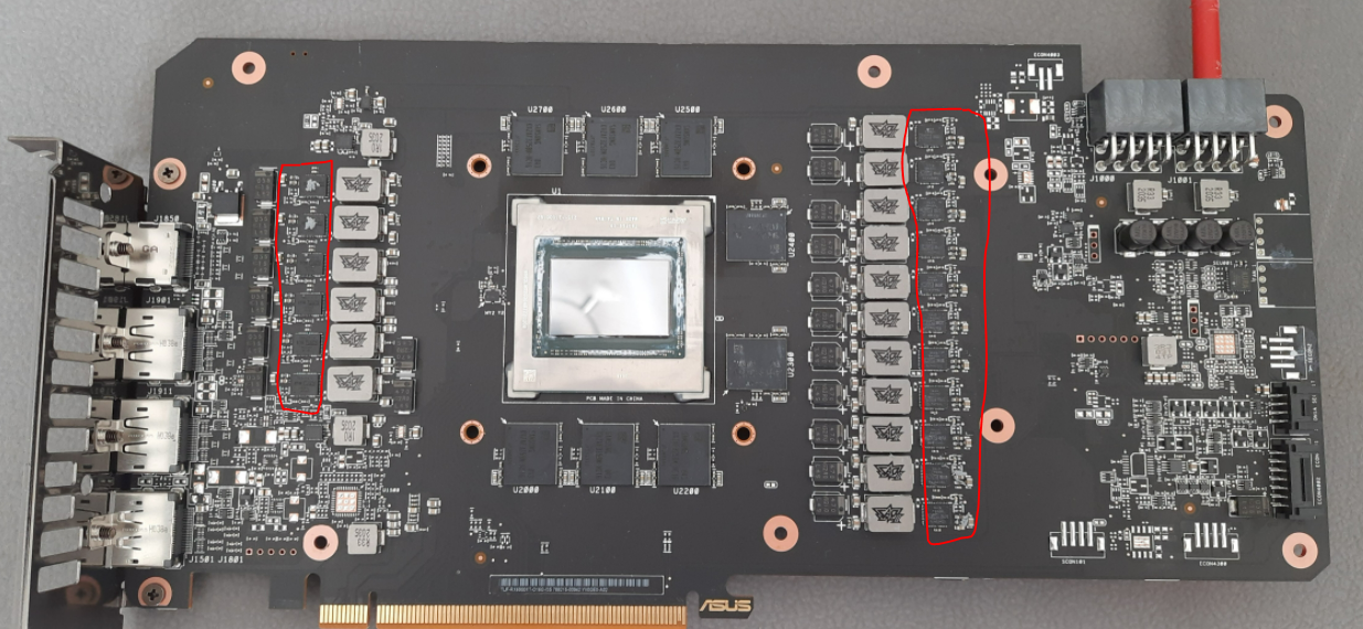

Wenn ich das so anhand meiner Bilder, und Infos von Alphacool sehe sind nur diese Bauteile hier über ein Pad abgedeckt, hier mal von Alphacool, mein PCB ist aber exakt gleich.
Reaktionen: TheOpenfield
Jup, Powerstages brauchen definitiv Kühlung, die Spulen eigentlich nicht (Abwärme wird auch über das PCB abgegeben). Bei meinem EK Block ist halt ein Pad dafür vorgesehen. Man könnte ja auch vermuten dass das dicke wärmeleitpad die Schwingungen dämpft. das scheint aber nicht der Fall zu sein.

Meine Vermutung wäre, dass das nur etwas bringen kann, wenn dadurch der Druck auf die Spulen verändert wird. Wenn auf den Spulen keine Pads sind, wird sich da wohl nicht viel verändern.
Andererseits könnte man es bei Gelegenheit trotzdem testen. Der Aufwand wäre ja überschaubar.
