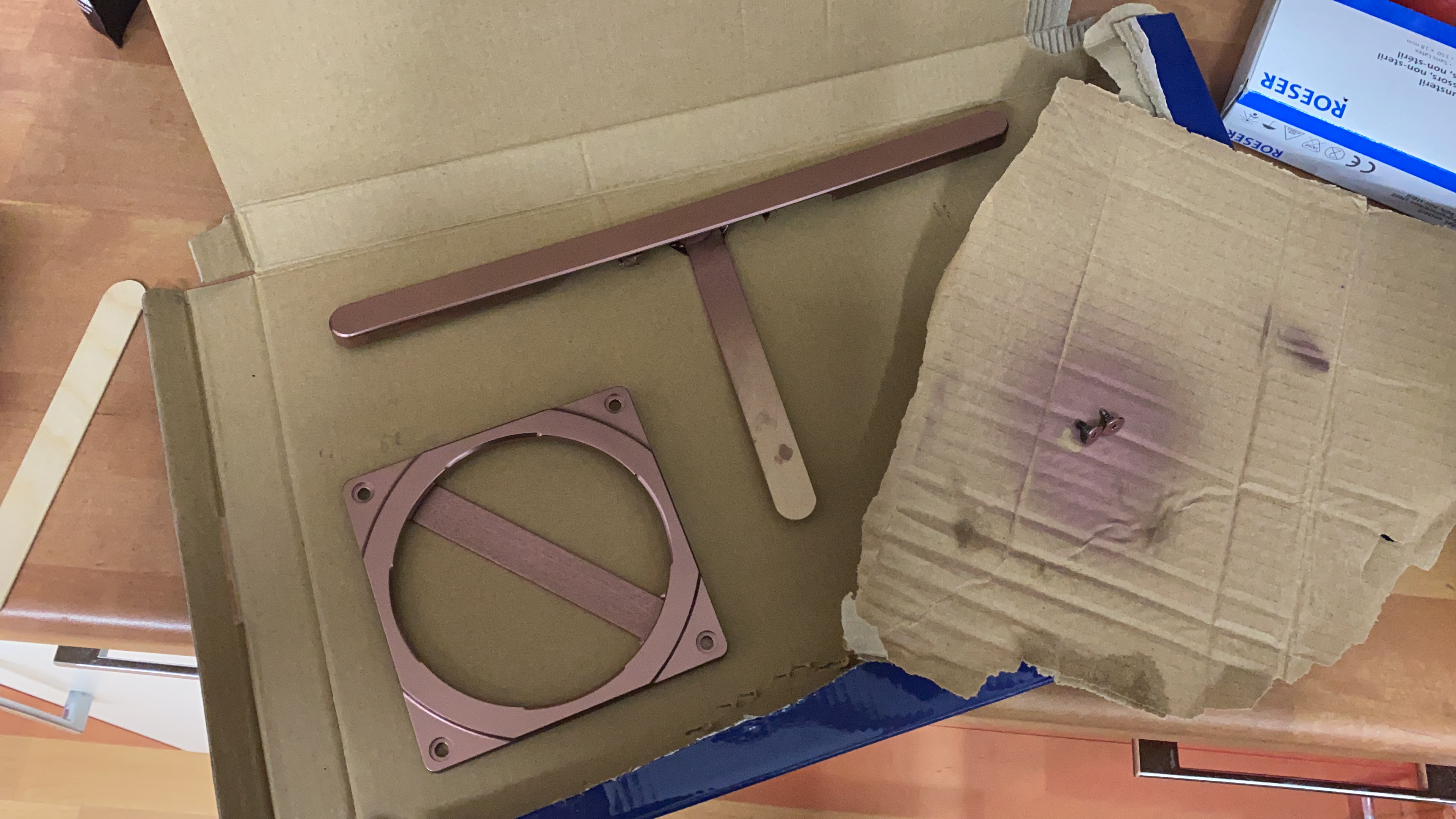

Bling bling, RGB, Kupfer glänzend: mal den Griff vom Fenster und einen Halos Rahmen nachgeschoben 🙈
Edit:
so erstmal trocknen lassen.

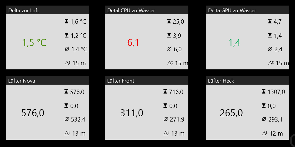

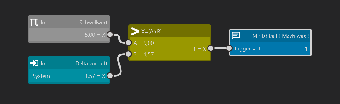

@Rickmer Ich hab mal in der Aquasuite gefummelt.
Das Delta Wasser/Luft kann ich berechnen, den Sensor kann ich natürlich aber für keinen Alarm nutzen :)

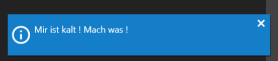

Theoretisch kann ich aber das mit Benachrichtigungen verarbeiten:
Benachrichtigung
Die Aktion dieser Benachrichtigung kann dann auch die Auswahl eines anderen Profils sein.
Edit2: ah ich sehe schon...der Poweradjust kennt keine Profile. hmpf.

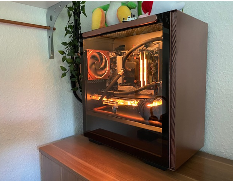

Da ich gerne her zeige, der Stand 14.09.2021 :D
Bildqualität ist nicht ganz optimal hmhm
Reaktionen: modena.ch, MoRex, TheOpenfield und 2 andere

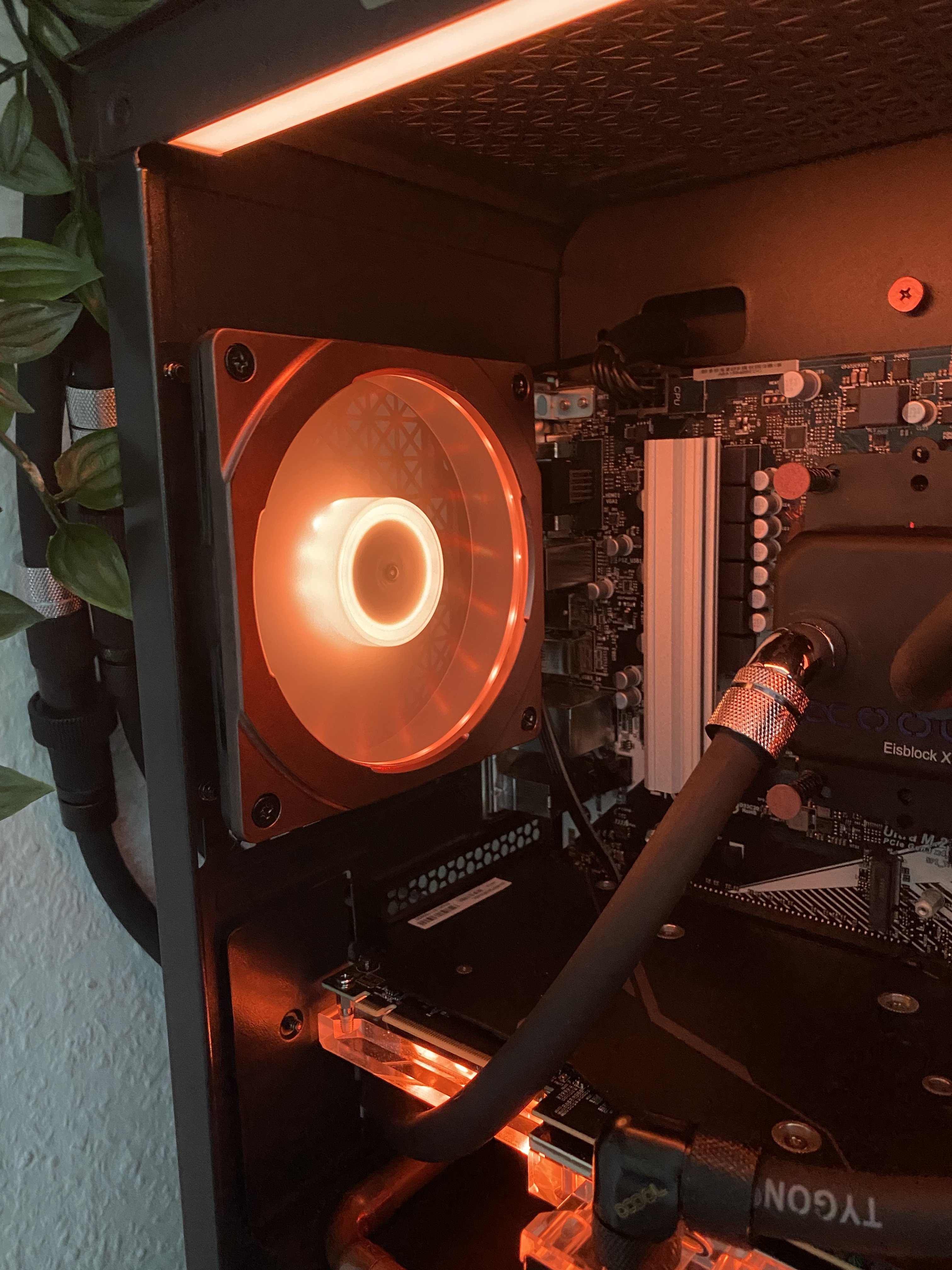

Kannst du mal mit unterschiedlichen Farben experimentieren?

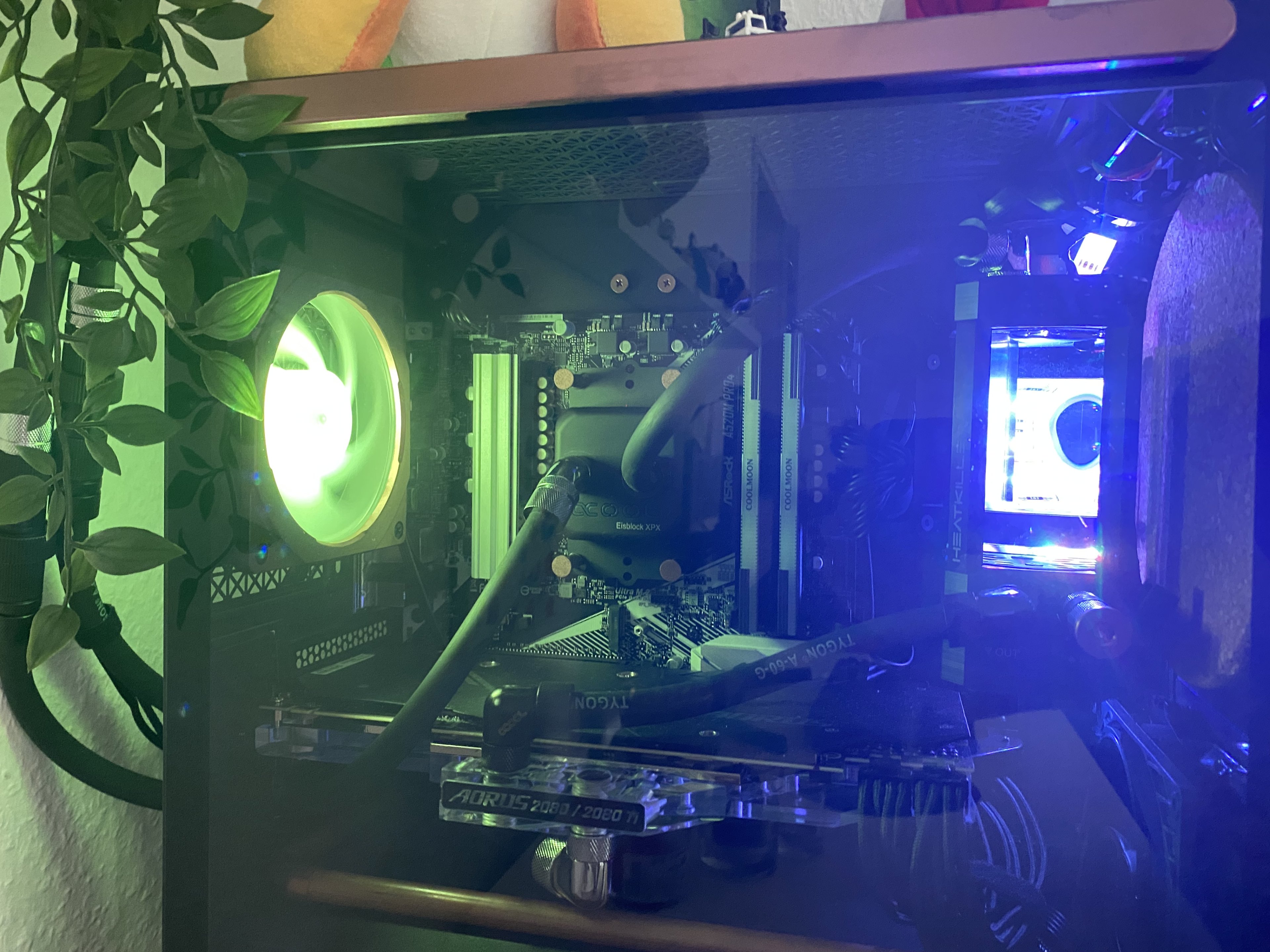

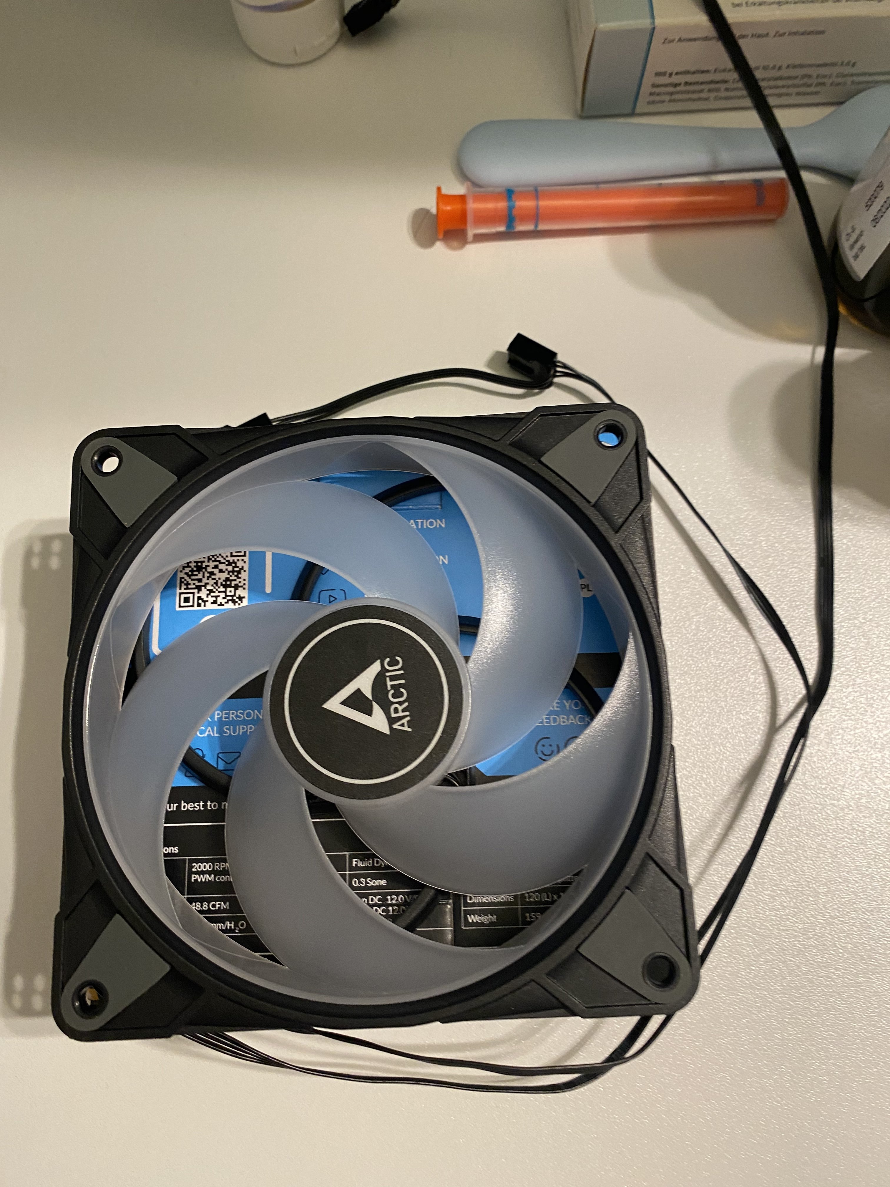

Hi du
Habe ich bereits.
Und festgestellt das er defekt ist (blau will net, meh)
Bei weiß leuchtet er dann grün und so Späße;)
Bereits den anderen Port probiert, Lüfter alleine am Port etc.
Bleibt aber erstmal drin.
Mit dem Halos alleine wird er auch gut ausgeleuchtet, dennoch ärgert es mich.

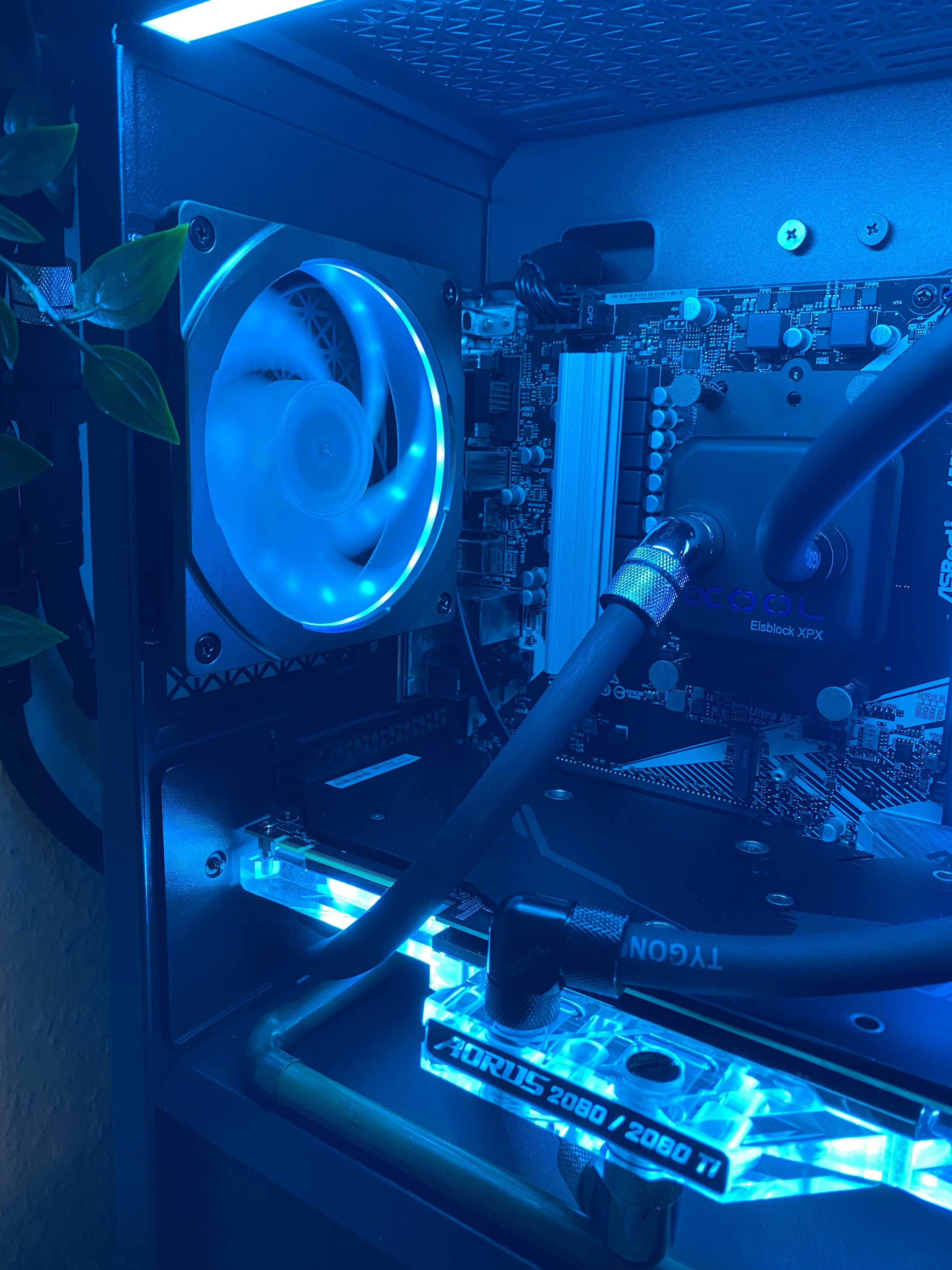

In meiner „Primärfarbe“, Kupferorange, fällt es nicht auf.
Edit: anbei mal Türkis nur mit dem Halos.
Hab den Lüfter jetzt abgeklemmt, der Halos richtet es.
Mal gucken was der Verkäufer sagt….

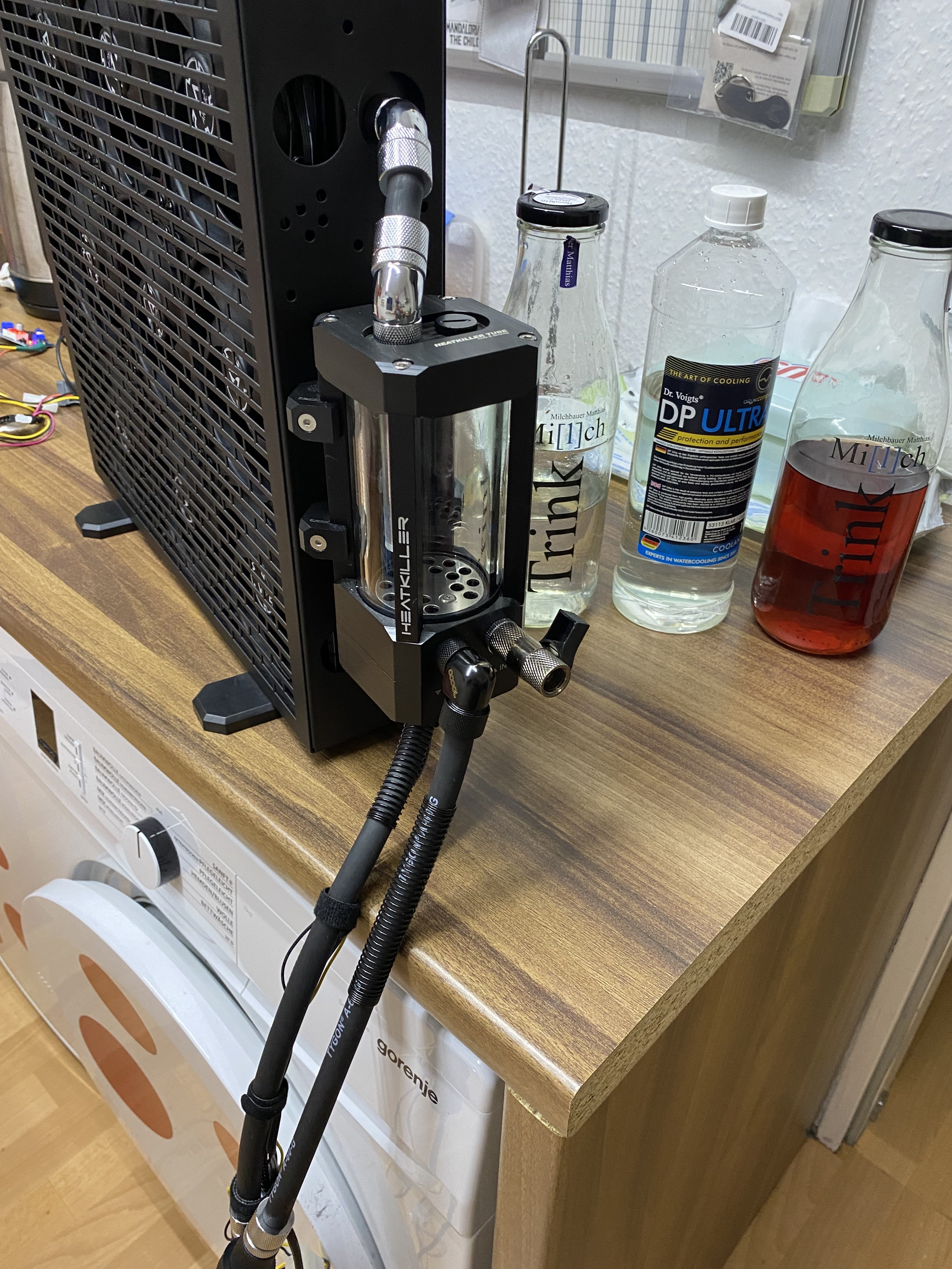

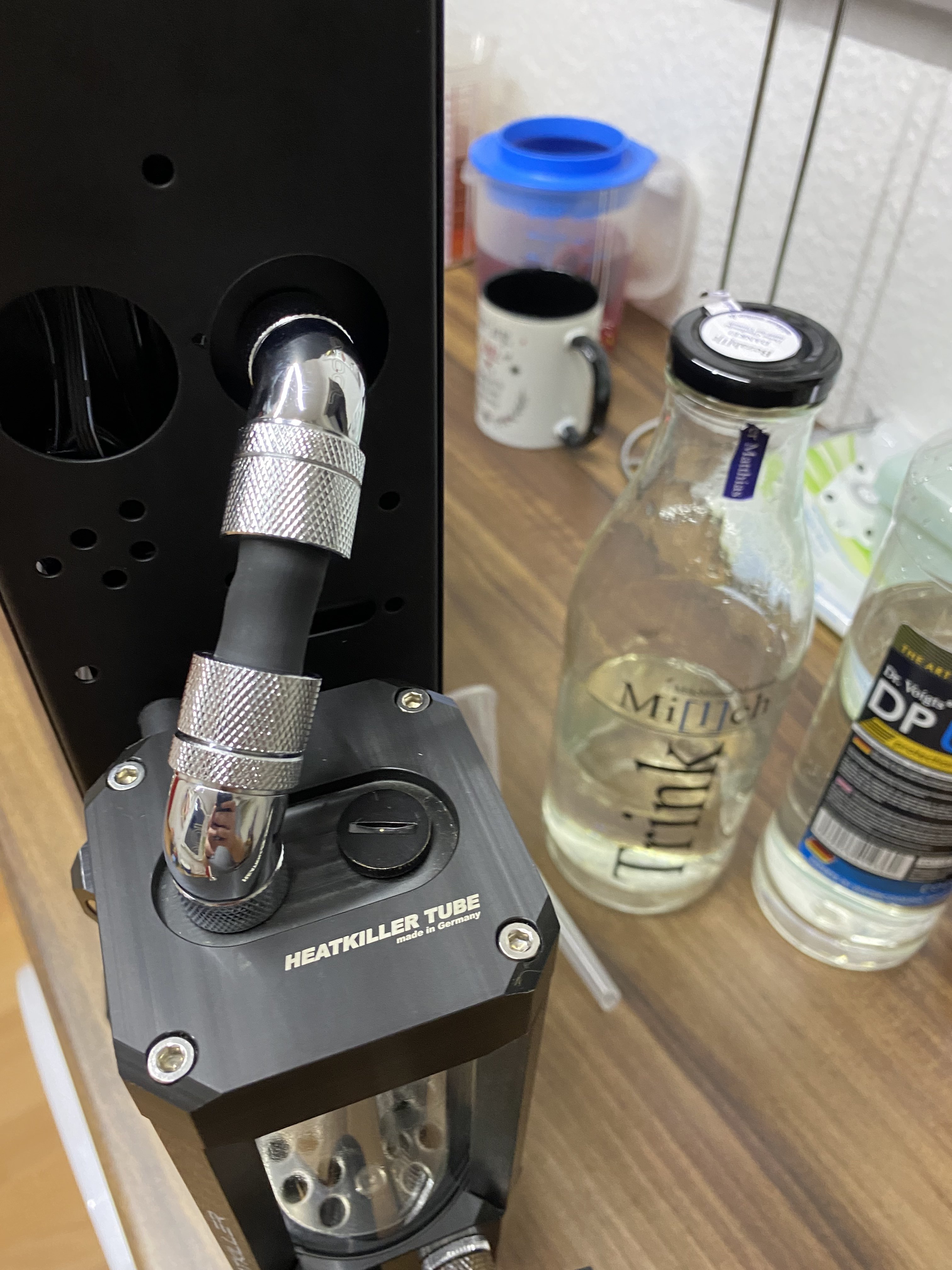

Allerdings habe ich mir in dem Zuge Gedanken wegen dem AGB gemacht.
Diesen mitsamt Pumpe aus dem Gehäuse raus zu schaffen würde mir egal in welchem Fall eine viel höhere Flexibilität ermöglichen als ihn im Gehäuse zu haben.
Allerdings habe ich nur einen Nova 1080.
Immerhin mit dem passenden Cage.
Aber dennoch etwas klein…eventuell zu klein um den AGB dort zu befestigen.
Nachdem ich dann aber geschlagene zwei Tage hin und her überlegt habe…mein fitting Sammelsurium begutachtet habe…die Regierung genervt habe…
Musste der AGB heute ausziehen.
Und eins weiß ich: der Nova ist einfach keine Plug and Play Lösung wie der Mora + Heatkiller Tube und den Mountings.
Nach etwas Basteln hängt der Tube nun aber.
Hui das war eng:
Da musste ich etwas rum probieren.
Erfreulicherweise kann ich dafür recht viel der Verschlauchung vorerst übernehmen.
Was ich zwar bedacht habe, aber wenn ich Pech habe unterschätzt: die Geräuschentwicklung in der Konstellation.
Aber erstmal darf sie jetzt etwas vor sich her säuseln ;)

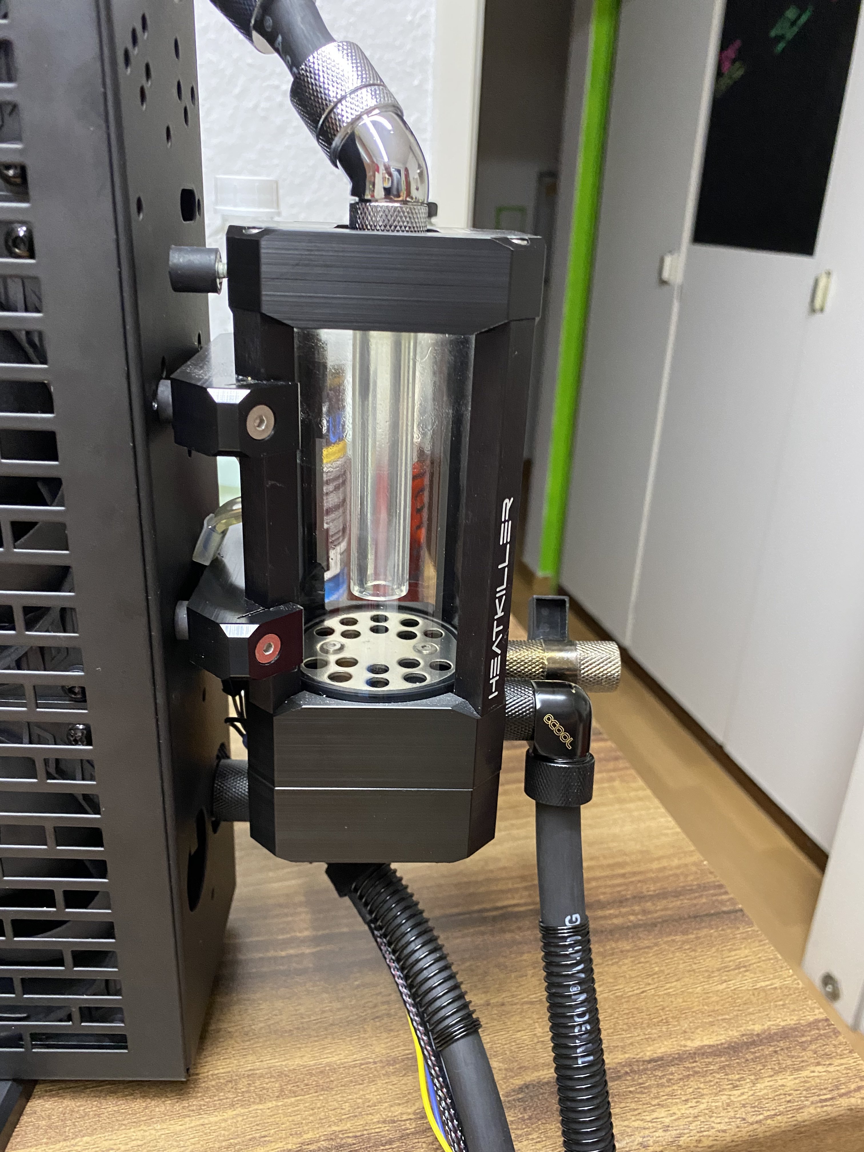

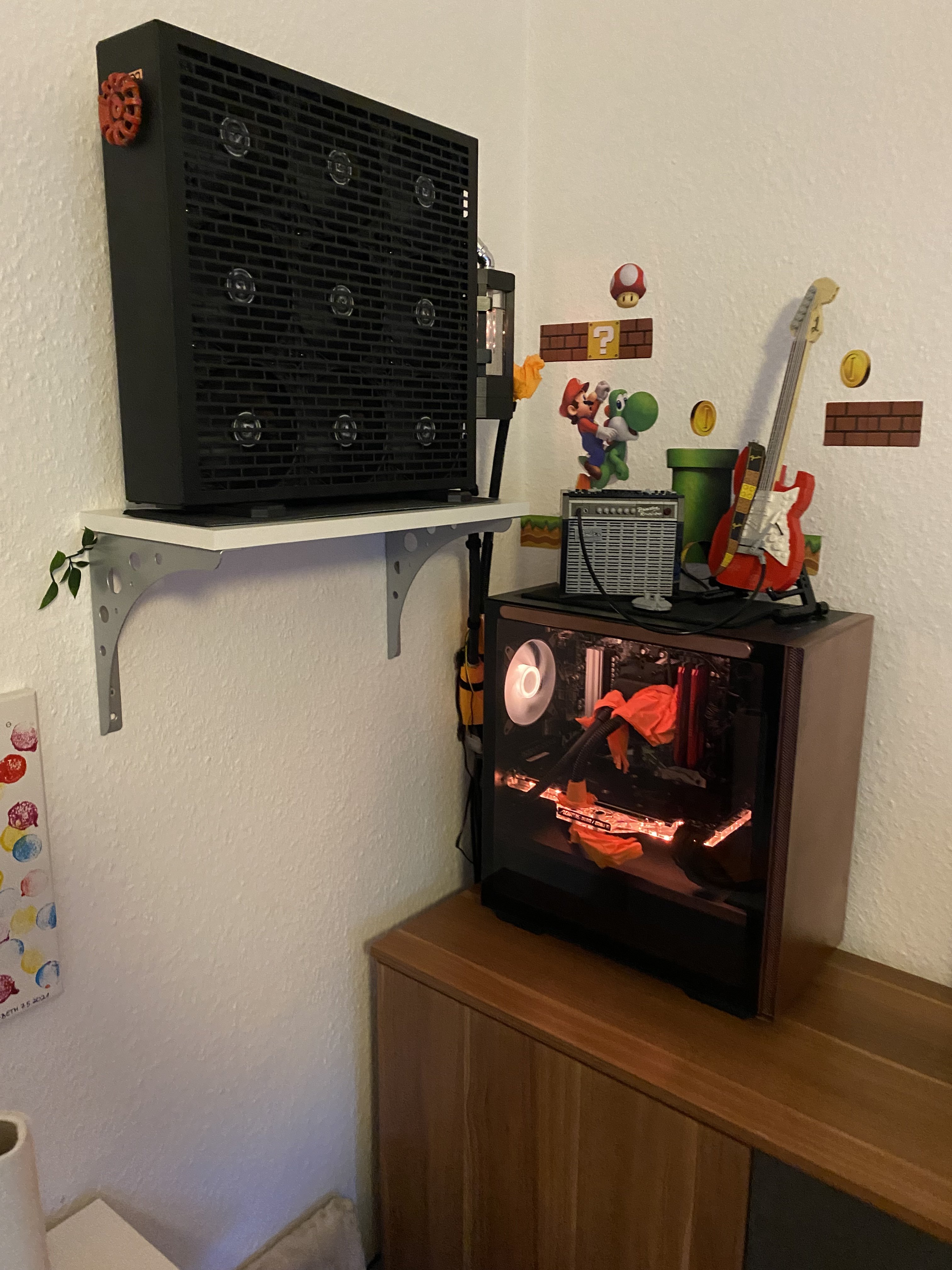

So.
Heute kam mein neuer Phoyba Inline Temsensor.
Außerdem eine Alphacool HF Blende für den PCI Slot.
Je nachdem wie es mit dem ITX Case läuft werde ich diese oder die von @Rickmer mir überlassenen Schnelltrenner mit Schottverschraubung nutzen.
Jedenfalls bin ich ready für den Case Wechsel.
Aber erstmal schauen ob alles dicht ist.
Leise ist das Ganze auch, musste unter dem Radiator noch etwas zum entkoppeln darunter legen.
Auf jeden Fall ist Radi mit AGB dran eine schöne Einheit.
Das Ganze lief den halben Tag alleine, und war nach wenigen Minuten nachdem ich es an dem PC angeschlossen habe wieder perfekt entlüftet.
Reaktionen: Rickmer

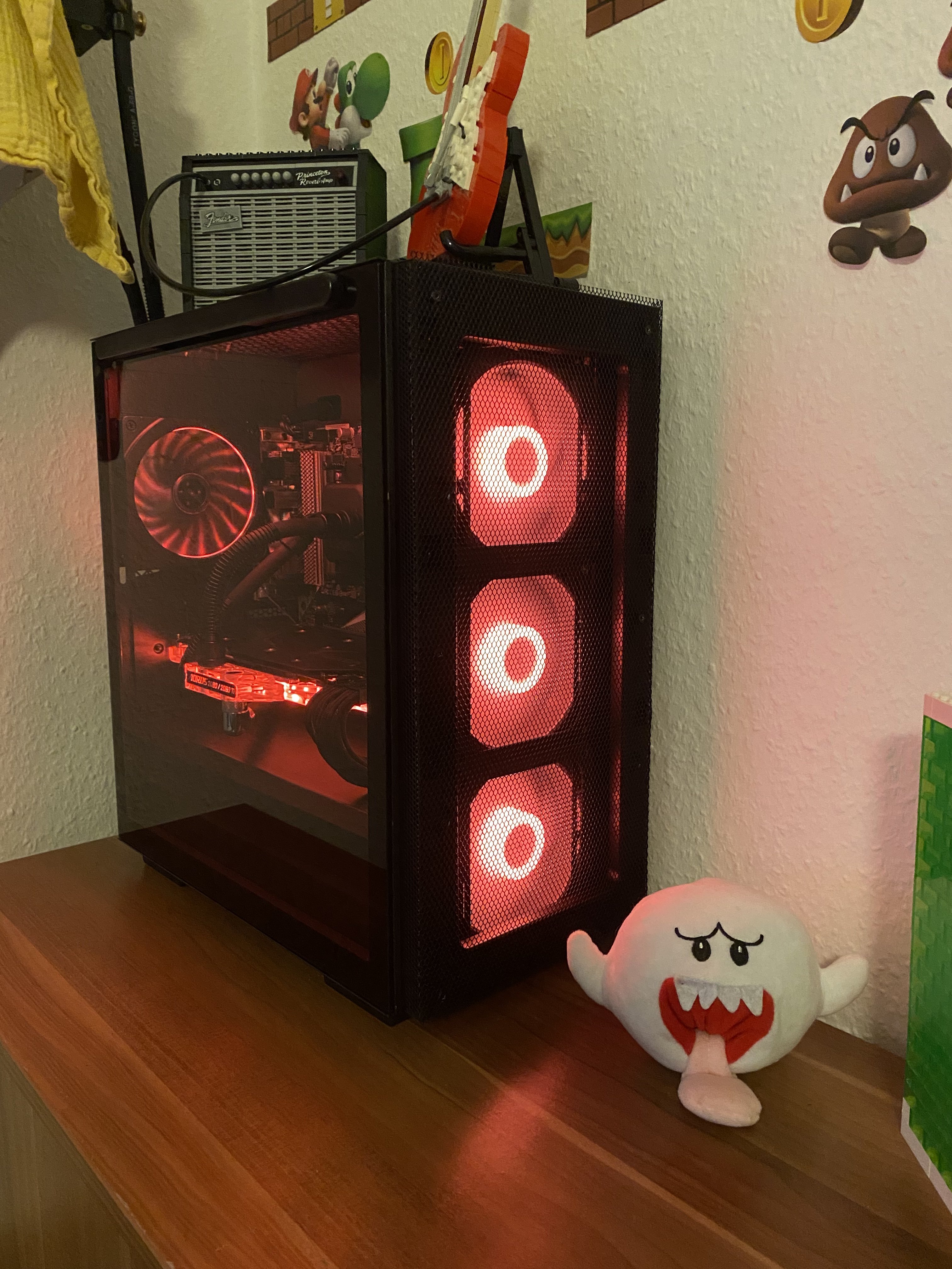

Neues aus minimis Schlafzimmer:

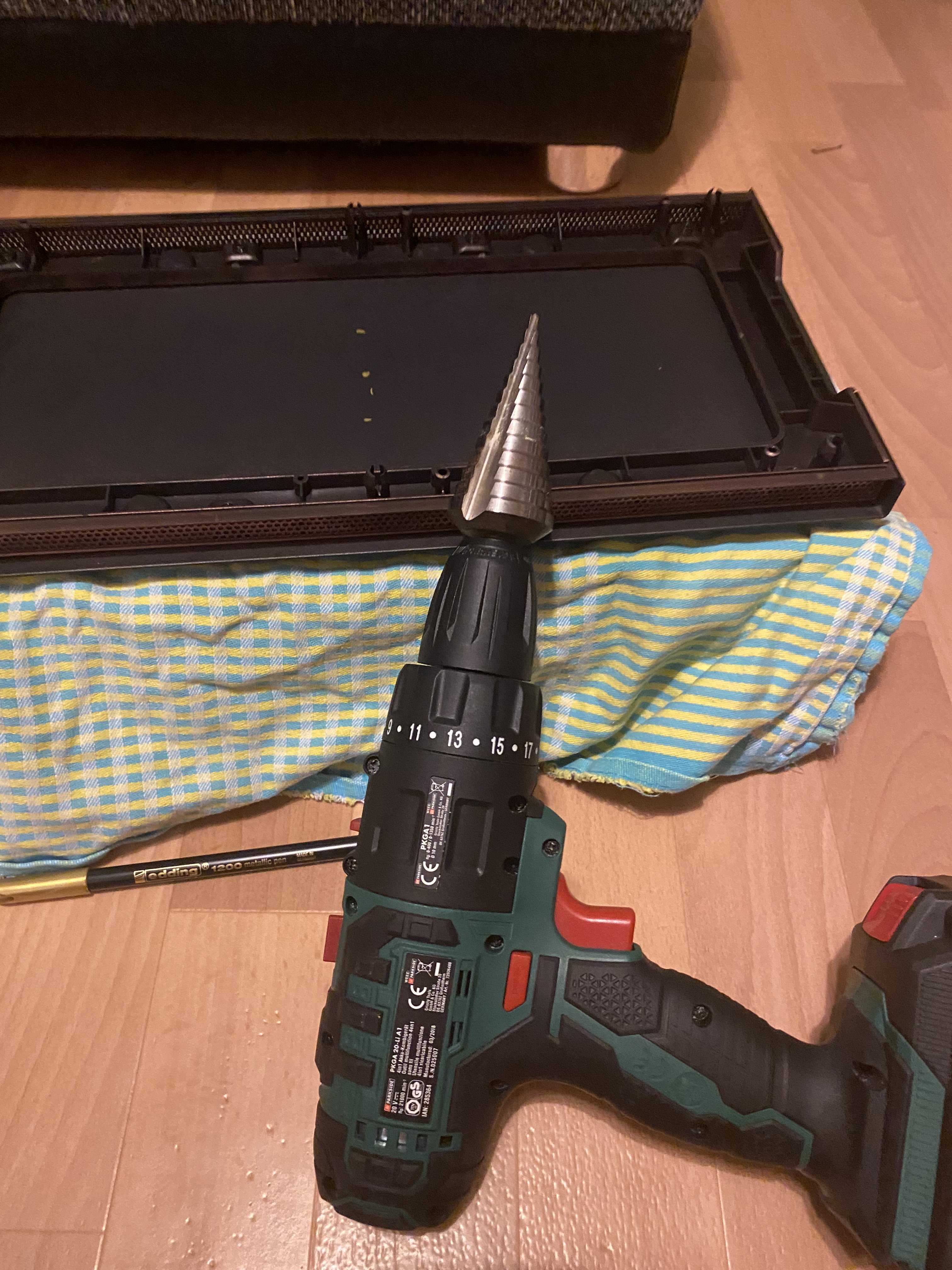

Leider war das mit dem Effektlack nicht so von Dauer.
Bzw. Nicht sehr haltbar.
Nachdem ich die Front wieder schwarz lackieren wollte, musste sie erstmal für einen Test meines Stufenbohrers herhalten.
Schönes Ding.
Man beachte meinen hochpreisigen Akkuschrauber. Ging aber gut ;)

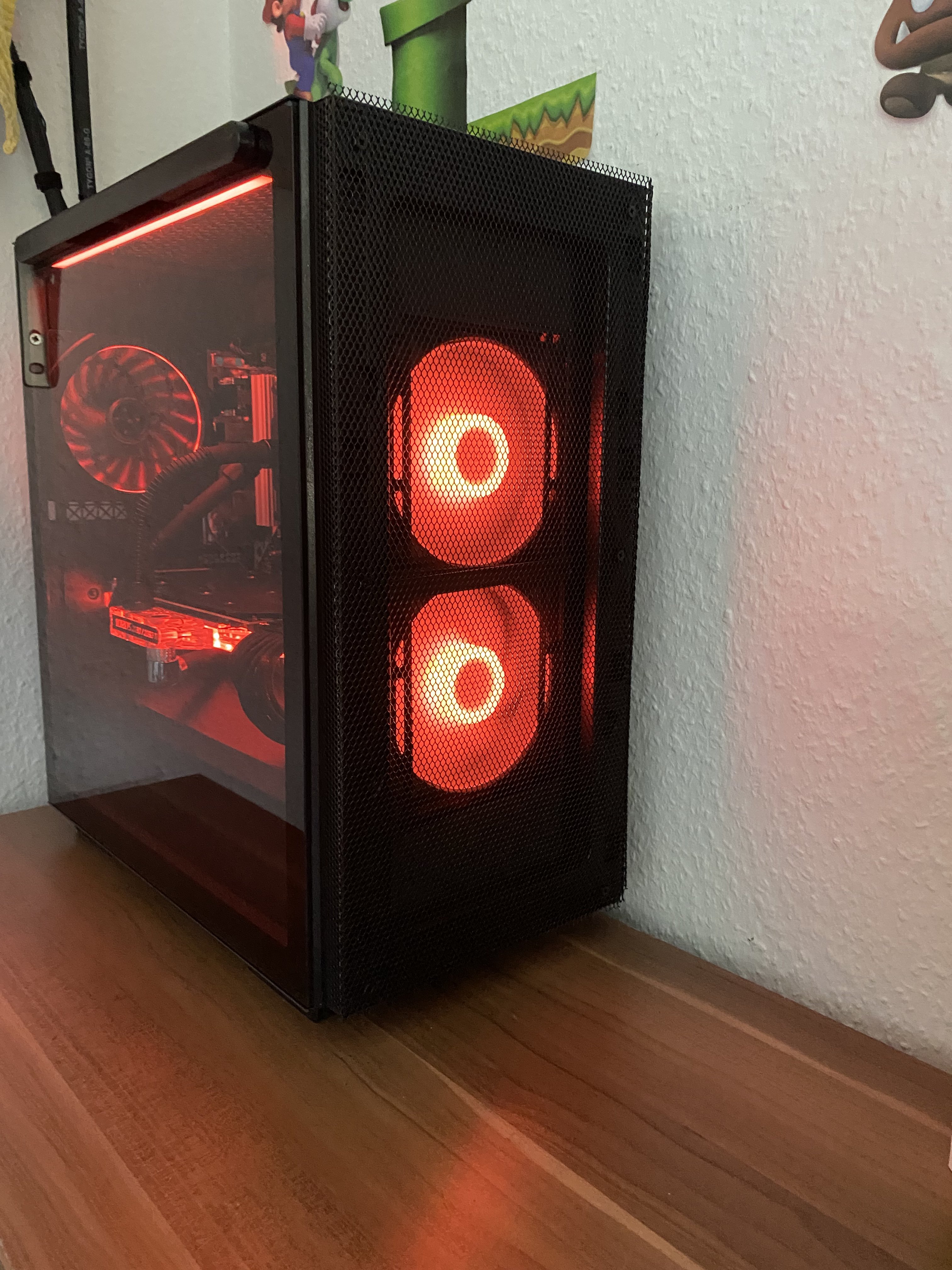

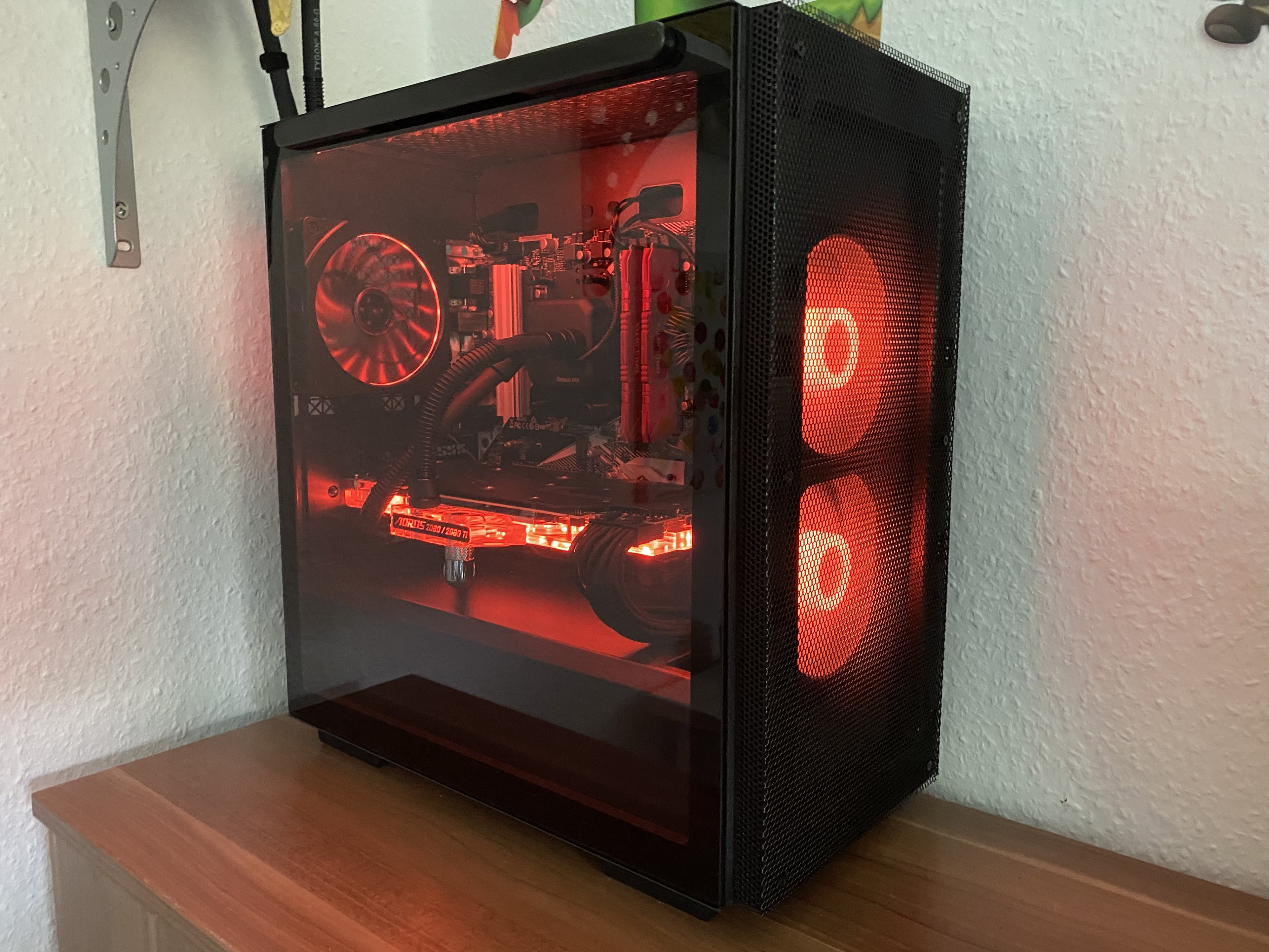

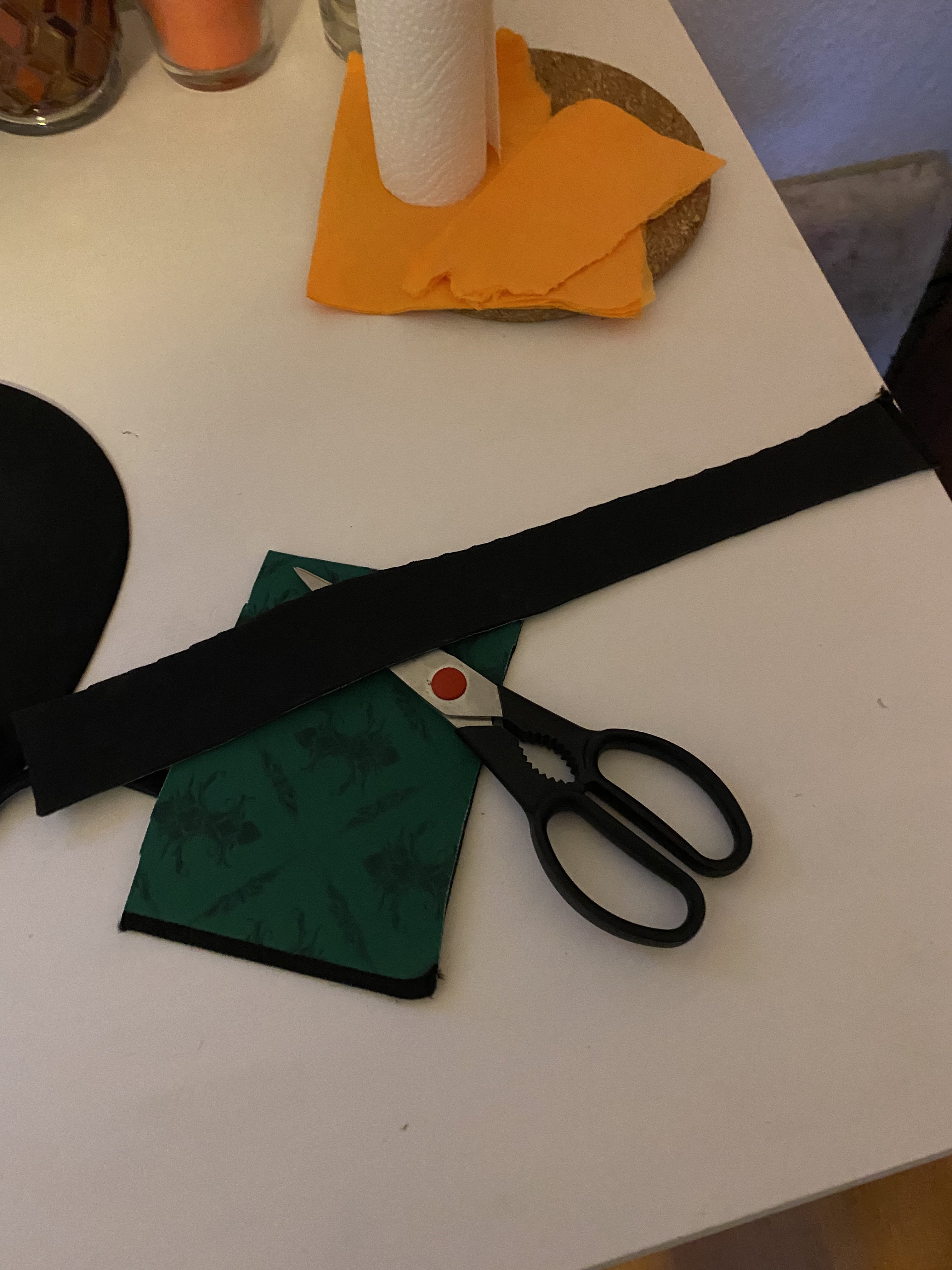

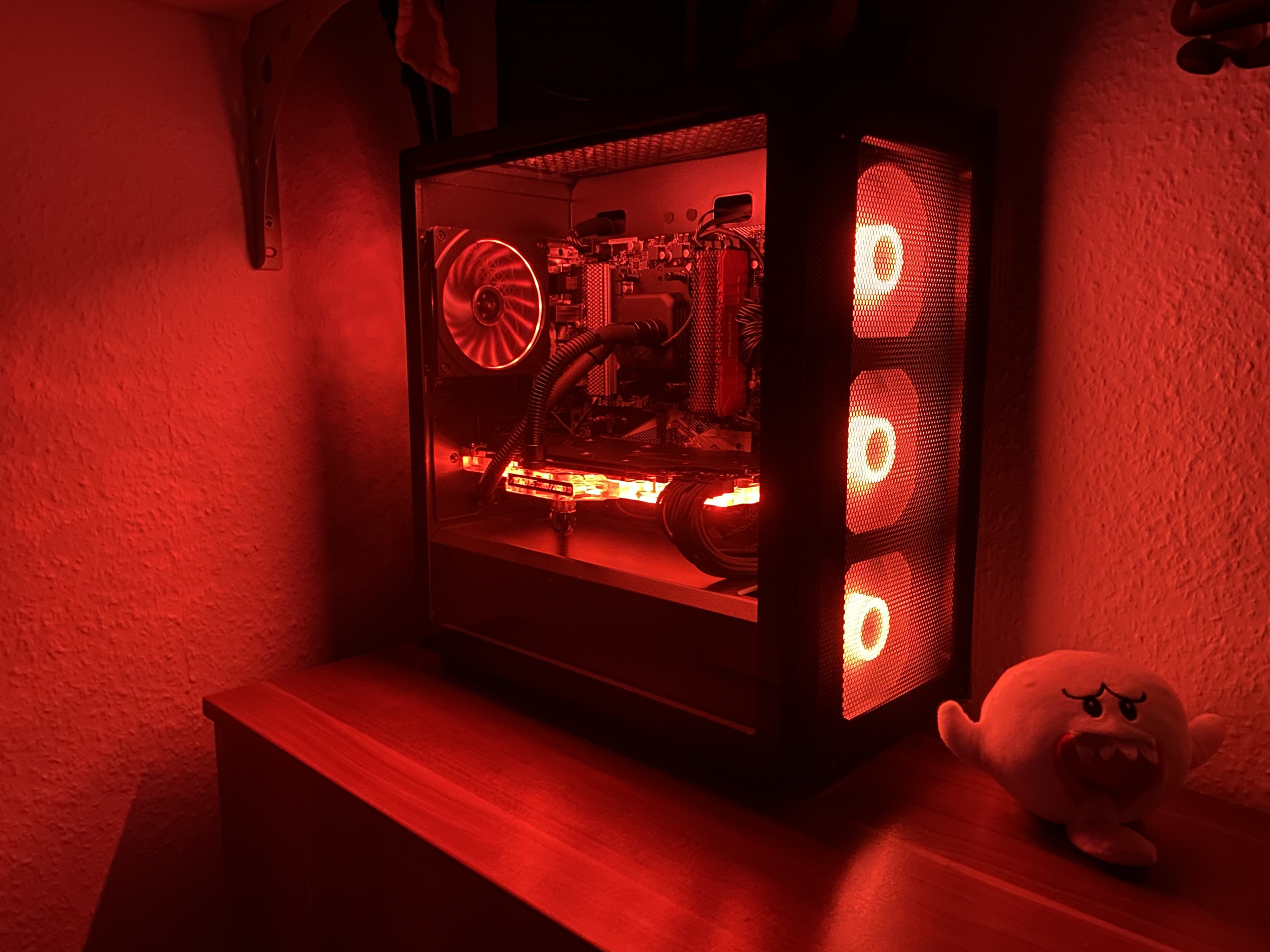

Im Baumarkt habe ich dann noch was anderes gefunden: Lochblech.
Naiv wie ich bin dachte ich: Seitenschneider und Go!
War nix.
Etwas Blut, biegen, schneiden fluchen und lackieren später....
Die Deepcool Macube 110 Airflow Mesh Edition.
Ja ich weiß...ich übe noch.
Und Lochblech ist ein interessantes Stück Material...an der Verarbeitung arbeite ich dann noch.
Edit: und mit drei Lüftern in der Front ;)DDB715DB-59FC-4585-87D4-4EAEC17C79CE.jpeg8F402D13-5633-418E-83BB-92FC768187DD.jpeg
