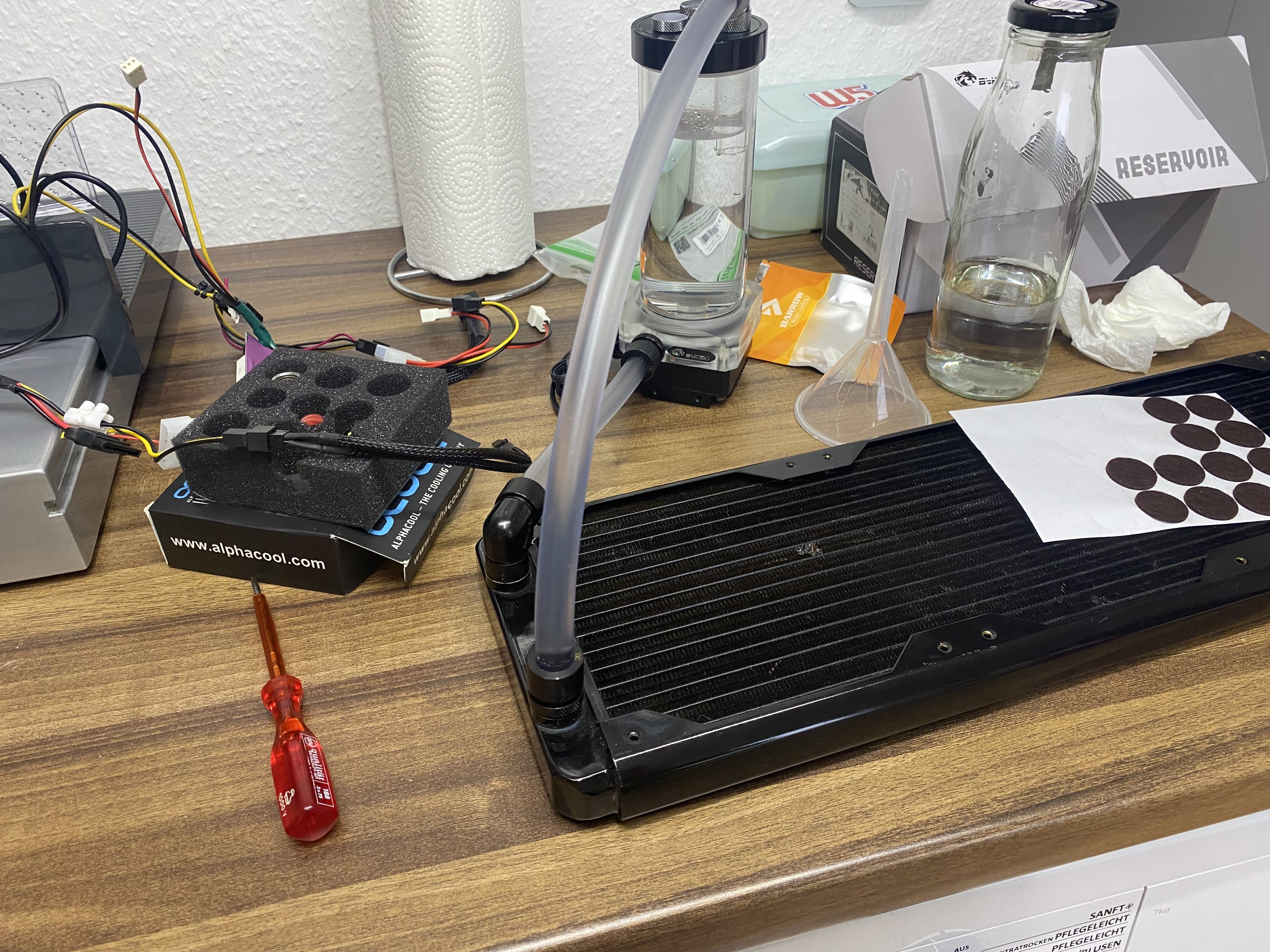

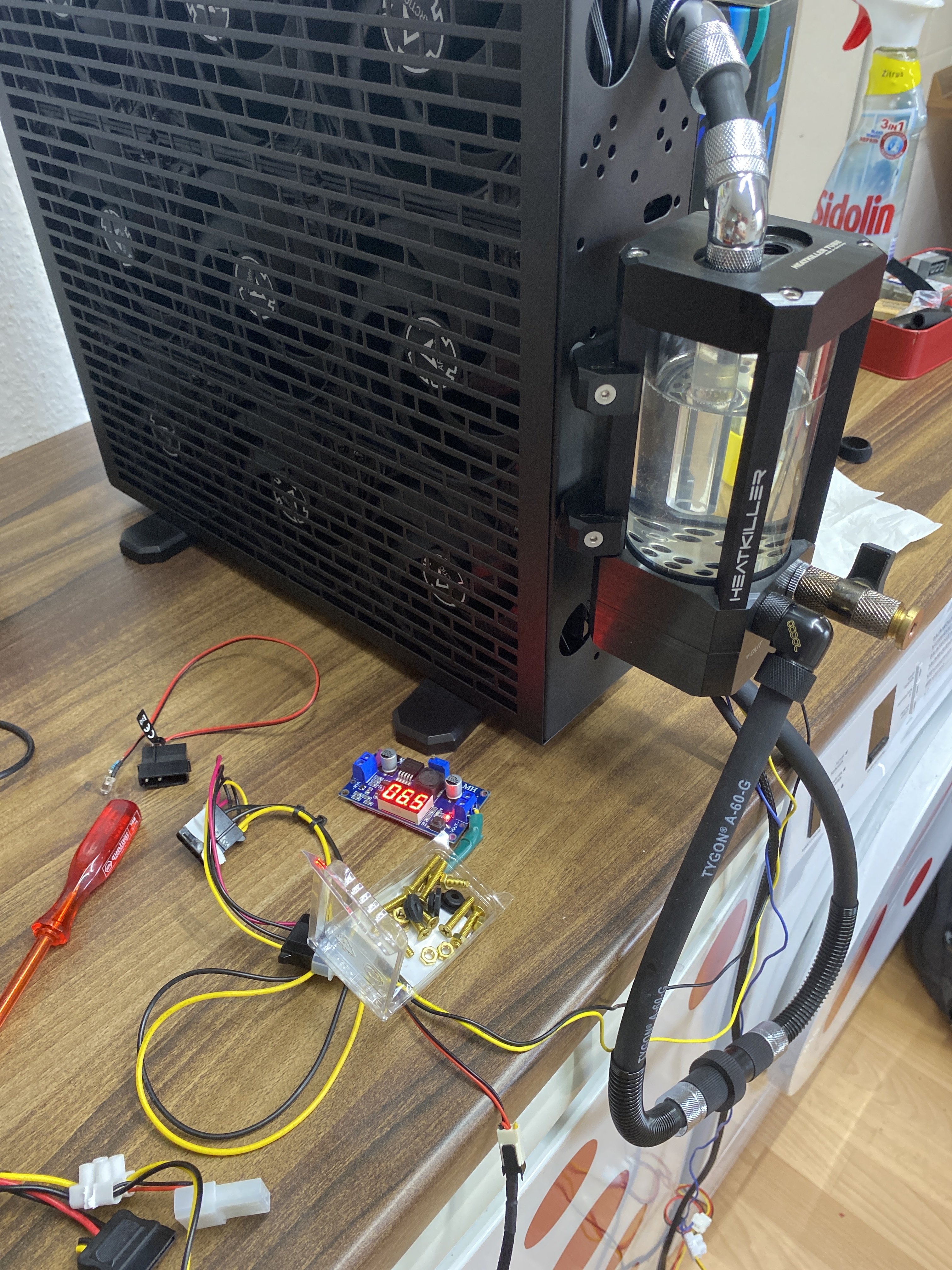

Wie ich mit der Zeit festhalten muss neigt die Pumpe am Radiator zum "singen".
Die Vibrationen erzeugen Geräusche, sobald man das Lüftergitter des Radiators berührt sind diese Weg.
Es ist nicht sehr laut, aber vorher war es halt nicht da.
Aktuell überlege ich die Optionen:
1. Damit leben.
Vorteil: Radiator, Pumpe+AGB bleiben eine Einheit.
Nachteil: lauter. Andererseits ist mein GPU unter Läßt gesprächiger ( "komm! Lass uns ein Liedchen pfeifen/fiepen")
2. Zurück in Gehäuse.
Vorteil: leiser
Nachteil: Enger, um die Front Lüfter wie aktuell zu halten muss ich bohren. Und ich breche die Einheit auf
3. Befestigung modifizieren
Nachteil: Arbeit
4. Pumpe bekomme eigenes "Housing"
Quasi ein Brett mit entkoppelter Befestigung.
Aber wohin damit?
Hmpf.
Ich weiß...Probleme die eigentlich kein sind :D
Ich hab auch schon überlegt den Radiator ans Zimmerende zu "werfen".
Aber das bedeutet einige Meter schlauch und Verlängerungen für Lüfter/Pumpe

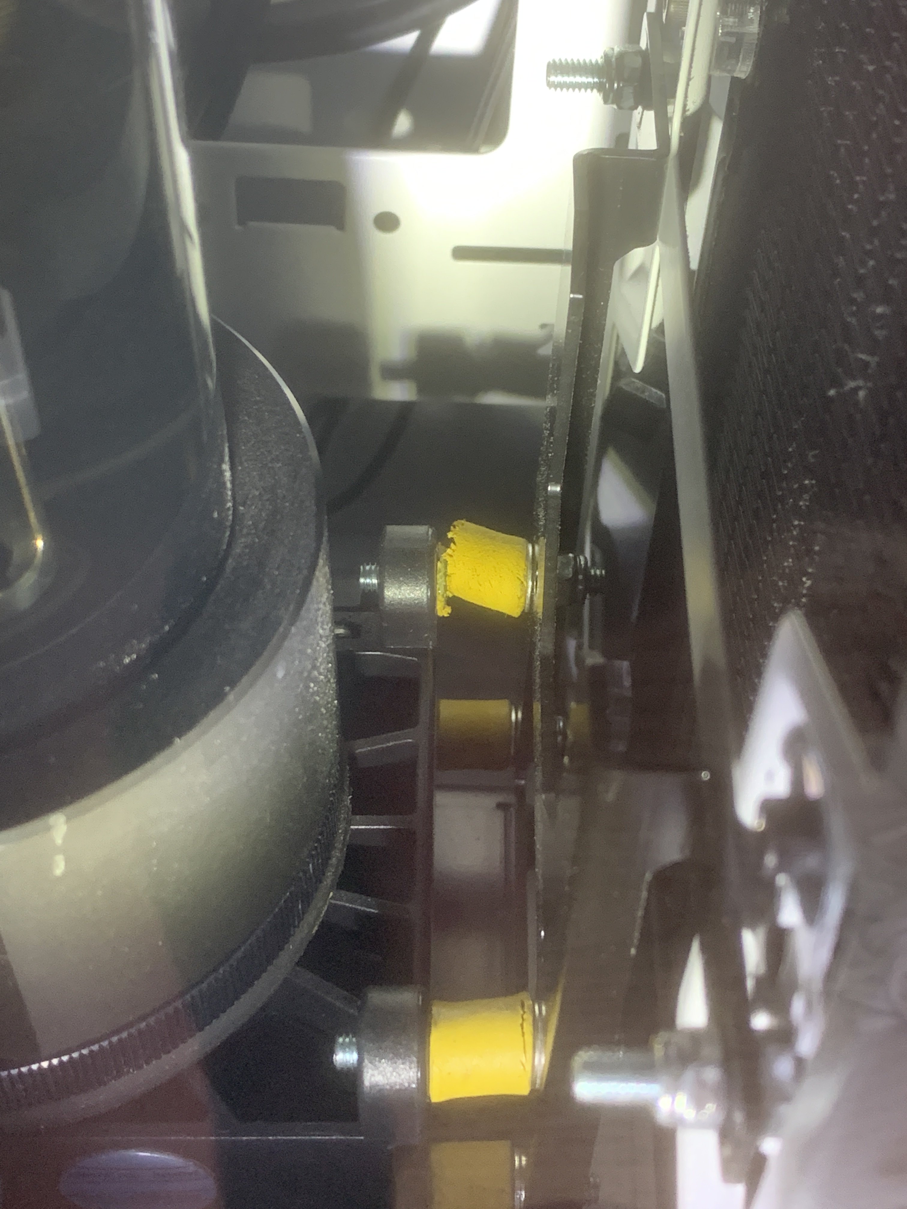

Hab jetzt mal den bohrer bemüht und probiere es mit den Entkoppelten Basic Mount.
Vorher konnte ich das aufgrund der lochabstande des Nova Cage leider nicht.
Da waren es andere schrauben.
Ich muss sagen...Diese Flexibilität beim umbauen ist schon geil ;)
Ich hab auch die schwarzen von ALC und die Gelben von AQC hier.
Ich hab sie halt im Boden unter einer 1046er montiert und da sind die Gelben wesentlich besser.
Etwas daran aufhängen würde ich aber nicht.
So.
Abseits von meinem Pumpen RPM Problem welches ich auch hier beschrieben habe
https://www.computerbase.de/forum/threads/aquaero-aquasuite-spinnt.2051297/
Ist der Umbau von Erfolg gekrönt.
Bis auf ein ganz leises säuseln ist Ruhe.

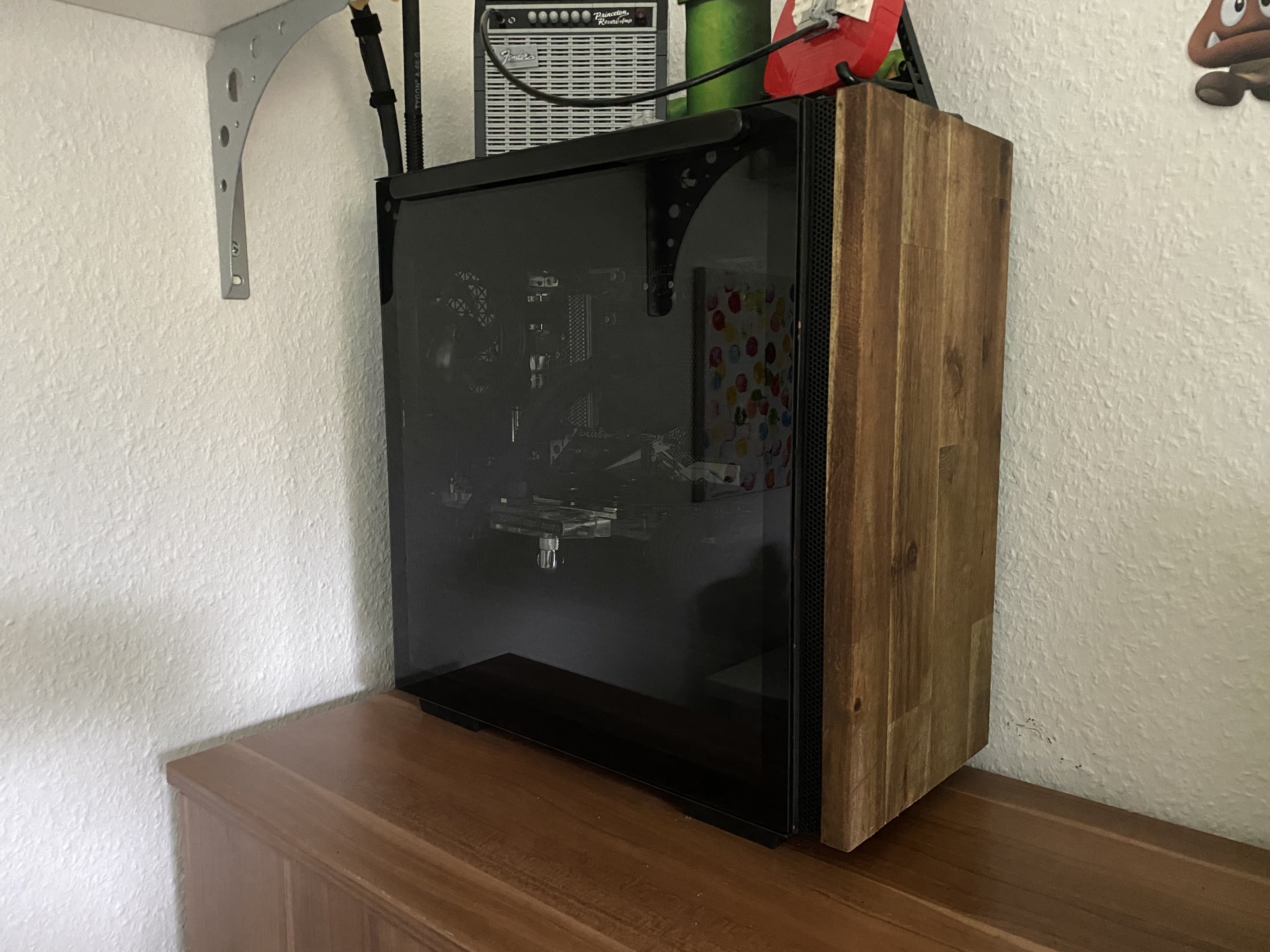

Für ein anderes Projekt daheim habe ich heute ein Regal gebaut.
Akazienholz. Mhh.
Es blieb ein Brett über.
Ich konnte nicht anders ;)
Hier auch mal der Stand der Original Front..Die ist halt völlig vermurkst :D

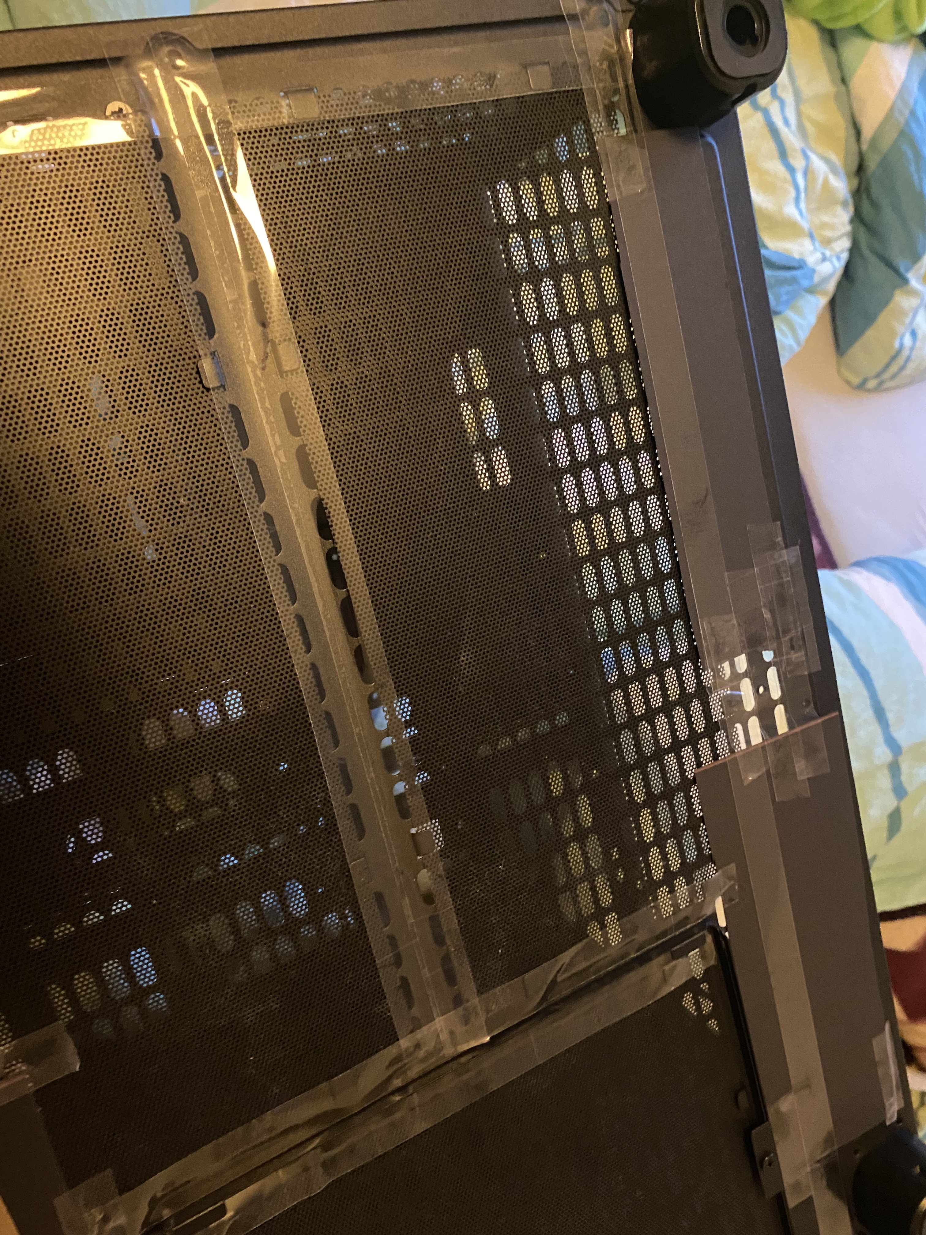

Ja.
Irgendwie hat mich das gehammpel gestört...Hab nichtmal ne ausrangierte ssd ausgebaut bekommen so eng ist das da unten :D
Und ich hab jetzt Platz für nen aquaero mit display ^^
Muss man net verstehen...Wird aber noch besser ;)

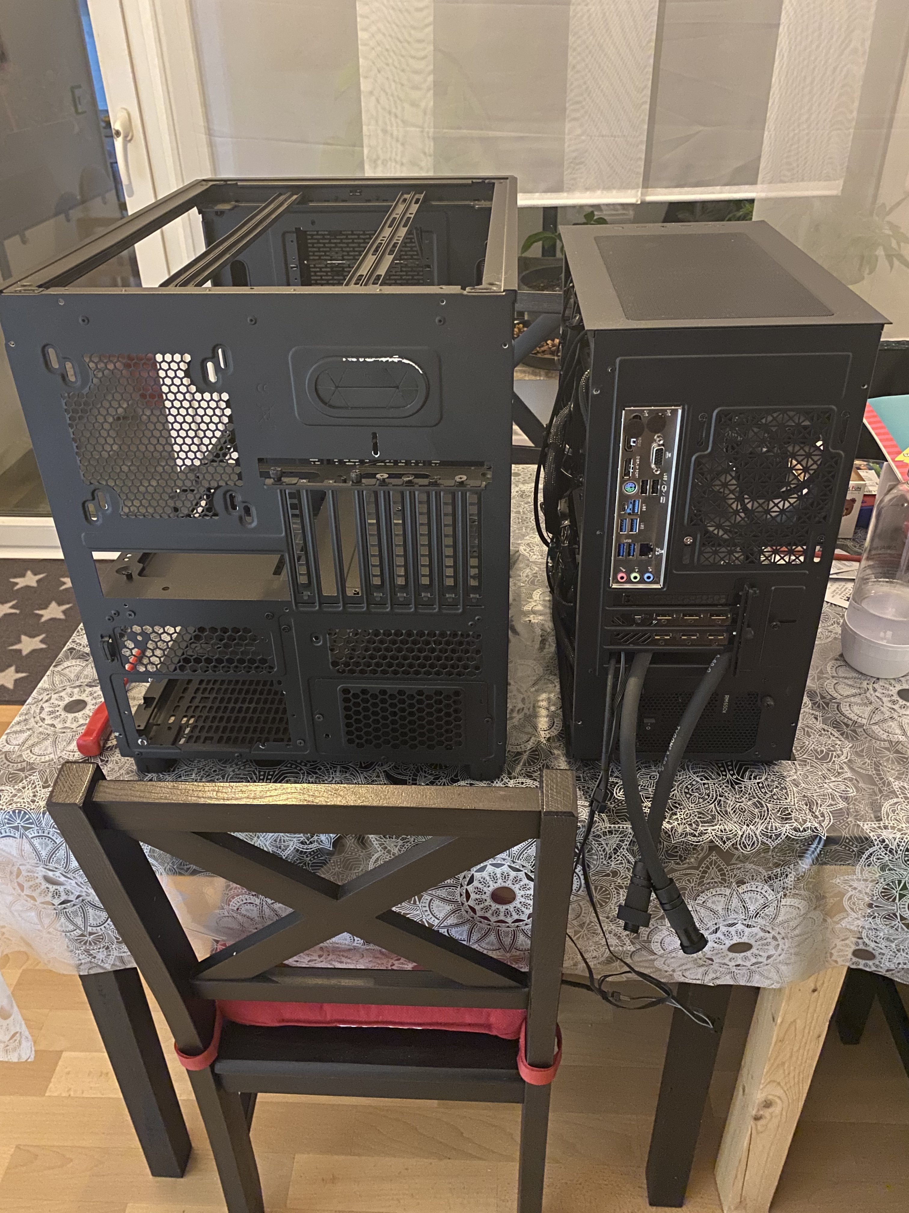

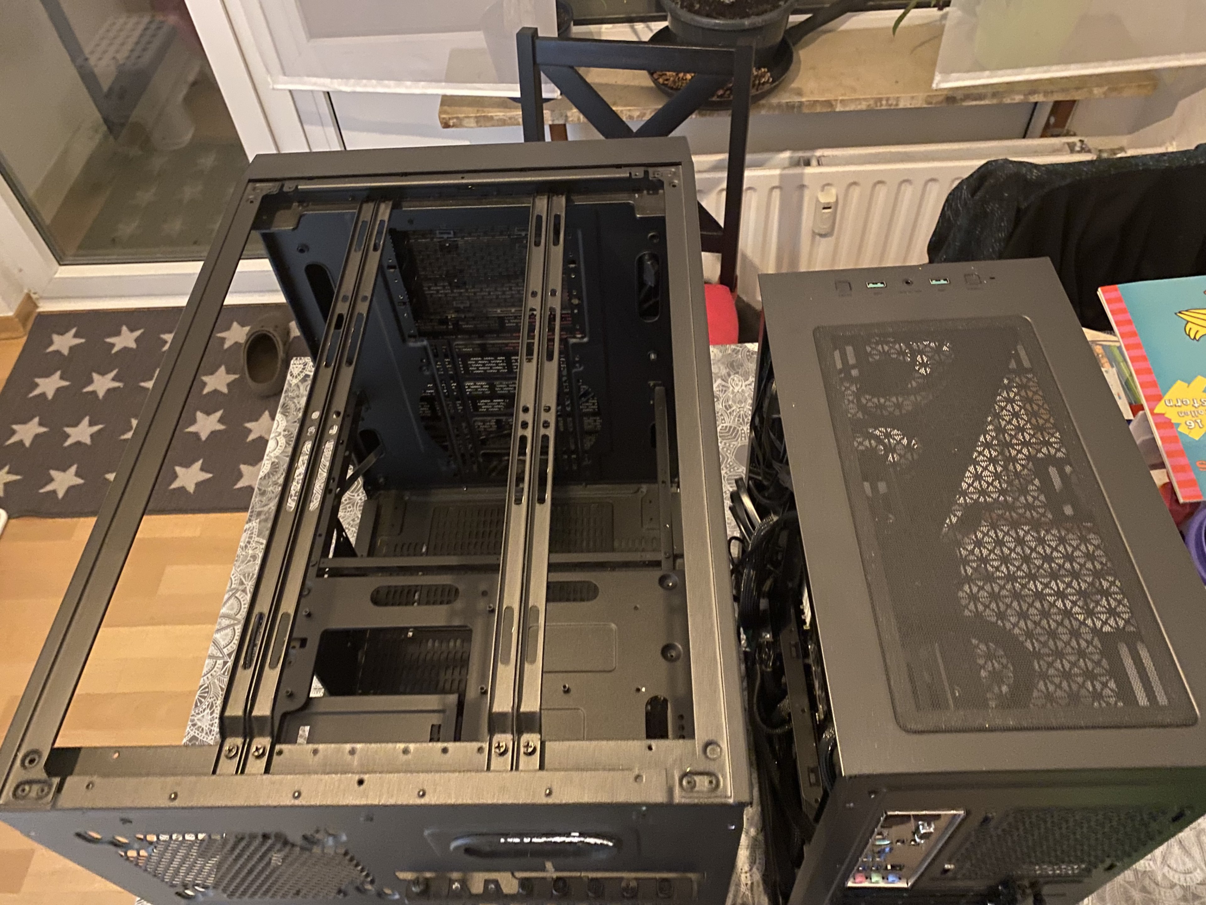

In welches Gehäuse gehts denn nun wieder. :D Das sieht mir ein wenig größer aus als mein Meshify S2.
Mit internem & externen Radiator sowie 2 Pumpen ?
Reaktionen: minimii
Viel Erfolg, ich hatte in dem X5 insgesamt drei 420er Radiatoren verbaut damit lief der 7700K auch auf 5 Ghz relativ lange passiv :-)
