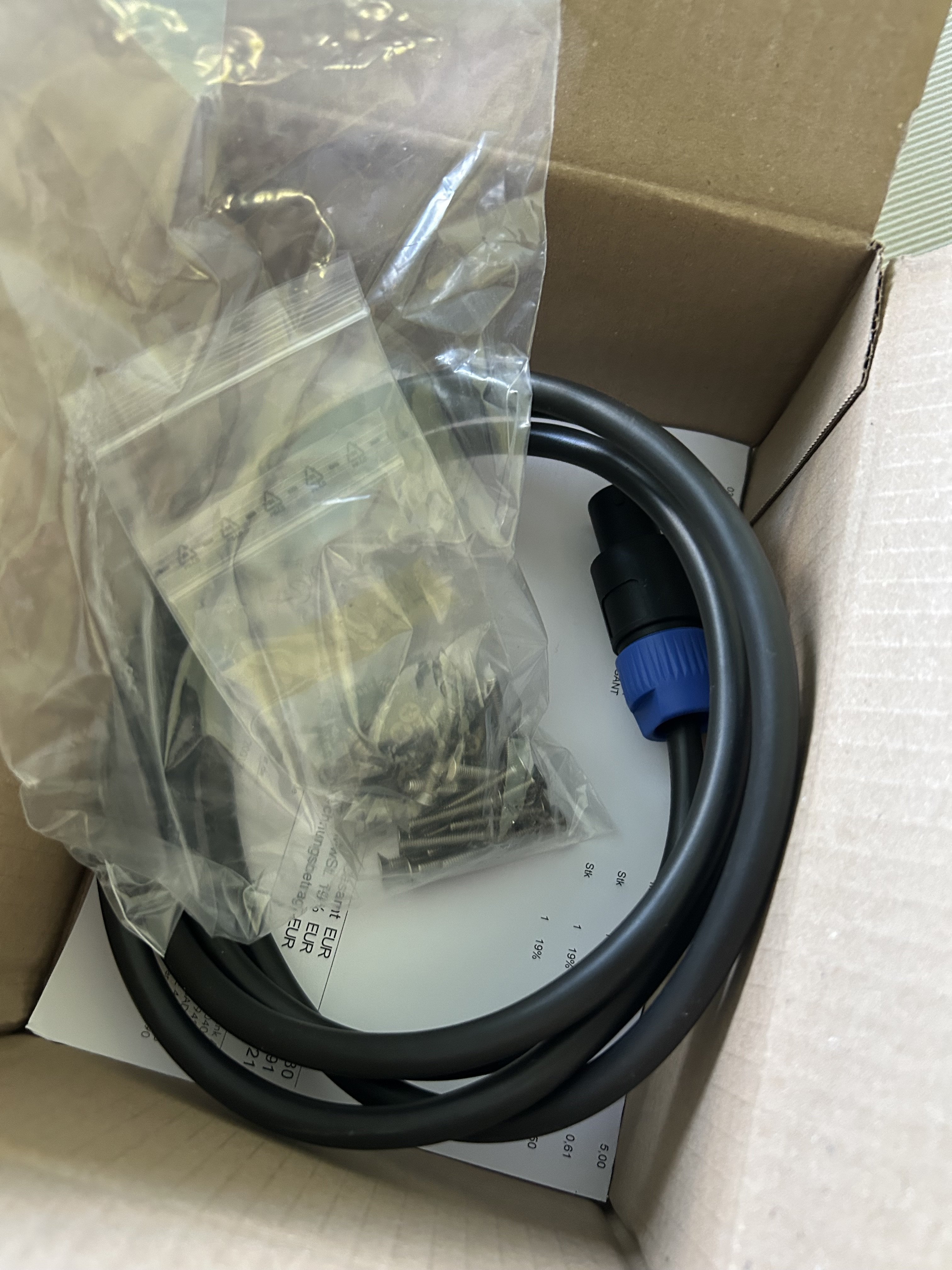

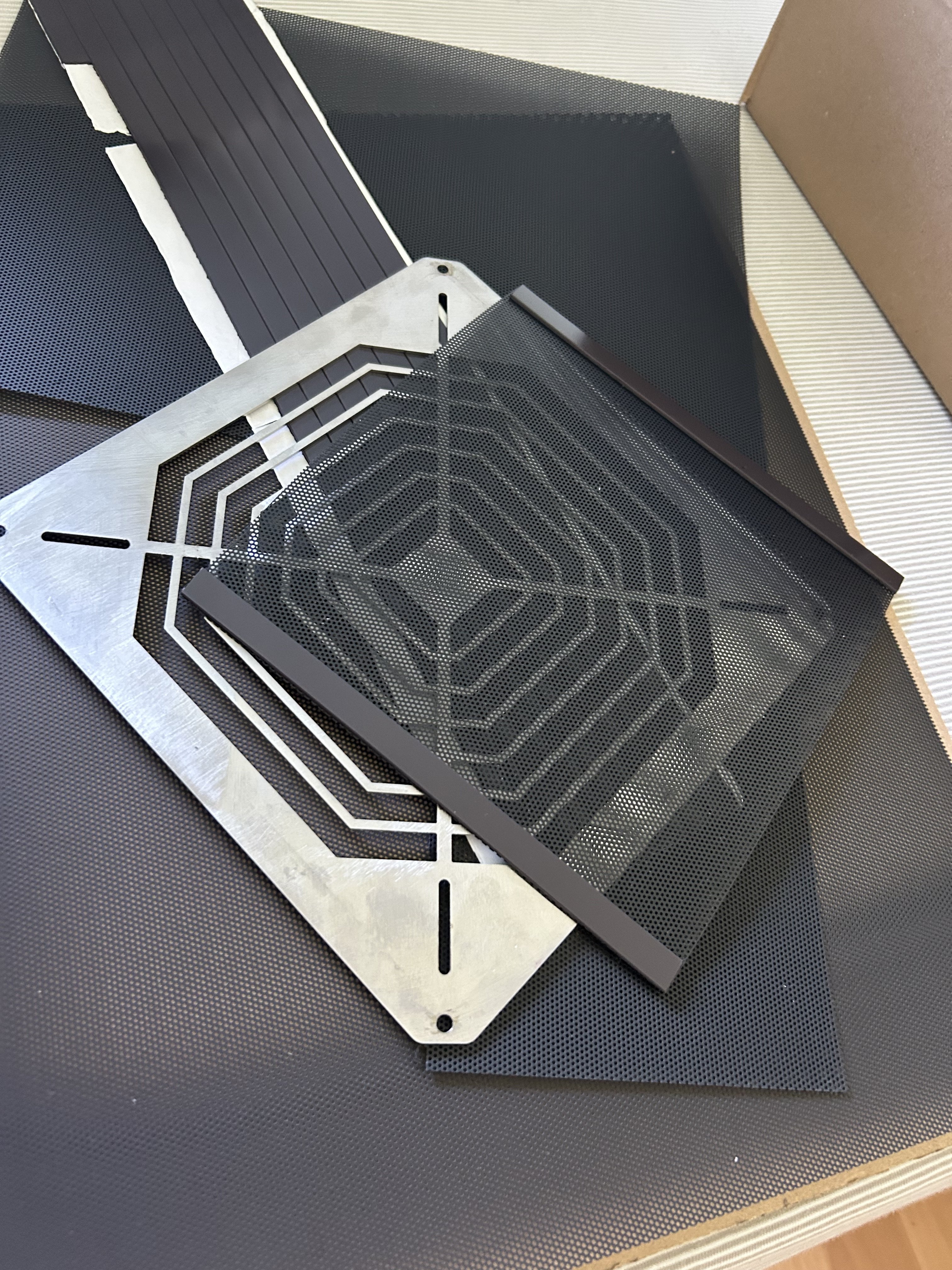

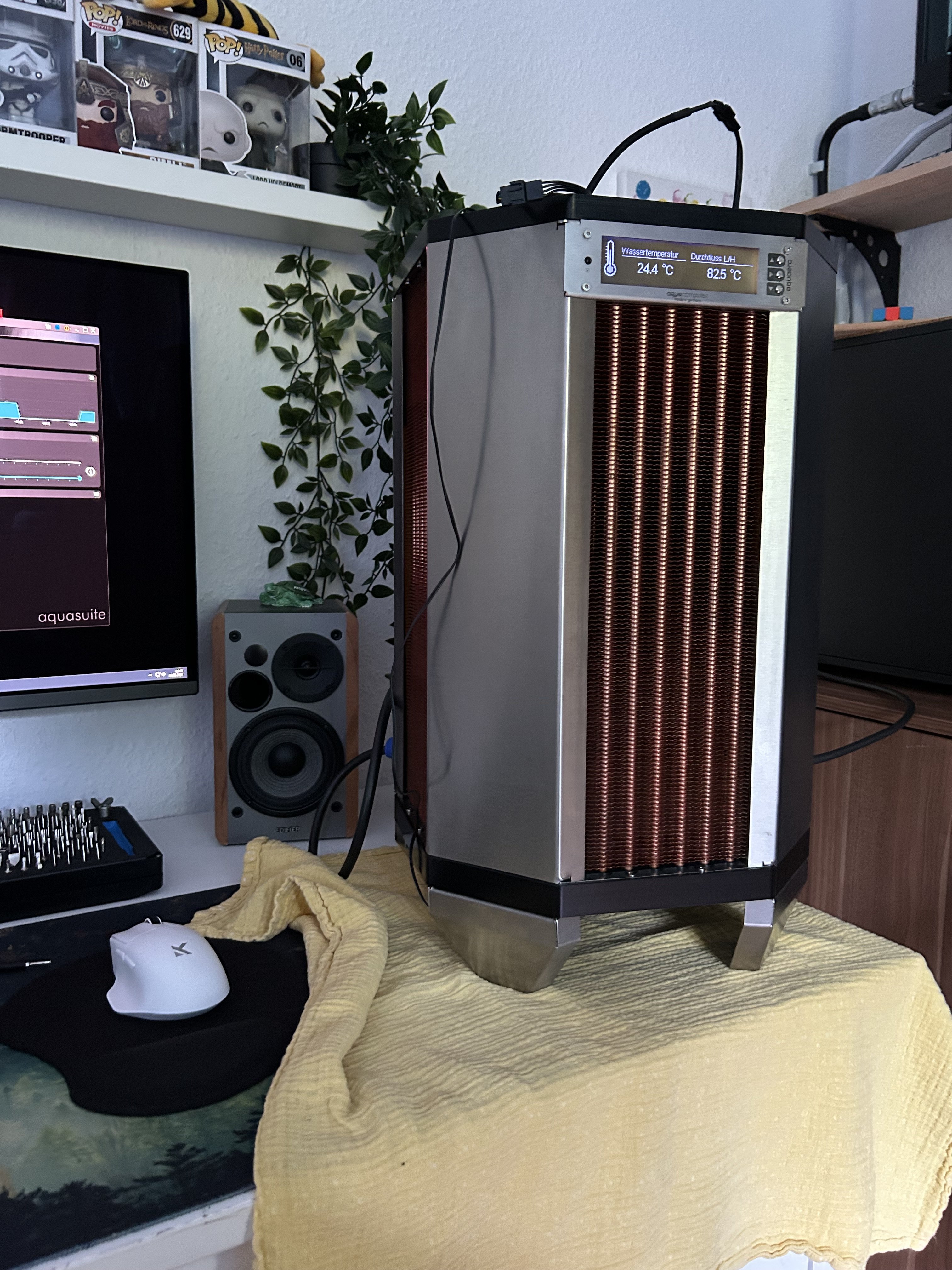

Ersatzteile für den Gigant sind da. Mich hat gestört, dass eine Schraube unten für das Seitenteil fehlte. Diese Schrauben fixieren anscheinen auch die Lamellenpakete, fehlende können zu Undichtheiten führen.
Zudem ein neues Stromkabel.
Für oben habe ich einen zuschneidbaren Staubfilter her genommen mit magnetstreifen.
Unten geht magnetisch leider nicht. 🙈
Das Teil fixiere ich anders...

Das Stromkabel sieht tatsächlich hübscher aus, aber ich hatte das so damals auch schon erhalten und der Funktionalität hat es ja keinen Abbruch getan.
Für den unteren Filter hättest Du doch auch nochmal so eine Blende, wie oben, mit bestellen können und dann hättest Du Ihn einfach drauf gelegt

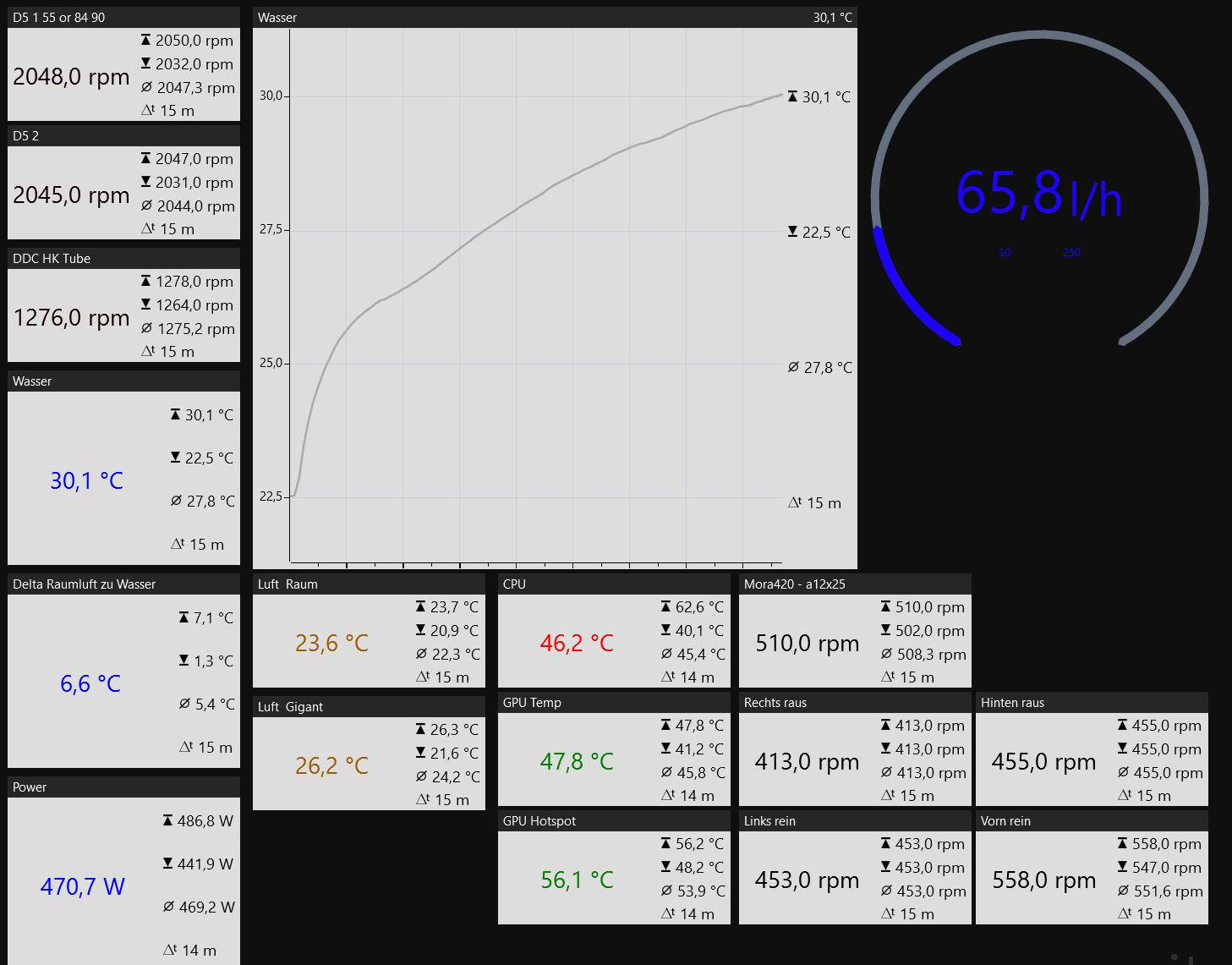

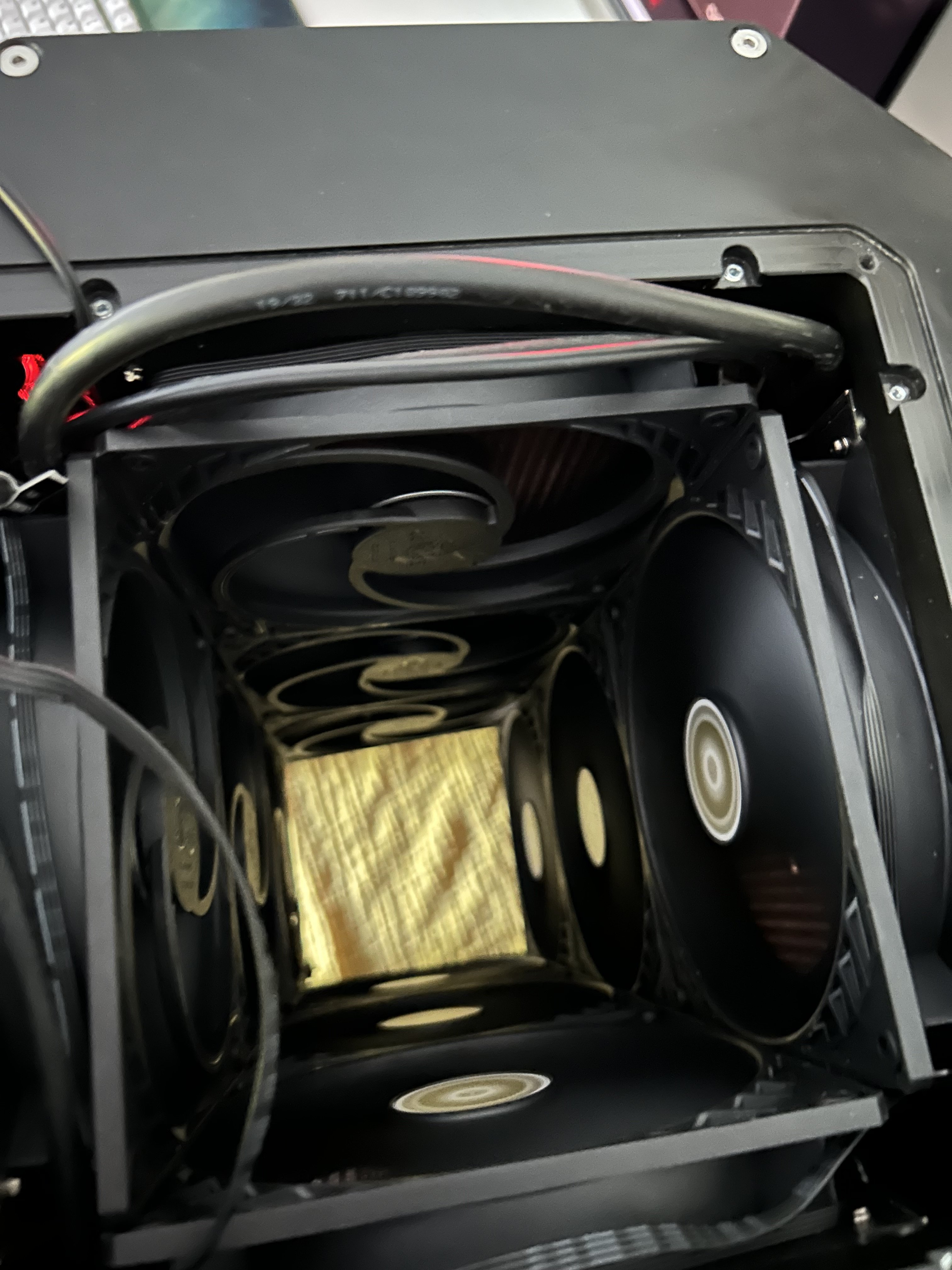

Es passen nur drei schienen rein.
Bei 470W im Loop klettert das Wasser auf 30,6.
Schneller Vergleich (gigant per trenner raus)
Mit Mora420 only sind es...34

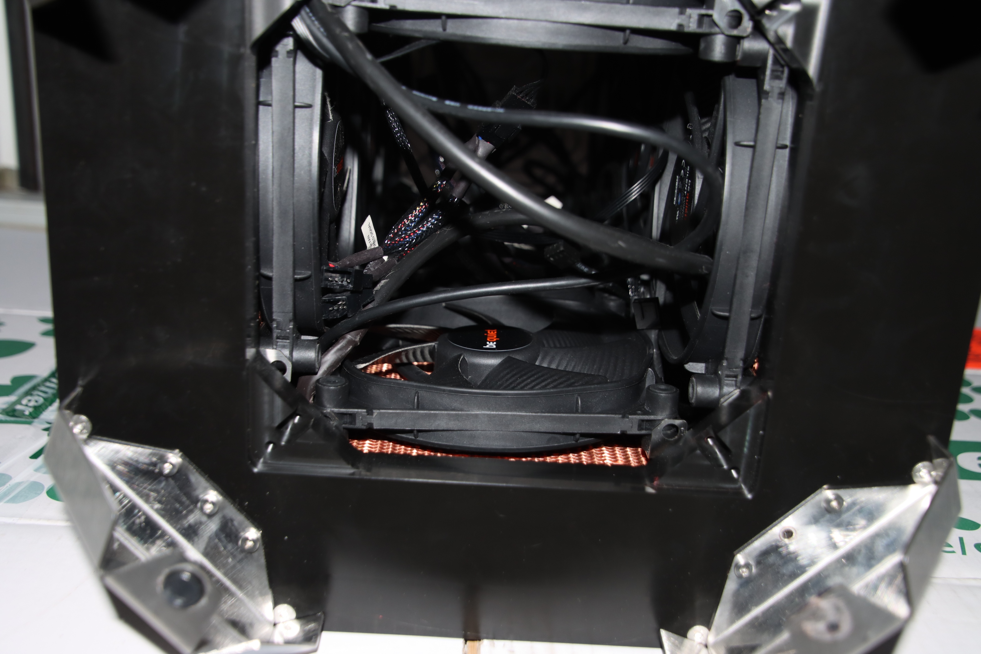

Vier schienen mit Arctic p14 passen nicht.
Und beim Einbau ist mir eine Schiene verkantet und dann plötzlich weg gerutscht...Lamellen innen verbogen.

Ich wüsste auch nur von 3 Schienen die passen.

Die vierte Schiene mit 3x Arctic P14 ist drin.
Zwei schienen rein. Zwei raus.

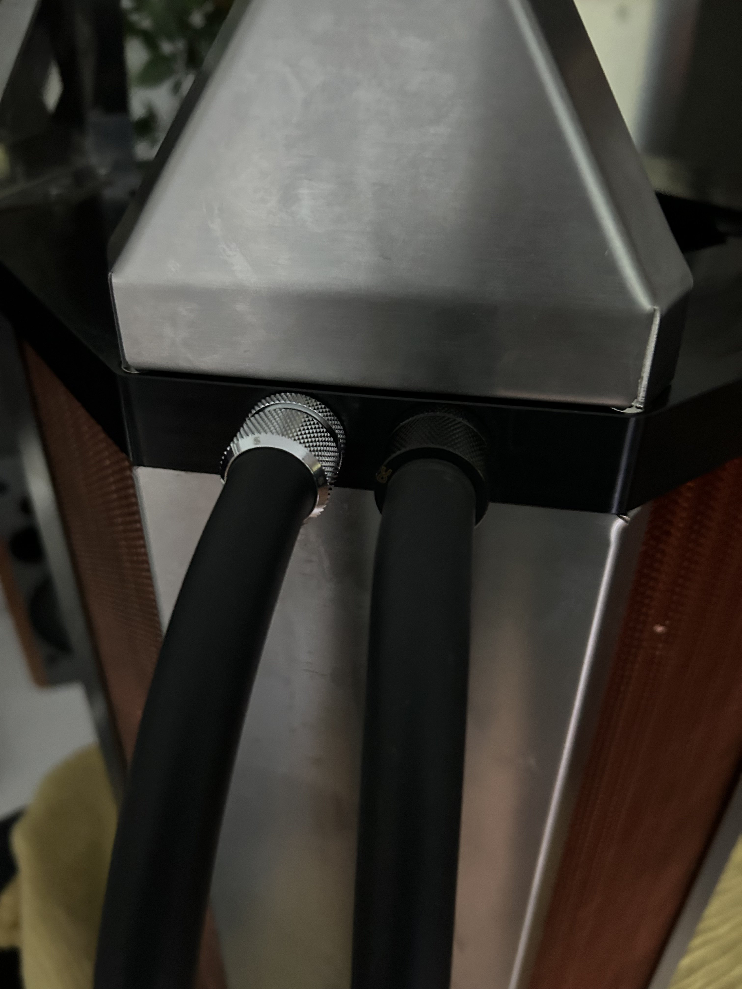

Ich dreh ihn um.
Muss. Die barrow Fittinge....montieren.
Schlauch ist auch zu kurz.

Krass ist das eng. Aber eng soll ja schön sein^^
Und sorry für zerschnipselte Arme^^
Nur die Wissenden wissen, wie die Schienen da reingefummelt werden. Stell Dir das bei einem doppelt so hohem Turm vor^^

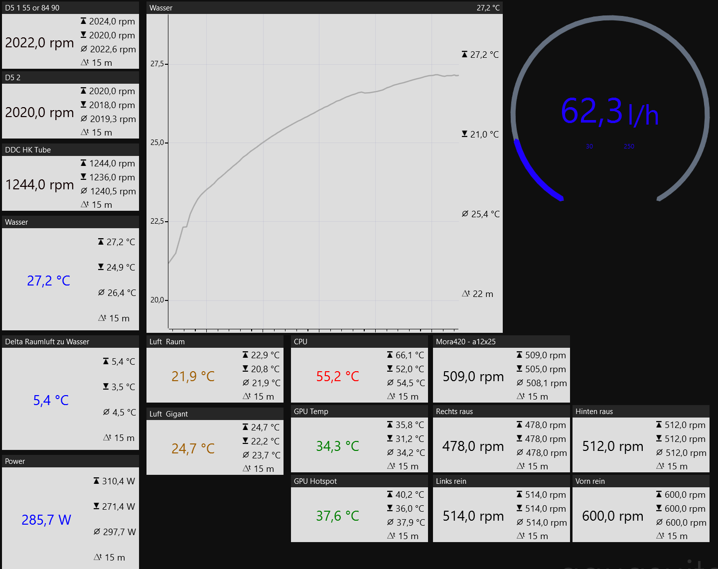

Und, war es das wert?

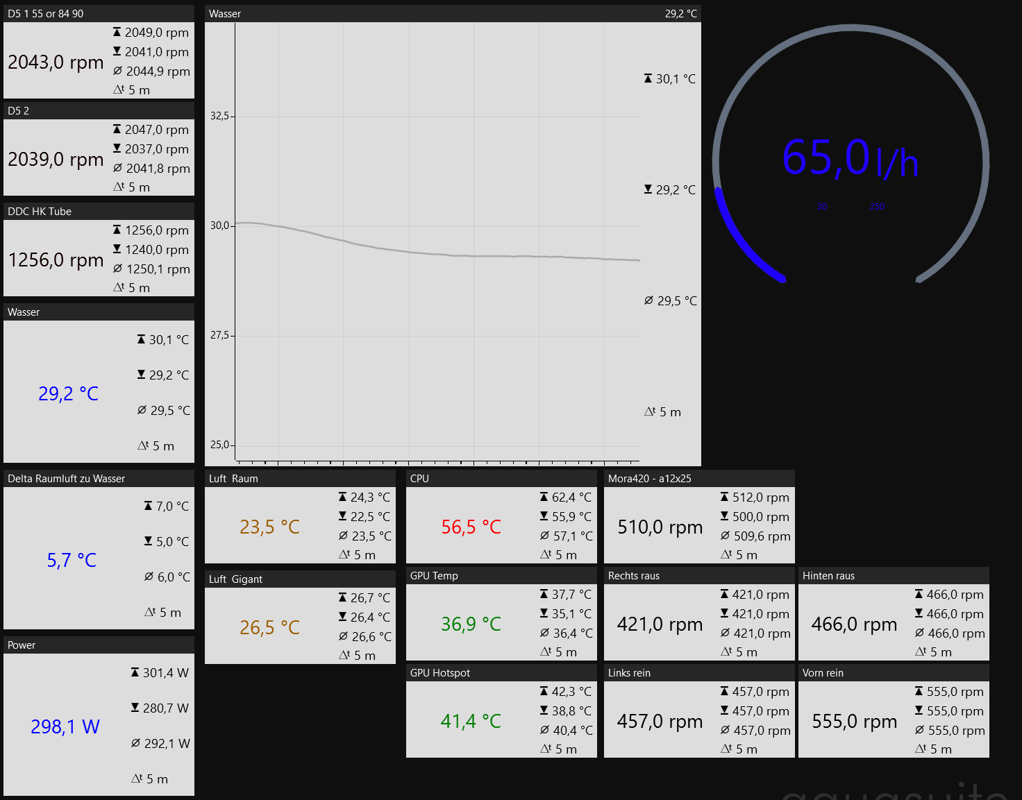

Der Oblivion Test für typische Gaminglast.
Bei allen Tests gab es keine "cool down" Phase.

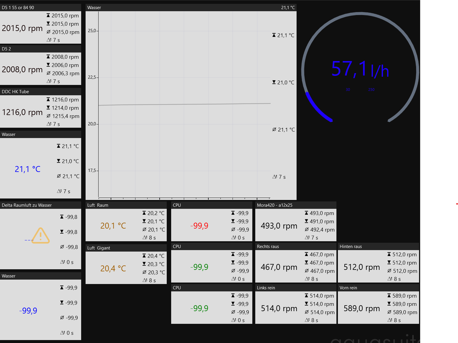

Ausgangslage:
15 Minuten:
20 Minuten, Wasser pendelt sich wieder bei knapp über 27 Grad ein :D
Ich bekomme das Delta Raumluft zu Wasser nicht signifikant unter 5-6 Grad.
Aktuell ist der Loop noch nicht sauber entlüftet, da fehlen noch ein paar Liter :)

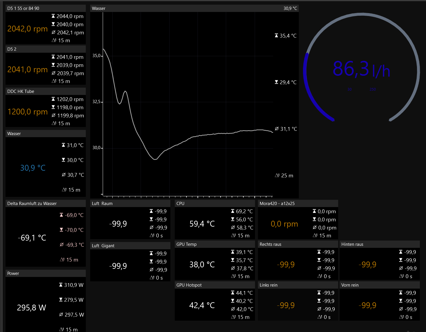

Nächster Test: Noctua A12x25 auf dem Deckel rein pustend.
Kurzfassung. Brachte nichts.

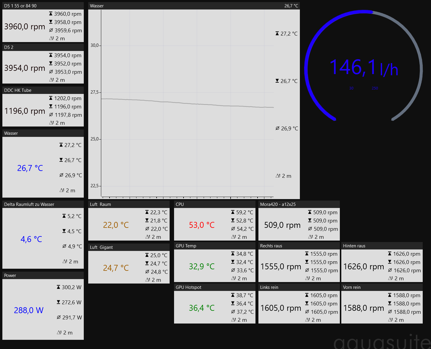

Nächster Test: mehr Durchfluss.
Die magischen 27 Grad beim Wasser.
Mehr Durchfluss lässt sich Wassertemperatur absinken, danach steigt sie wieder leicht an.
Und stagniert. Bin wieder fast dem gleichen Delta :D
Nach wenigen Minuten:
Da tut sich nix mehr.

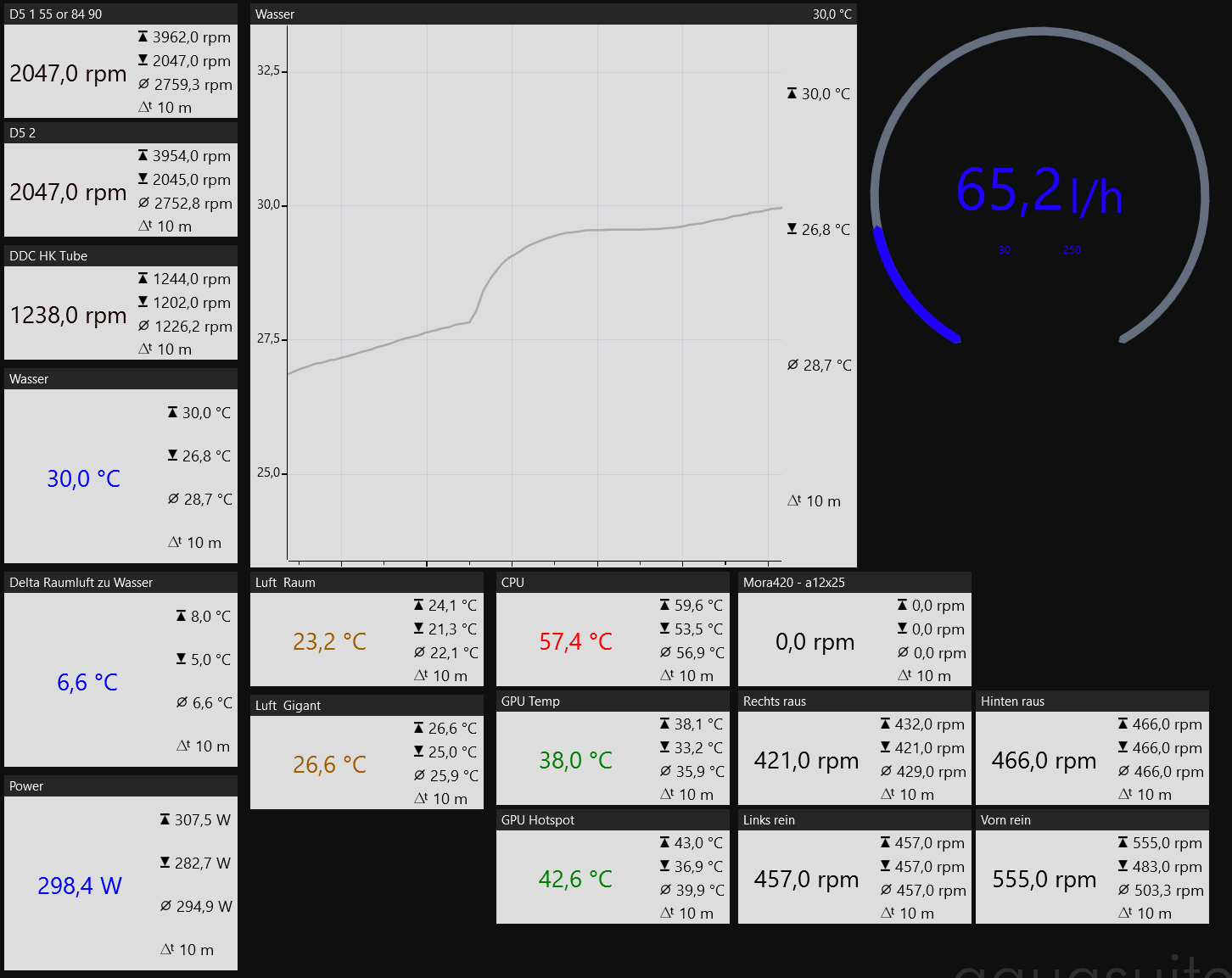

Zusatztest über 10 Minuten: Lüfter am Mora aus und die P14 bisschen runter gedreht und Pumpen wieder runter.
Mit mehr Durchfluss stieg die Temperatur langsam, mit weniger dann recht zügig an.
Aber kühlen muss der Gigant anscheinend :D 30 Grad haben wir aber:
Lüfter am Mora wieder aktiv. Temperatur sinkt langsam ab.
An der Stelle habe ich nach fünf Minuten abgebrochen.

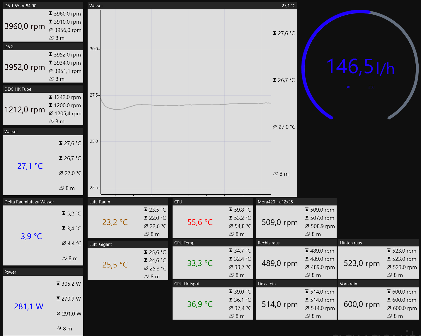

Ich werde jetzt mein Daily Setting anwenden (Ausgangsscreenshot) und mich daran erfreuen :P
Reaktionen: NiXoN

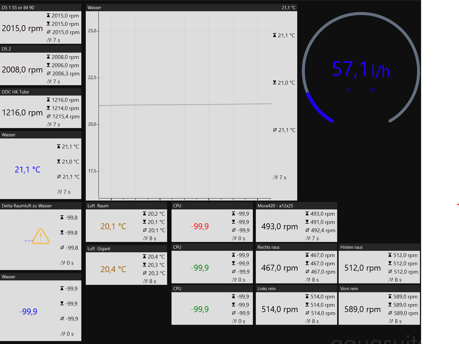

Um diese "screens" zu erstellen, benutzt du sichelich aquasuite??
Wie erhällst du die RaumTemp? Hast du da n Sensor? Und das Delta zum Wasser? Und was heisst bei dir POWER? Strom vom ganzen system (wie?) oder was?
  • Aquasuite ja, parallel HWINFO
  • Power ist CPU und GPU Power draw
  • Raum Temp sind zwei Sensoren an Octo / Aquaero. Hab aber noch ein separates Thermometer hier als sanity check
  • Delta habe ich im Playground der Aquasuite errechnet

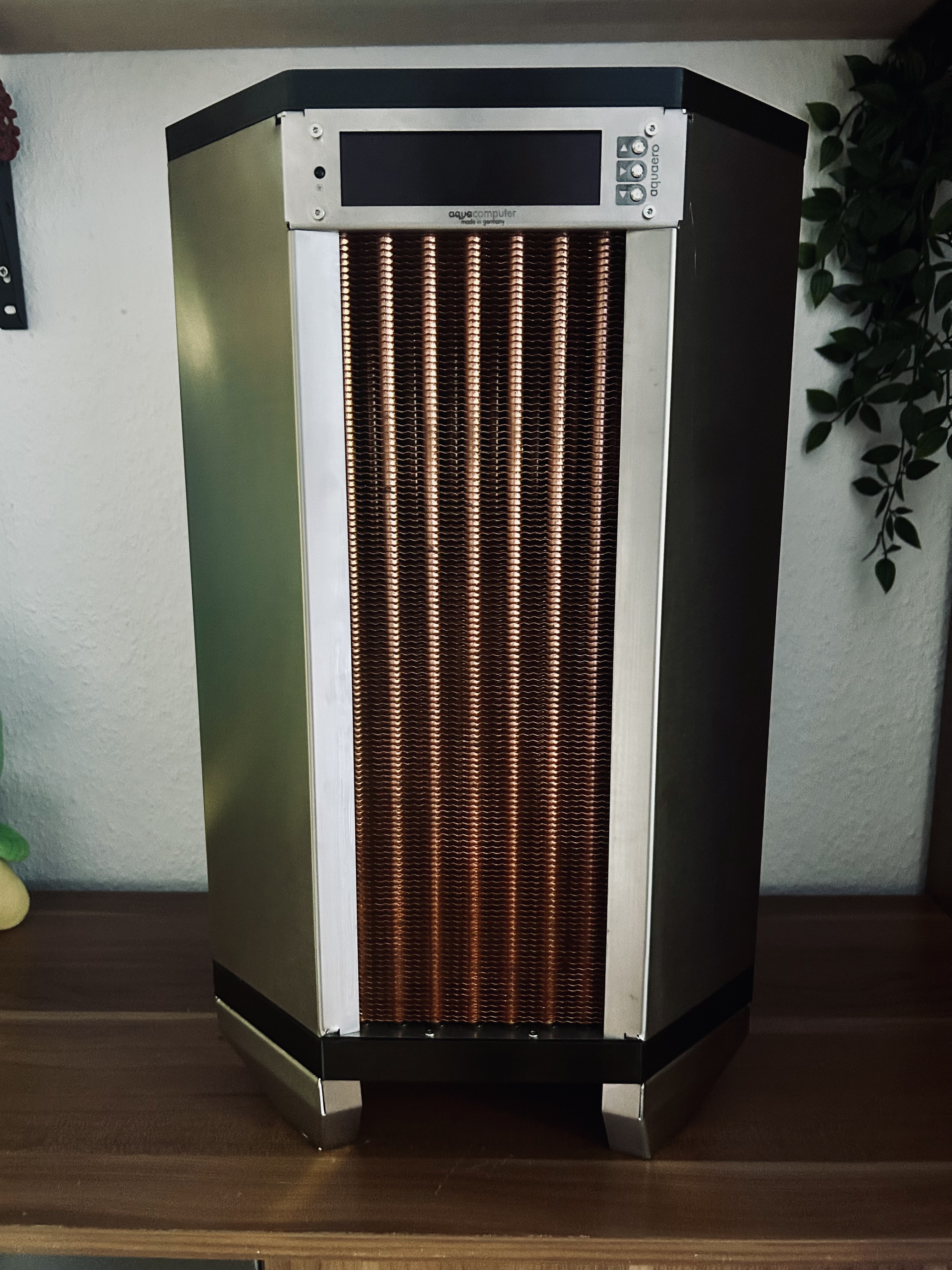

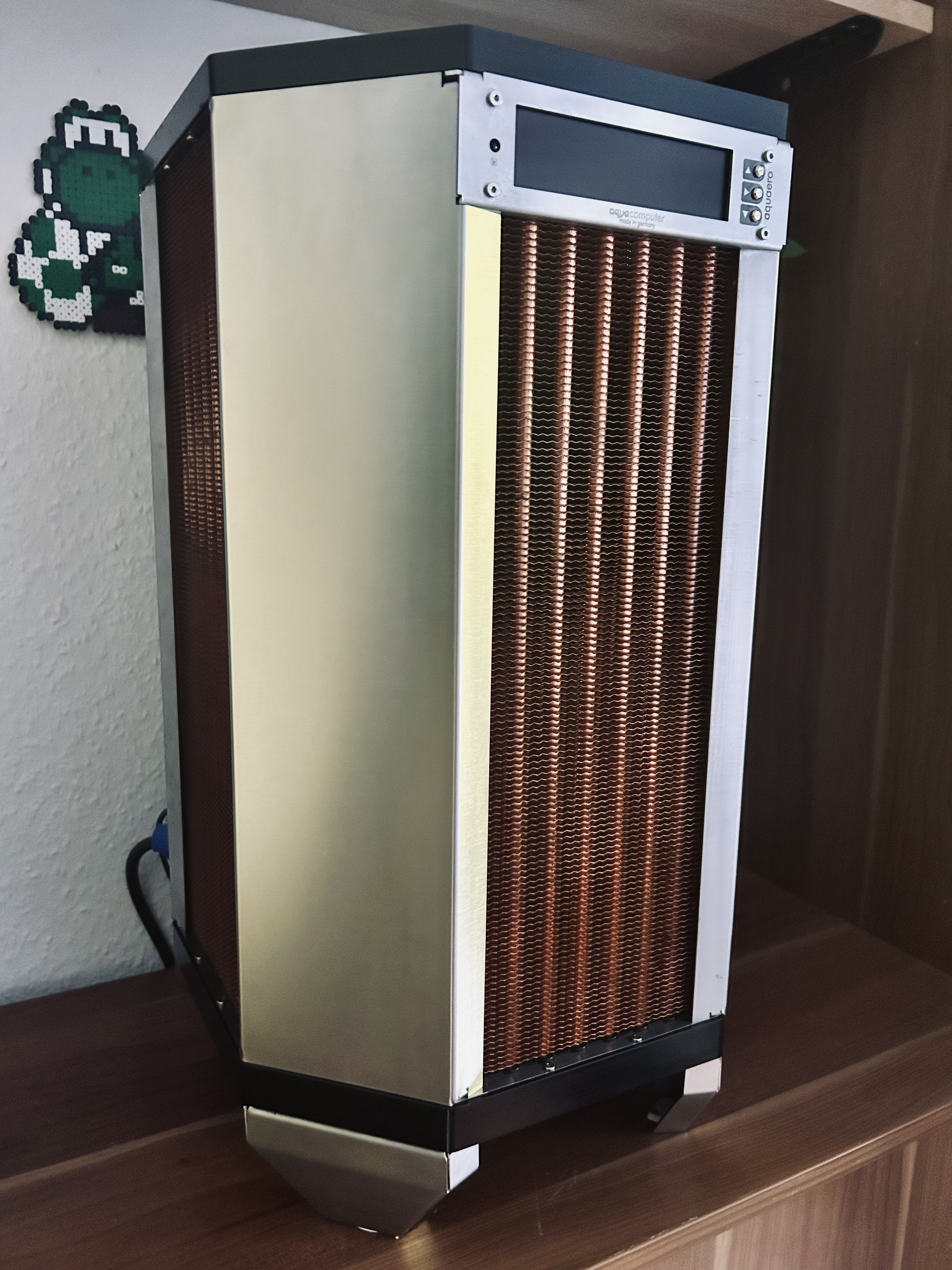

Das neue Seiten Blech ist montiert.
Damit sind wir erstmal am Ende der Reise.
Es geht in den Regelbetrieb.

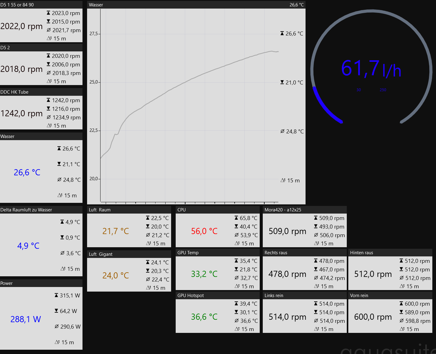

Der Oblivion Test.
Seit 15 Minuten bei 30,8-31 Grad Wasser stabil.
Allerdings habe ich nun Arctic P14 statt der Noctua auf dem Mora420 aktiv.
Der Gigant ist aus dem Loop grad raus.
Macht also (wie anderweitig erwähnt) die ca. 3-4 Grad beim Wasser aus.
