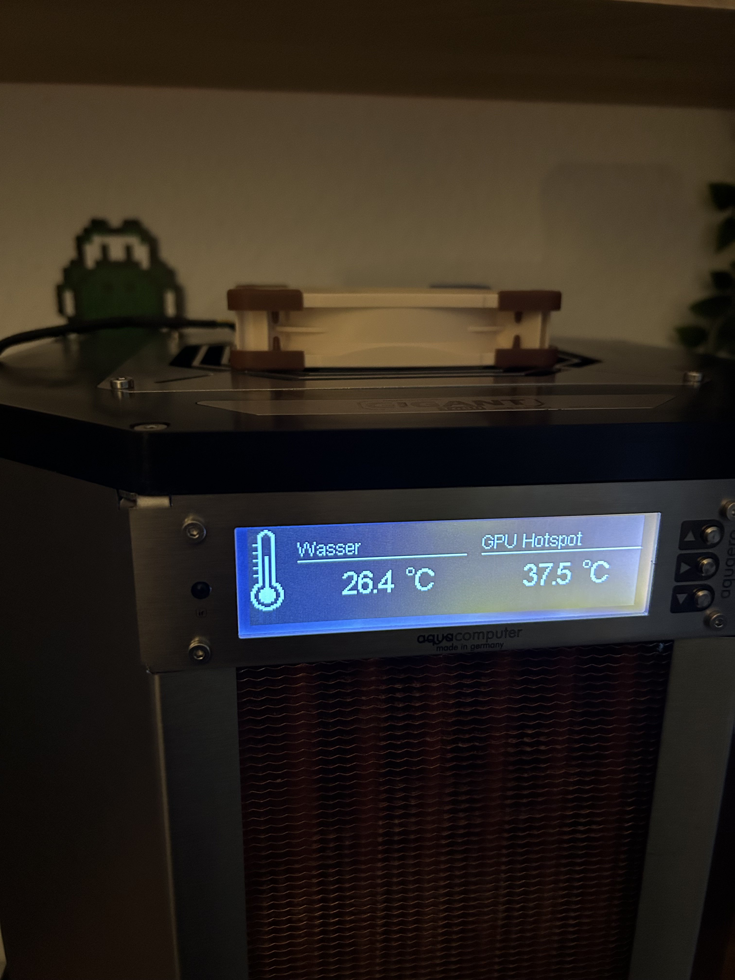

Mal zum meinen Temperaturen:
Ich hab aktuell jetzt im Gigant 6x eloop die Luft ausblasen.
Macht es Sinn mal mit 12x Arctic P14 ran zu gehen?
Also an jeder Seite?
Sie müsste ich aber erstmal bestellen...
Ich habe jedoch das Gefühl, dass da nicht mehr viel Potential ist ;)
Selbst mit den 12x Silent Wings auf Vollgas konnte ich die Temperatur nicht wesentlich drücken.
Die passen nicht. Maximale Lüfterhöhe ist 25mm und das ist beim 3360 schon recht eklig einzubauen. Beim 1680 sollte es ein wenig leichter sein, aber immer noch nicht gerade angenehm.
Wenn du Vollbestückung machst, könnte ein durchblasendes Setup (an 2 Seiten rein, an 2 wieder raus) besser sein als all-out oder all-in. War beim 3360 definitiv so, weil man da bei all-out nur die beiden Öffnungen oben und unten hat, durch die Frischluft reinkommt. Wenn dann die Lüfter aufdrehen, kommt da ein gewisser Zug auf und dementsprechend schlecht fällt die Leistung aus.
Beim 1680 sollte der Effekt weit weniger stark sein, weil er auch nur halb so groß ist. Da müsste man es austesten; mitunter ist all-out da sogar besser, auch wenn ich es bezweifle.
Du hast doch Temperatursensoren. Wenn das Wasser an der kältesten Stelle im Kreislauf (nach dem Radi) noch wärmer ist als die Ansaugluft, dann ist noch Potenzial da. Ob es sich lohnt, das abzuräumen, sei mal dahingestellt.

vielleicht tatsächlich mal den Lüffi oben und unten montieren, damit die Nachströmung gesichert ist.
Reicht ja, wenn man mal nen A20 drauf legt und drunter irgendwie positioniert, braucht man ja nicht direkt neue Lüfter kaufen

Ich habe sowohl mal nen a12x25 als auch mal nen eloop oben drauf gelegt und den rest drum herum von unten am Gitterabgedichtet.
Hat null gebracht. Auch mit mehr speed.
Weil gescheitert gibt's nur ein Foto:
Nach den bisherigen Erkenntnissen bringt mir der Gigant 2-4 Grad beim Wasser.
Plus coolness.
Plus: er kann mein Logo anzeigen 🙈
Reaktionen: Veitograf
minimii schrieb:
Ich habe sowohl mal nen a12x25 und nen eloop oben drauf gelegt und den rest drum herum abgedichtet.
.... Auch mit mehr speed.
das wäre dann mein nächster Vorschlag gewesen, aber da warst Du wohl schneller :p
