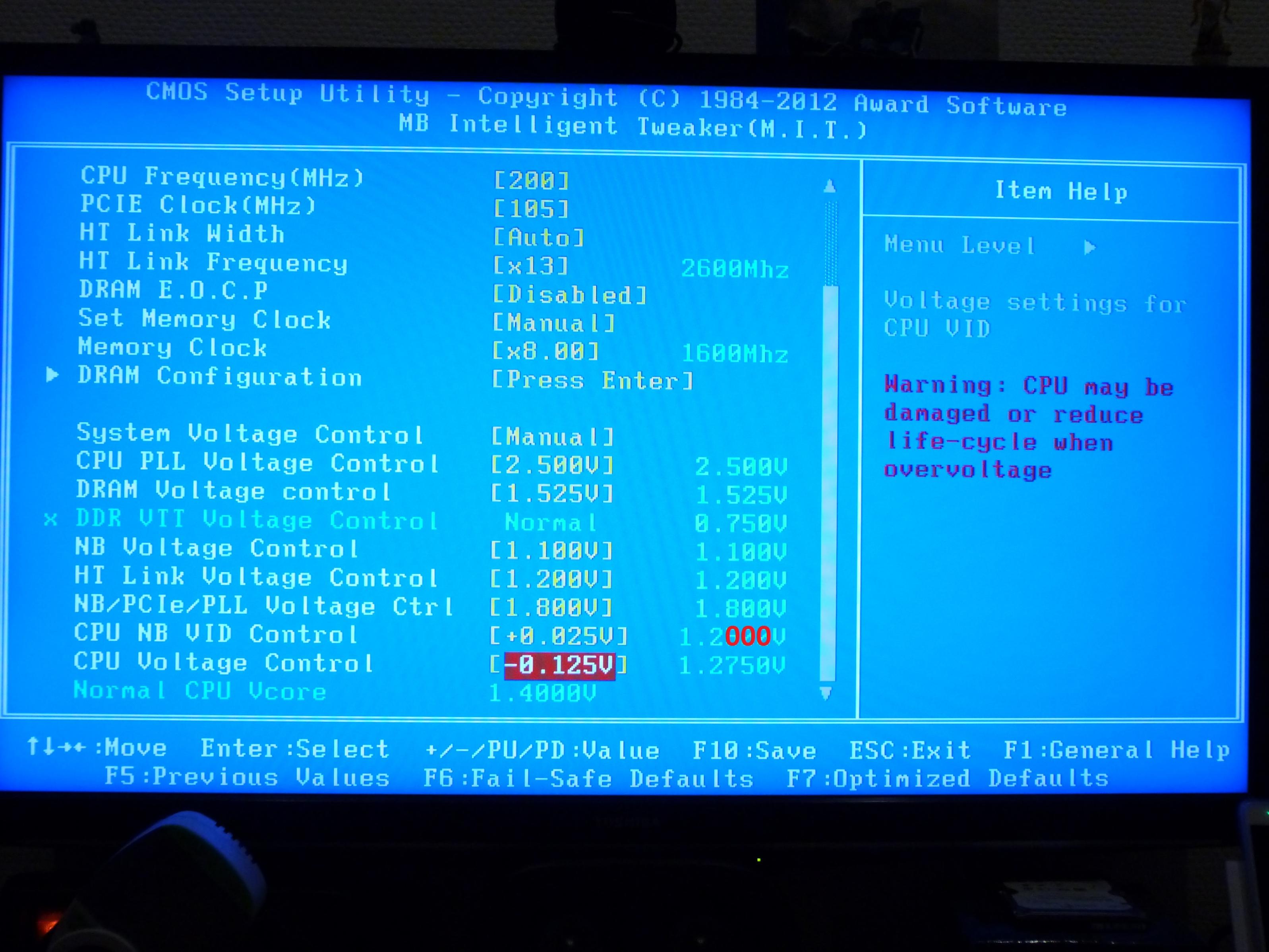

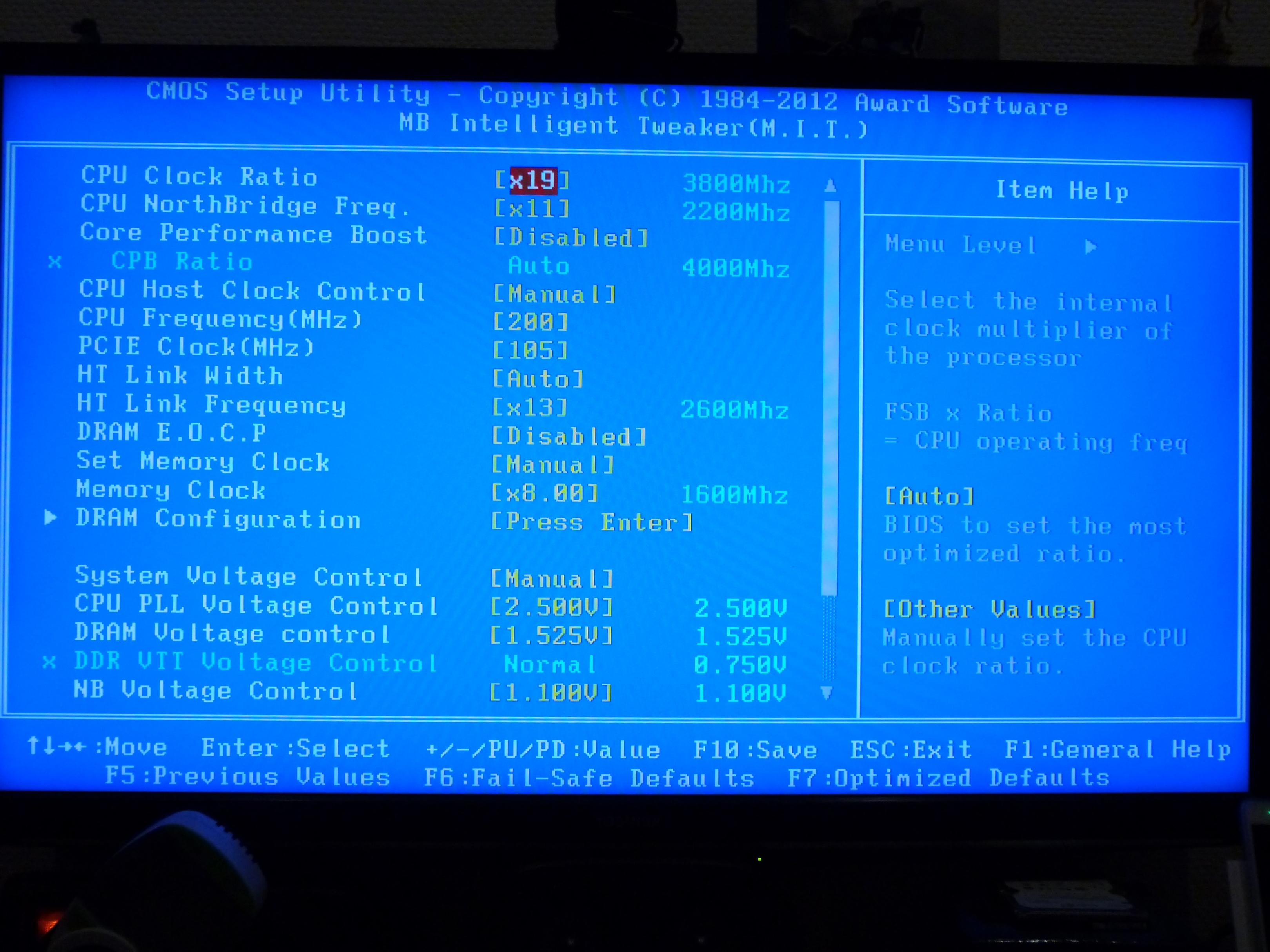

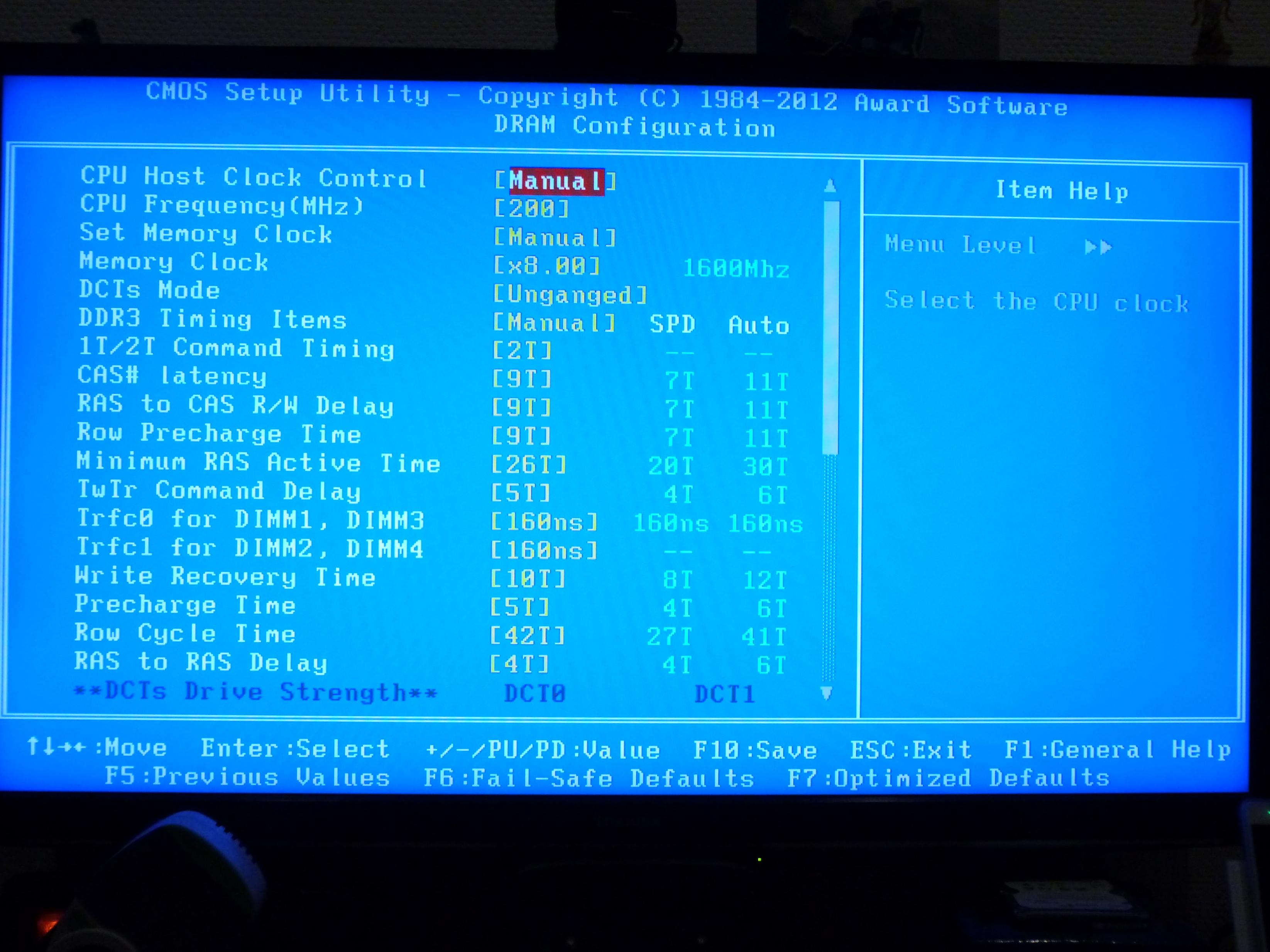

Heut Abend bekommst ein paar Bilder von mir.Die übernimmst einfach mal 1:1,mal sehen was passiert.

Die Dram Configuration habe ich jetzt 1:1 übernommen.
Aber zb. CPU Voltage Controle kann ich gar nicht ins negative setzen.
Musste Die Dram Configuration wieder ändern sonst "friert" der Computer bei Prime 95 ein.
Core Performance Boost = disabled ?
DRAM Configuration >
1T/2T Command Timing = 2T
TRC = 36 / 38
TRFC 0 / TRFC 1 = 160 oder eine Stufe höher
