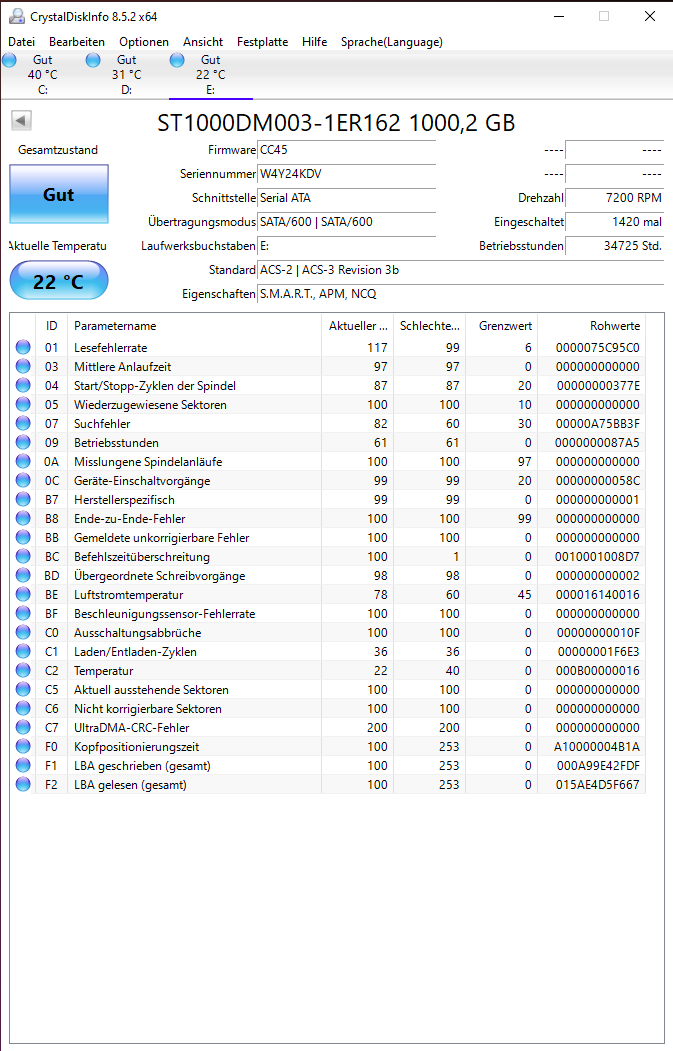

Hi Danke für deine Antwort. Hab glaube den Fehler gefunden muss aber schauen ob der Fehler Morgen immer noch weg ist wenn er länger aus war. Es scheint an der 1TB HDD zu liegen sobald ich sie anstecke Leuchtet die VGA LED. (10 Mal Wiederholt)
Natürlich ist die frage nun liegts am Board oder an der HDD, da die Hdd auf ein anderen MSI Bord MSI MPG Z390 Gaming Plus funktioniert.
hi Kabel und Ports wurden schon getauscht. Bild ist CrystalDisk ist unten. Und CheckDriver sagt Keine Fehler aufgetreten.
