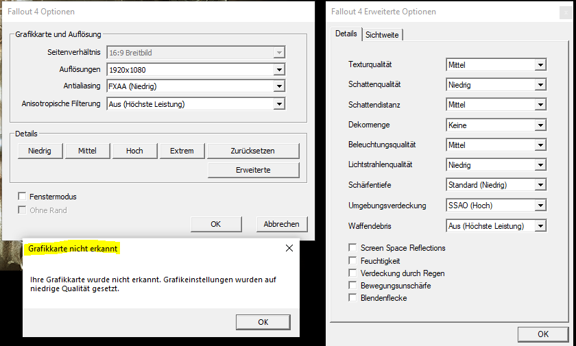

Bei mir setzt er die Einstellungen auch auf "niedrig", weil er meine RTX2070 Super nicht erkennt.
Kommt der Fehler bei dir auch?
Ist das vielleicht bei allen neueren Grafikkarten seit Veröffentlichung so?
Frage ist dann, ob er die Grafikkarte korrekt erkennt. Bzw. die korrekte Grafikkarte, falls du eine CPU mit Grafikeinheit als Fallback hast.
also mein system hat meine grafikkarte erkannt aber das aufm bild hab ich auch hat also das spiel nicht erkannt was kann ich da machen und meine cpu hat keine Grafikeinheit
Äh du hast die niedrige GPU Auslastung auch wenn du dann nur 45fps hast?
Die CPU ist absolut nicht mehr oben mit dabei, tut aber für fallout4 nix zur Sache.
