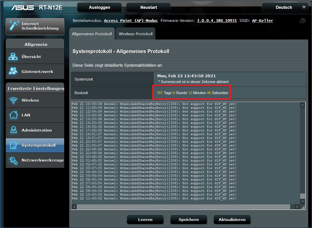

Also mein zweiter Router läuft seit seiner Inbetriebnahme und Einrichtung unsichtbar ohne Reboot einfach nur durch und stellt mir seine Lan Ports und sein Wlan zur Verfügung.
