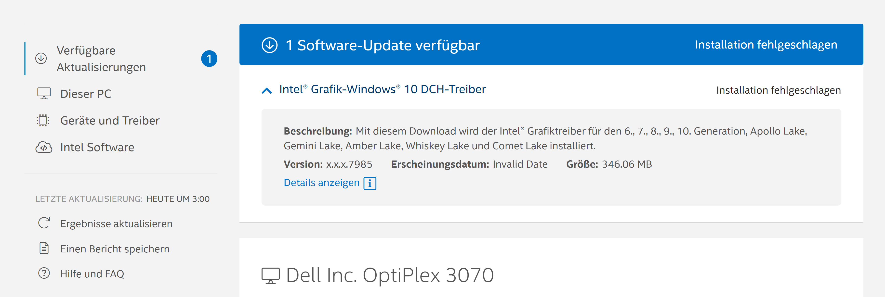

ich habe hier 2 Mini PC:
Dell Optipex 3070 und ZOTAC ZBOX BI329

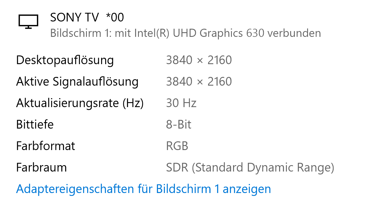

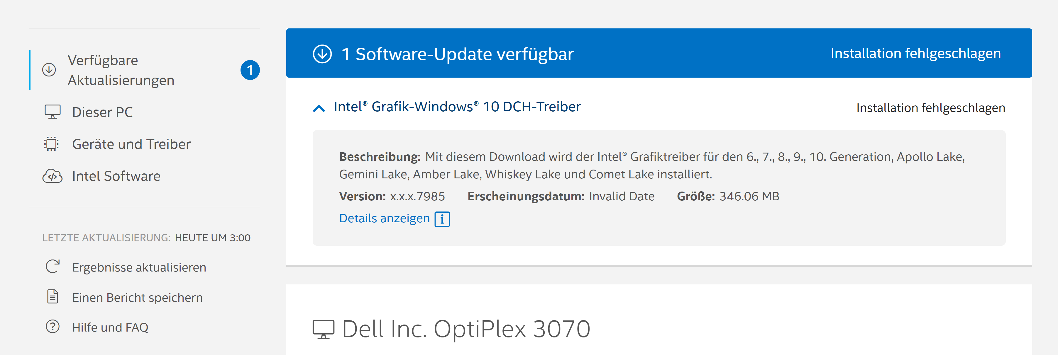

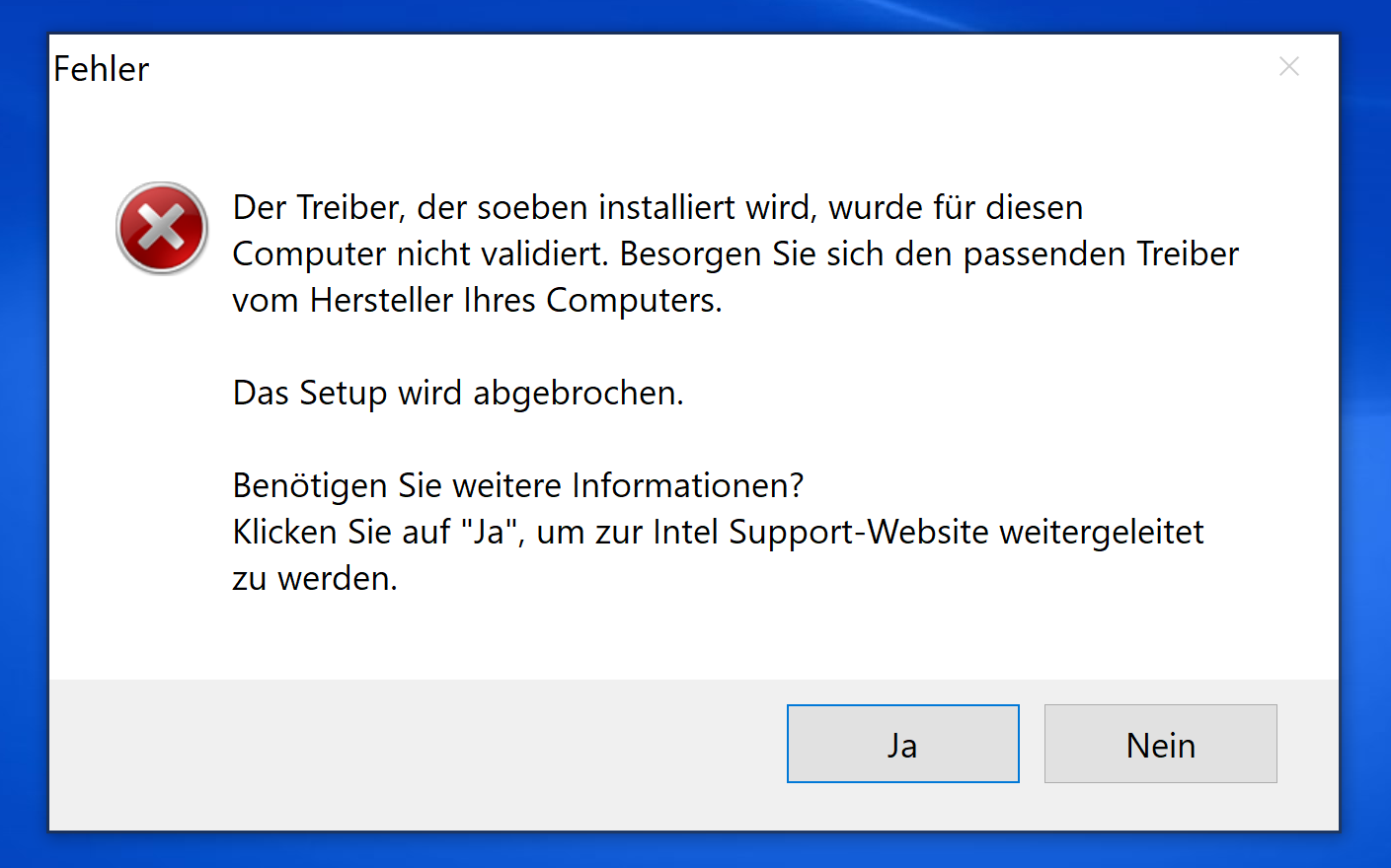

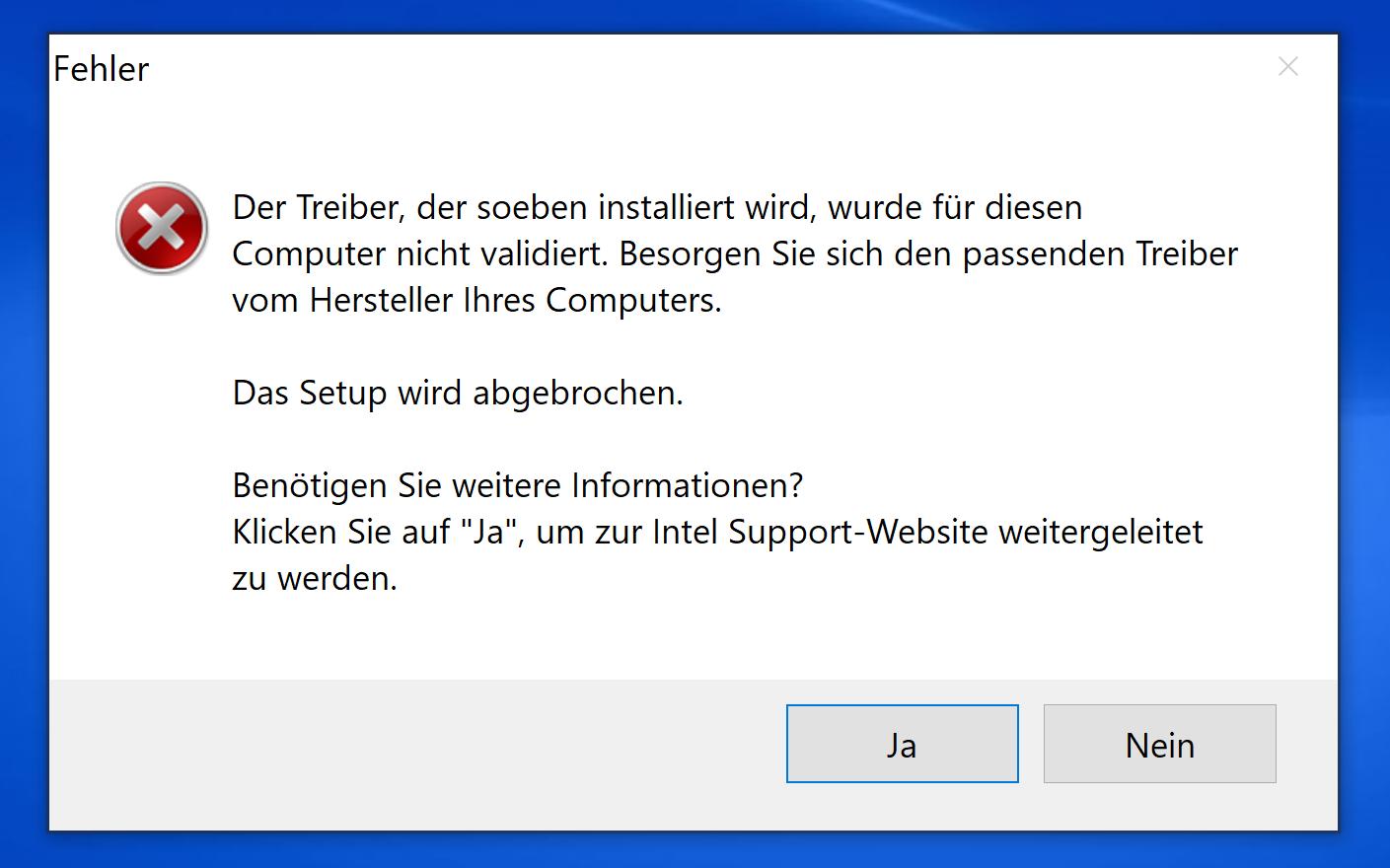

Mit beiden habe ich Probleme. Bei dem Dell Optipex 3070 lässt sich der aktuelle Grafiktreiber (x.x.x.7985) nicht installieren:

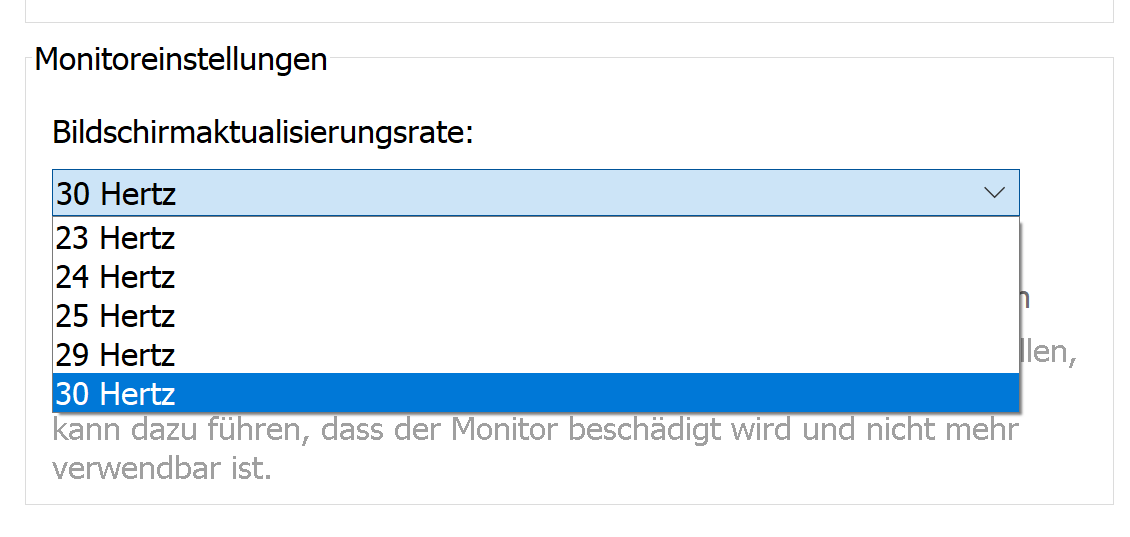

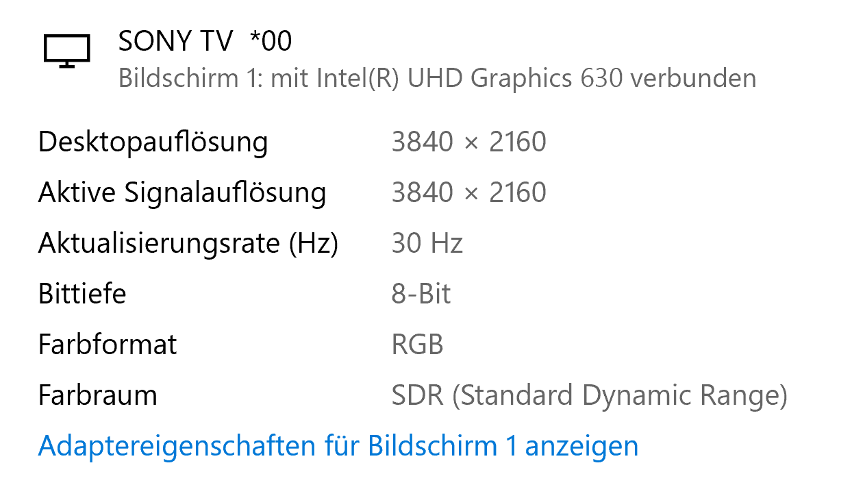

In den erweiterten Anzeigeeinstellungen wird die Auflösung angezeigt: 3840x2160p 30Hz:
Ich kann also nur 30Hz auswählen? Ein Mini PC der knapp 700eur gekostet hat. Ist das wirklich das Maximum oder mach ich da was falsch? Windows 10 Pro x64 ist auf dem aktuellsten Stand. Bis auf den Grafiktreiber sind die Intel Treiber auch aktuell.

Obwohl die Windows 10 Pro x64 / Intel Treiber alle aktuell sind fehlt Mir der Intel Management Engine Software Treiber.
Welchen kann ich da nehmen?

Beim Optiplex sollte es zumindest über Displayport auch gehen. Über HDMI nicht, da er nur Protokoll 1.4 unterstützt (4k@30hz).

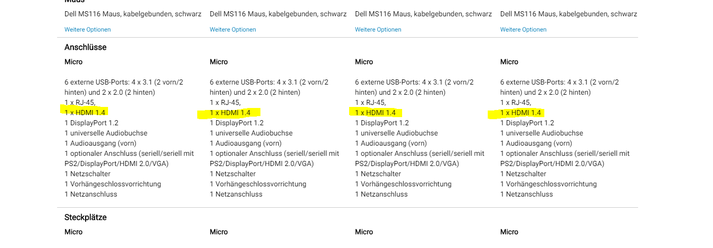

Wo hast du das gefunden? Der Optipex hat nur HDMI 1.4? Wie kann ich den Optipex per DP mit dem AVR verbinden? Mit einem Adapter oder HDMI/DP Kabel? Sollte dann 4K@60Hz HDR funktionieren über DP?
Das habe ich hier gefunden: Dell
Ja, über ein Displayport->HDMI-Kabel müsste es eigentlich gehen, weil in dem Dell doch sehr aktuelle Prozessoren mit entsprechenden Grafikeinheiten stecken.
Wegen dem Zotac: Hab' oben nochmal editiert. Hatte erst überlesen, dass es nur an HDR hängt.
ok Danke damit hast du Mir schon sehr geholfen. Bei dem Dell ist es ein 3070 Micro aber die haben auch nur HDMI 1.4. Diesen werde ich dann wieder zurück schicken. Bei 700eur sollte HDMI 2.0 schon vorhanden sein. Da habe ich mich leider vorher schlecht informiert.

Ich versteh ehrlich gesagt nicht warum sich diese Zotacs und Dells so schwer damit tun. So eine Xbox One X für 300 Taler bekommt auch 4k@60 HDR hin.. halt leider nicht für deinen Einsatzzweck geeignet.
Ja vor allem der Dell. Da hab ich fast 700 Taler hingelegt und der hat nur HDMI 1.4.
Gut das du Mir das gezeigt hast. Den werde ich gleich wieder einpacken.
