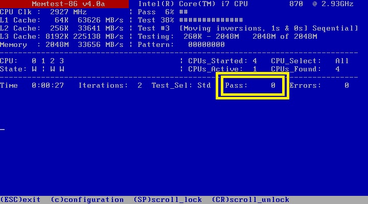

Habe mir einen bootbaren USB-Stick mit memtest86 erstellt. Wie viele Durchgänge "Pass" sollte ich den Test laufen lassen?
Der Gesammt-Pass ganz unten reicht wenns einer ist (besteht aus glaube 8 Einzeltests die rechts oben angezeigt werden).
Unterm Strich dürfen halt danach keine defekten Speicheradressen aufgelistet werden.
Also das umrahmte sollte mindestens auf 1 stehen und dahinter die Errors dabei natürlich 0?

Ja, genau der gelb markierte.
Rechts oben da steht Test #3 (nicht pass), das sind die verschiedenen Einzeltests.
Ab da wo links der Cursor _ steht würde er defekte Adressen hinpinseln.
Memtest ergab keinen Fehler. Werde das System jetzt mal 2 Stunden mit Prime und Furmark laufen lassen und schauen, ob in der Zeit wieder ein Bluescreen auftritt. Falls ja: Windows Neuinstalltion eine Option oder liegt der Fehler eher Hardwareseitig? Vielleicht das Netzteil?
