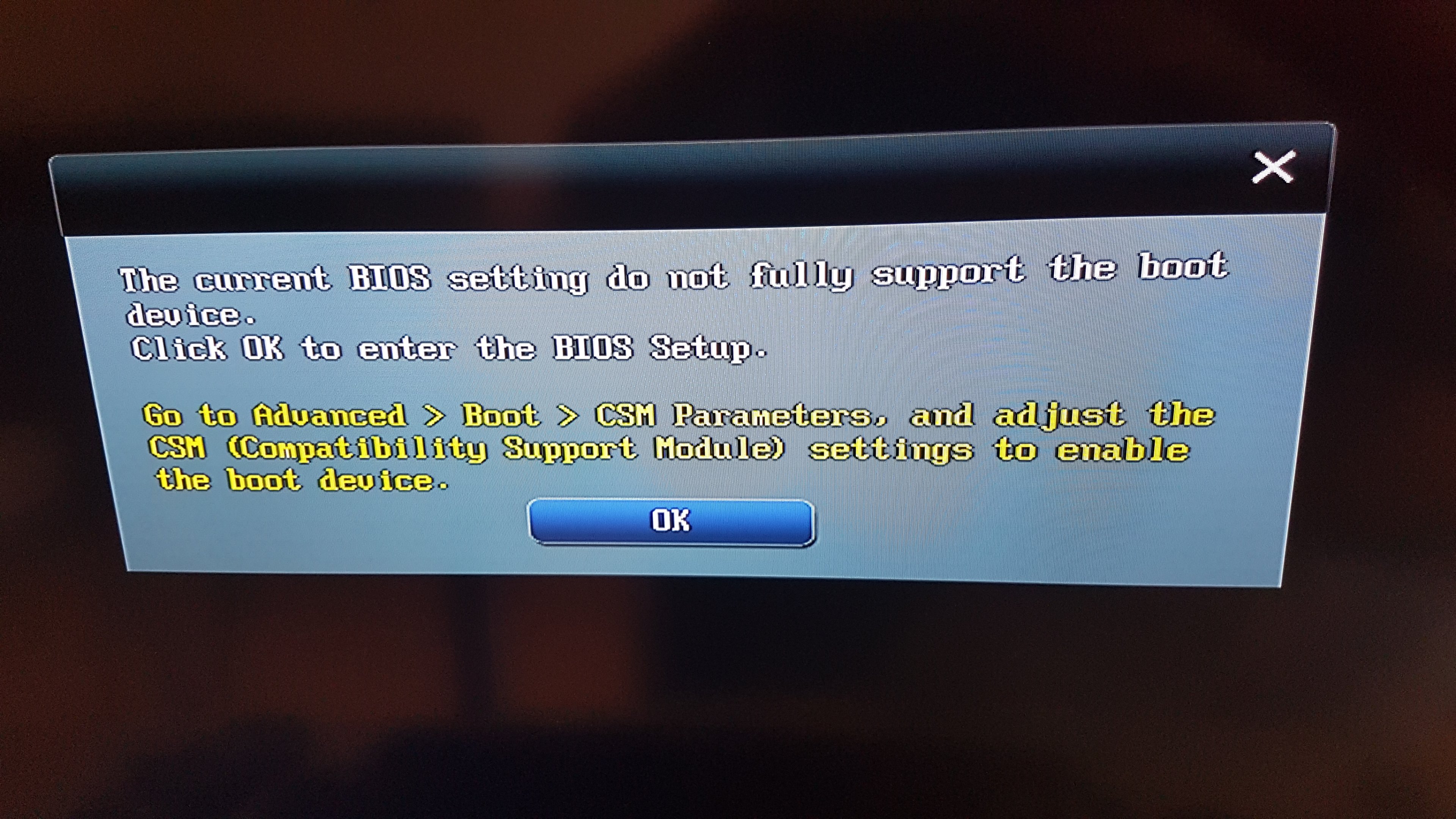

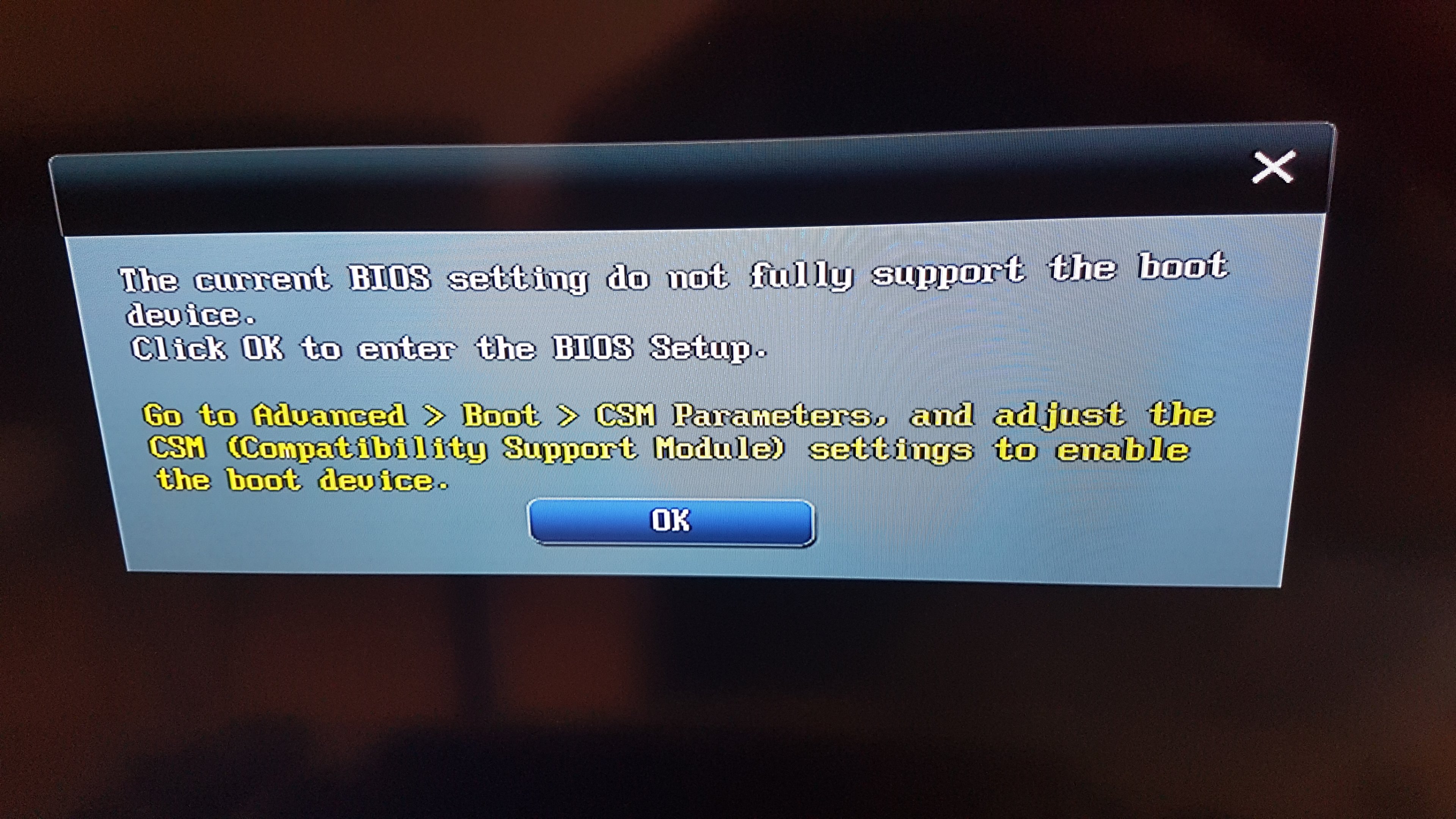

Hallöchen kannst du mir helfen und zwar habe ich ne RX 570 und mein Bild bleibt Schwarz beim Einbau jetzt habe ich sie drin habe zwar den 6 PIN Strom Stecker gezogen das ich ins BIOS komme und jetzt habe ich das und die CSM sollte ich aus machen oder welche Einstellung ich habe das Mainboard P8Z77-V
Das kommt jetzt
Haha ich habe Bild nice nach 3 Tage Kampf Dankeschön Leute habe euch alle lieb. Ja im Not gay
