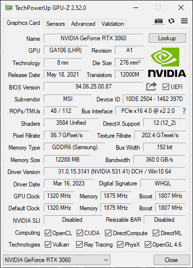

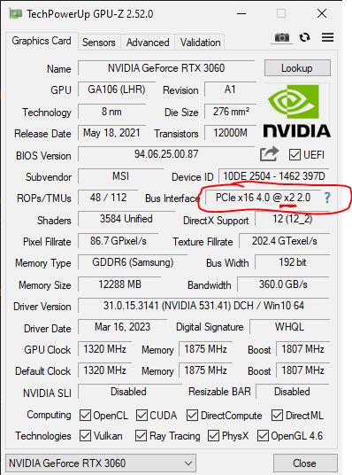

Kannst es ja überprüfen mit - "GPU-Z" .
Ich hab den Rendertest kurz laufen lassen. Ist alles in Ordnung oder nicht?
Ne, nur x2 an PCIe 2.0.

Ist aber nur x2.

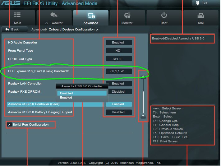

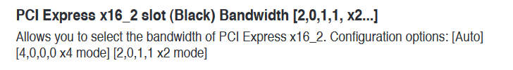

Im BIOS gibt es aber Optionen für den zweiten PCIe Slot:
Die Karte ist wohl einfach zu modern für die alte Kiste.

Ich hab es jetzt x4 umgestellt und Benchmarks in Assassins Creed Odyssey gemacht. (Ist das beste was grad Installiert ist.)
44 FPS auf Ultra High 1080p 49 FPS auf Very High ist jetzt nicht toll, aber brauchbar bis ich es mir leisten kann Mainboard, CPU und RAM zu tauschen.
