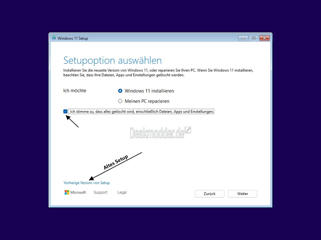

Was heißt
Quelle: https://www.deskmodder.de/wiki/index.php?title=Windows_11_neu_clean_installieren_Tipps_und_Tricks
und wenn die nicht erscheint, hast Du nicht vom Stick gebootet. Erscheint Sie, ist es kein Upgrade. Ja, dann kann trotzdem ein Windows.old erstellt werden, aber es ist nicht dasselbe wie die Setup.exe auszuführen.
Und das ist schon sehr lange so. Dieses Prinzip gilt seit Windows Vista.

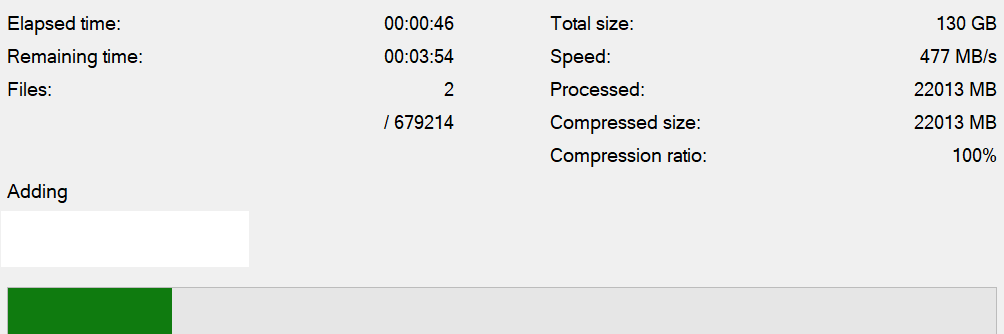

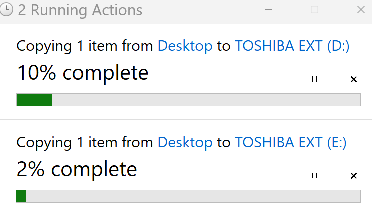

Ich generiere gerade 130GB große Archive (ohne Kompression) und schiebe diese auf ein paar Exen...
Schon bei 75%, der Screenshot ist veraltet. 💪SSD💪

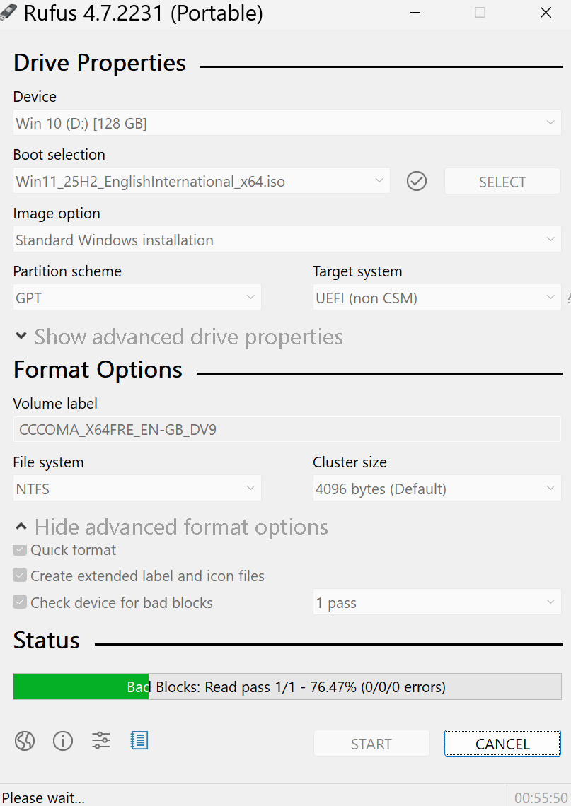

😎 Gleich mit Rufus die iso auf den Stick klopfen.
EE: Prüfe den Stick, bin vermutlich so in 45 min oder so fertig mit der Installation. 😎
