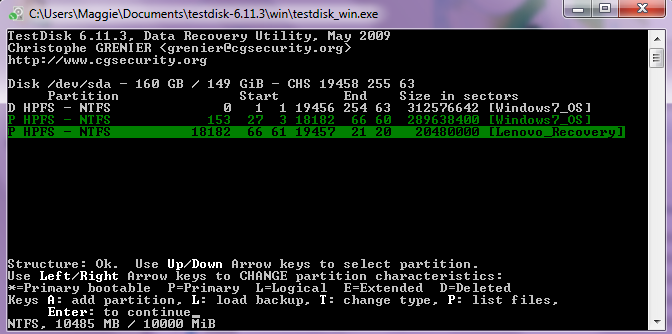

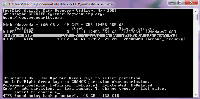

habe folgendes Problem und zwar habe ich eine 160 GB HDD vorher waren davon ca. 20 GB LenovoRecovery. Habe die Recovery Partition leider gelöscht da ich dachte ich brauche sie nicht.
Aber es kam halt anders!
Jetzt wollte ich sie gerne zurück holen mit TestDisk (zum ersten mal) und es wurden nach dem deeper search 3 Partitionen gefunden:
1. 160GB w7
2. 140Gb w7
3. 20 GB Recovery
Siehe Bilder im Anhang!

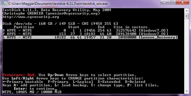

Jetzt müsste ich ja die 2. und 3. auswählen und diese wieder herstellen. Aber da habe ich ein Problem wo ich mir unsicher bin. Und zwar wenn ich die 2. Partition auf P=primär und die 3. auf L=logische setzte kommt die Meldung Structure: BAD!
Wenn ich jedoch die 2. und 3. auf P setzte ist die Structure: OK!
Jetzt habe ich ein wennig Angst da ich denke die 2. Partition ist primär und die 3. eher logisch, oder vertue ich mich da?
Naja retten kann ich ja nur wenn ich beide auf P habe da die Struktur OK ist.
Bitte um Hilfe von Erfahrenen ob ich die Rettung dann so starten soll oder ob das nichts bringt?
DANKE
Leider kann ich bei TestDisk nur die 3. alleine auswählen , wenn ich eine andere dazu nehme egal ob 1. oder 2. kommt BAD Status!
Ich kann also nur 3. retten und dieanderen auf delete, was natürlich nicht geht!
Habt Ihr eine IDEE wie ich es noch hin bekommen könnte die Partition zu retten?

Hallo und herzlich Willkommen im Forum,
schön das Du Dich vorher ein wenig informiert hast.
Bitte lese jedoch bevor wir hier weitermachen diese Anleitungen :
https://www.computerbase.de/forum/threads/faq-datenrettung-testdisk-anleitung.110869/
https://www.computerbase.de/artikel/storage/beratung-datenrettung-mit-testdisk.859/
Edit:
etwa mittig in der Anleitung steht, dass man den Bootsektor reparieren muss, um den Status "BAD" aufzuheben.
Zitat:
Die obenstehende Fehlermeldung wird repariert indem man auf [Backup BS] geht und mit Enter und y bestätigt.
Jetzt sollte im Menü [Boot] sectors are identical stehen.
Info:
Hinweis: Den Bootsektor kann man auch im Menü [Advanced] / [Boot] manuell reparieren (nur bei Fehler).
Es gibt auch ähnlich abweichende Meldungen (wird mir oft mitgeteilt, bei mir sieht es aber anders aus).
Siehe Beispiel dieses Bild:
https://www.computerbase.de/forum/attachments/aktuell-jpg.20318/
Trotzdem ist die Prozedur auf Bootsektor und Backup boot sector zu überprüfen immer dieselbe.
Siehe auch Info im nächsten Post "Menüs in Testdisk" unter [Advanced].
Also verstehe ich es richtig, dass ich doch die 2. Partition auf P und 3. auf L setzten muss und dann das Backup BS durchführen muss?
Und nicht beide auf P! Wo die Struktur OK ist?

Bis gestern habe ich nur 5 Dateien heruntergeladen, die aber insgesamt unter 100 MB groß waren.
Formatiert habe ich auch nix!
Gestern habe ich jedoch noch zur Sicherheit ein Backup mit Lenovos Recovery gemacht, habe den Speicherort auf meine externe HDD gelegt aber irgendwie ist es
nicht dort gelandet, sondern es wurde eine neue Partition auf dem notebook erstellt die ca. 2 GB groß ist. Das war wohl nicht so gut.
Bild Nr 01 zeigt den deeper scann nach der Sicherung!

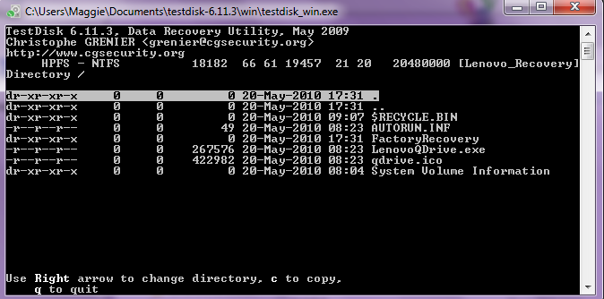

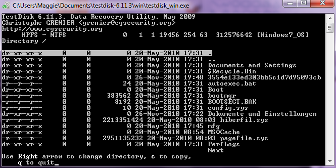

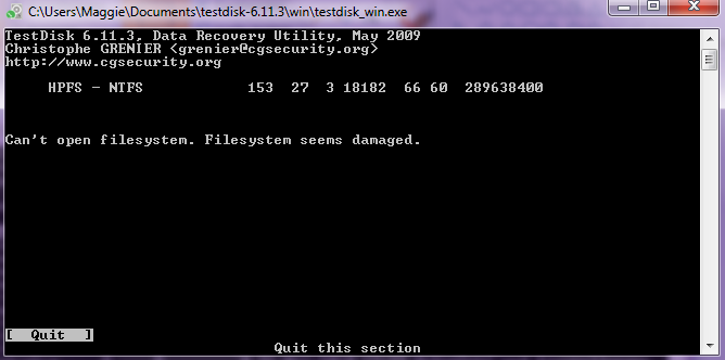

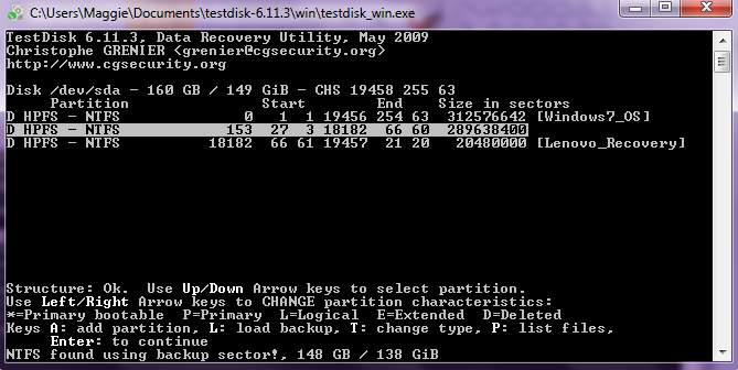

Also was ich daraus verstehe ist, es wird noch ein LOg oder Photo von Partition gebraucht. Wahrscheinlich von dem Abbild der Partitionen, also P: list files!
Habe ich gemacht, die Bilder befinden sich im Anhang (Bild 02/03/04). Leider steht jetzt bei der zweiten Filesystem seems damaged!
Was kann ich jetzt noch machen?
