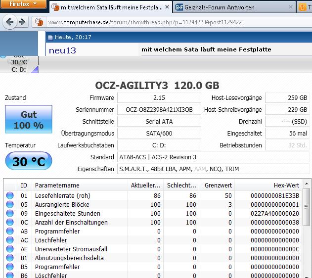

das schreibt das programm nun übertragungsmodus sata / 600 kann ja nicht stimmen oder...

ich erwart mir auch nicht allzu viel aber ich müsste schon einen unterschied spüren sollte die ssd auf sata 2 laufen...

aber trotzdem weiß ich nun nicht ob meine auf sata 1 oda sata 2 rennt sata 2 kann ich mir nicht vorstellen , ein freund von mir hat sata 2 u die ocz 3 drinnen u der systemstart ist so gut wie sofort

Poste einfach nen Screen vom AS-SSD Benchmark, dann sieht man ja ob die SSD läuft wie sie soll oder nicht.

hier der as ssd bench
AS SSD Benchmark 1.6.4013.39530
Firmware: 2.15
Controller: iaStor
Offset: 103424 K - OK
Größe: 111,79 GB
Datum: 04.01.2012 23:18:25
Sequentiell:
Lesen: 198,23 MB/s
Schreiben: 72,72 MB/s
4K:
Lesen: 12,19 MB/s
Schreiben: 30,33 MB/s
4K-64Threads:
Lesen: 87,16 MB/s
Schreiben: 89,48 MB/s
Zugriffszeiten:
Lesen: 0,249 ms
Schreiben: 0,385 ms
Score:
Lesen: 119
Schreiben: 127
Gesamt: 306
