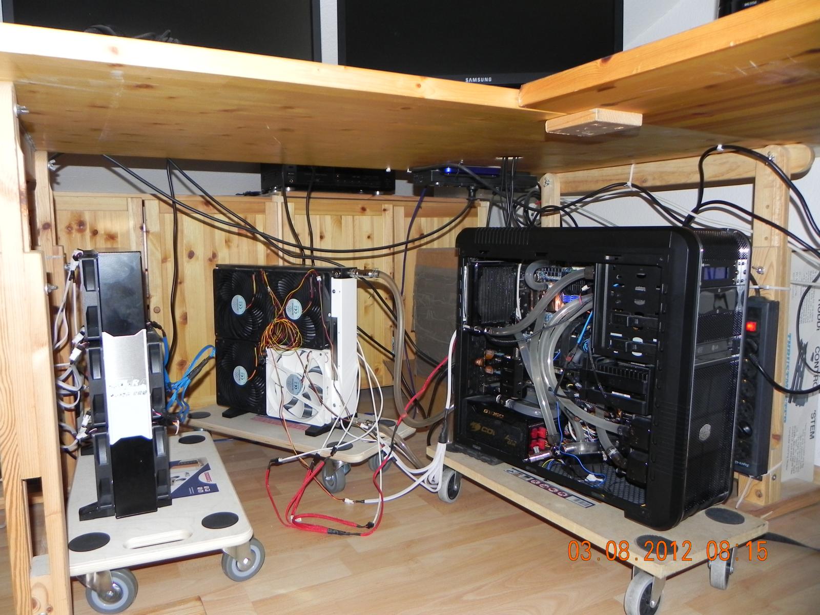

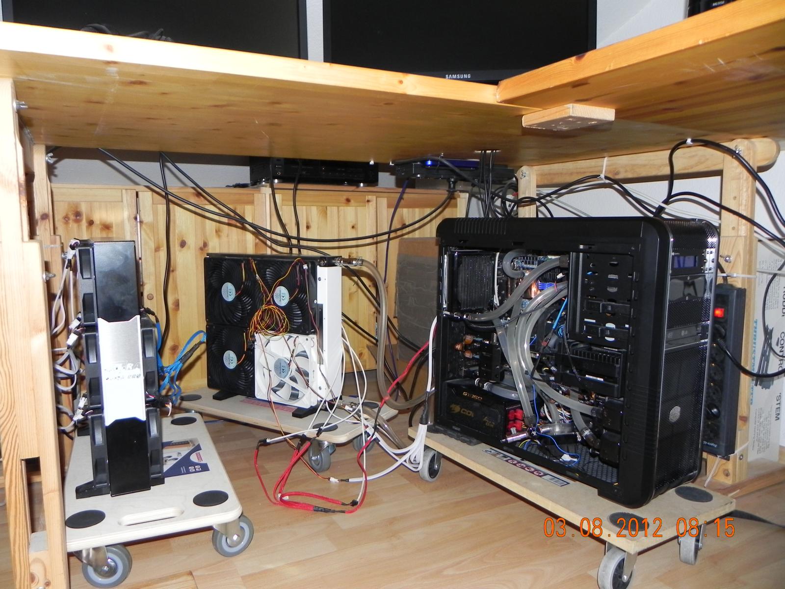

Warum an das Gehäuse nageln? Der Kram wird zu schwer.....
Aufstellen ist viel günstiger.
Die Verkabelung kann man natürlich eleganter gestalten....

Ich glaube der wiegt mehr wie 6kg wenn er geflutet wurde ;)
Am Gehäuse anbringen würde ich den sicher nicht. Allein wenn man am PC was machen will wirds übel.
Entweder 2 Blenden + Standfüße kaufen, oder 1 Blende und die Wandhalterung.
Im Winter kühlt er an der Wand auch besser, da diese üblicherweise paar Grad kälter ist als der Raum.
Sehe bei mir nicht selten Wassertemps unter Raumtemp - ist aber auch ein Altbau.
Unten rein und oben raus.
Der 2. MoRa 3 kann mittels Adapterschlauch einfach zugeschaltet werden - brachialer gehts nur noch mit dem Gigant.
Warum nicht beidseitig eine MoRa... :)
Beim Altbau würden sich glatt ins Mauerwerk eingelassene Kühlschlangen/Kupferrohre lohnen..... :)
Aber vorsicht: dann muss das Kühlmittel gut frostsicher sein!
