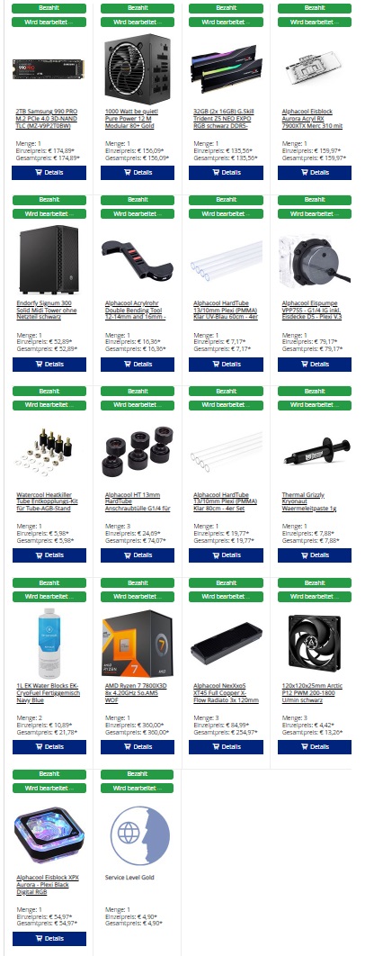

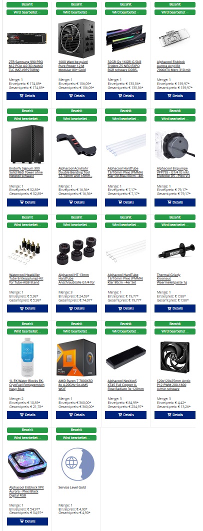

ich frage mich ob die liste so vollständig ist bis auf die distroplate die ich woanders her bekomme..... Einkaufskorb
Anschlüsse?
Btw. sind Schnelltrenner sinnlos, wenn du nur Hardtube verwendest. Da muss also noch Schlauch her oder du kannst die Dinger rausschmeißen.
ich schließ intern nur hartubes an, kommen an ne durchlassblende und draußen der schwarze schlauch, bisschen mehr bei de sache sein bitte xD ich glaub ich habe herausgefunden was dich dahin verwirrt hat. habs geändert

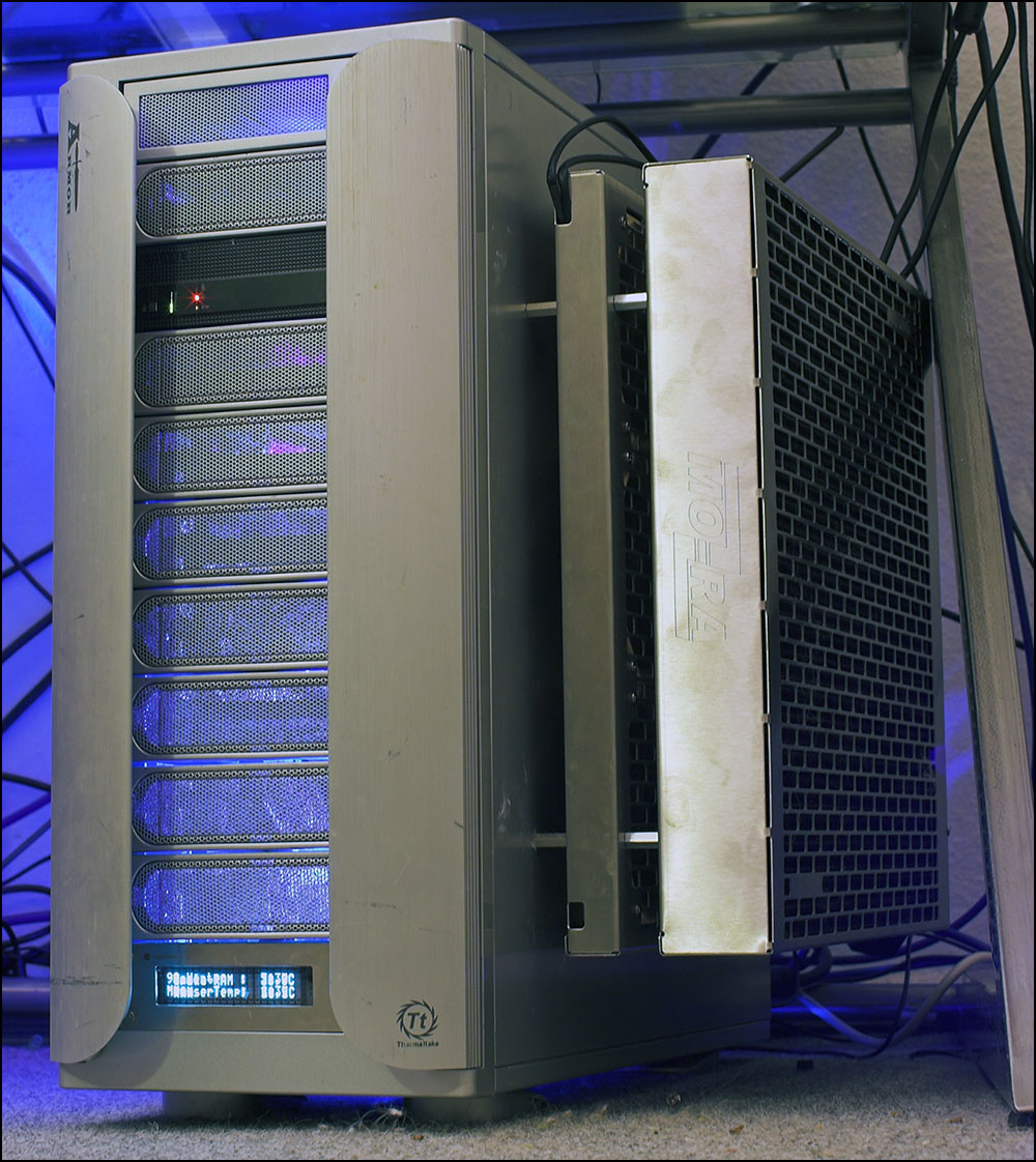

eden89 schrieb:
Hat sowas schonmal jemand gemacht? Oder kennt jemand einen guten Grund dagegen?
Das Gehäuse wird kippelig und man bekommt die Seite, an der der Mora hängt nicht mehr "einfach" ab, wenn man an der Hardware schraubt.
Wenn Du das ein mal machst, und dann das Gehäuse nie wieder anfässt. Kein Problem.
Wenn Du wie ich ständig neue Hardware einbaust und/oder irgendwas zum optimieren suchst. Lassen.
Der gleiche Grund warum ich auf keinen Fall Hardtubes verbauen würde.
Bei mir ist das schon zwei Jahrzehnte her, aber ich würde nicht auf die Idee kommen es noch mal zu machen.
Reaktionen: eden89
Ich hab jetzt nen O8, und würde trotzdem nicht (mehr) auf den Gedanken kommen, auch wenn es nicht kipplig wird. Das ganze Gefummel beim Umbau der Wakü alleine reicht schon, bin froh das ich meinen externen Giganten seit 10 Jahren nicht mehr anfassen musste und er ganz weit weg vom Gehäuse ist, wo ich ihn weniger höre^^

ja genau deswegen frag ich, wo ist da jetzt ein 1/4 zoll fitting dabei, was brauch ich um die hardtubes daran zu bekommen und was fehlt sonst so? sry erstes mal hardtubes

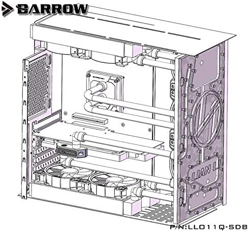

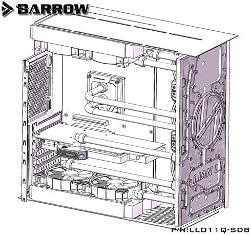

interessant wirds hier, umschwenkalarm !!!. ich hab mich nach recherchen gegen den lt420 entschieden und will auch sonst keine externe kühllösung. ich hab jetzt 3x 360er genommen. passen hervorragend in mein gehäuse wenn man den infos von lian li glauben darf und sehen besser aus und sind leichter zu transportieren. spare dabei auch noch n batzen geld. hab jetzt 2100€ lockergemacht.... (ohne ne gpu mit zu kaufen)
soll dann hinterher so aussehen aber halt mit 360ern, 3 stück

Radiatoren IN den Rechner zu bauen halte ich bei mehreren Radiatoren für keine gute Idee.
Zwangsläufig wird die Abwärme mindestens eines Radiators ins Gehäuse geleitet und evtl. nochmal durch einen anderen wieder nach außen befördert. Optimal ist anders.
ja, das stimmt aber irgendwo ist immer n nachteil, ich habe mich halt dafür entschieden dass 2 radiatoren rausblasen und der letzte rein, das klappt gut bei dem pc an dem ich mir das abgeguckt habe und der steck im gleichen case
werde halt problemchen mit staub bekommen, aber druckluft is immer bei mir auf vorrat da
könnte natürlich auch alle rausblkasen lassen, dann hätte ich wahrscheinlich auch nicht weniger staub im case :evillol:
ist jedenfalls alles um klassen besser als so wies jetzt ist mit der fetten grafikkarte auf luftkühlung im gehäuse. man verbrennt sich fast wenn man das glas anfäßt beim zocken übertrieben gesagt
