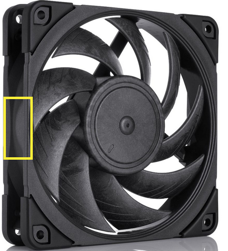

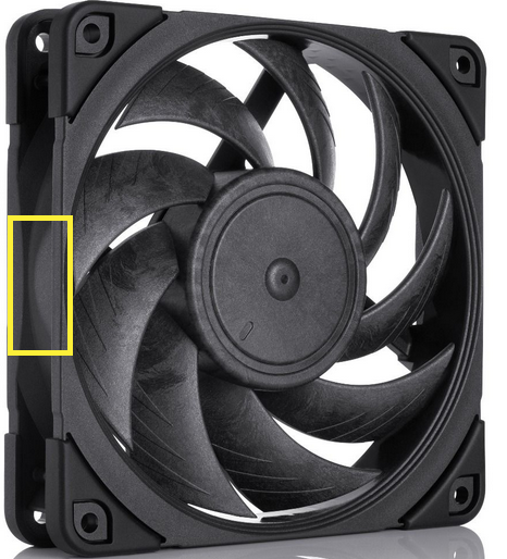

Helge01 schrieb:
Wenn man jetzt ein PWM Verlängerungskabel anschließt müsste diese Anschluss komplett im Lüftergehäuse verschwinden da die Lüfter auf dem MO-RA3 unmittelbar aneinander liegen.
Hängt davon ab, da der Rahmen an der Seite fast abschließt - gelb markiert

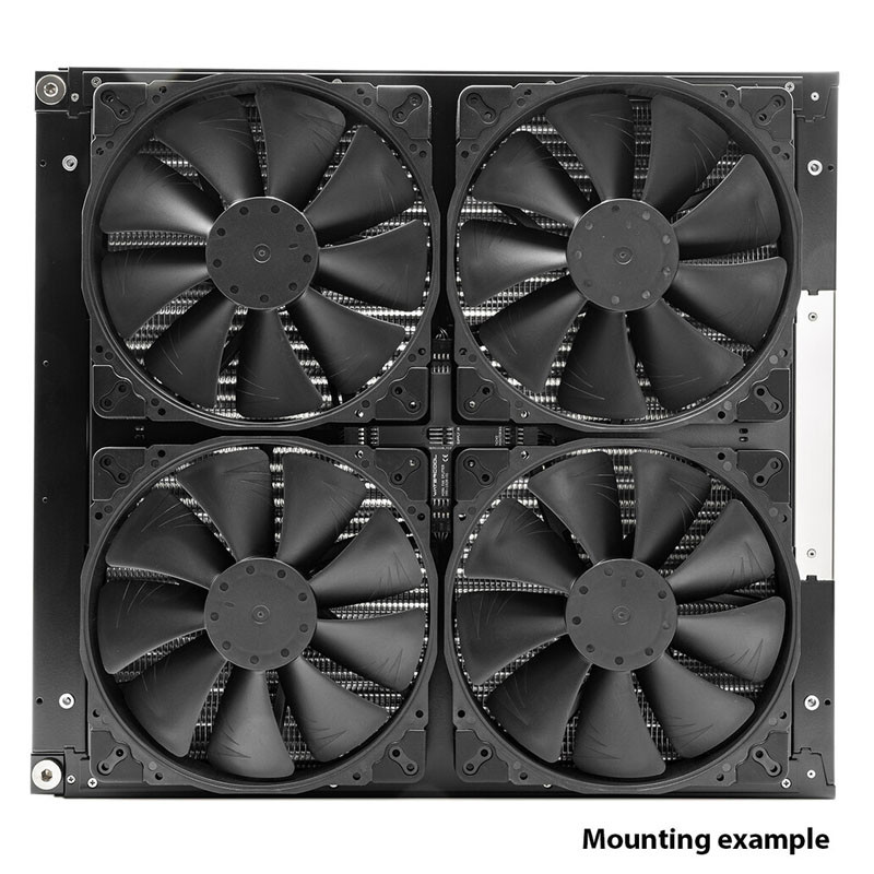

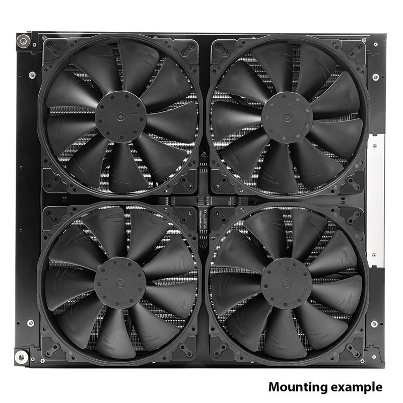

Würde eher eine MO-RA3 420 mit Noctua NF-A20 PWM nehmen. Zum Beispiel Watercool MO-RA3 420 for Noctua NF-A20
Den 360er habe ich schon länger und kann wegen Platzmangel leider auch nicht gegen einen 420er getauscht werden.
