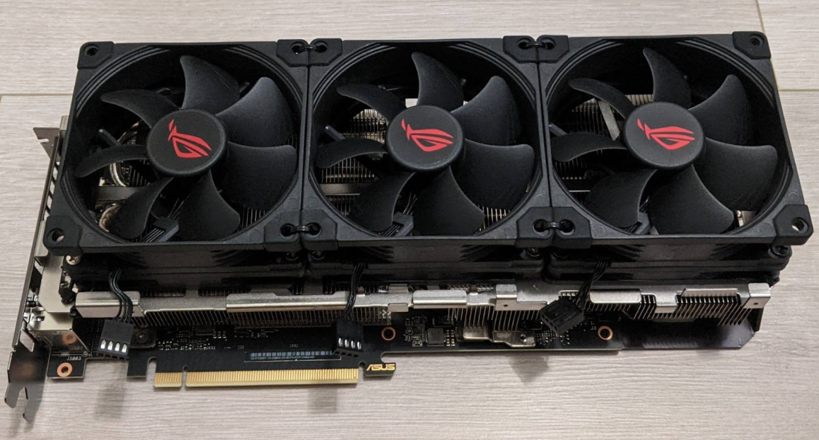

Ich würde den Lüftern nicht zu viel Freiraum geben (also alles komplett abdecken außer die Alubleche des Kühlers bringt auch nix, selbst getestet)
Aber nicht das der "Druck" verloren geht weil du eben Lüfter hast die weit raus schauen.

Gerade gemessen also 120mm wäre optimal. Eigentlich schlimm, dass man für optimale Kühlung die Karte selber umbauen muss ;=) Bin gespannt wie ASUS mit Noctua weiter macht.

Natürlich Lüfter und LEDs an dafür und GhettoMod.
... oder siehst du da irgendwo LEDs ? :D :D :D
oder hier ?
hab ich aber schon wieder zurück gebaut. Bringt beinahe nix mit den 3x 92mm Lüftern.

Bei der EVGA FTW muss er ab klar. Ich bin kein LED Fan beileibe. Blin Bling ojemine nein ;=) Nein keine Ausrede umgebaut wird dann schon. Muss dann mal in den Baumarkt Material studieren, aber zur Zeit Lockdown alles Dicht wie eine WAKÜ ;=) Und ich will nicht immer alles online bestellen.
Die ASUS Sticker auf den Lüftern sieht man voll gut beim Zocken :daumen:
