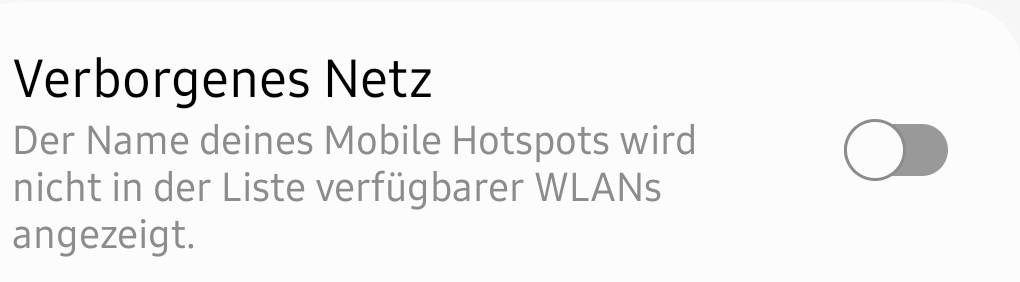

doch zb den Grund verhindern zu wollen das andere versuchen in den Hotspot einzudringen. denke mal das ist die Absicht vom TE. Auf meinem Samsung A52s kann ich ein verborgenes Netz erstellen so das der Name nirgendwo auftaucht. Sollte ja bei fast allen Android so sein.
Richten Sie einen versteckten Hotspot ein: Um Ihren Hotspot zu verbergen, tippen Sie auf „Hotspot-Konfiguration“. Hier können Sie Ihre Hotspot-Einstellungen anpassen. Suchen Sie nach der Option zum Verbergen Ihrer SSID . Wenn Sie diese Funktion aktivieren, wird Ihr Hotspot nicht in der Liste der verfügbaren Netzwerke anderer Geräte angezeigt.

Wenn ich mein note 20 ultra anshaue, ist die funktion in wlan hotspot.
Unter Windows 10 habe ich die Option nicht gesehen.. eventeull win 11?

Es ist doch vollkommen egal, ob das unter Android oder in irgendwelchen Routern funktioniert. Hier geht es um Windows 11 und da scheint es tatsächlich nicht möglich zu sein. Da hilft es auch nichts, wenn noch 5 User Screenshots von Smartphones posten, bei denen es geht.
