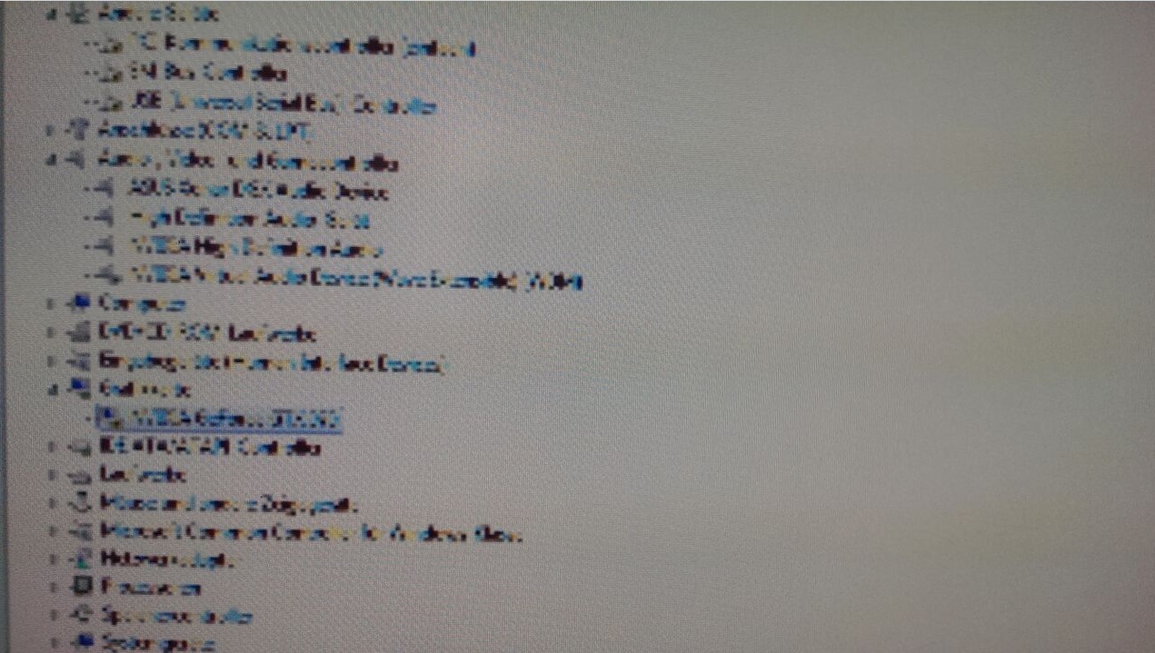

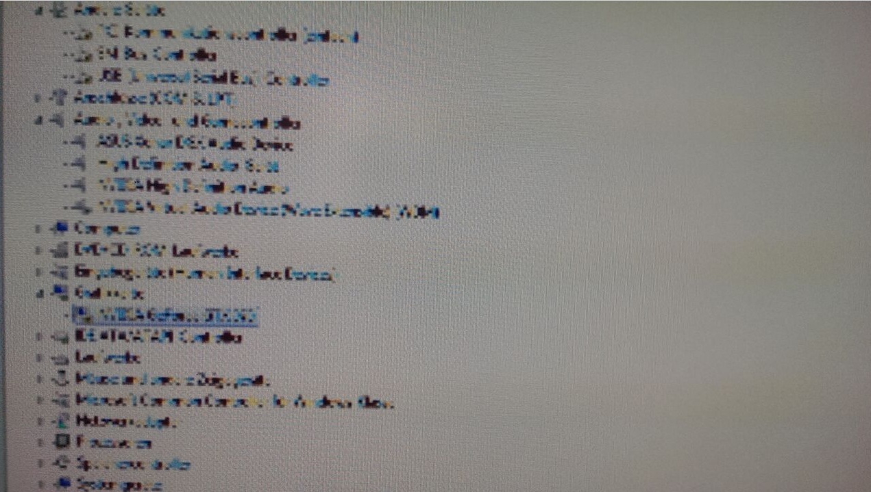

Zwei Updates:
1.) Im abgesicherten Modus sowie im "pixeligen" Modus wird die Graka erkannt.
2.) Wenn ich im "pixeligen Modus" die Auflösung ändern will, gibt's direkt nen Blackscreen und es erscheint nur ein blinkender Cursor oben links
Hier noch mal ein lustiges Bild aus dem Pixelmodus
Es scheint nun doch die Graka zu sein. Deaktiviere ich sie einfach im abges. Modus und starte den Rechner normal neu, läuft alles.
