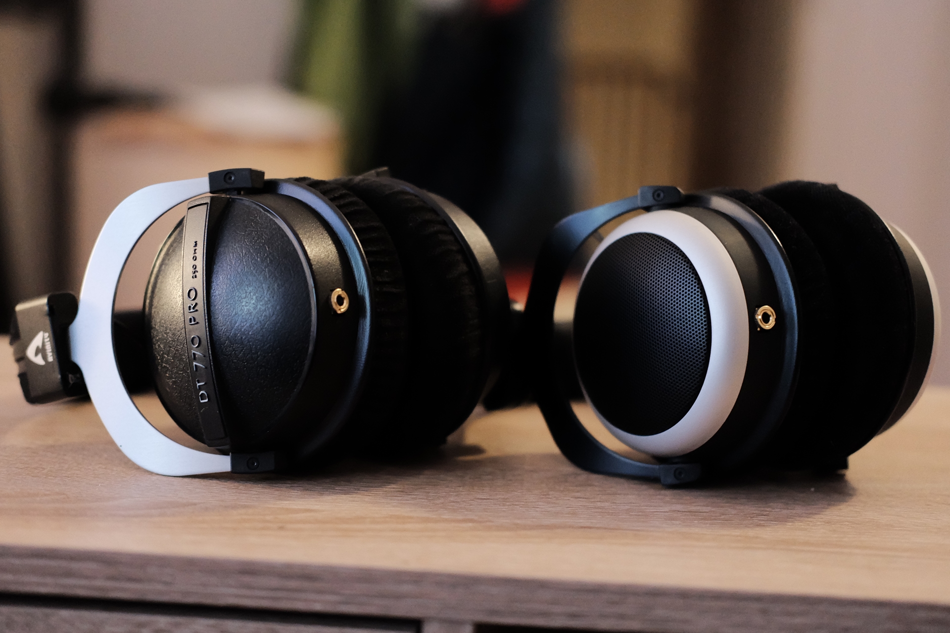

Grad wollte Ich dir sagen, dass du dir einfach ne Buchse in den DT 990 bauen sollst:
https://www.computerbase.de/forum/attachments/dscf2114-jpg.682794/
https://www.computerbase.de/forum/attachments/dscf3780b-jpg.788776/
Aber wenn du nicht basteln willst...

Hallo @o0Julia0o,
ich habe meinen TYGR 300 R anhand des folgenden Videos umgebaut.
Habe mich für das Beyerdynamic Headset Gear als Mikro entschieden.
Als Kopfhörerbuchse habe ich eine True Components, genau wie in dem Video, genommen.
Die auf dem vorhergehenden Link von tech-port.de vorgeschlagenen Kopfhörerbuchsen hatte ich zuerst probiert, die eignen sich nur bedingt und sind aus meiner Sicht nicht empfehlenswert.
Wenn man sich etwas Mühe gibt und die Aussparung, wo vorher das Kopfhörerkabel drin war, vorsichtig mit einer kleinen Feile nachbearbeitet dann muss die Kopfhörerbuchse nicht mal mit Heißkleber verklebt werden.
