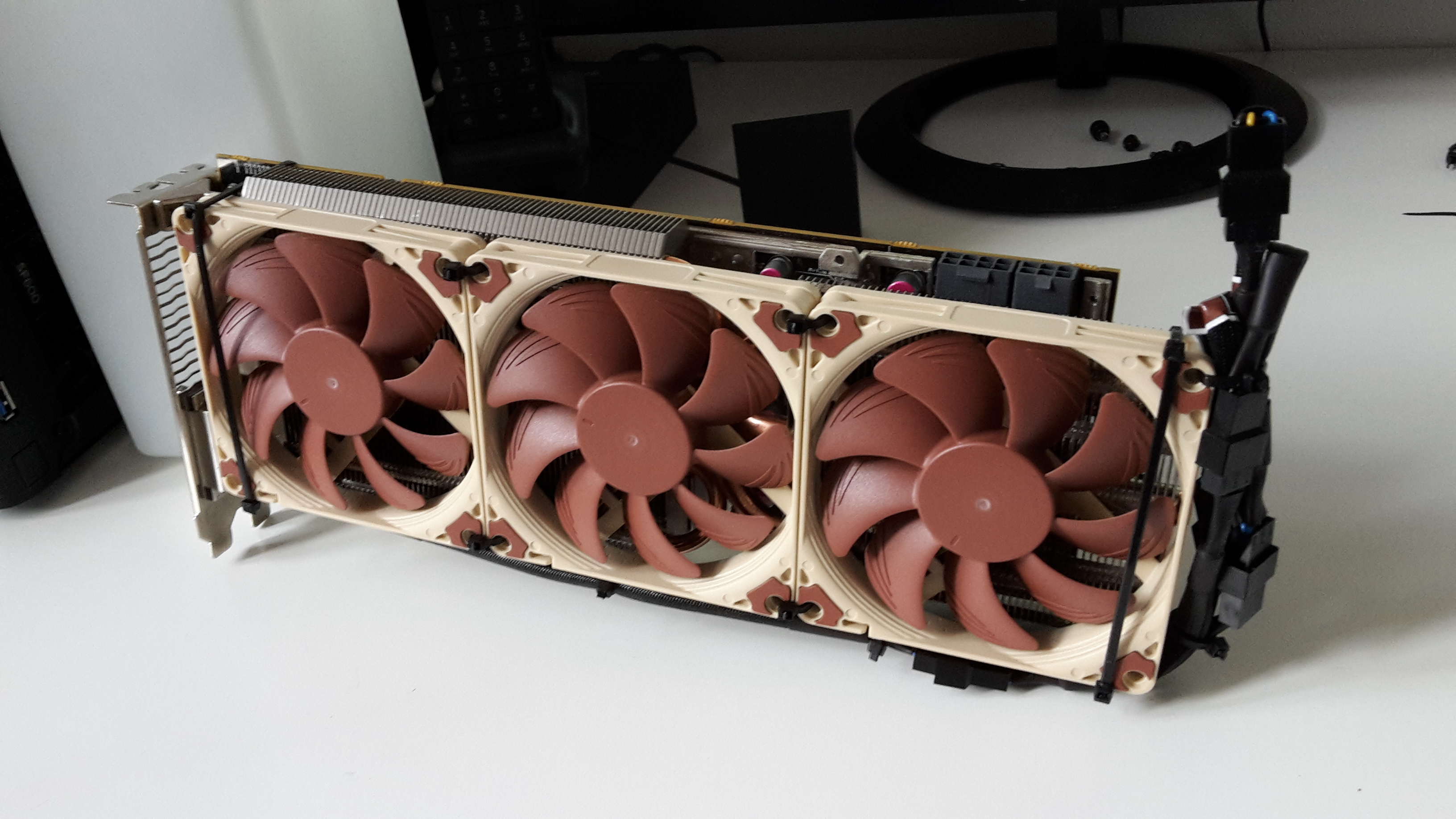

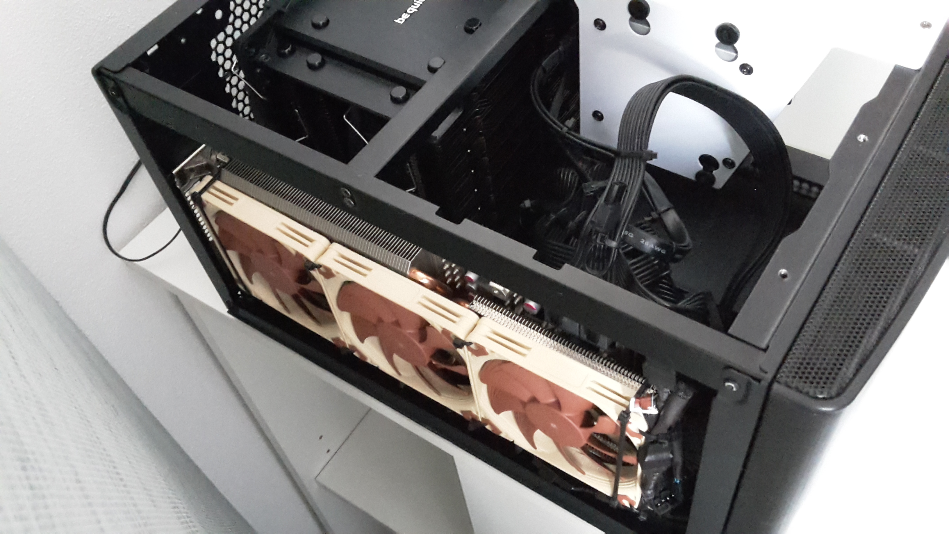

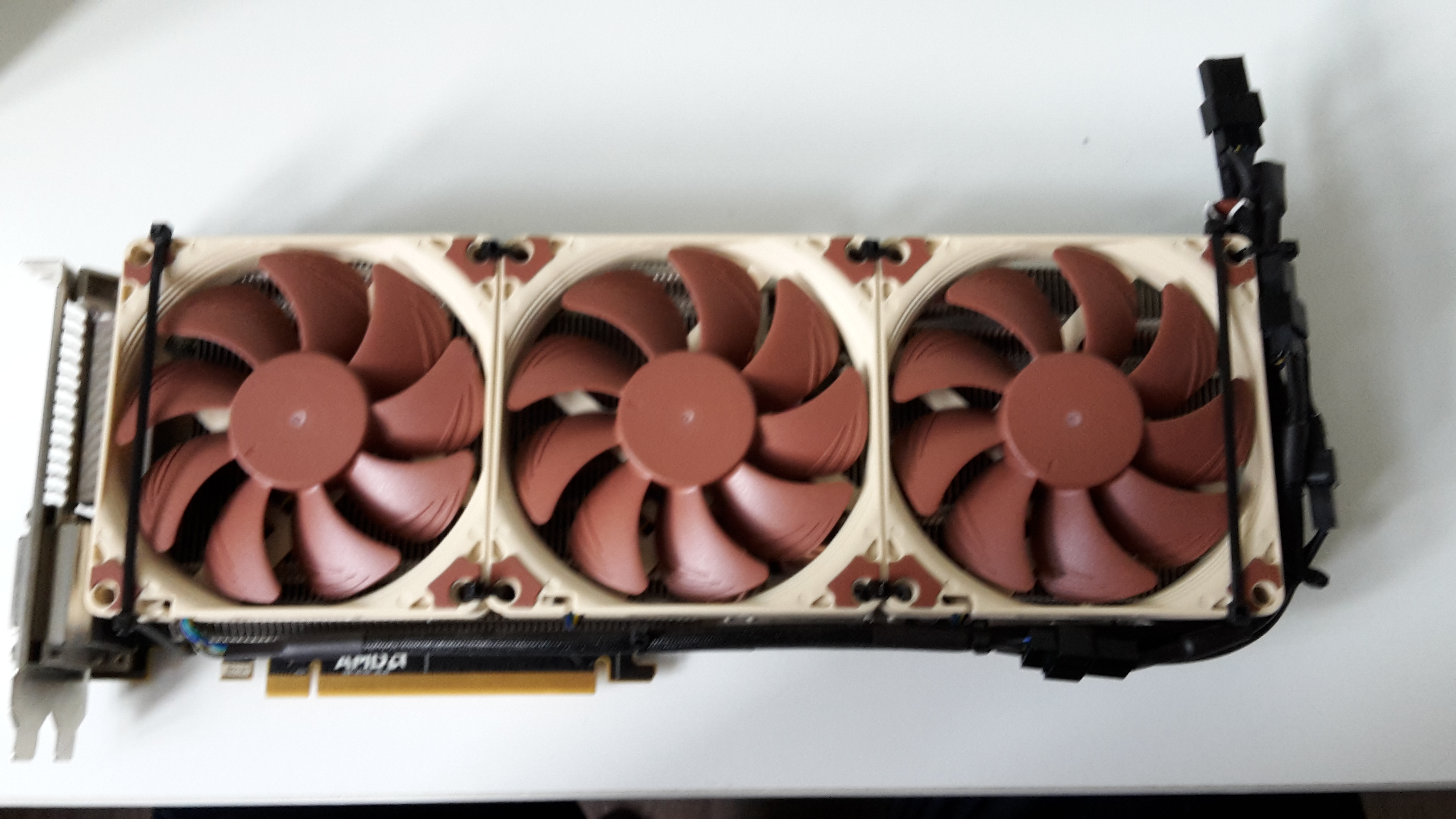

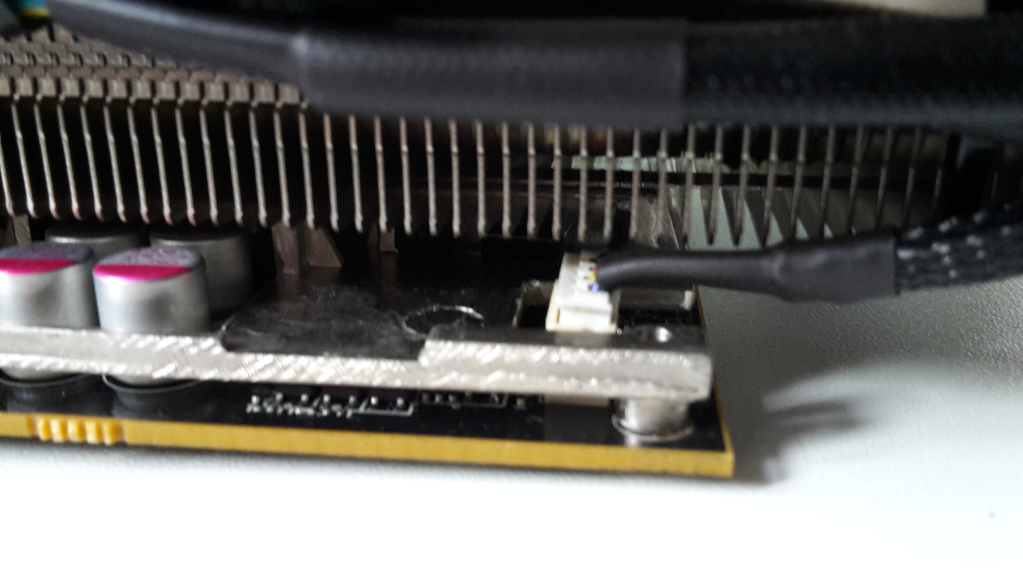

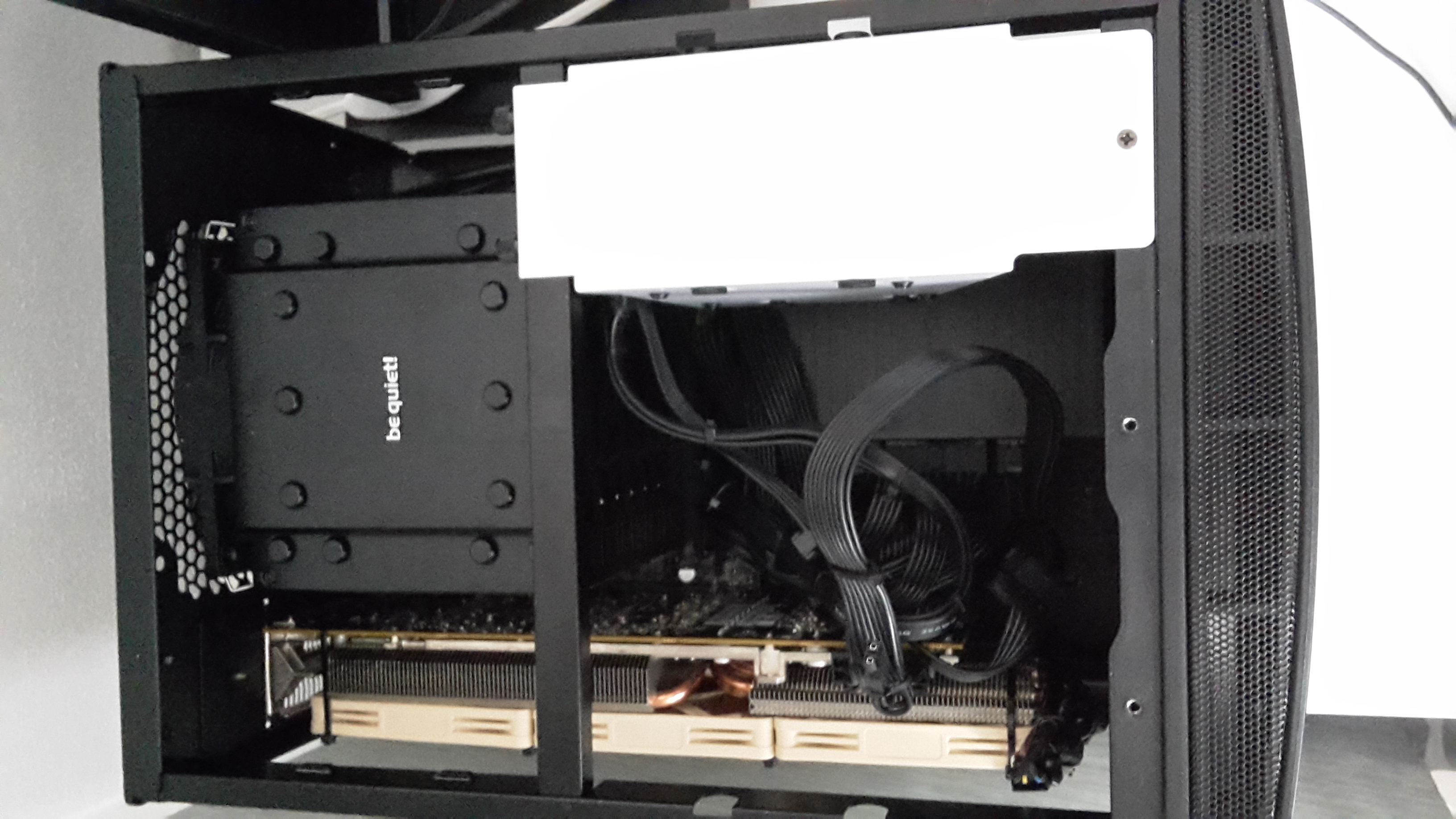

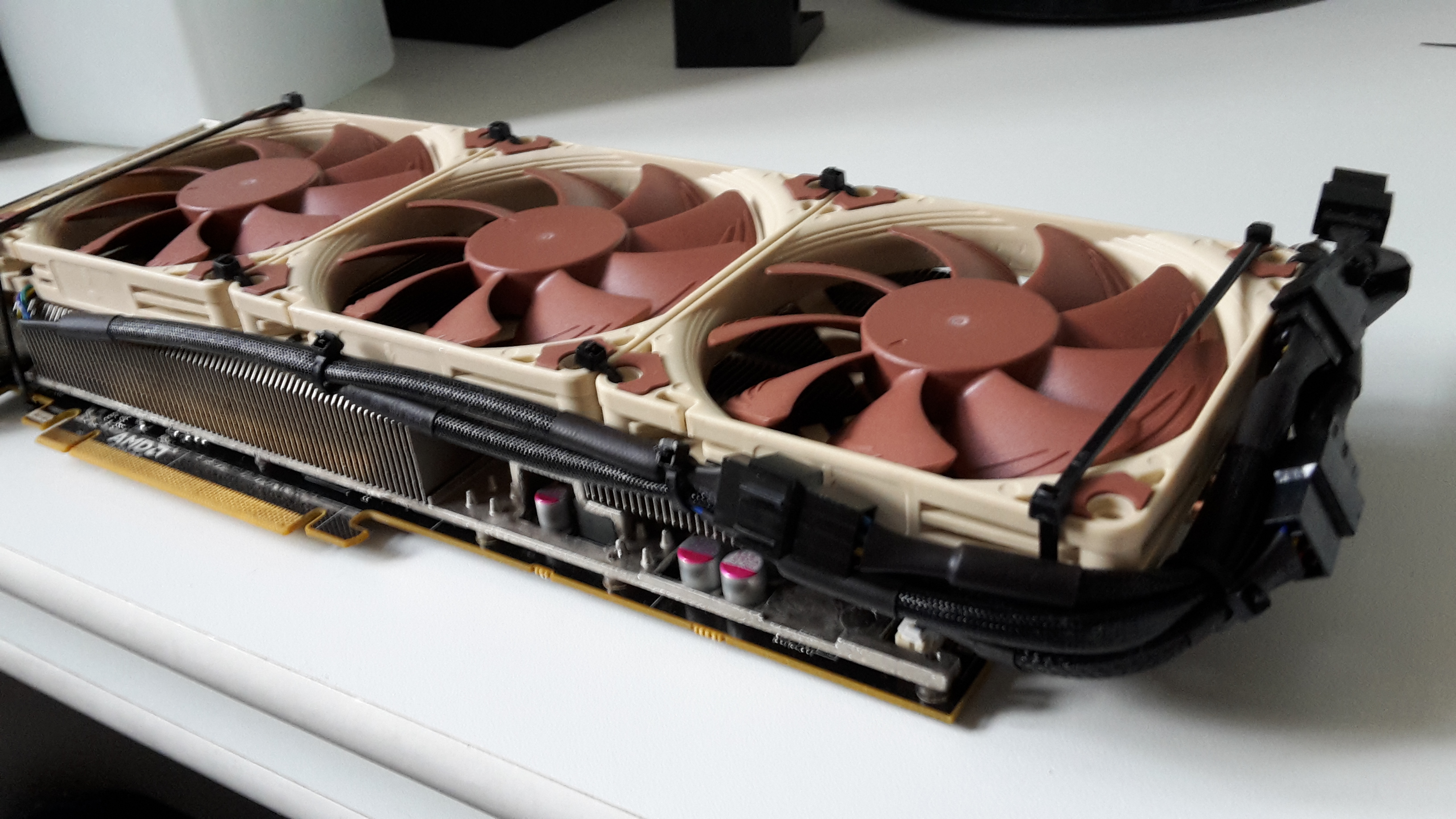

Hier jetzt auch noch ein paar Bilder:
20171227_100955.jpg20171227_101014.jpg20171227_101101.jpg20171227_101034.jpg20171227_103116.jpg20171227_103133.jpg

Ja genau, 3x 92mm Lüfter mit 14mm Bauhöhe.

Temperaturen sind nahezu gleich, +-1°C. Aber die Lautstärke ist wesentlich geringer, die originalen Lüfter haben bei 2300 rpm auf Last gedreht. Bei fast 700 Umdrehungen weniger ist jetzt der Geräuschpegel mehr als angenehm. Im Idle Betrieb ist jetzt nichts mehr zu hören, war original auch schon nervig.
