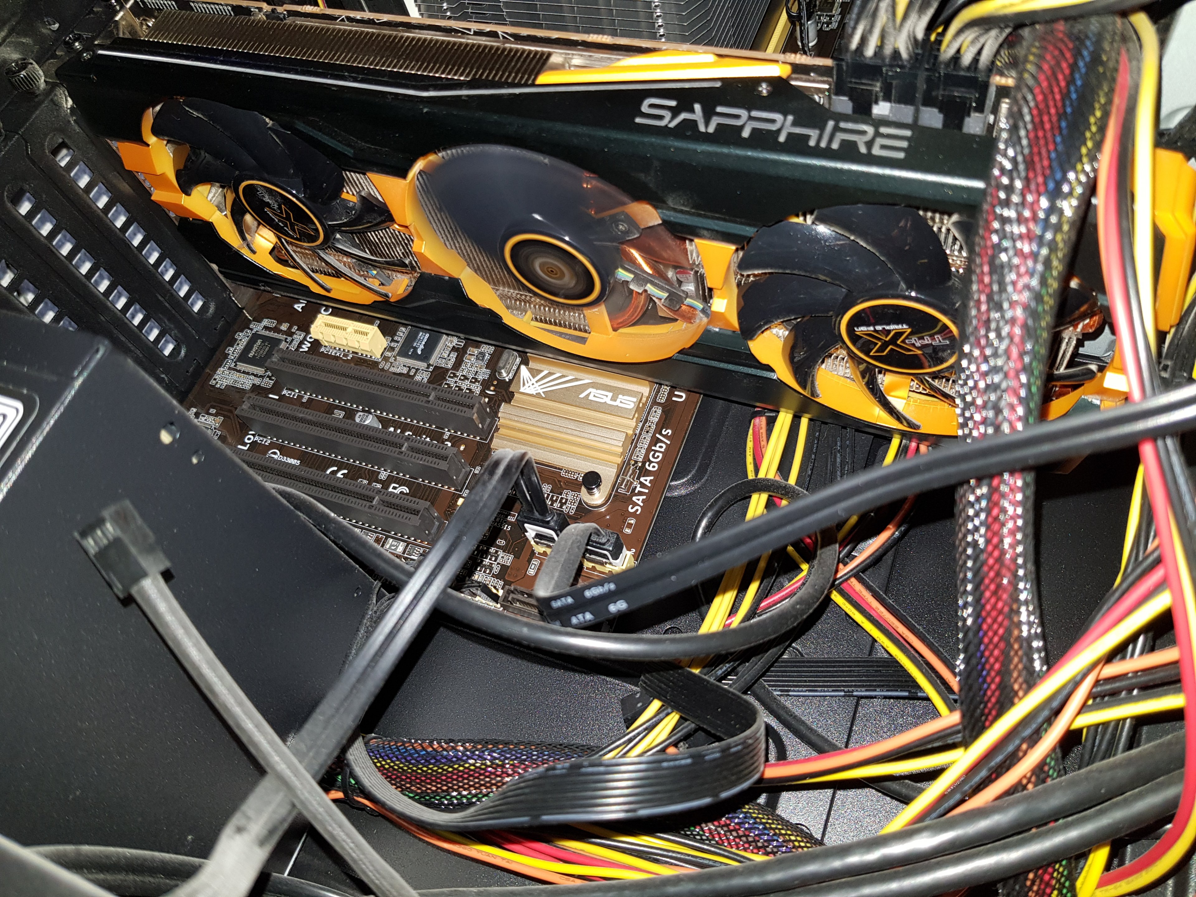

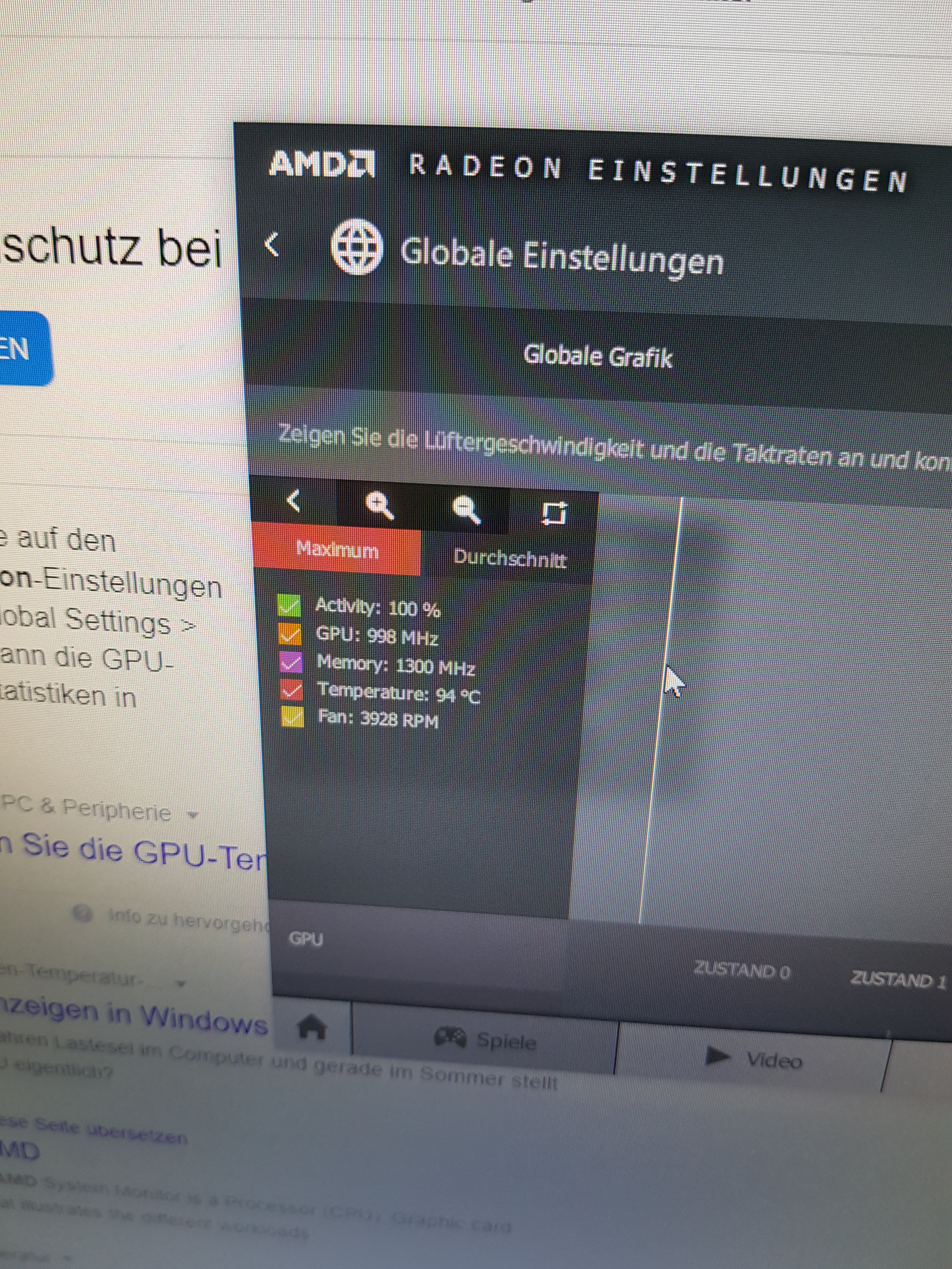

Ich habe meinen über 5 Jahre alten Pc meinen Bruder geschenkt und mir einen neuen gekauft. Ich habe gemerkt, dass sich nur 1 Lüfter dreht. Es dreht sich auch nur einer beim Zocken. Wenn er Fortnite an hat geht die Temperatur auf 94° und es dreht sich immer noch nur 1 Lüfter. Laut Taskmanager ist die CPU zu 100% ausgelastet.. kann da was nicht stimmen oder ist der Pc einfach zu alt? Anbei Bilder mit alter Rechnung und Grafikkarte
Danke für eure Tipps.

Testen ob die Lüfter an einem andern Anschluss laufen, wenn nicht dann ersetzen. Evtl. zusätzlich neue WLP.
Reaktionen: Andi8881
Lüfter runter und Gehäuselüfter auf die Kühlfinnen?
Reaktionen: Andi8881 und buddha281
2 Lüfter defekt. Ersatzlüfter (alle 3 als paket) für 10-15€ draufschnallen und gut ist. Evtl noch UV betreiben, das hilft bei der Karte sehr viel.
Was sicher nicht stimmt ist, das sich nur 1 Lüfter dreht. Ich selbst hatte mal eine R9 290X von Sapphire, hab sie einem Freund geschenkt. Sie funktioniert immer noch.
Warum sich die anderen 2 Lüfter nicht drehen, da kann nur spekuliert werden. Ferndiagnose ist immer schwer. Vermutlich sind sie defekt. Wenn man sich die Kühlrippen auf dem Foto anschaut, dann schaut das recht sauber und nicht verstaubt aus.
Was du im Ersten Schritt machen kannst:
-Die 2 Lüfter die sich nicht drehen vorsichtig mit den Fingern andrehen (PC ist AUSGESCHALTET!)...drehen sie sich leicht? Gibt es einen Widerstand? Hakt es bei der Drehnung? Wenn ja...vielleicht sind die Kugellager defekt.
Lassen sich die Lüfter leicht, ohne Widerstand und ohne "stottern" drehen, dann liegt es vermutlich an der Stromversorgung. Oder sie sind einfach nur defekt...

Hast du mal mit MSI Afterburner versucht die Lüftergeschwindigkeit zu forcieren?
Treiber aktuell?
Lüfterkabel geprüft?
Bei dem Alter kann es aber auch gut sein (wie die Vorposter schon sagten), dass die Lüfter einfach aufgegeben haben.

Die Lüfter dieser Karte waren ziemlich mies,
mit ein Grund, dass Sapphire eine "New Edition" dieser Karten rausbrachte.
Wenn der Lüfter nicht mehr läuft, ist er hinüber.
Ich musste bei der gleichen Karte schon 2 Lüfter tauschen.
Einer viel ganz aus, ein anderer machte später Lärm ohne Ende.
Hab hier auf CB mal einen kompletten Kühler bekommen mit drei Lüfter.
Übrigens muss man die ganze Karte zerlegen, wenn man an die Lüfter will.
Kühler muss runter, erst dann kommt man an die "Abdeckung" mit den Lüfter,
diese ist von unten fest verschraubt.

Danke für die vielen Antworten. Bin kein Experte hoffe aber dass ich eine Anleitung auf YouTube finde. Allerdings wollte ich noch hinzufügen: Als der Pc aus war und ich ihn mit etwas Luftdruck gesäubert habe ist mir aufgefallen dass sich die äußeren 2 Lüfter "schwer" drehen lassen. Dem mittleren muss ich einen kleinen Stoß geben und er dreht sich. Die anderen nicht und "klemmen" sogar fast. Deutet dass auch auf einen Defekt?
Edit: danke für das Video
Oder so vielleicht :freaky:
"AMD Radeon R9 290 - Lüfter-Modifikation für Puristen!"
Bau die Karte mal aus und kontrolliere das, evtl. hat sich da was festgesetzt bei deiner Aktion.
Immer die Lüfter festhalten, wenn man da mit Luftdruck oder Staubsauger rangeht,
die dürfen sich da nicht mitdrehen.
