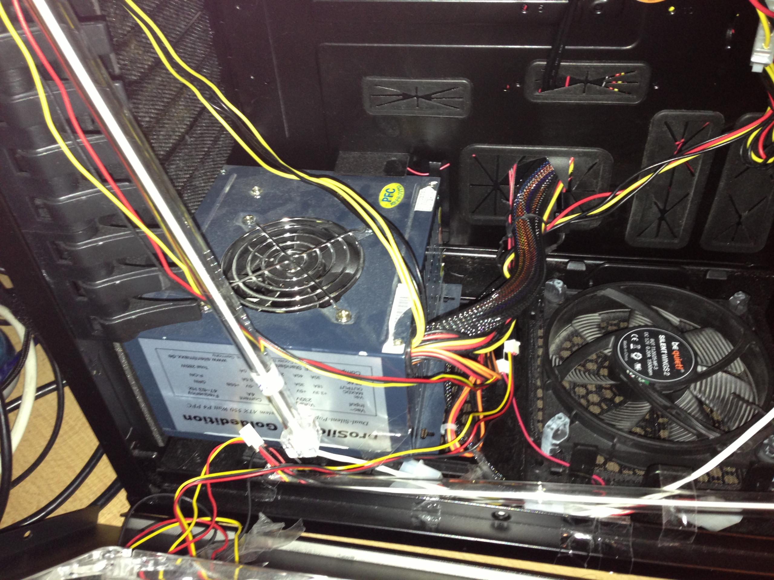

Ist ein ProSilence Goldedition 550w
hat übrigens nichtmal eine Stromversorgung für eine Graka, geht über einen Adapter auf 2 molex :D
SCHALTE DEN RECHNER AUS! Benutze ihn NICHT, bevor du dir nicht ein neues Netzteil gekauft hast!
Das, was du dort drin hast, ist ziemlich übel und sollte nach Möglichkeit nicht verwendet werden!!
