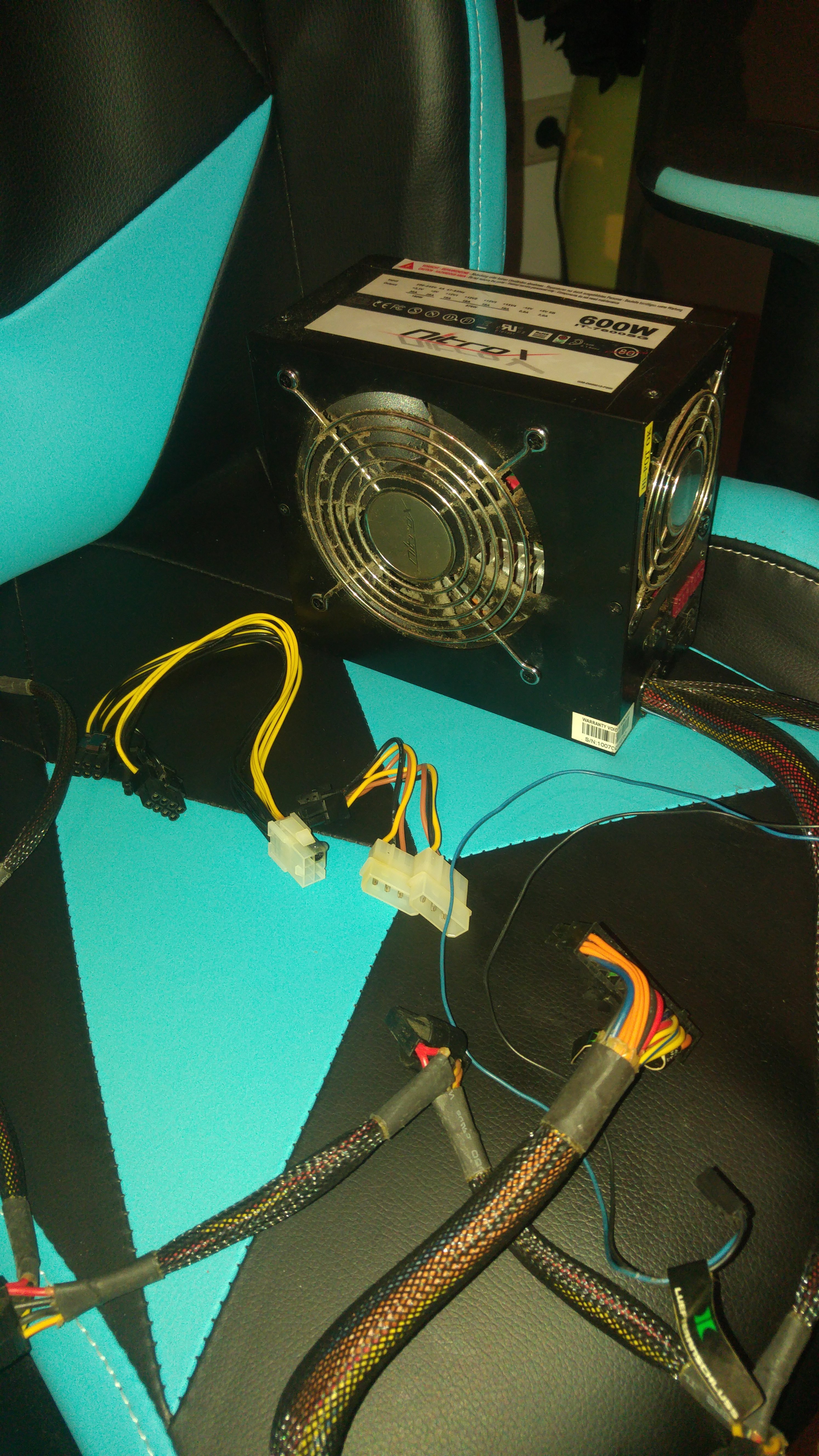

Hallo zusammen, habe vor gut 1 Monat bei ebay ein Sabertooth 55i ersteigert. Vorschriftsmäßiger Ausbau, Reinigen unter Erdung alles beachtet. Einbau und Test der einzelenen Komponenten verlief alles Reibungslos. Neue Biosbatterie eingestzt und neues OS( Win10 per Usb stick ) aufgespielt. Lief alles reibungslos. Nun zum Problem, vor 3 tagen beim Spielen "Black Screen", Ton lief aber alles noch weiter. Nach soft reset dauerte es 5- 10 nach start eines programmes mit hoher auslastung bis dieser fehler erneut aufgetreten ist. Erste Diagnose Thermalschutz der grafikkarte. Augebaut nochmals gereinigt und Wärme-Leitpaste aufgetragen. Exakt der selbe Fehler. Frustriert und mit neuem elan am nächsten Tag alles nochmal überprüft und den Fehler gefunden. Grafikkarte war mit hilfe von 2 Adaptern( 2x 4Pin zu 1x 6Pin & 6Pin auf 2 x 6+2Pin) am Hauptstrang der 4 pin molex Anschlüsse mit Strom versorgt wurden und durch das neue Board mehr Strom gezogen und somit exakt bei den Adaptern zum durchschmoren geführt.

Das ist das alte Coba was ich 2014 im fachhandel geholt hatte

Ist nicht verwunderlich dass etwas durchschmort wenn man diese Adapter benutzt. Das ist vorhersehbar. Zudem erhöhen Steckverbindungen den Wiederstand -> Hitze -> Rauch.
Liegt nicht am Board liegt am User, der kein passendes Netzteil verwendet hat.

Jup gestehe ich mir auch ein. Dennoch funktionierr das board und die grafikkarte immernoch. Aber nur in verbindung mit dem alten NT. Sobalt ich aber ein spiel starte gehts aus. Schaue ich blos youtube oder surf ein bissl . geht alle prima.

von 2x molex auf pci-e 6pin, und von dem 6pin dann auf 2x pci-e 6pin?
ohgottohgottohgott.
Ich habe da auch die Adapter im Verdacht. Google liefert da einige Treffer "Adapter+molex+Sata,y-kabel"
Ich würde Adapter an Leitungen mit so hohen Strömen grundsätzlich vermeiden so gut es geht.
